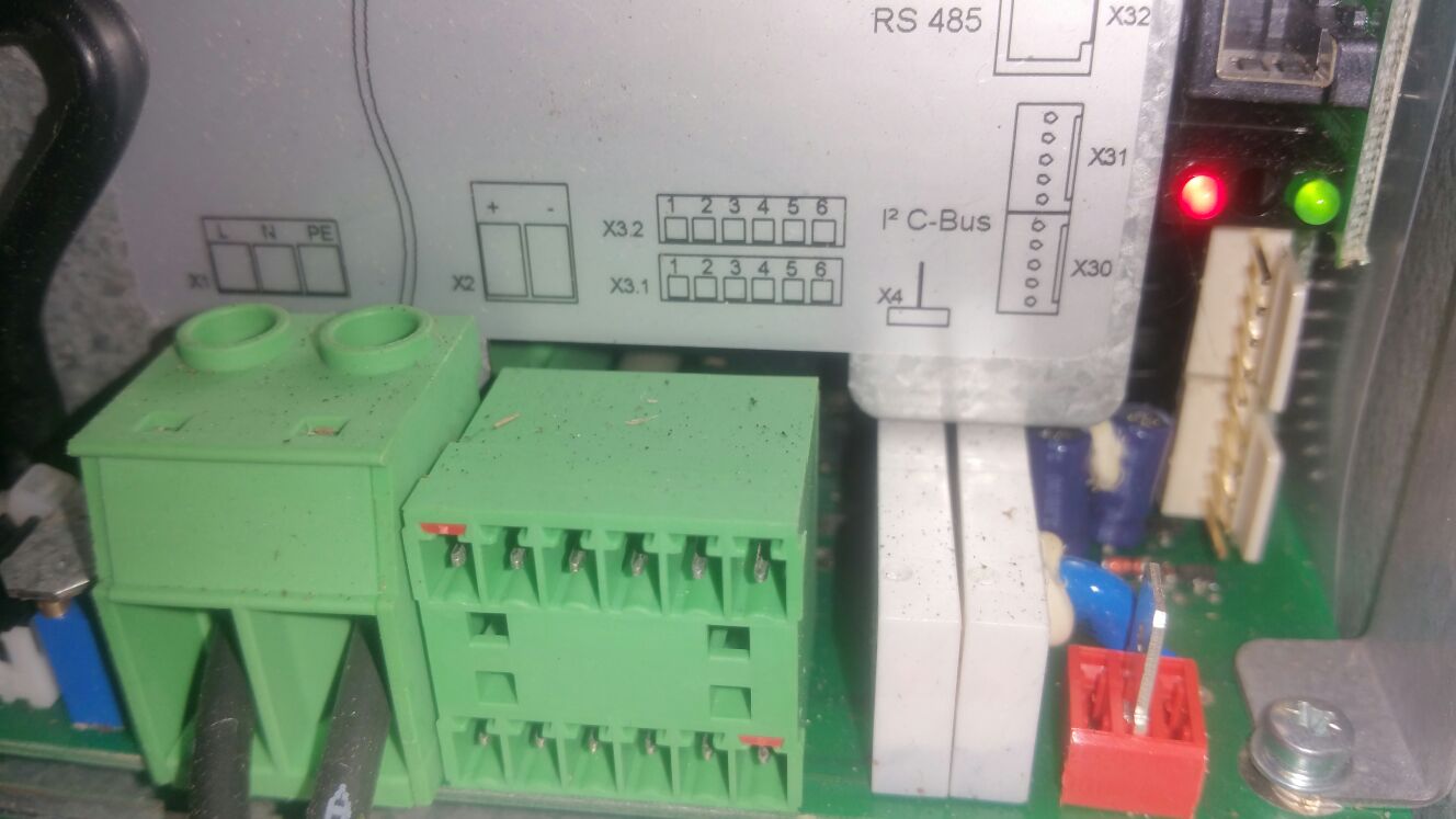

Berichtdoor Olaf Markus » vr 17 nov 2017, 16:06
Hoi Toeter, voor de Fan heb ik helaas geen oplossing. misschien is het plaatsen van een weerstands-netwerkje een oplossing zodat hij bijvoorbeeld op halve kracht komt te draaien.
Wat ik nog wel even wil meegeven dat als je op strookje 3.2 op de klemmen 3 en 4 een weerstandje plaatst van 1.9 kOhm ( 1900 ohm ) dan gaan de twee rode ledjes uit, dan is namelijk de alarmmelding uitgeschakeld.
Heeft verder geen invloed op de fan of de werking van het toestel, het zorgt er alleen voor dat de twee rode leds uit gaan.
Het is dus ook niet noodzakelijk om dit uit te voeren.
Een weerstandje van 0,5 watt is al voldoende.
