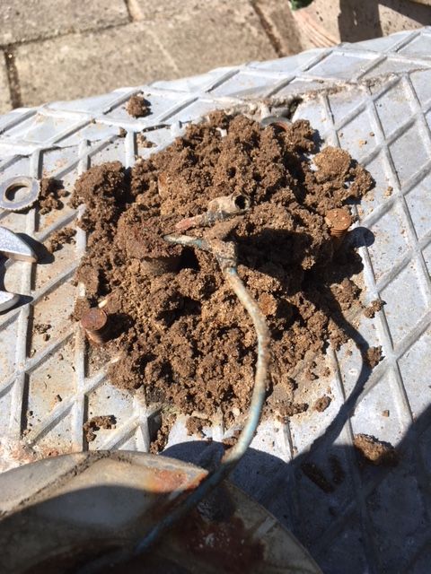

Vrijdagnacht was het weer feest, aardlek erdoor, en toen was ik er ook he-le-maal klaar mee. Inmiddels was ik er van overtuigd dat het probleem niet binnen zit. CV ketel is nieuw, ook met de oude ketel heeft het probleem zich al eens voor gedaan. Verder geen spannende zaken aan die kant die verdacht zijn.
De tuin dus. Ik had al gekeken of ik de kabel kan vinden die vanuit huis de tuin in gaat, ligt ergens verstopt. Onder de grond, spouw, geen mogelijkheid om voor buiten een eigen aardlek te bouwen.
Wat zit er in de tuin: mijn werkplaats, maar daar is eigenlijk alles spanningsloos als ik er niet ben. Een fietsenschuur, hangt alleen verlichting, droog, kan het ook niet zijn. De kabels die ik zie die uit de grond komen zijn staalomvlochten kabels, kan me niet voorstellen dat die ergens doorgeknaagd zijn oid.
Buiten verlichting, wandlampen, staande lampen, en zo'n ingegraven spot die onder tegen een boom aan schijnt. De wandlampen zijn minder verdacht, los gehad, niks aan te zien. Grondlamp, verdacht natuurlijk, ook open gehad, nog keurig. En dan jackpot, een staande lamp die op een metalen opbouw staat die als plantenbak dient, bleef eigenlijk als laatste over.. Kreeg de lamp er lastig af doordat er moeren muurvast op zaten, los geslepen. In de lamp heeft mejuffrouw mier en haar familie in de loop der jaren een hoop zand opgestapeld. Er komt een grondkabel omhoog waar vervolgens de lamp op aan gesloten zit met alleen isolatietape eromheen. Geen wonder dat dit problemen geeft.... heb het niet eerder gezien omdat de sokkel van de lamp zo moeilijk te verwijderen was. Bovenaan bij de fitting was niets te zien natuurlijk. Waar deze wazige verbinding vandaan komt? zeg het maar.. de rest van het installatiewerk ziet er gewoon goed uit. Maar kop eraf als dit het niet is.....

Dat ziet er niet goed uit Barry
Denk ook dat je wat gevonden hebt wat de oorzaak kan zijn . :goedzo:

Mooi, dat lek is ook boven water. :lol:

Mooi zoekwerk!

Zag dat er 2 blauwe draden aan de fitting zaten. Kon dus niet direct van de grondkabel komen, wist daardoor dat er een las onder zat. Toen ik later met en zaklamp de sokkel in scheen en zand zag zitten dacht ik tijd voor de haakse slijper :D Dat deze verbinding zo brak was zag ik pas later dus, die zat in het zand. Heb het idee dat daar ooit (we zijn niet de eerste bewoners van dit huis) wat anders gezeten heeft en dit er later op geprutst is oid, ook omdat de rest vh instalatie werk er netjes uitziet.
Moet nog iets vinden om het netjes op te lossen, straks even bij de bouwmarkt kijken of hiervoor wat in de handel is, waterdicht. Kan niet goed een centraaldoos oid plaatsen, de kabel komt uit die stalen plaat omhoog. Het liefst zou ik de bak ernaast uitgraven waar de kabel ligt, maar daar staat 1 of ander bijzonder boompje. Mijn vriendin haalt de trekker over als ik daarin ga graven :hide: :mrgreen:

Heb je geen zelfvulkaniserende tape
Daar heb ik ooit connectors in de grond mee water dicht gemaakt
Die ik 25 jaar later op groef en de connectors als nieuw onder die tape tevoorschijn kwamen :shock:

Berichtdoor Barry2001 » zo 19 aug 2018, 11:19
Ken het zeker, ook wel gebruikt toen m'n dak nog vol antennes stond, kon wel goed tegen weer en wind. Iets elastisch waardoor het naadloos aansluit. Komt uit de autowereld toch?
