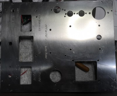

Ps
Ik heb die plaat omgedraaid
Op zn plek gelegen de tekening ook gespiegeld
Tekst apart gespiegeld en omgedraaid
En de machine is aan het graveren
Nadeel negatief zit nu rechts en Schermrooster links
Anode blijft in de midden
Lijkt goed te gaan O:)

Berichtdoor Bert61 » wo 10 jan 2018, 14:57
Klaar is Bert
shit draadje vergeten :oops:

Berichtdoor Willy_61 » wo 10 jan 2018, 17:00
Dat ziet er heel net uit, de letters zijn perfect nu :beer:

Berichtdoor Bert61 » wo 10 jan 2018, 20:32
Ben er nu wel klaar mee met plaatje
Ga het opbouwen Willy
Ik heb met staalwol met zeep (Brillo ) daarna met wat koperpoets gedaan
Als je een machine daarvoor hebt is het zo gedaan

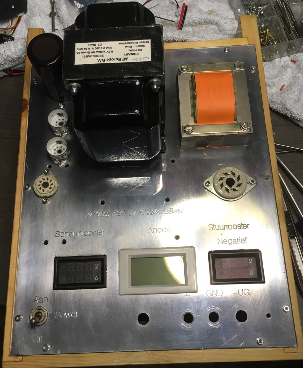

Netjes. Leuke metertjes heb je gescoord :rock: Waar heb je die gevonden? En waarom is die voor de anode weer anders?

Pjotr schreef:Netjes. Leuke metertjes heb je gescoord :rock: Waar heb je die gevonden? En waarom is die voor de anode weer anders?
Die metertjes een van 100 volt een van 300 volt zijn beide ook stroom metertjes die middelste is ook spanning 600 volt en stroom ik meen 100 Amp 75 mV dus een goede meet weerstand kiezen die andere stroom bereiken dacht ik 3Amp
Alie expres 2,95 € en de middelste 4,95€
Ik kon geen 400 of 500 volt in de kleine meten , en klein zit ook verschil in afmetingen Daar heb ik me vergist met de maat
Maar wat lijm blijft hij prima zitten
Was vanavond klaar met poetsen , en gauw wat er op geschroefd :D
Dat is echt het aller leukste O:)

Willy_61 schreef:=D> amai, mooi zeg :goeie:
Als ik niet beter wist zou ik zeggen dat je die afgewerkte kast stiekem al een week eerder hebt gebouwd :o
Vandaag mag je op tijd gaan rusten, dat is dik verdiend =D>
Dankje ik kon gelukkig alles in een keer spiegelen en flippen
Alleen de tekst was lastiger
Moet me daar een op gaan toeleggen Vooral dat schuinschrift vind ik mooi
Dat poetsen was in een uur bekeken Maar Mn koperpoets was op.
En dan alleen met een nattelap poetsen werkt niet.
Had tandpasta kunnen proberen maar niet gedaan
Was het ook we beu O:)

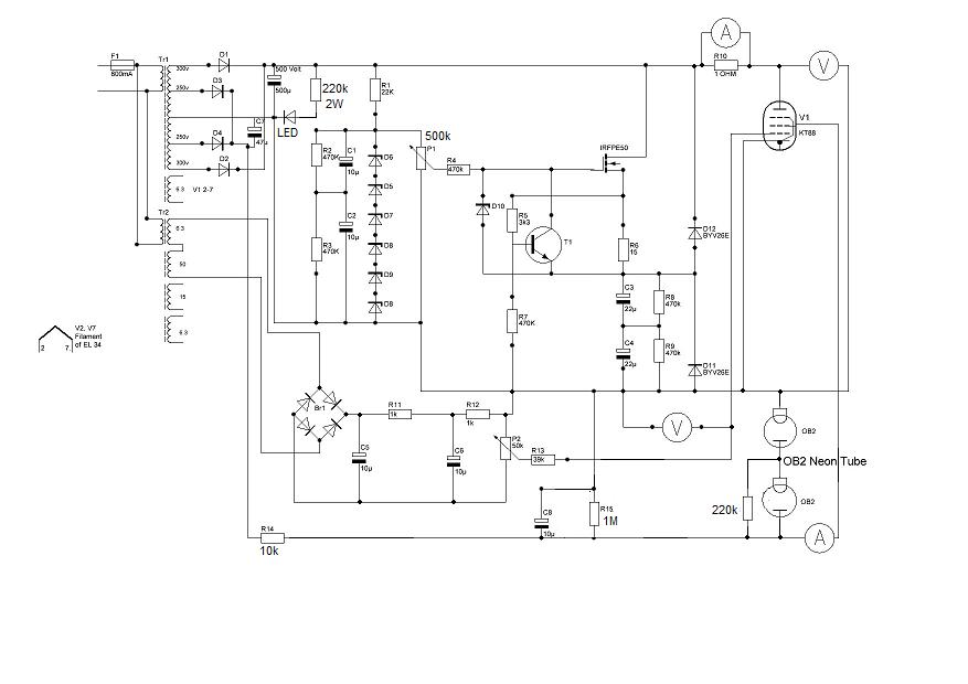

Voorlopig gepruts schema Ben er niet trots op
Maar als het helpt om wat duidelijk te maken is het fijn
heb twee vragen de Schermrooster KT88 EL34 komt op de spanning uit de 2xOB2 IS niet juist getekend maar heb het er bij geschreven
is dat zo goed ??
Tweede Vraag bettreffende het Negatief
Nog niks aan gerekend vwb de weerstanden zomaar wat voor in getekend
:hide:

Berichtdoor Pjotr » do 11 jan 2018, 12:29
Zou voor de potmeter 500K nemen. Deze gaat roken. En maak je de anodespanning nog apart regelbaar met een eigen voeding? Als die V en A meters die digitale combi dingetjes zijn denk ik dat je stroommeting zo niet aan kan sluiten op de Vb+ :mrgreen: Oh ja zet over de ingangselco's elk bleederweerstanden van 220K/1W. Die dingen kunnen verdraaid lang op spanning blijven.

Berichtdoor Willy_61 » do 11 jan 2018, 13:38
Bert, ik vind dit resultaat al bijzonder goed, om nog nooit echt met sPlan gewerkt te hebben.
Eén opmerking: de zwarte bollekes zijn in feite knooppunt aanduidingen. Dus als je een andere lijn kruist of tegen een andere lijn aankomt en daarmee verbindt, plaats je daar een bolleke. Het verbetert gewoon de leesbaarheid en bij kruisingen is het gewoon noodzaak: je kunt ook kruisen zonder te willen verbinden. Het is dus niet zo dat je een bolleke zet overal waar je een onderdeel soldeert :wink:
Voor je digitale metertjes merkt Peter terecht op dat je daar een aparte voedingspanning nodig hebt. Ik heb 4 jaar geleden de Elektuur voeding van de jaren stillekes gebouwd en voorzien van DPM 140 digitale meters. Ik sloot die als volgt aan:
Natuurlijk moet je één en ander controleren en eventueel aanpassen vermits jij een ander fabricaat hebt.

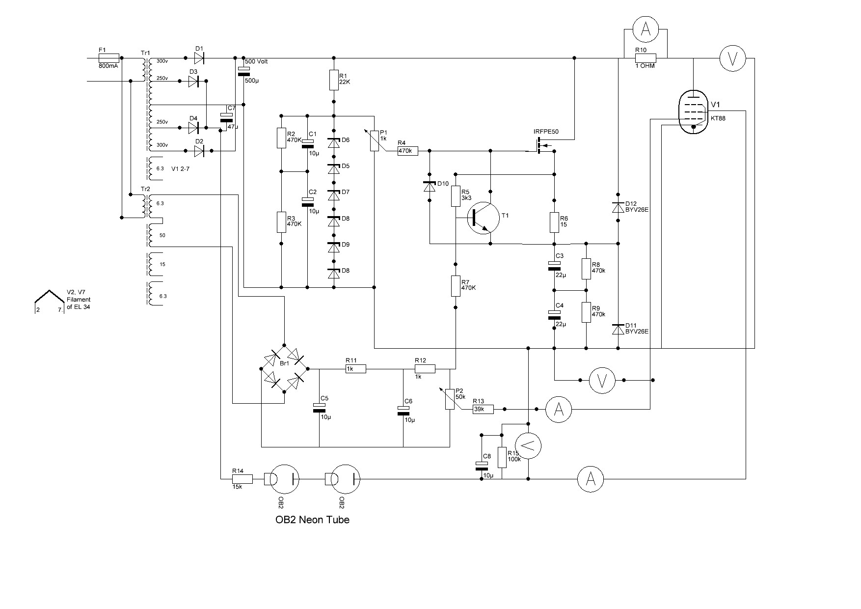

Berichtdoor Ah!buis » do 11 jan 2018, 14:06
Zoiets dan maar. Dat stroommetertje aan de anode een afzoderlijke voeding (evt een batterij)

Berichtdoor Pjotr » do 11 jan 2018, 15:05
Regel is: Verbindingen = stippen, of dat nu 1 aftakking is of meerdere in hetzelfde punt op een lijn. Kruisingen en verbindingen met componenten die geen aftakkingen zijn: Géén stippen. Maar doet Sprint dat niet automatisch al? Of is zo in te stellen? Vroeger zag je ook nog wel eens kruisingen in de vorm van bruggetjes. Nergens voor nodig, maakt het alleen maar rommeliger/onoverzichtelijker. Géén stip is ongelijkvloerse kruising :mrgreen:
V.w.b. die metertjes zal ik eens kijken naar die stroommeet-IC's. Iets met batterijen is ook niks. En bovendien moet het straks eventueel ook naar een scoop kunnen. Die kun je met zijn GND ook niet aan de Vb+ hangen.

Berichtdoor Bert61 » do 11 jan 2018, 15:15
Pjotr schreef:Zou voor de potmeter 500K nemen. Deze gaat roken. En maak je de anodespanning nog apart regelbaar met een eigen voeding? Als die V en A meters die digitale combi dingetjes zijn denk ik dat je stroommeting zo niet aan kan sluiten op de Vb+ :mrgreen: Oh ja zet over de ingangselco's elk bleederweerstanden van 220K/1W. Die dingen kunnen verdraaid lang op spanning blijven.
Ai vergeten te. Editen De potmeter die ik heb liggen 10 slagen 100K of 50 K
Ik zet over de elco een blender van 100K 2Watt
Die digitale metertjes moeten perse een min gecombineerd hebben met - van de voeding tussen 4-28 Volt DC
Ik heb op dat oranje trafootje twee windingen 1 van 6,3 volt gelijkrichten en aan de min van de Voeding 400V
Daar mee kan ik dan de Anode en Schermrooster spanning meten
Omdat die min aan de min moet om spanning te meten kan ik geen Anode stroom meten
Dat is een listige zaak ! :think:
Dat moet ik goed bezien :-s anders is het Rook!

Pjotr schreef:Regel is: Verbindingen = stippen, of dat nu 1 aftakking is of meerdere in hetzelfde punt op een lijn. Kruisingen en verbindingen met componenten die geen aftakkingen zijn: Géén stippen. Maar doet Sprint dat niet automatisch al? Of is zo in te stellen? Vroeger zag je ook nog wel eens kruisingen in de vorm van bruggetjes. Nergens voor nodig, maakt het alleen maar rommeliger/onoverzichtelijker.
Ok bedankt voor de les Petr met tekenen Daar kan ik wel van gebruiken
Ja dat stroom meten is lastig :think:
