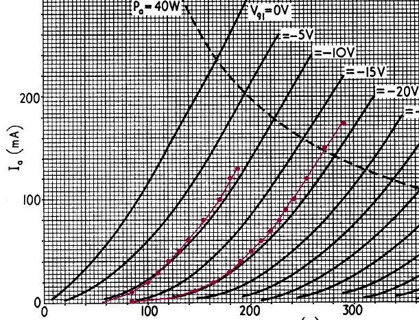

Dit is buis 1 lijkt mij goed :relax:
Nog even een opmerken dat de voeding in de berenzing gaat en kan hem dus ook niet tot 300 volt testen zelfs niet tot 200 volt bij 200 mA :(
Dus daar moet Ik wat aan doen anders kan ik die grafieken niet schrijven
Misschien 2x IRFP460 ? Peter Anne ?

Berichtdoor Ah!buis » do 01 feb 2018, 19:44
Ook maar 's wat puntjes gezet :lol:
Ziet er goed uit, zelfs iets beter dan de opgave :D .
Zo'n stroombegrenzing is idd nogal lastig. Misschien omgekeerd doen, eerst max anode en max negatief.Negatief stap voor stap terugdraaien tot teveel stroom en opnieuw met wat minder anodespanning ?

Berichtdoor Bert61 » do 01 feb 2018, 22:35
Ah!buis schreef:Ook maar 's wat puntjes gezet :lol: kt88t.jpg Ziet er goed uit, zelfs iets beter dan de opgave :D .
Dankje Anne daar heb ik nog geen tijd voor gehad maar !
zag al dat er gelukkig niet veel mis mee was
Ik heb 3 kapotte
1zonder gloeidraad
1welke uit zich zelf steeds meer stroom gaat pakken
1 met Kortsluiting tussen gloeidraad en rooster
Er gebeurde vanavond nog iets wat ik gelukkig begreep O:)
Opeens kon ik bij de 6de buis testen wel 200mA bereiken
En toen de voeding maar ff omgedraaid en op de IRF gevoeld
Die was denk 50 graden
Op het moment van meten waarschijnlijk nog wel wat warmer
De stroom begrenzing in de fet werkt minder als je die Fet niet goed koelt
