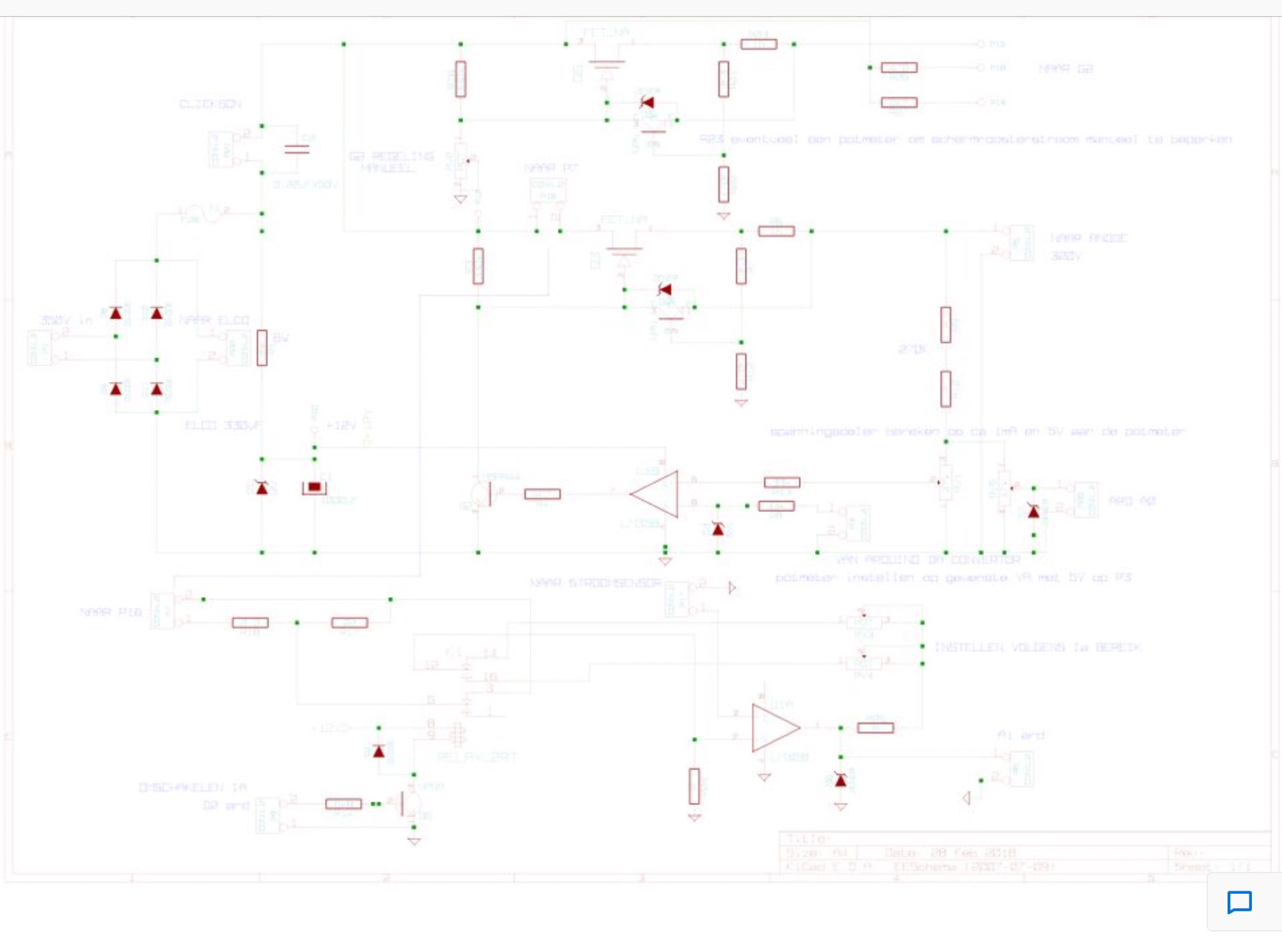

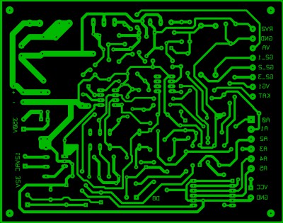

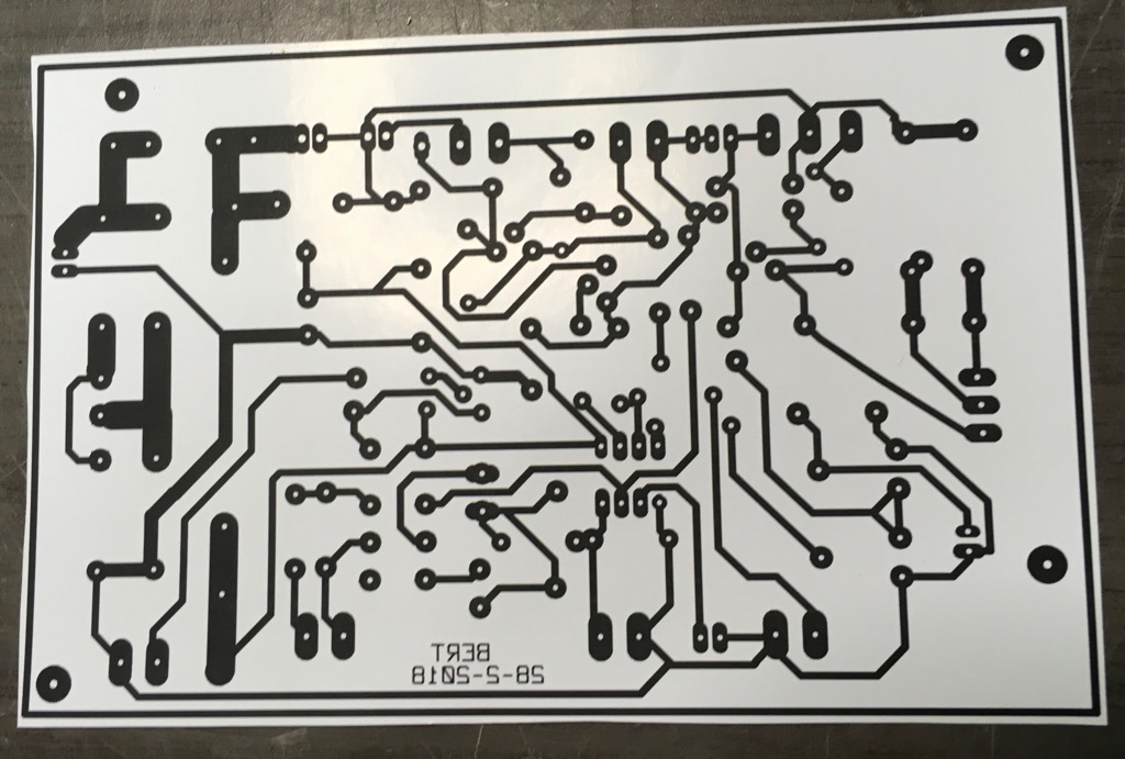

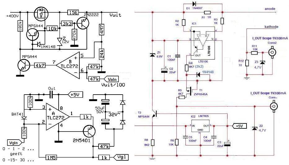

Print is "doorkijk", je ziet de sporen vanuit de onderdelenkant, ondersteboven dus.
Er is wel een onderbroken massa onder C1 en geen draadbrug getekend vanaf pin8 IC1.
Maar of 't zo werkt :think:

Begrepen van ludo dat er wat verschillen zijn
Komt dat het schema met kicad is getekend
En de print met Sprint en daarom klopt de nummering en behuizingen niet 8-[

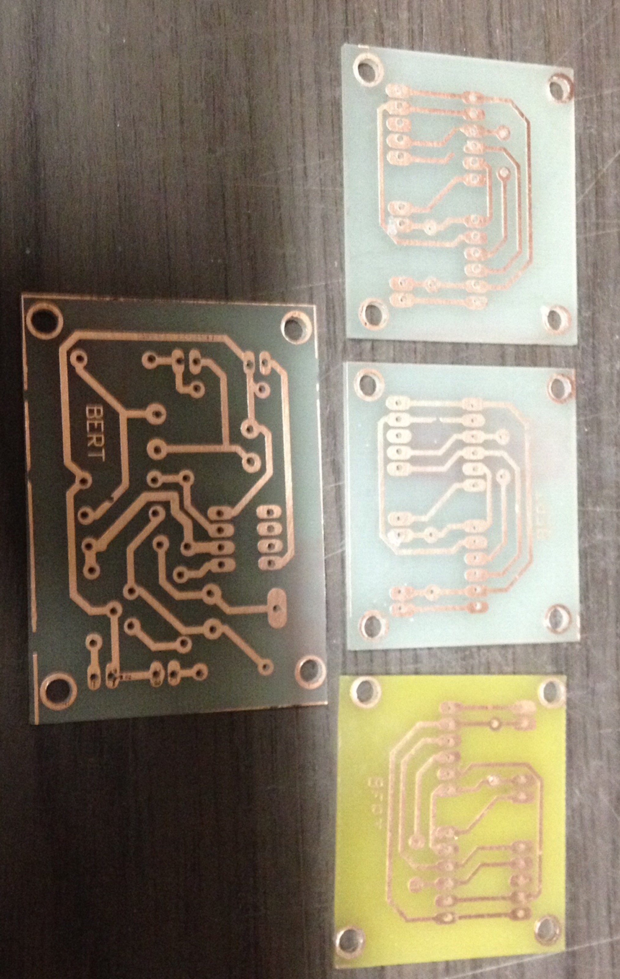

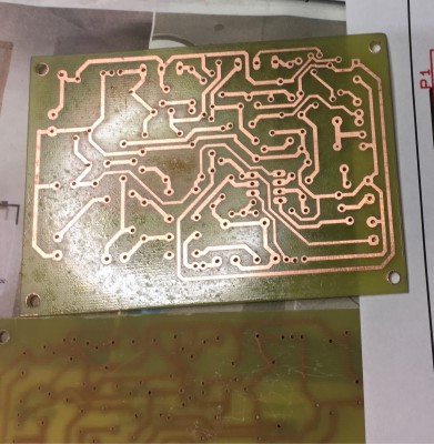

Berichtdoor Bert61 » do 01 mar 2018, 23:06

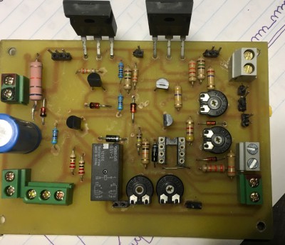

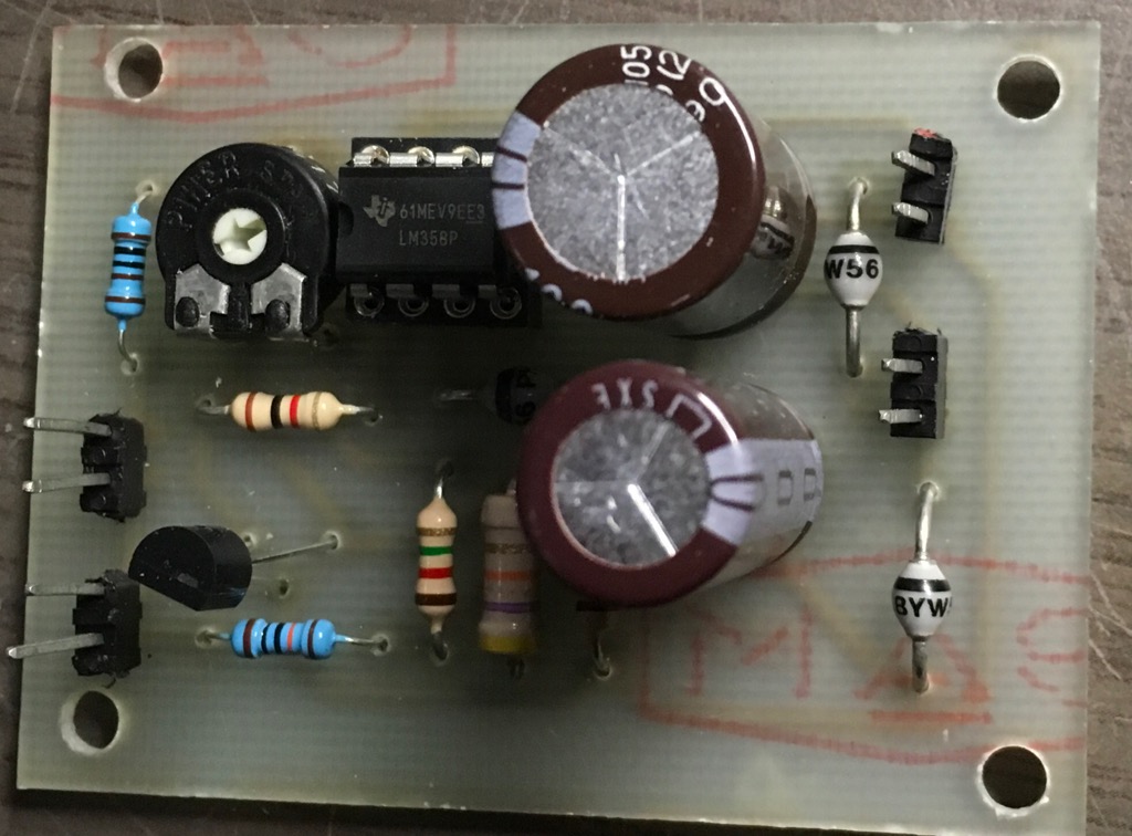

Ondertussen heb ik meerdere printjes gemaakt een hoop welke goed zijn
Paar mislukt maar de meeste in goede staat
Daarna ook de twee voedingen op een print
En nog een vergissing in het ontwerp met knoeien oplossen of direct maar een nieuwe
10 Watt weerstand was in de bibliotheek verkeer van afmeting
Sloeberke weer in volle actie
Nu een voeding print inclusief geljkrichting en zekering
En extra een claxon op koelprofiel dat schakelt de voeding uit

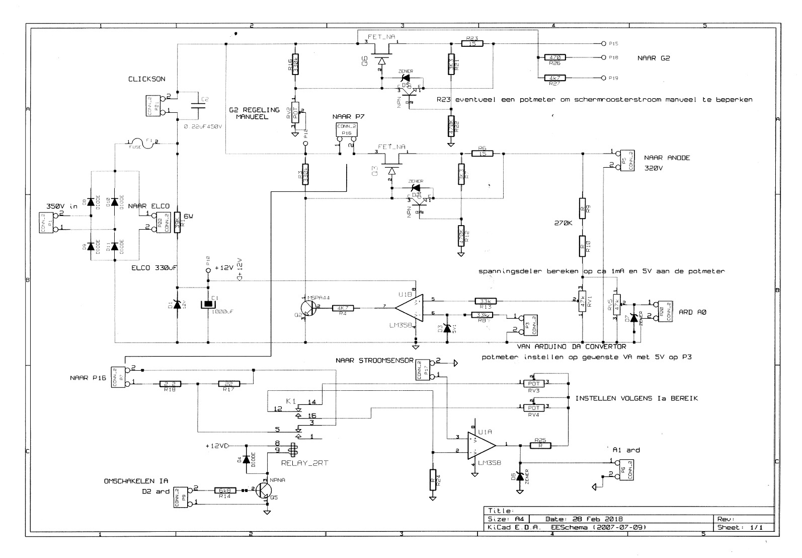

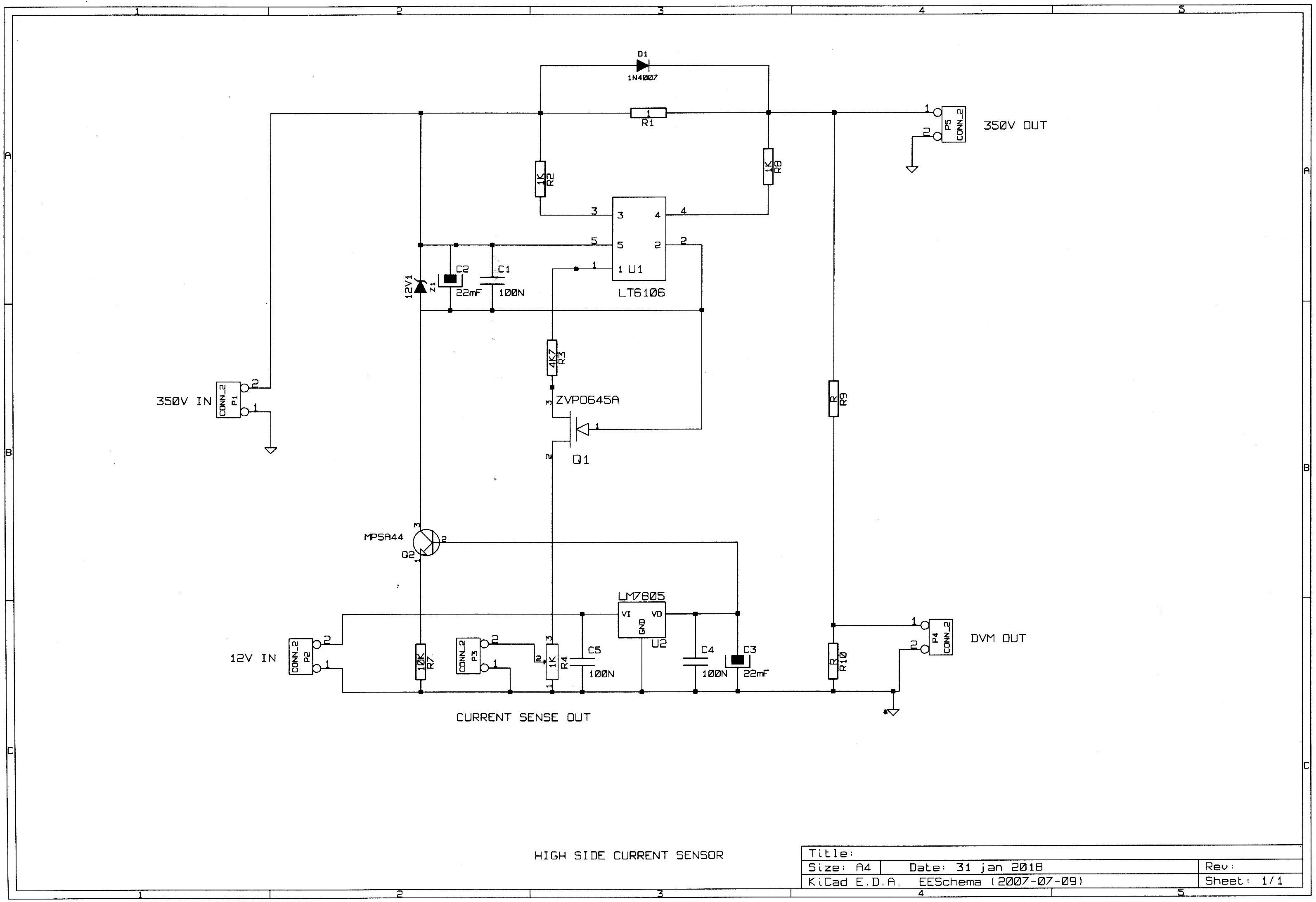

Schema van Anode en Schermrooster voeding
Het is wel erg lastig om de draden te kunnen volgen :think:

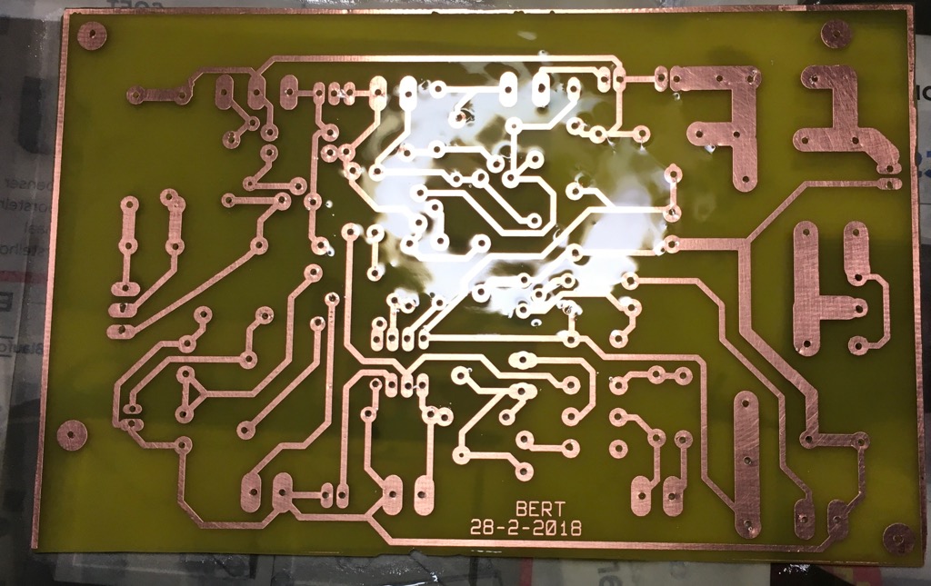

Berichtdoor democles » vr 02 mar 2018, 20:38
Leuke printjes :goedzo:
Gaat het wel goed hier? zie foto :D

democles schreef:Leuke printjes :goedzo:
Hee goed gespot Demo :goedzo:
Zal morgen op de print er na kijken eventueel een stukje er tussen uit frezen en een draadje eromheen soldeer.
Bedankt :dank:

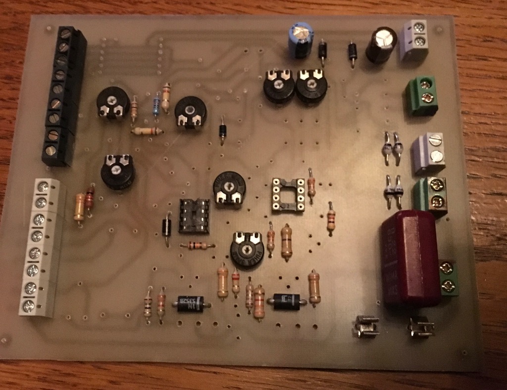

Berichtdoor Bert61 » zo 04 mar 2018, 20:28
een print weer bestukt

Schema is getekend in KiCad, weergave daarvan in een fatsoenlijk formaat is idd drama. Je kunt (zoals Anne al zegt) een screendump maken, of direkt naar pdf printen. Dit moet je dan nog wel weer omzetten naar .jpg. Ideaal is het allemaal niet, mogelijk heeft dit te maken met het feit dat KiCad freeware is en daar licenties aan verbonden zijn.

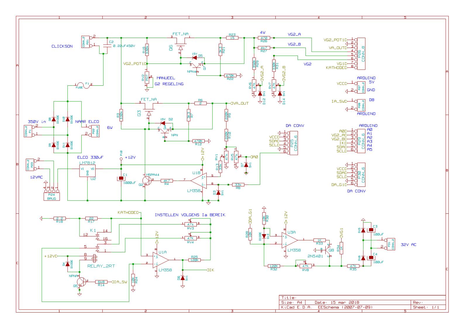

Locatie: Oudenbosch
Re: KT88 testen
Berichtdoor Bert61 » ma 05 mar 2018, 16:28
Hehe eindelijk een schema.
Dit is wat Sloeberke bedacht heeft
Vanavond van het negatief

Sloeberke heeft met meten tot 80 volt De Stroomsensoren zijn op gedampt en Fetje idem
Dus er klopt iets niet Printjes in de kliko en hij heeft een nieuw schema gemaakt
Om verdere mileu verontreiniging te voorkomen doet hij nu de kathode stroom meten :D
En trekt daar de scherm rooster stroom van af om toch de Anode stroom te kunnen meten en laat het rekenwerk de computer doen.

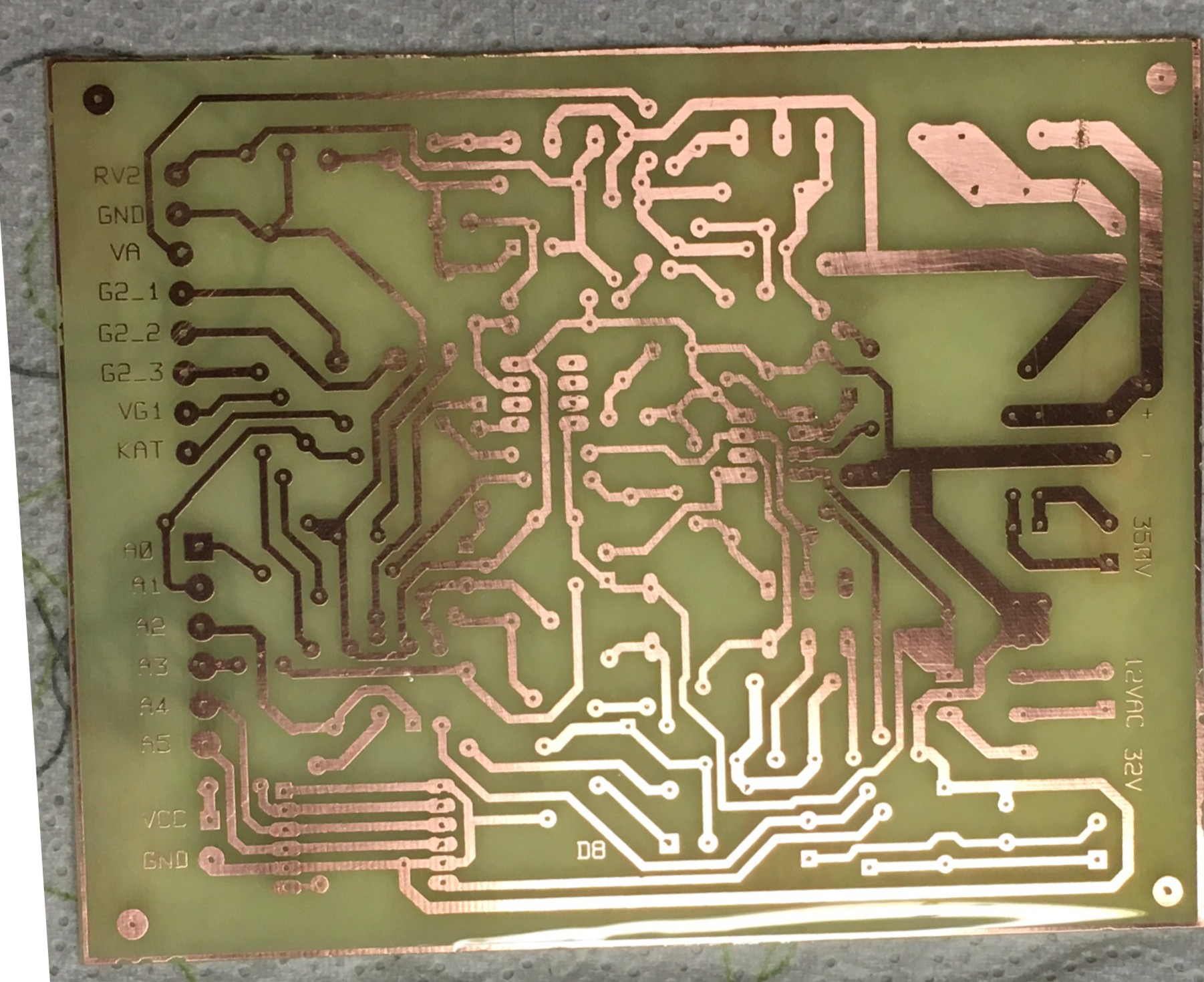

Via internet bestanden geupload naar me en ik mocht het etswerk boren en bestukken doen
De Print ligt nu bij sloeberke Dat ging niet via de pc :lol:
