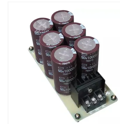

Variant1: 25A gelijkrichter, 8 X 7.400UF 35V ELNA RJD condensatoren, blauw
Variant2: 35A gelijkrichter, 6 x 10.000UF 50V Nippon Chemicon concensatoren, bruin
Variant3: 50A gelijkrichter, 4 x 10.000uf 63v ELNA for audio concensatoren, zwart
6. Welke van de drie voedingen oogt het beste voor mijn project?
7. Klopt het dat je van deze voedingen idealiter ook twee stuks nodig heb, een voor links een voor rechts, en dat je beide voedingen dan gewoon op één-en-dezelfde trafo kunt aansluiten?
Variant1:
Variant2:
Variant3:

Variant 2 is trouwens geen "noname", maar Nippon Chemicon.
En daar is helemaal niks mis mee...

ray5150 schreef:Variant 2 is trouwens geen "noname", maar Nippon Chemicon. En daar is helemaal niks mis mee...
Dankjewel! Gelijk verbeterd in mijn oorspronkelijke vraagstelling!
