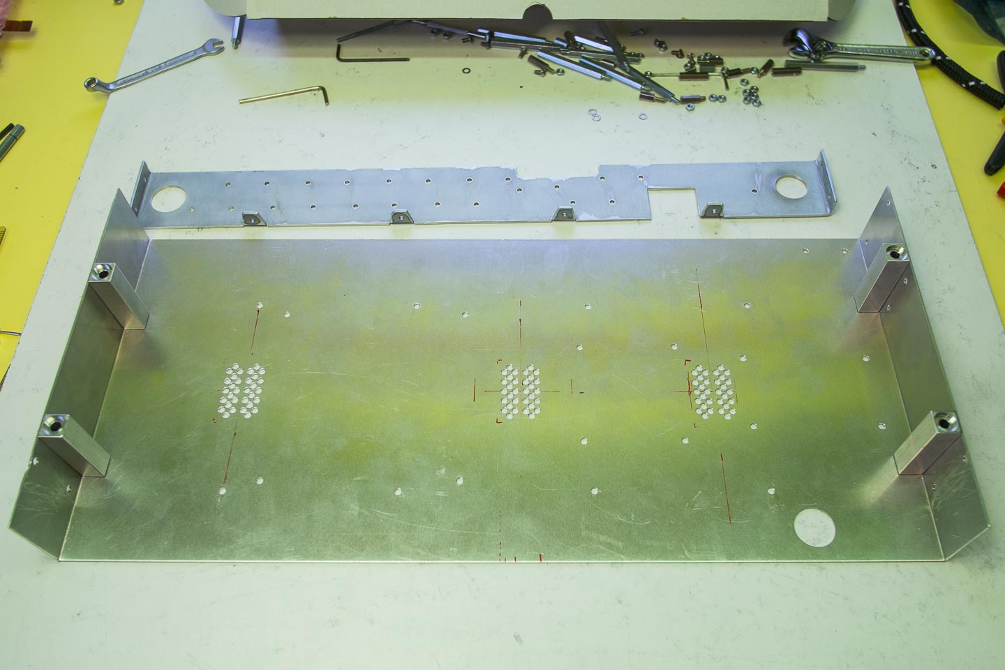

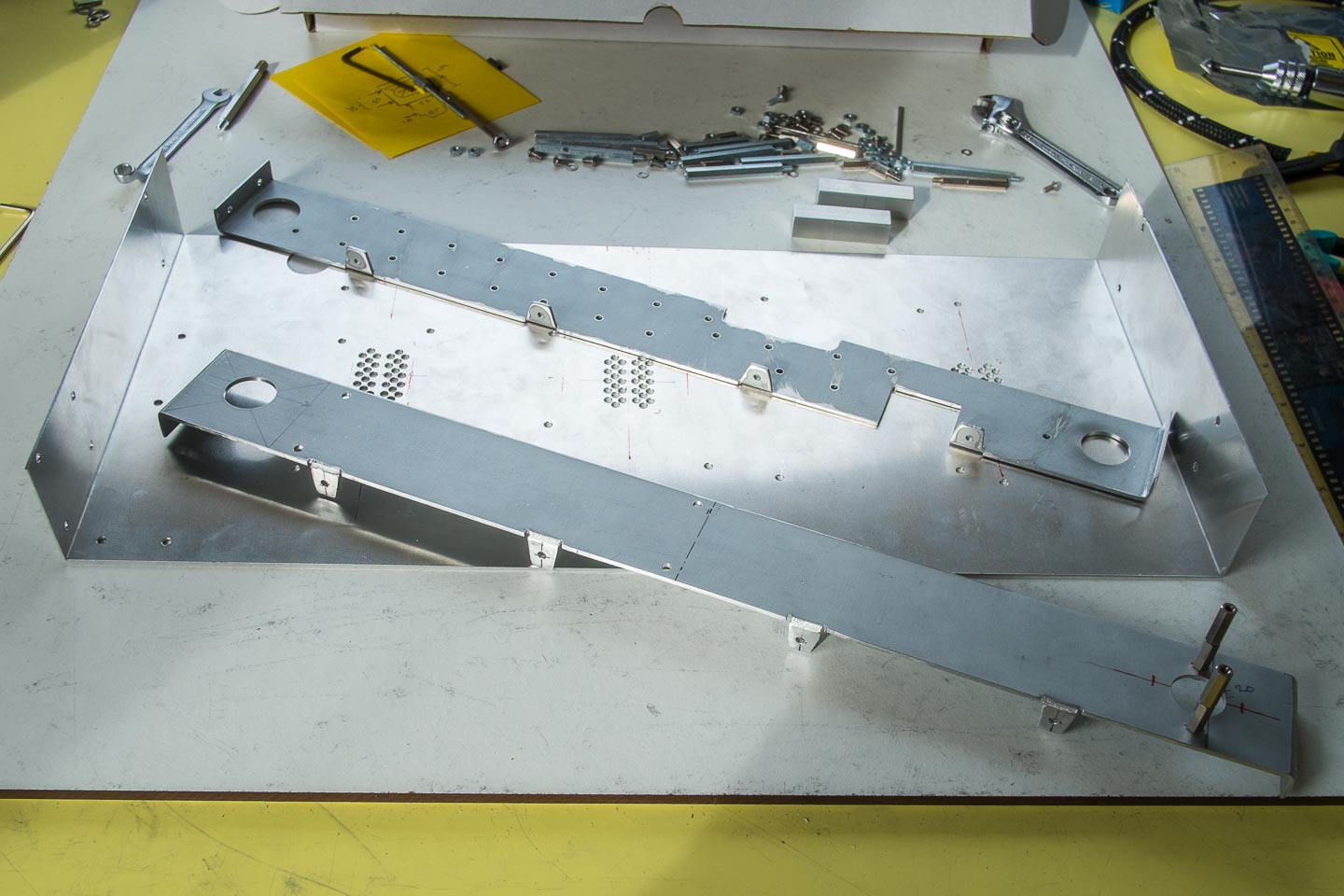

Eindelijk maar eens begonnen met de bouw van mijn actieve systeem. Het hart wordt gevormd door de welbekende Hypex DLCP. Is zo ondertussen niet zo bijzonder meer, maar voor de volledigheid toch maar een verslag van de bouw van de behuizing. Daarna volgen de versterkers die in de boxen gesitueerd gaan worden. Het zal allemaal wel weer een tijdje gaan duren voordat het gehele plaatje compleet is. :lol:
De behuizing maak ik van resten aluminium die ik over heb uit eerdere projecten. Geen Modu-kast voor mij, er moet immers iets zelfbouw blijven. Al is het in dit geval dan maar de kast.

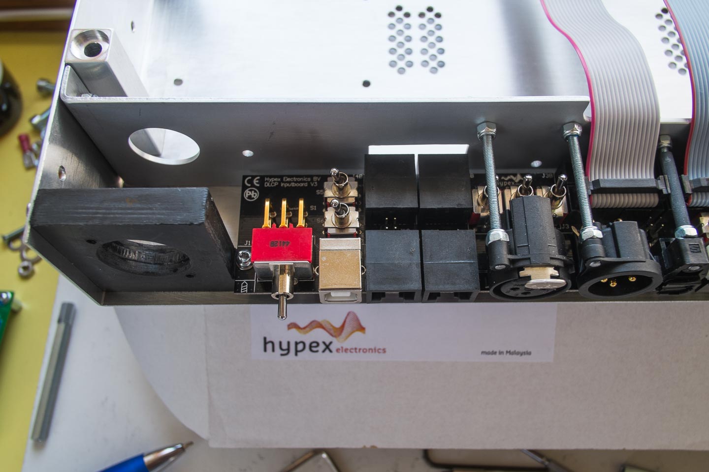

COrieuze montagemethode van de inputboard. :lol:

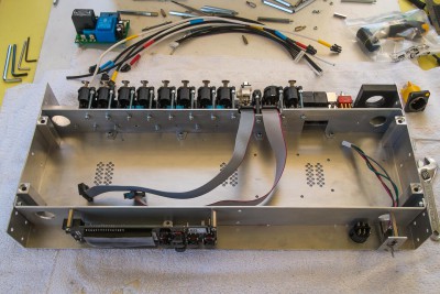

Waar komen de uitgangen trouwens?

ds23man schreef:Waar komen de uitgangen trouwens?
Uitgangen? :think: :think: Moet dat dan? :lol:
Rechtsachter 2x Neutrik miniCom. Past precies boven elkaar. Met 12 aansluitingen ruim voldoende voor mijn plan.

ds23man schreef:COrieuze montagemethode van de inputboard. :lol:
Al die schroefjes aan de achterzijde vind ik zo lelijk en knullig staan. Deze manier maakt en het geheel steviger en voorkomt al die schroefkoppen. Simpel, strak en stevig, daar hou ik van.
