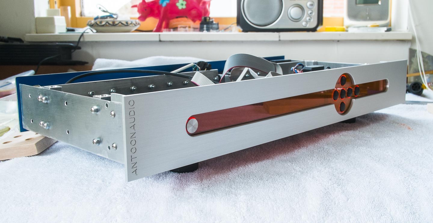

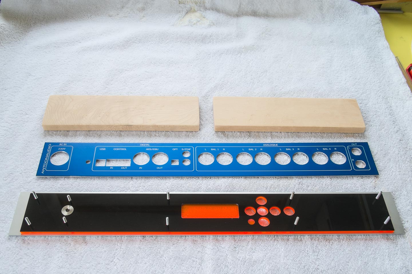

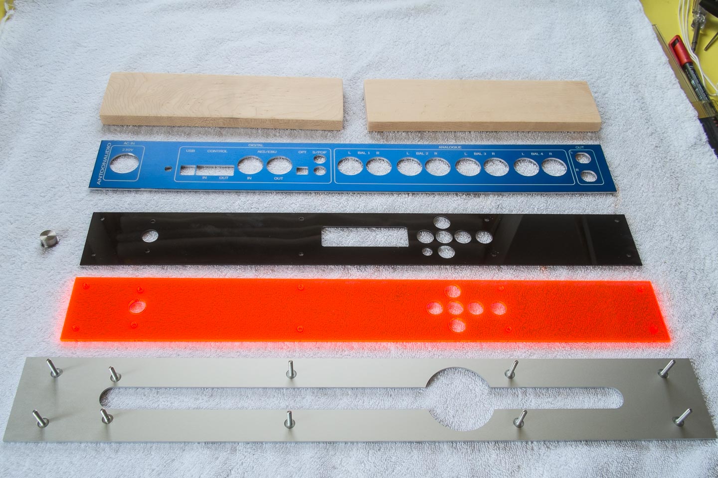

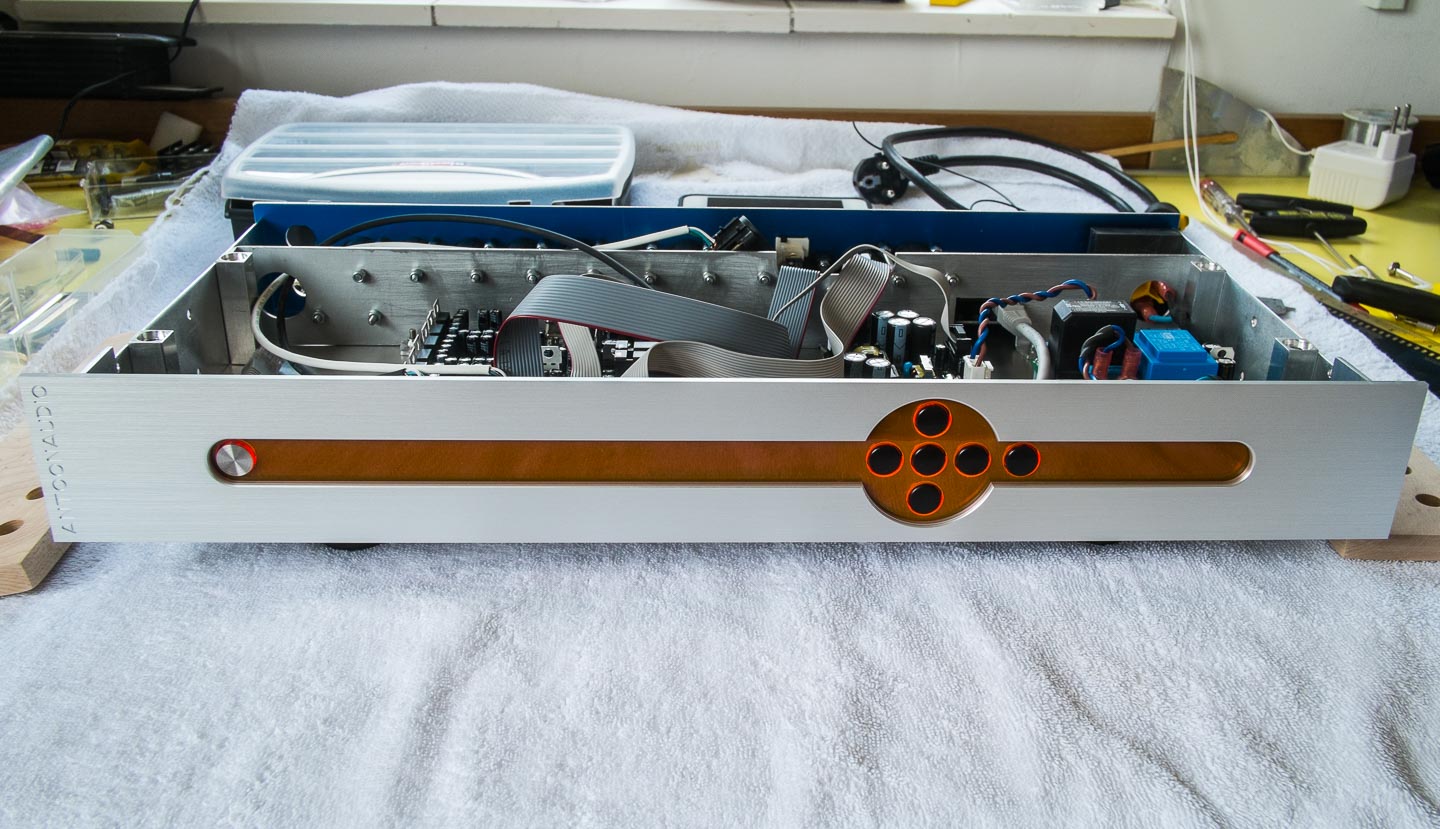

Zelf een kast bouwen is toch leuker dan al die modu-kasten. Maar moeilijk is het niet. Het is wel even werk maar het vordert nu gestaag. De houten zijpanelen nog beiden en lakken. En nog een bovenplaat maken natuurlijk.
De poten zijn deurstoppers van de bouwmarkt.
Achterpaneel heeft Kees voor mij gemaakt.

Berichtdoor AatV » vr 08 jun 2018, 19:45
Goed om te zien dat op de achterzijde de -wat ik dan maar noem- functionele groepen netjes omlijnd zijn.
Geeft een veel opgeruimder beeld.

Re: Actief systeem met DLCP
Berichtdoor cve » vr 08 jun 2018, 21:05
AatV schreef:Goed om te zien dat op de achterzijde de -wat ik dan maar noem- functionele groepen netjes omlijnd zijn.
Ja, en al die schroefgaatjes ontbreken hier ook. Maakt het nog opgeruimder.

Berichtdoor Henkjan » za 09 jun 2018, 8:10
Co
Zekers. Hoe zet je nu t vast? Lijm? Of blind getapte gaatjes aan de binnenkant?
Berichtdoor cve » za 09 jun 2018, 8:36
Op de foto is nog net te zien dat het achterpaneel iets uitsteekt. In de zijpanelen zitten groeven waarin deze oversteek dan weer past. Maak er nog wel een plaatje van.

Berichtdoor Henkjan » za 09 jun 2018, 10:25
ds23man schreef:Zie startpost!
Juist, ik zie t. Mooie oplossing, ga ik proberen te onthouden
