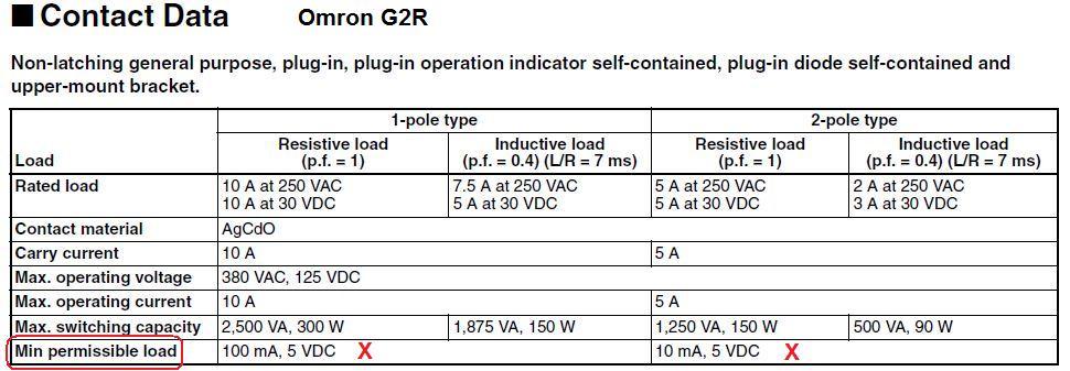

Berichtdoor Ah!buis » ma 06 aug 2018, 12:07
dirklammers schreef:Zijn de "standaard" dubbelpolige Omron-relais nu echt zo veel slechter voor dit doel ?
Het verschil zit 'm hier,
de wisselende audio-stroom komt er wel 's onder, zelfs nul.Kontakt is dan niet verzekerd, wil niet zeggen dat het zeker mis gaat.
Relais zoeken met zo klein mogelijke minimumstroom.Alleen, niet alle fabrikanten vermelden het.

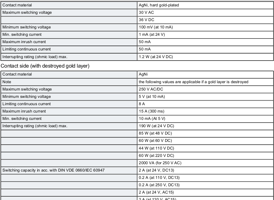

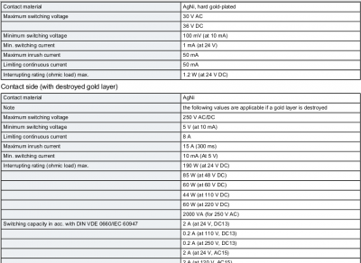

Berichtdoor MarcelvdG » vr 24 aug 2018, 8:13
Hmm.. In het gegevensblad maken ze onderscheid tussen wat 'ie schakelen kan met en zonder vernietigde goudlaag:

Berichtdoor MarcelvdG » vr 24 aug 2018, 8:26
Is een TE Connectivity / Schrack RT2 met vergulde contacten wat, een RT425024 bijvoorbeeld, of zijn de gegevensbladschrijvers bij Schrack alleen wat minder eerlijk dan die bij Phoenix?
https://eu.mouser.com/ProductDetail/TE- ... %2fKUbo%3d
Berichten: 19164
Re: Relais voor schakelen speakers
Berichtdoor Pjotr » vr 24 aug 2018, 12:35
Veel kleine vermogensrelais zijn alleen "gold plated" voor bescherming tegen oxidatie tijdens opslag. Het is verder niet functioneel bij het schakelen. Dan zijn die schakelspecs ook niet gedefinieerd.
