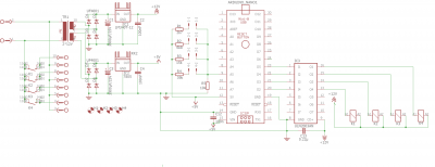

Nu is mijn idee om dit te schakelen vanuit 1 kast met een Arduino :
Schema zou ongeveer het volgende zijn ; denk ik :hide:

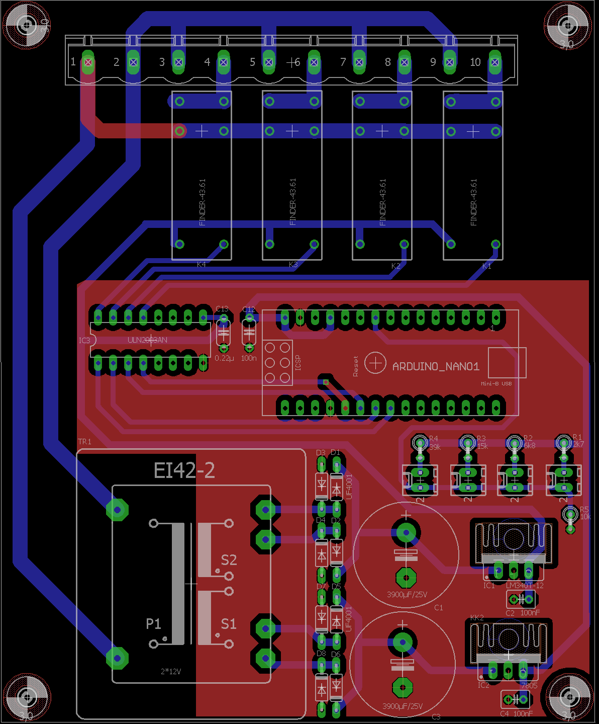

Print kan ongeveer zo; moet enkel nog voeding op :
Alleen het programeren daar heb ik geen kaas van gegeten; iemand die dit ziet zitten ?
Mvg, Ronny

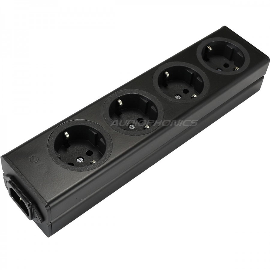

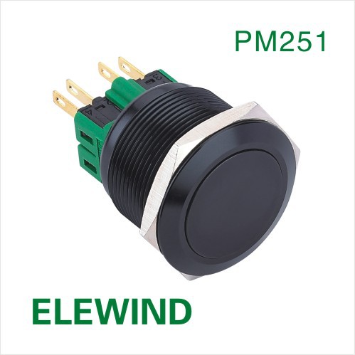

Misschien iets beter proberen uit te leggen ;
men gaat van zo'n blok :
Hier zijn alle stopcontacten direct ingeschakeld;
via Arduino moet het mogelijk om met die 4 elewind switchen 4 relais aan te schakelen dat elk stopcontact apart inschakelt.
Men kan ordinaire schakelaars gebruiken maar ik heb die Elewind nu eenmaal liggen
Mvg, Ronny

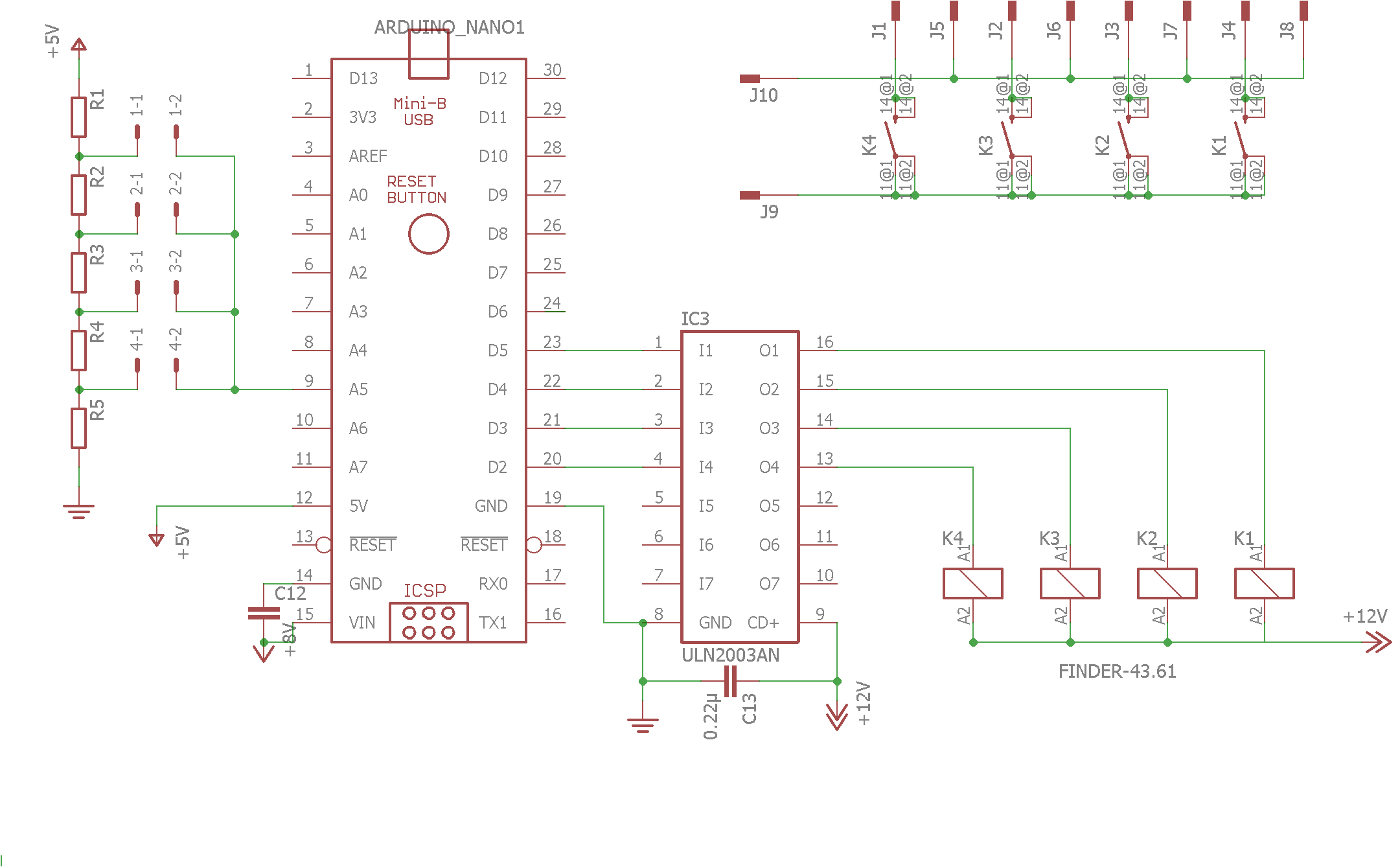

Ik ga er van uit dat je via de switches en het weerstand netwerk op pin 8 0,1,2,3 en 4 Volt zet.
Dan kan deze code misschien wel helpen.

wdd schreef:Ik ga er van uit dat je via de switches en het weerstand netwerk op pin 8 0,1,2,3 en 4 Volt zet.
Dit soort prog is niet echt voor mij.Ik heb me beperkt tot machinetaal.Maar ik meen hier wat problemen te zien.
Bij het instellen van pinnen als uitgang zit niet het ook op nul zetten :? of is dat vanzelf nul bij declareren ?
Bij het kiezen van het juiste geval behorende bij de gemeten spanning wordt 1,2,3 of 4 volt gebruikt.
Evenwel, ipv 2volt zou het best 1,9 of 2,1 kunnen zijn.Moet daar dan niet eerst een bewerking om de benaderende waarde tot de dichtsbijzijnde hele waarde om te zetten ?

Waarom niet gewoon een 12v relais en stuurlkabeltje?
Inderdaad Anne. Ik verwacht wel dat het omzetten van een "float" naar een "int" een afronding meebrengt.Dan heb je dus 0.49V speling. Zal het even testen later vandaag. Anders moet er een routine bij die de marge in rekening brengt. Voor zover ik weet staan de uitgangen op 0 tenzij anders gedeclareerd.
Anderzijds zag ik (later) dat TS de relais op 12V laat werken. Dan moet je inderdaad de digitale uitgangen, die tussen 0 en 5V schakelen op HIGH zetten om de relais niet aan te sturen (hopende dat de relais met 7 V niet aanschakelen) in de setup. En moet in het case statement telkens HIGH en LOW omgewisseld worden.

wdd schreef:Inderdaad Anne. Ik verwacht wel dat het omzetten van een "float" naar een "int" een afronding meebrengt.Dan heb je dus 0.49V speling. Zal het even testen later vandaag. Anders moet er een routine bij die de marge in rekening brengt. Voor zover ik weet staan de uitgangen op 0 tenzij anders gedeclareerd.
Stel de max. afwijking van de spanningsdeler 0,2V is, dan tel je 0,25 bij de meting en smijt de decimalen weg.
De ULN2003 keert de boel om hoor.Nul uit de µC geeft +12V op het relais (niet in) en een 1 geeft plus op de uitgang (hoeft niet helemaal 5V te zijn) en het relais klapt in.

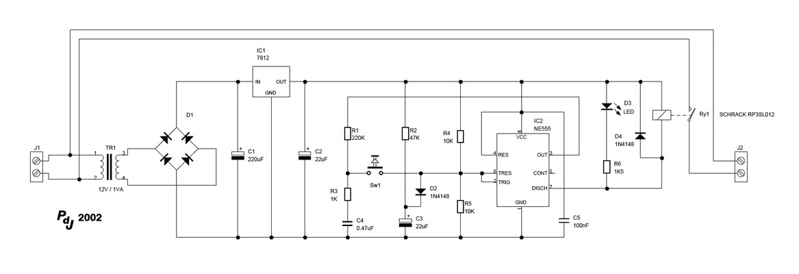

Zo'n KAKU kan ook met een NE556, is een dubbele 555, kun je met twee IC's vier relais+drukknop maken.
Oh, en een zwevende ingang van de ADC is niet nul volt maar onbepaald :(
Zo kan 't wel,

Nu Anne er dat weerstandje bijgezet heeft, kun je deze nieuwe versie proberen: compacter en houdt rekening met +- 0.2 Volt afwijking van de ingangspanning.

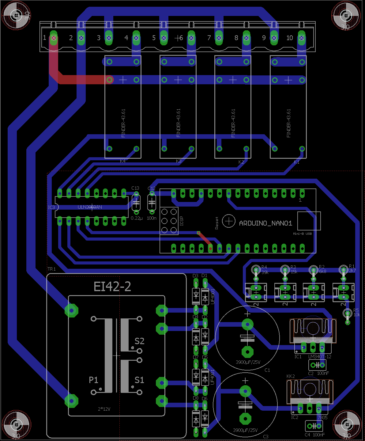

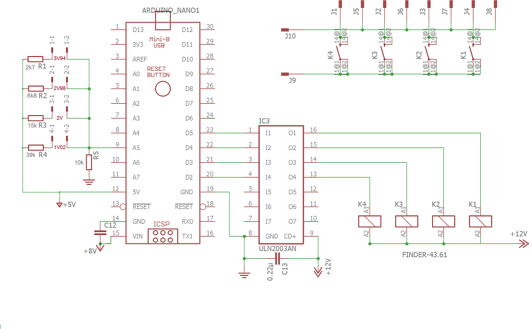

Hierbij het schema en printontwerp.Laat de opmerkingen maar komen :sure:
Schema
Print met grondvlak
Print zonder grondvlak
Mvg, Ronny
Berichten: 9408
Re: Universele KAKU + hulp programeren
Berichtdoor Barry2001 » do 09 aug 2018, 20:00
hallo Ronny,
Dit gaat niet werken zo. Vin van het Arduino bordje wil 7-20V zien, hier zit op het bordje een 5V regulator achter die de ucontroller voedt, daar stop je nu 5V in. Maw de 5V regulator op je schema kan komen te vervallen, de 12V regulator gebruik je om de Arduino te voeden, de ULN en de relais mee aan te sturen.
ronnydepony
Berichten: 1060
Locatie: Lichtervelde (B)
Berichtdoor ronnydepony » do 09 aug 2018, 20:14
Bedankt Barry, maar heeft pin 12 geen 5V nodig ?
Mvg, Ronny
