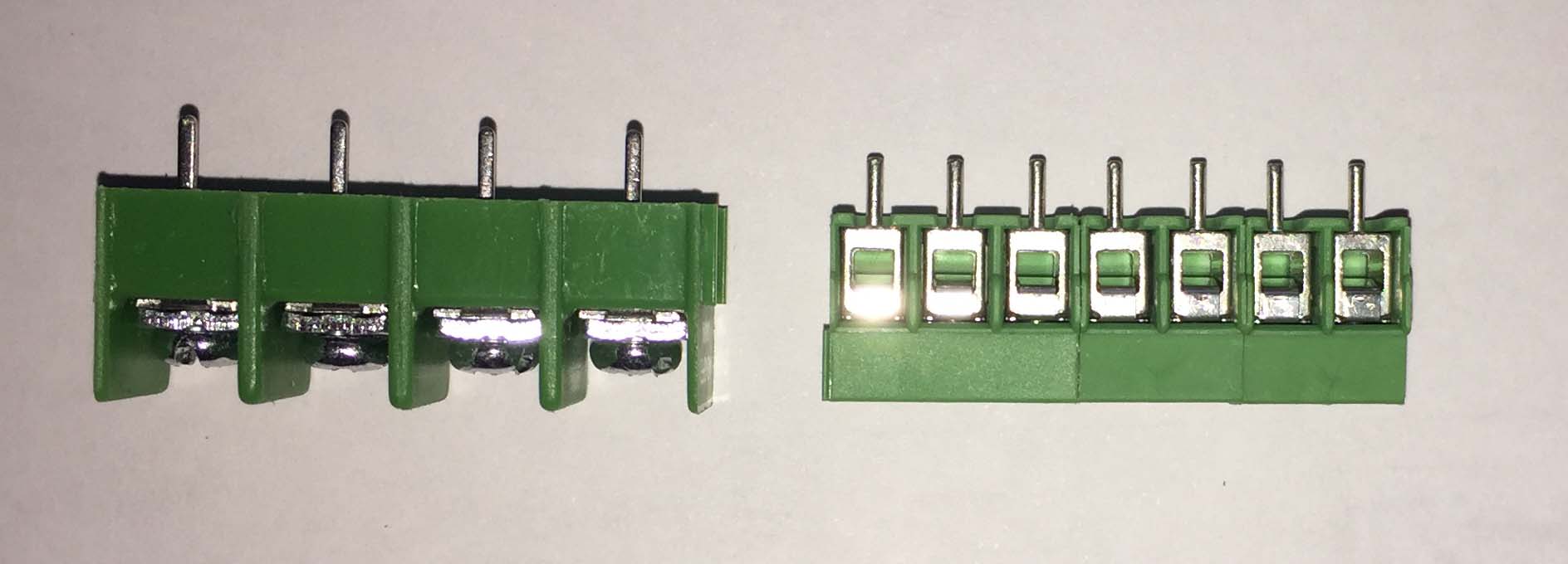

Ik heb een printje ontworpen met daarop een trafootje. Daar moet natuurlijk 230V naartoe.
Ik heb schroefklemmetjes zoals op de foto (sorry, beetje onscherp). Maar gezien de afstand tussen de pinnen - en dus de onderliggende printbanen - heb ik wel mijn aarzelingen om die voor netspanning te gebruiken.
Tuurlijk, steeds één pinnetje overslaan lost het probleem wel op. Maar wat gebruiken jullie hier zoals voor ?

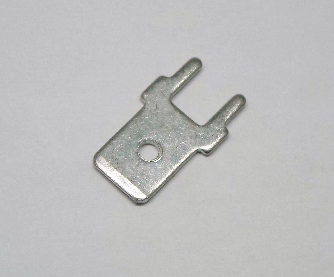

Faston stekker

dirklammers schreef:Ik heb een printje ontworpen met daarop een trafootje. Daar moet natuurlijk 230V naartoe.
Die zijn er ook met 5mm pitch.

Het ligt er ook aan hoe groot de stromen zijn die gaan lopen.
Berichten: 19382
Re: 230V op print aansluiten
Berichtdoor ds23man » do 16 aug 2018, 21:17
Het gaat niet om stromen maar om isolatie afstanden. Formeel mag netspanning niet met 2,54 pitch.

@Shadow: waar koop je die fastons tegenwoordig ? Vroeger kocht ik die bij EOO maar die is failliet ! Heb ze nog nergens anders gevonden ......

Berichtdoor Shadow » do 16 aug 2018, 22:51
dirklammers schreef:@Shadow: waar koop je die fastons tegenwoordig ? Vroeger kocht ik die bij EOO maar die is failliet ! Heb ze nog nergens anders gevonden ......
https://www.conrad.nl/p/te-connectivity ... 180-808428
https://nl.mouser.com/ProductDetail/TE- ... SlnbahU%3d
https://nl.farnell.com/amp-te-connectiv ... ?st=Faston

Berichtdoor MarcelvdG » do 16 aug 2018, 23:31
Ik gebruik meestal printkroonstenen met 7,62 mm of 5,08 mm steek. Als ik verwacht dat het vaak los en vast moet, neem ik een Würth Elektronik connector type 691311500002 uit de WR-TBL / 311 serie, met bijbehorend kabeldeel 691351500002 (WR-TBL / 351-serie). Die zijn onder andere verkrijgbaar bij Distrelec.

Berichtdoor ray5150 » do 16 aug 2018, 23:38
Ik laat ze (de faston's dus) van Ebay aanrukken :
https://www.ebay.com/itm/20pcs-4-8-6-3m ... 0886001683

Berichtdoor dirklammers » vr 17 aug 2018, 12:24
Inmiddels ergens in een rommeldoos schroefaansluitingen met grotere pitch gevonden. Wel vreemde pitch, namelijk ca. 8,55 mm :shock: Kan ik niet vinden in Eagle dus zal wel wat losse padjes positioneren.
Vreemde prijsverschillen trouwens in die fastons: van 5 cent tot 17 cent ....
