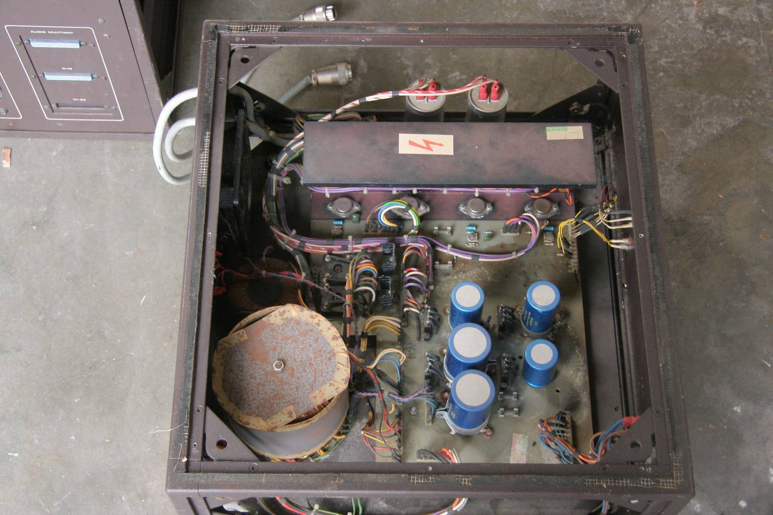

Ben eigenlijk wel benieuwd wat voor voeding erin zit, zou ik ook wel een paar foto's van willen zien.

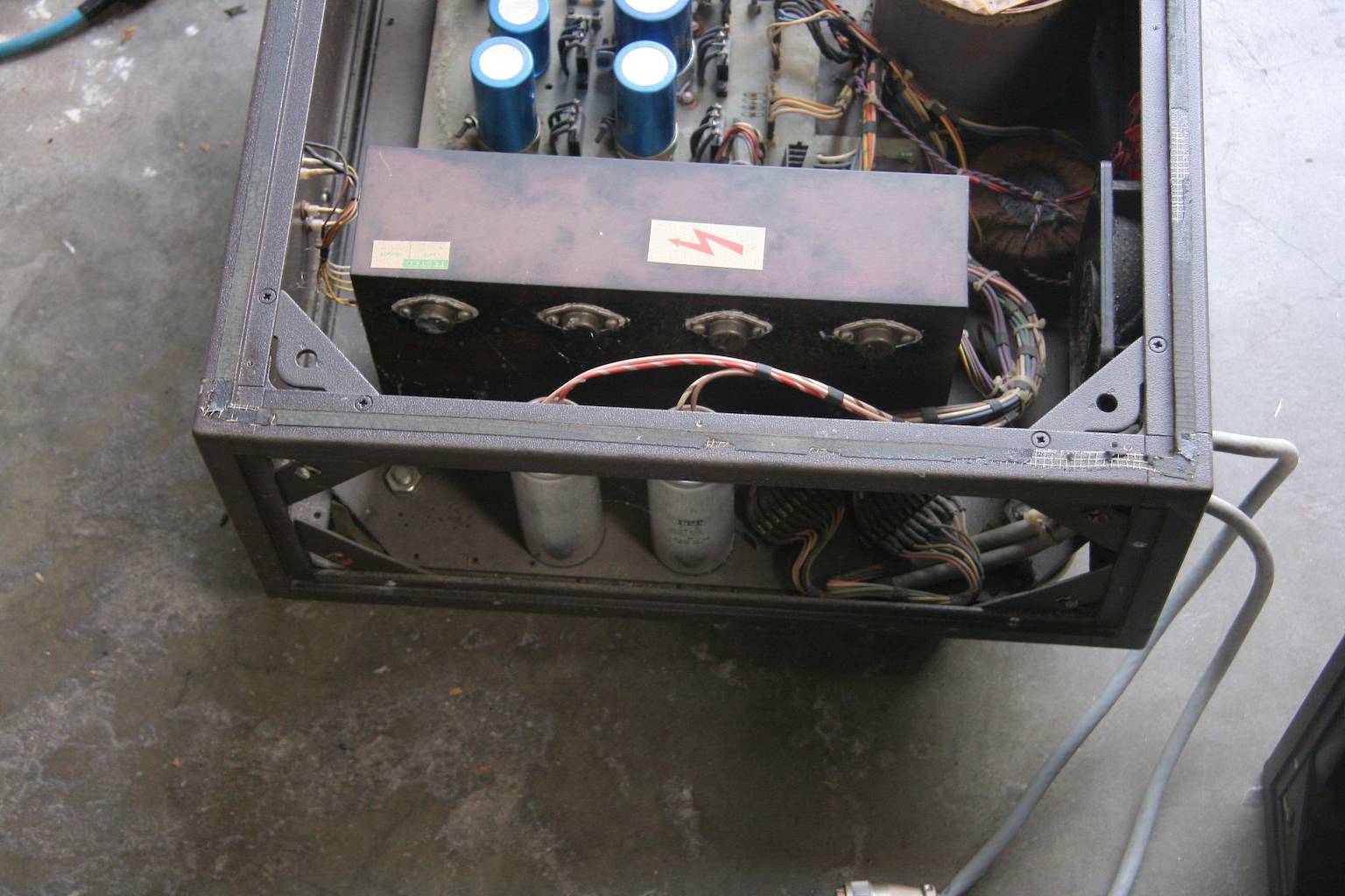

De voeding is niet echt goed bereikbaar want die zit onderin de kast, deze heeft het meest te lijden gehad van vocht.
Ik wil eigenlijk deze in een losse kast bouwen met passieve koeling, de regeltransistoren voor de wikkelmotoren zitten ook onderin en die hebben behoorlijke koeling nodig.
Het stelt verder niet zoveel voor wat gelijkrichters en elco's en stabilisatie IC's voor de 24V en twee keer 18V en nog 32V voor de capstanmotor

Ik denk dat de ventilatoren gewoon vol stof zitten, en anders zijn de lagers versleten.
Een paar nieuwe maakt vaak al een wereld van verschil.

Recorder moet gewoon stil zijn, ik kan er uiteraard van die extra stille computerventilatoren in zetten en deze zelfs op een lagere spanning zetten met een thermostaat ertussen maar als het kan doe ik liever zonder.

Het feit dat hij onder in de kast zit is natuurlijk ook niet echt gunstig voor een goede warmte afvoer.
Vroeger hadden veel studio's een aparte "machinekamer" waar de recorders opgesteld stonden.
Daar maakte het geluidsniveau dan niet zoveel uit.

4 vleugel bouten losdraaien en de zaak is gesplitst, zit nog een plaat bovenop met nog extra Mu metaal.
en dan kun je overal bij.
en dan nog even de kant met de torren voor de wikkelmotoren

En ook nog wat µ-metaal rond/op de trafo, geen half werk.
De zekeringen en hun klemmetjes zijn waarschijnlijk ook aan vervanging toe.Roesten nogal makkelijk samen weg.
