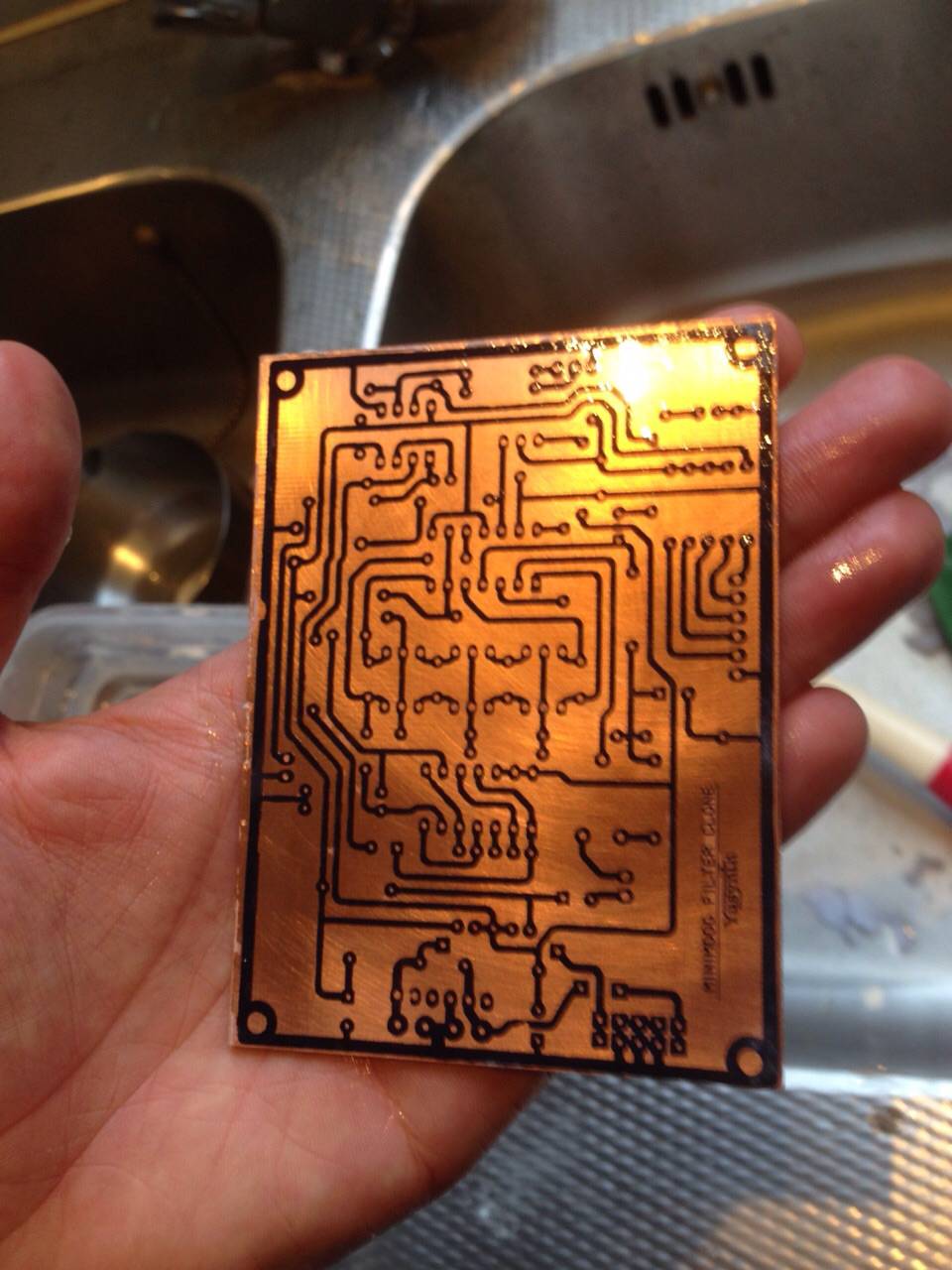

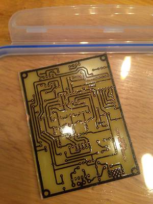

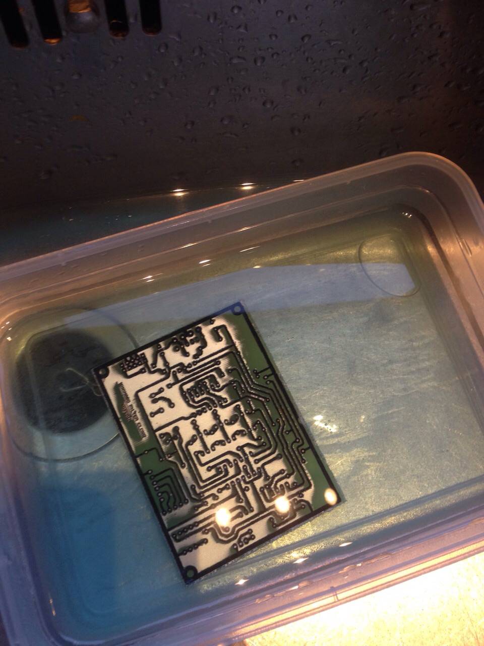

Voor het eerst een printje geetst. 2x fout met strijken 3e keer goed (genoeg)
Op een enkel stukje koper zat nog een restje lijm ofzo van het fotopapier want een paar mini stukjes zijn niet opgelost. Even wegkrabben zal geenmprobleem zijn. Toner nog met aceton verwijderen, had ik niet bij de hand.

Kijk uit met die RVS spelbak, RVS houdt niet van etsmiddel.

Voorzichtig geweest met de rvs bak uiteraard :wink:

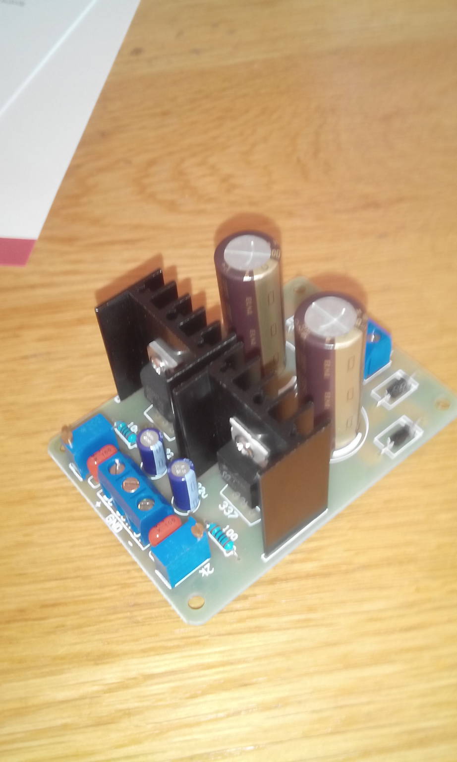

Spanningsregelaars van ebay. Zitten flinke condensatoren op van 1800uf
