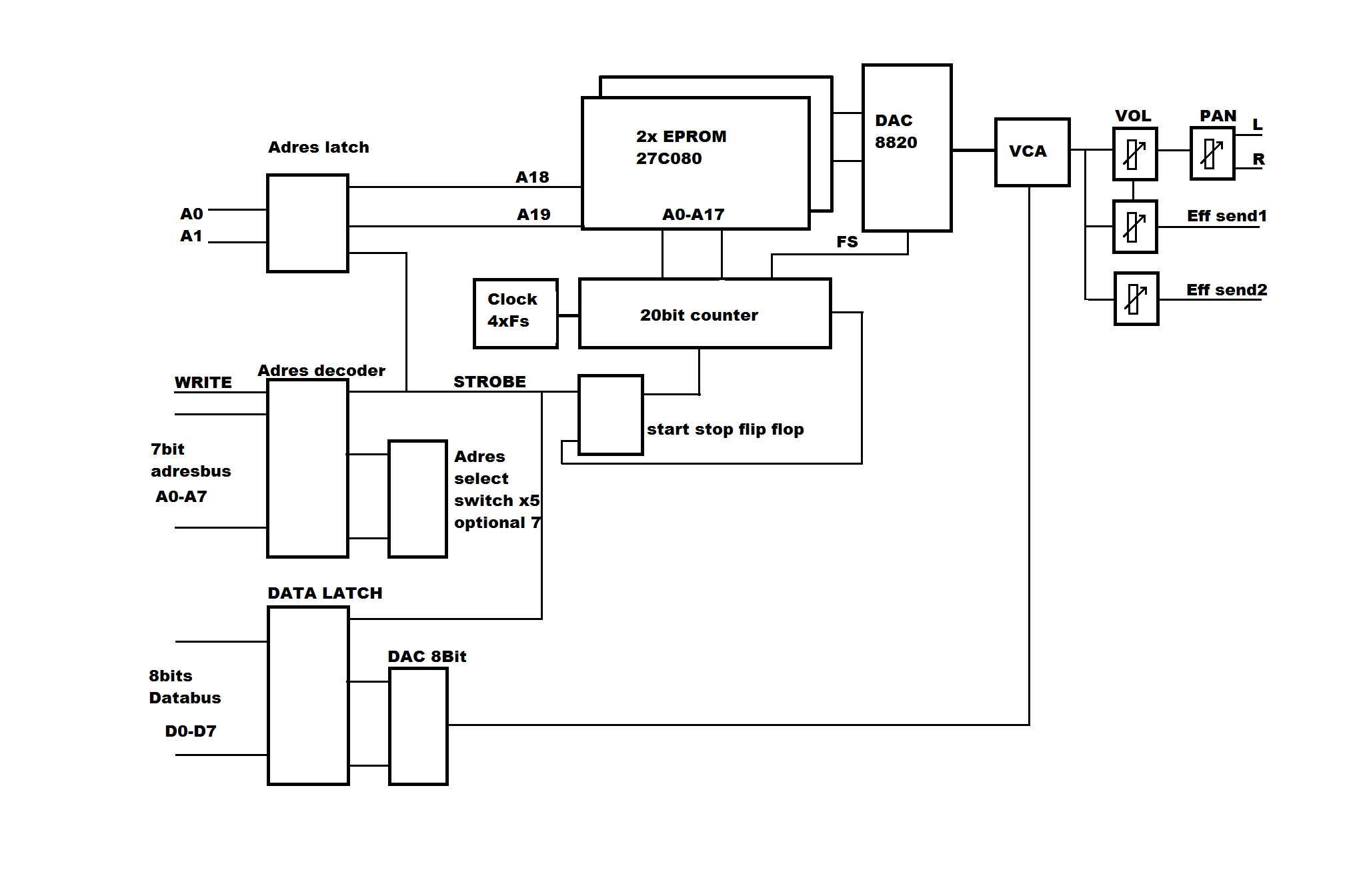

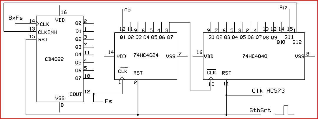

Hier een blokschema van het soundmodule zoals ik in gedachte had, de basis wordt gevormd door een teller die de adressen van de Eprom af loopt met de sample frequentie. Deze wordt in rust in reset gehouden door de flipflop en gestart als er op het adres van het module wordt geschreven, wanneer de teller het hoogste adres heeft bereikt reset hij de flipflop weer.
Adres 0 en 1 worden gebruikt om de sample te selecteren via A18 en A19, het is ook mogelijk om deze handmatig te bedienen.
De adressering laat 128 modules toe met handmatige bediening of 32 modules met extern bestuurbare samplekeuze.

De gekozen DAC is een DAC8820 van TI en heeft een parallelbus van 16bit en kan daarmee direct op de Eproms worden aangesloten.

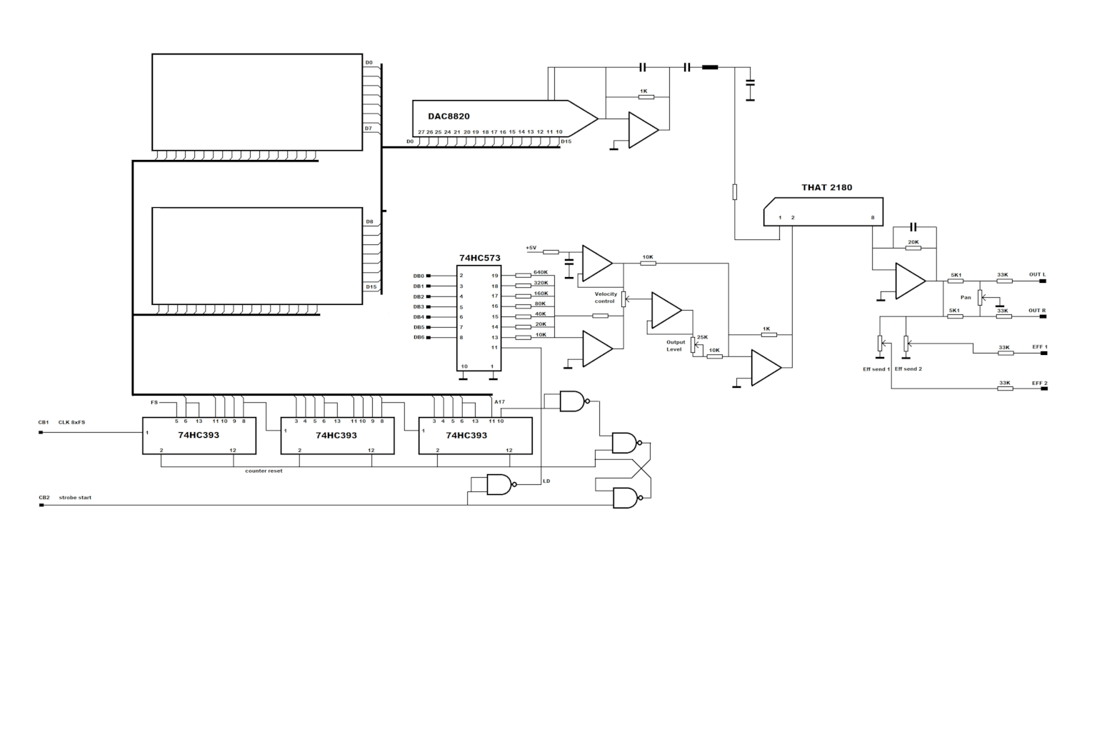

Inmiddels een deel van het schema getekend, er moet nog wel wat bijkomen zoals adresdecodering en voice select maar hier is in elk geval te zien hoe de sample player werkt, de flipflop zal in de nulstand terecht komen als de teller een bepalde waarde bereikt. Met een reset circuit zou ik de stand bij inschakelen kunnen forceren maar nu is het nog afwachten wat hij doet maar na de sample tijd staat de zaak zeker op nul.
Om een sample te laten afspelen is het genoeg om data (velocity waarde) in de 573 te laden en daarmee wordt ook de flipflop ge set, het volume staat ingesteld op de That2180 en de samples worden via de adresbus afgespeeld vanuit de Eproms. Na het bereiken van het hoogste dres wordt de flip flop weer gereset en staat de zaak weer in de ruststand. Er zijn nog een paar adreslijntjes over voor meerdere samples, denk aan bijvoorbeeld de Hihat open-halfopen-close en pedal. Dus niet meerdere instrumenten omdat er geen polyfonie is maar meerdere manieren van aanslaan...

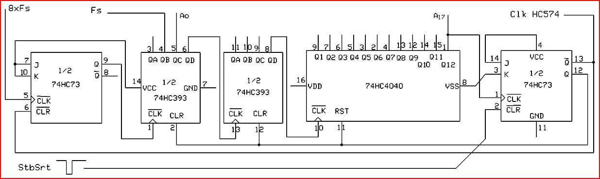

Zit ik er zo tegenaan te kijken, je kunt wel merken dat ik niet zoveel te doen heb, hé dat kan wel met een IC minder.
Voor de aardigheid dan, op eentje meer of minder zal 't verschil niet maken eigenlijk.

Berichtdoor Mr Tube » do 12 mar 2015, 7:40
Bedankt voor het mee denken, dit inderdaad ook een optie altijd leuk als het met minder componenten kan. Ik had de 4040 ook even in gedachte gehad, is een handig IC voor dit soort dingen.

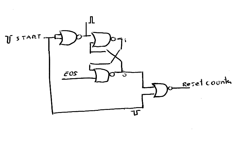

Er is echter nog een punt waar ik even niet aan gedacht heb en dat is het moment dat een start puls komt terwijl al een sample speelt, de bedoeling is dat hij altijd opnieuw begint bij een start oftewel dat een startpuls ten alle tijden de teller moet resetten.
Dat is iets wat nog toegevoegd moet worden aan de schakeling,

Berichtdoor Mr Tube » do 12 mar 2015, 11:36

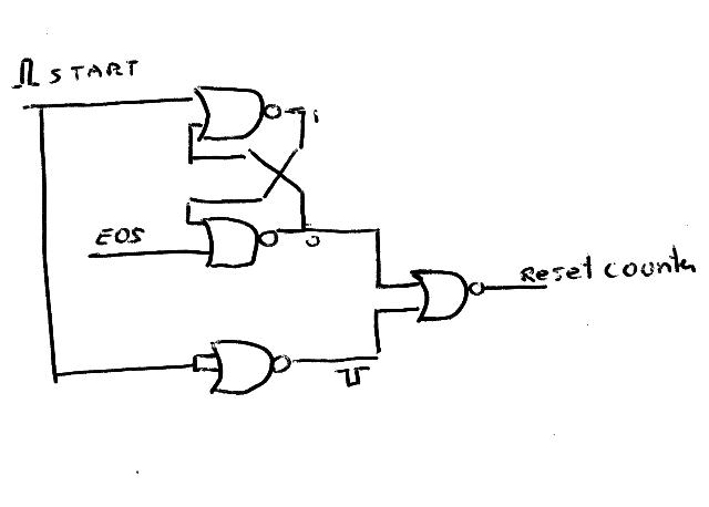

Bij de volgende flipflop schakeling wordt de teller wel gereset bij elke startpuls.
IPV NAND nu NOR gates (74HC02)
heb alleen de polariteit van de startpuls veranderd, dit is toch nog vrij te kiezen.
kan eenvoudig veranderd worden door de inverter te verplaatsen naar de ingang Start.
Verder kunnen er twee stuks 4040 worden toegepast ipv 3 stuks 393.
nog even gekeken naar de propagation delay van met name de tellers, deze is worst case uit zo'n 35nS per bit. Zo kom je maximaalop 700nS uit voor de hoogste bit hetgeen geen enkel probleem is in deze schakeling. Na de tellerstand verandering wordt de data ingeklokt na 1/2*44100S oftewel 11,3378uS (opgaande flank van FS signaal), de teller wordt opgehoogd op de neergaande flank

En waarom zo niet? :D

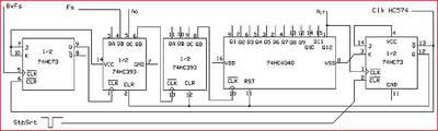

Berichtdoor Mr Tube » do 12 mar 2015, 15:57
Dat is best wel een slimme opzet, zet gewoon de de clocking stil als EOS is bereikt (end of sample) en wachten op de volgende start puls.
En nu weer volledig 4000 serie.... heb ik vroeger ook veel gebruikt.

Berichtdoor Ah!buis » do 12 mar 2015, 16:11
De vroegere 4000 serie is wat traag voor de adresteller (voor de 8deler hindert 't niet), de doorgeefsnelheid ligt niet hoog.'tIs per slot een "ripple counter" :( .

Ah!buis schreef:De vroegere 4000 serie is wat traag voor de adresteller (voor de 8deler hindert 't niet), de doorgeefsnelheid ligt niet hoog.'tIs per slot een "ripple counter" :( .
Daarom heb ik een paar posts terug al een berekening gemaakt van de timing van het geheel, de huidige HC4000 serie is best wel redelijk snel.
Ik vind het trouwens wel belangrijk om ook in het eerste deel ook een goede snelheid te hebben, er is ook nog zoiets als jitter en ik ga er van uit dat een korte propagation time ook voor lagere jitter zorgt. Wellicht is dan een ACT versie een goede keuze, TTL nivo is volgens mij ook handiger naar de Eproms.
Verder mag de clock ook 4x FS of 2x FS zijn als dat beter uitkomt.
