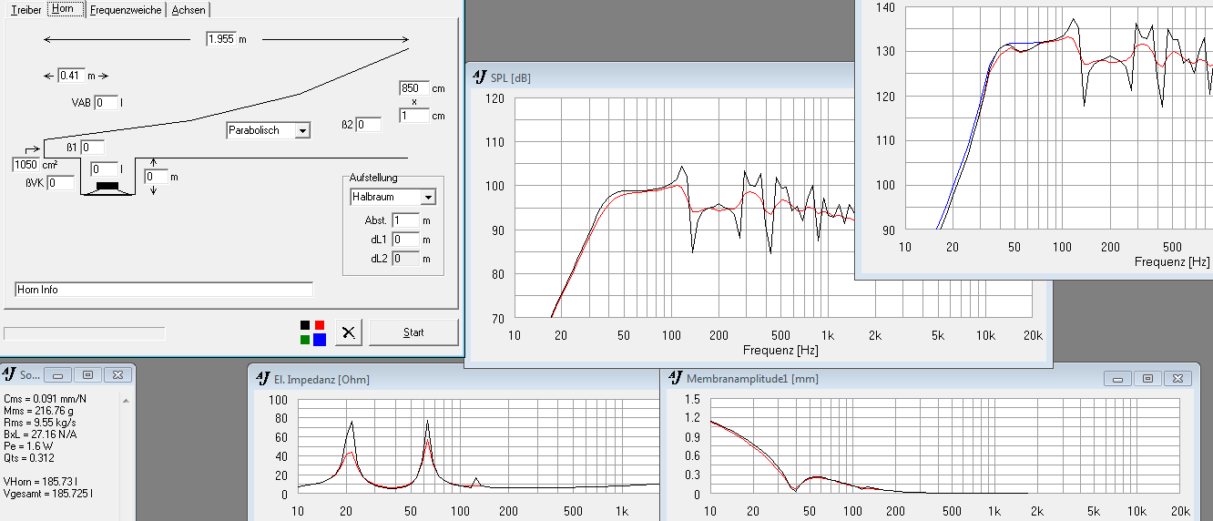

Bij het invoeren van een basreflex kwam ik uit op een volume van 90 liter en een poort van 550 cm2 met 70 tot 85 cm lengte, een poort van bijna 50 liter dus. Dit gaf voldoende diepgang, maar door de Xmax powerdip was 126dB de max, vanaf ca 32 Hz up. Ik wilde 130dB+ dus dan maar de gevoeligheid opkrikken en diepgang loslaten. Via hoorns en hoornreflexen kwam ik bij een mega basreflex, 50 liter met een poort van 150 liter, een soort constante hoornreflex. De stap naar een 'flatline'/'straightline'/'çonstantline' TL is dan maar klein en het geheel gedraagt zich meer voorspelbaar. Poortresonantie komt er toch wel, en een inschatting van de positie van de woofer in de lijn is dan een voordeel bij een TL simulatie.
Zo gezegd, zo gedaan, een TL met ca 1000cm2 over 2 meter lengte. Dit gaf een hoge gevoeligheid, en de balans van een praktisch model en voldoende SPL max en voldoende diepgang heb ik in de simulatie hieronder staan. Komend weekend wil ik aan het prototype beginnen.
Komt weer de vraag, zou dit het meest optimale zijn voor wat ik wil bereiken of zie ik een goed concept over het hoofd?

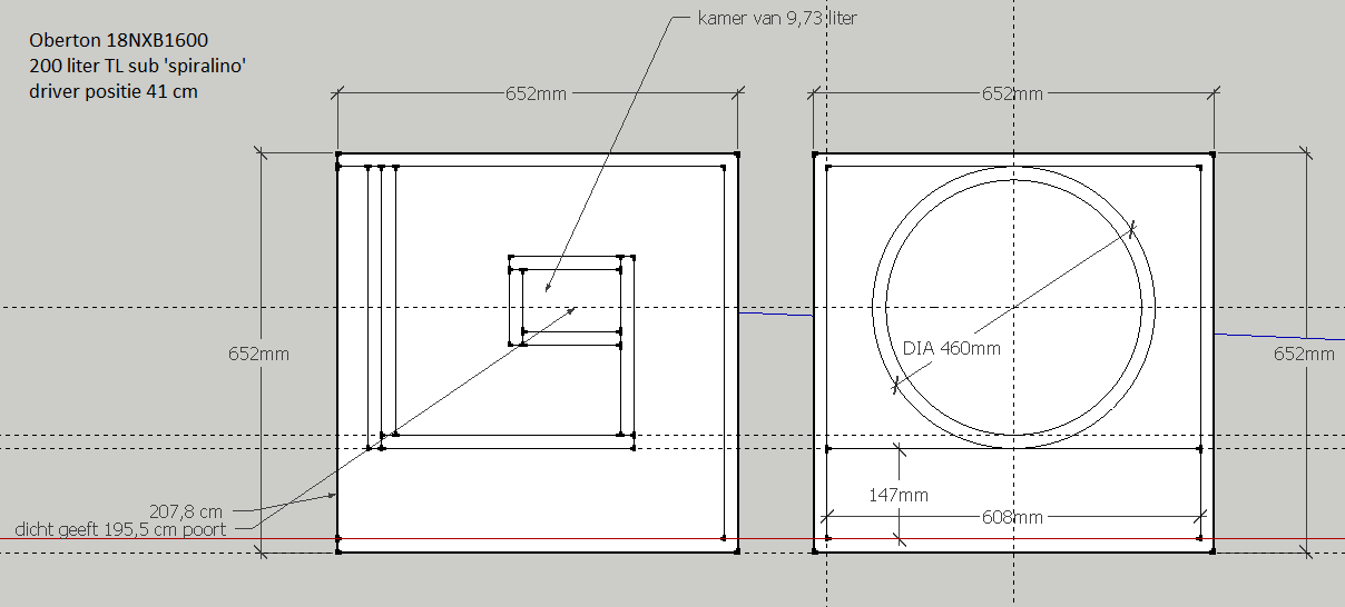

Volgens mij heb je een verrassend leuk ontwerp gemaakt. Klopt het dat die 10l in het midden loze ruimte is of ga je hier nog iets mee doen?

Klopt, ging me ook meer om het ontwerp. In Ajhorn kan ik niet precies een Tappered Horn ontwerpen met de driver in een deel van de hoorn, zoals je bij de Hornresp simulaties vaak ziet. Verder is een Tappered Horn natuurlijk een vorm van een TL, dus ik denk dat het allemaal dicht bij elkaar zit. Een BR met grote poortdoorsnede is al bijna een TL met voorkamer, zo kwam ik langzaam met deze driver richting het uiteindelijke ontwerp.
Ik heb van de 97dB woofer een hogere systeem gevoeligheid gemaakt (ca 99db half space) om 130dB te kunnen spelen binnen Xmax.
Als ik 2 stuks potente 15" pak lijkt het er op dat het nog een stuk harder kan, maar dan moet je ook wel 3-5kW ter beschikking hebben...

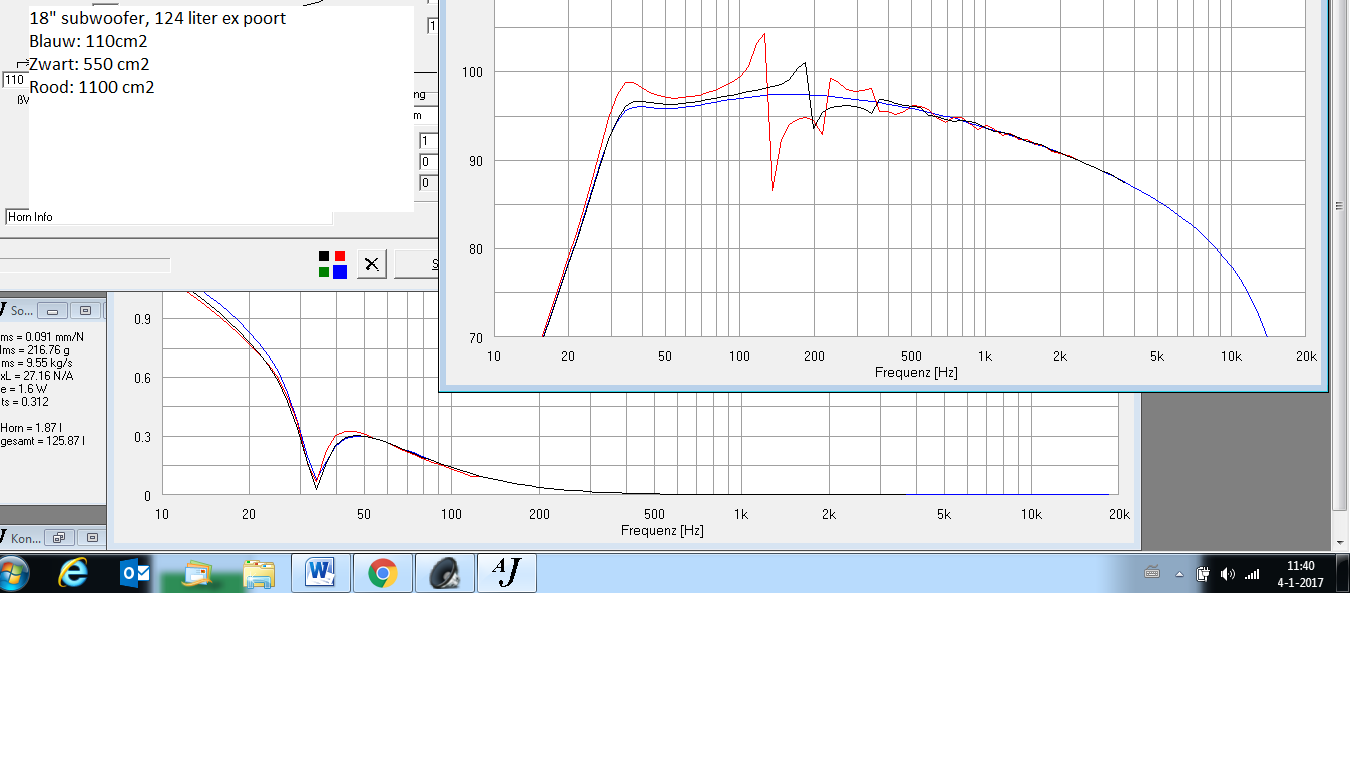

b_force schreef:Overigens is WinISD gelijk aan AJHorn, alleen moet je zelf nog even rekening houden met de bafflestep correctie.
Zie bijlage, bij Ajhorn verandert de gevoeligheid en je ziet de poortresonantie. Lijkt me een stuk geschikter dan een BR met WinISD die volgens mij totaal geen verandering in de SPL curve laat zien bij diverse poortoppervlaktes.

Berichtdoor b_force » wo 04 jan 2017, 11:49
De poort resonantie kun je ook uit WinISD halen (of gewoon zelf uitrekenen als je de lengte weet).
Aangezien we het over een sub hebben vind ik dat alleen niet heel boeiend.
Je wilt namelijk toch maximaal filteren op zo'n 80-100Hz 4e orde. Mochten er dan toch nog kleine gekkigheden zijn (op -12dB ofzo), gewoon weg notchen.
Dingen die niet heel boeiend zijn allemaal. Zo sterk als ajhorn weergeeft heb ik ze nog nooit gemeten!
Reden waarom ik AJHorn nooit gebruik en absoluut essentieel is voor subwoofers (zeker met zulke vermogens), is het gemis van de VA curve. Of wel het vermogen als functie van de frequentie die rekening houdt met de overdracht van het systeem (dus incl filters) en de impedantie. Je zult zien dat je nmlk nooit zult komen aan die 3kW.
Ook kun je in ajhorn geen actieve filters instellen.
Ik heb ze (en ook andere simulatie software programma's) daar al eens op aangesproken (ook de filters), maar ze vinden het niet boeiend genoeg.
Jammer, het is super simpel paar extra regels programmeer code.
Nu is het voor serieus gebruik een compleet waardeloos programma IMO.
Zelfs hornresp kan meer (en is gratis), hoewel ook nog beperkt.

Let wel, ik heb voor de oberton een 200 liter constructie gemaakt die aansluit bij de max wat de driver kan. Dit is puur ter vergelijk en dan is 75 liter te krap om de 3200 piek te benutten. De 18Sound heeft in de sim 1400 Watt piek.
Ik ben dus vooral benieuwd naar reacties op mijn ontwerp, niet zo zeer op de driverkeuze. Ik heb ze liggen, en ze zijn voor een demo/ervaring "hoe hard gaat dit, vergeleken met een product van ruim 4000,- euro"
Heatside schreef:Volgens mij heb je een verrassend leuk ontwerp gemaakt. Klopt het dat die 10l in het midden loze ruimte is of ga je hier nog iets mee doen?
Hoop het ook!!
Lijkt me leuk om die ruimte te gebruiken maar ik vond een IHA geen verbetering, en contragewicht toevoegen is ook niet heel handig ;-)
Blijft over een open ruimte dwars door de sub, daar de handvatten in frezen. Kijk je er dwars doorheen en dan zeggen; "o, moesten die handvatten van binnen dicht dan?" En dan lachen als het vervolgens heel goed klinkt ;-)
Die ruimte is ontstaan door talloze optimalisaties binnen randvoorwaarden. De driver komt zo op een mooiere positie in de lijn en ook is de lijn anders te lang. Een grotere diameter gaat niet, kijk maar naar de voorzijde ;-) En ja, breder kan, maar dat wil ik niet. 608mm inwendig is heel bewust gekozen, de ervaren zelfbouwer weet wel waarom... En hierom: http://www.lautsprecherteile.de/Speaker ... 95-x-200mm

Ik weet niet waar je op doelt met een grotere poort en meer SPL. Het oppervlak van een poort doet alleen iets aan de luchtsnelheid in de poort en eventueel de totale Q factor van de kast (als in, een verkeerd gekozen of slecht werkende poort).
Extra SPL winsten kan ik me alleen voorstellen bij een taps (hoornachtige) oplopende poort. Die geven een beetje meer boost in het laag (maar beperken de bandbreedte).
Echter door de niet-symmetrische vorm krijg je wel een significante hoeveelheid niet-lineaire vervorming ervoor in de plaats (hoorbaar!)
Buiten de poortruis, zorgt een kleinere poort voor iets meer compressie, wat dus ook weer zich vertaald naar vervorming en een verandering van de Q-factor. Zie de website van Klippel, daar zijn veel artikelen over dit fenomeen te vinden.
Of jou ontwerp een beetje handig is, hangt van eisen af.
Dingen als budget, formaat, handzaamheid, gewenste SPL, welke omgeving, moet elke domoor het kunnen gebruiken etc
Ik vind het lastig om die eisen uit het hele verhaal te distilleren.

Berichtdoor wouter » wo 04 jan 2017, 15:09
@Bart: wat een verhaal, zonder in te gaan voor een sim die ik speciaal voor jou gemaakt heb ;-)
Wat kun je daar niet aan snappen? Mij een raadsel, de SPL is bijna 2dB omhoog....
download/file.php?id=119054&mode=view
En nee, natuurlijk doet een poort niet enkel iets met luchtsnelheid.... anders zou een TL of hoorn niet bestaan!
Dan power consumptie: interesseert me niet. Ik bouw of verkoop geen versterkers.
SPL max is wat telt, en daarover had ik in het kader van mijn ontwerp een vraag. Als iemand ervaring heeft met een tappered hoorn dan hoor ik graag of dat nog uitmaakt.

wouter schreef:SPL max is wat telt, en daarover had ik in het kader van mijn ontwerp een vraag. Als iemand ervaring heeft met een tappered hoorn dan hoor ik graag of dat nog uitmaakt.
Als max spl het belangrijkste is (en je niet gaat stacken), zou ik altijd een tapped horn nemen.
Al je vragen worden beantwoord in het "collaborative tapped horn project" op http://www.diyaudio.com/
http://www.diyaudio.com/forums/subwoofe ... oject.html
Maar je hebt wel meer dan een regenachtige zondag nodig om je daar doorheen te worstelen ;-)
