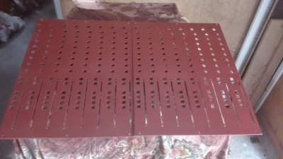

Berichtdoor Mr Tube » di 19 sep 2017, 16:07

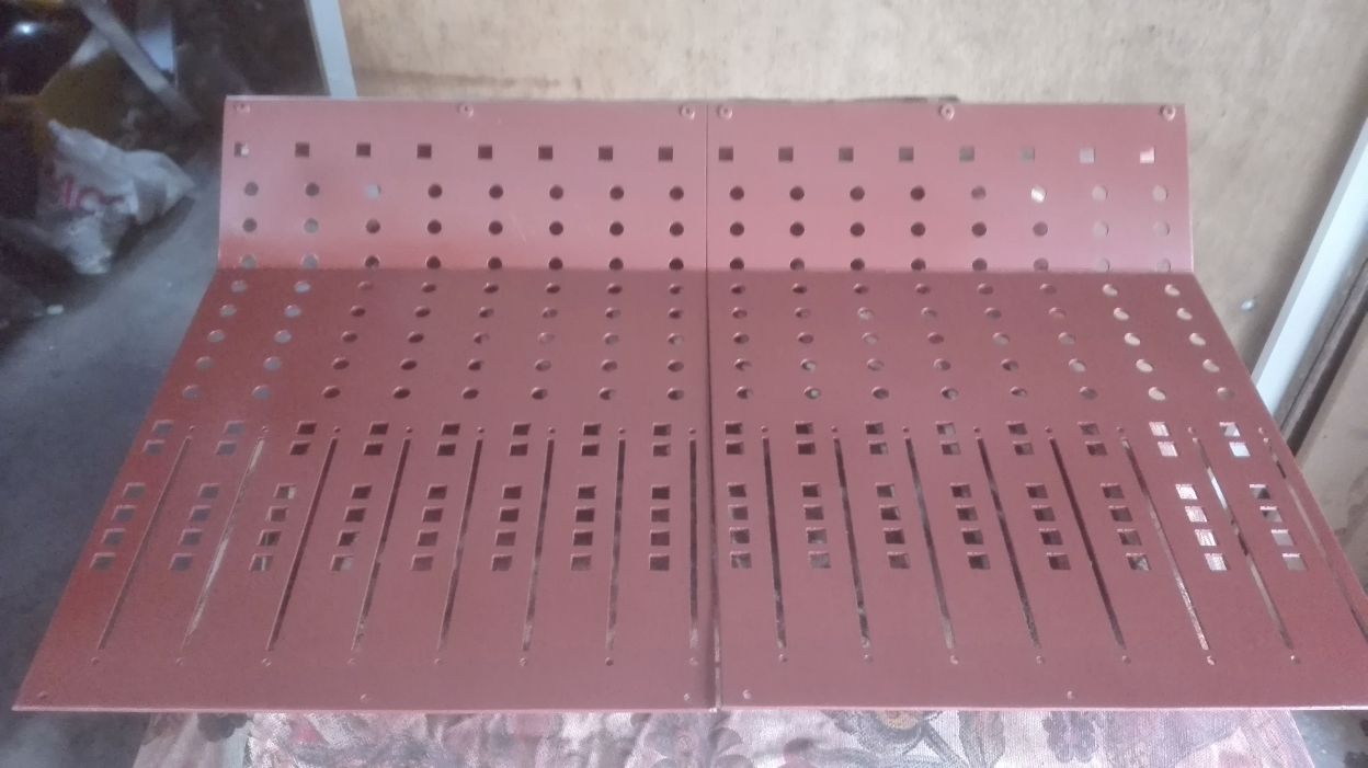

Het eerste plaatje met twee frontplaten aan elkaar, boven de 5e potmeter komt er een plaat overheen en dat wordt dan het master gedeelte.
Zo worden niet gebruikte gaten afgedekt, heb ook al een ontwerp gemaakt voor een plaat om de vierkanten gaten naast de faders af te dekken.
Dit wordt in elk geval het basis frame.

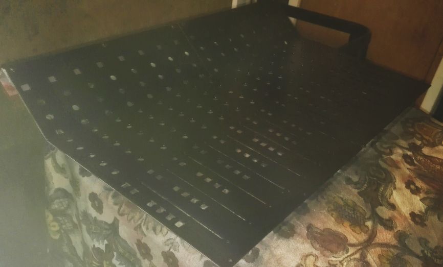

Berichtdoor Mr Tube » di 19 sep 2017, 16:40
Toch nog even langs de zetbank geweest, vind het toch mooier als de master sectie schuin omhoog staat.

3 centimeter diep maar, hoezo zo weinig ?
De plaat ziet er wel lekker fors en stevig uit. :goedzo:
Berichten: 18640
Re: Mini mengtafel audiofiel
Berichtdoor ds23man » di 19 sep 2017, 17:29
En welke mengtafel is hiervoor geslacht?

ds23man schreef:En welke mengtafel is hiervoor geslacht?
geen enkele, deze platen heb ik ooit eens laten stansen maar dat project is nooit van de grond gekomen dus die lagen nog te wachten op een toepassing.

Dit is trouwens de eerste mengtafel die ik zie voor linkshandigen!

ds23man schreef:Dit is trouwens de eerste mengtafel die ik zie voor linkshandigen!
inderdaad maar de vierkante gaten gaan afgedekt worden, misschien komen daar een paar leds te zitten.

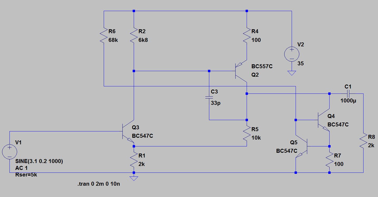

Weer thuis en nu wat simulaties gedaan met de ideeën die ik laatst heb opgedaan.
om te beginnen de channelstrip amp.
en dan nog de effect send versterkers welke ik niet met buizen uit wil voeren. een gain van iets boven de 20dB voldoet prima

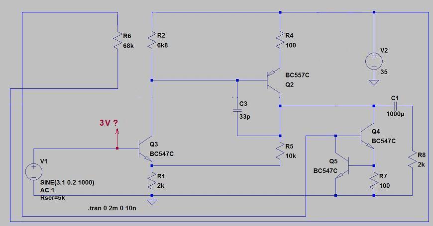

Berichtdoor Ah!buis » do 28 sep 2017, 13:51
Die gelijkstroom gloei vermoedde ik wel, maar 't stond niet in de lijst voor de voeding.
In 't eerste schema Q3, 130mW en Q4, 110mW beide een BCxxx
Het tweede Q1, 160mW en een BD139.
Misschien voor alle drie iets uit de BC63x serie ?
Die ingang niet op massa-niveau, voor een trafo of zo ?
Dan nog een missende instelling en een rare omweg, beetje aangedikt :lol:

Berichtdoor Mr Tube » do 28 sep 2017, 16:57
Bedankt voor het meedenken,
uit gemakzucht neem ik de DC instelling mee in de bron door de DC offset in te stellen, later komt er dan een spanningsdeler en koppel C en ook een HF filter. De BD139 kan inderdaad wel een BC type worden, een 550C komt kwa junction temperatuur op een graad of 80 en dat is nog acceptabel, geldt ook voor de channel strip versterker.

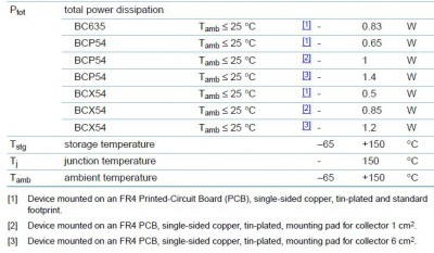

Mr Tube schreef: De BD139 kan inderdaad wel een BC type worden, een 550C komt kwa junction temperatuur op een graad of 80 en dat is nog acceptabel, geldt ook voor de channel strip versterker.
Voor de gewone BC-serie is 't wat veel gevraagd.Ik bedoelde de BC635...639 met een Pc van boven 600mW.Zijn dezelfde als BD139 enz. maar in een kleine behuizing.

Die BC6xx heb ik in het verleden wel eens gebruikt maar was ze een beetje vergeten, nu is ruimte niet zo'n issue meer, sinds ik heb besloten om met buizen verder te gaan heb de hoogte al bijgesteld naar 6cm
maar met de dissipatie heb je wel een punt, het kan allemaal wel maar ze worden toch wel heet. Ik ga dus de BD139 en 140 toepassen voor de eindtrapjes.
Berichtdoor Mr Tube » vr 29 sep 2017, 10:25
Ah!buis schreef:Die gelijkstroom gloei vermoedde ik wel, maar 't stond niet in de lijst voor de voeding.
klopt niet!
Q3 en Q4 zitten maximaal op 20mW dus dat gaat prima met die BCtjes de eerste zelfs onder de 1mW
Q1 blijft dan de BD139 of mag zelfs een BD135 zijn.

Berichtdoor Ah!buis » vr 29 sep 2017, 11:36
Wat klopt er niet :o :?
Berichtdoor Mr Tube » vr 29 sep 2017, 12:19
Ah!buis schreef:Wat klopt er niet :o :?
Ik ga er van uit dat mijn vorige post over het drie transistor trapje gaat en daar is de dissipatie van de eerste transistor een kleine 1mW en de tweede rond de 20mW, je gaf voor Q3 en Q4 veel hogere waardes.

Berichtdoor Ah!buis » vr 29 sep 2017, 13:23
Had ik zo m'n best gedaan misverstanden te vermijden :(

Berichtdoor Mr Tube » vr 29 sep 2017, 15:25
pff... had ik ook beter moeten kijken. punt van verwarring was ook Q3, dat is namelijk de ingangstor en daar gaat hooguit 200uA doorheen, bedoelde je Q2 en Q4?
De essentie was in elk geval duidelijk dat de eindtorren waar 6 a 8mA doorheen gaat beter wat zwaarder kunnen zijn en dus BD types, de BC6xx kan ook maar daar zijn de thermische eigenschappen wel iets minder van denk ik.

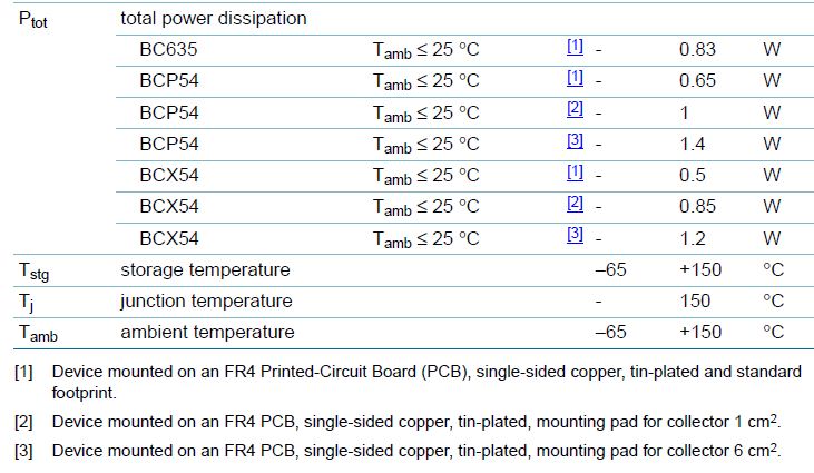

Bij de BC6xx is de toegelaten warmte afhankelijk van de manier van monteren.Middelste pootje zit aan de collector en zou kort op de print moeten met wat koper oppervlak eraan.
Mr Tube
Berichten: 1467
Locatie: IJmuiden
Berichtdoor Mr Tube » vr 29 sep 2017, 20:52
BC639 en BC550C hebben dezelfde specs betreft thermisch gedrag en dat is 283gr/W, het maakt dan niets uit welke je gebruikt en hoe heet ze worden.
De BD139 heeft een junction to ambient waarde van 100gr/W, hoeveel de thermische weerstand is naar de printplaat is niet gegeven, daarvoor moet je naar de SMD componenten waar het meer normaal is dat printsporen als koeling dienen.
bij BCxxx en 150mW is de junction temp bij een omgevingtemp van 30gr (0,15 x 283) + 30 = 72,45gr
bij een BD139 wordt dit (0.15 x100) +30 = 45gr
