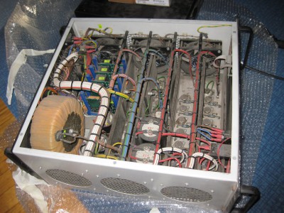

Die is nog wel een tikkie zwaarder :
Ik heb wel eens gelezen dat een 4000 series in bedrijf ongeveer 1 kiloWatt vermogen opslorpt. :shock:

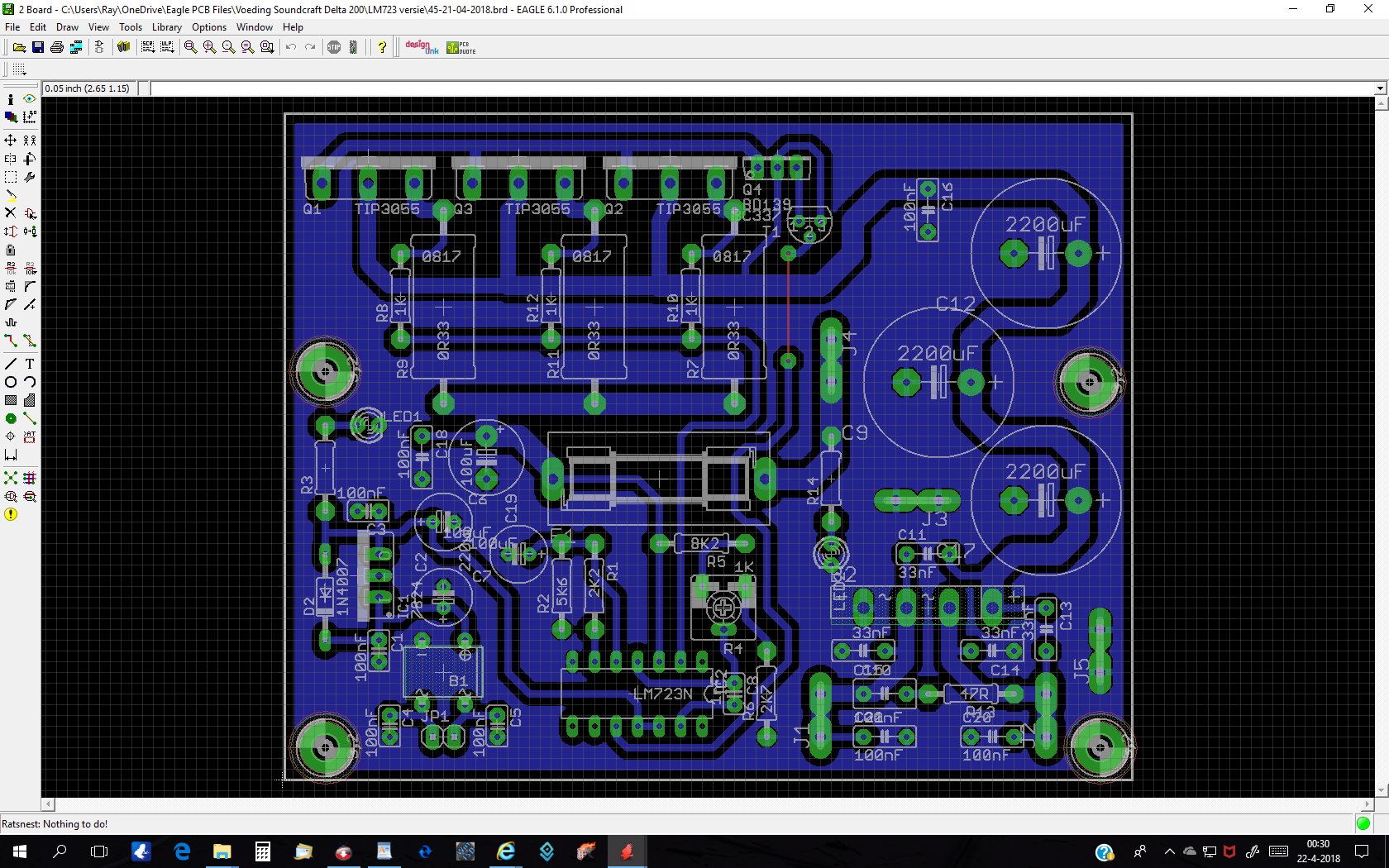

Layout is ook lekker onderweg, moet op een halve eurokaart te doen zijn :

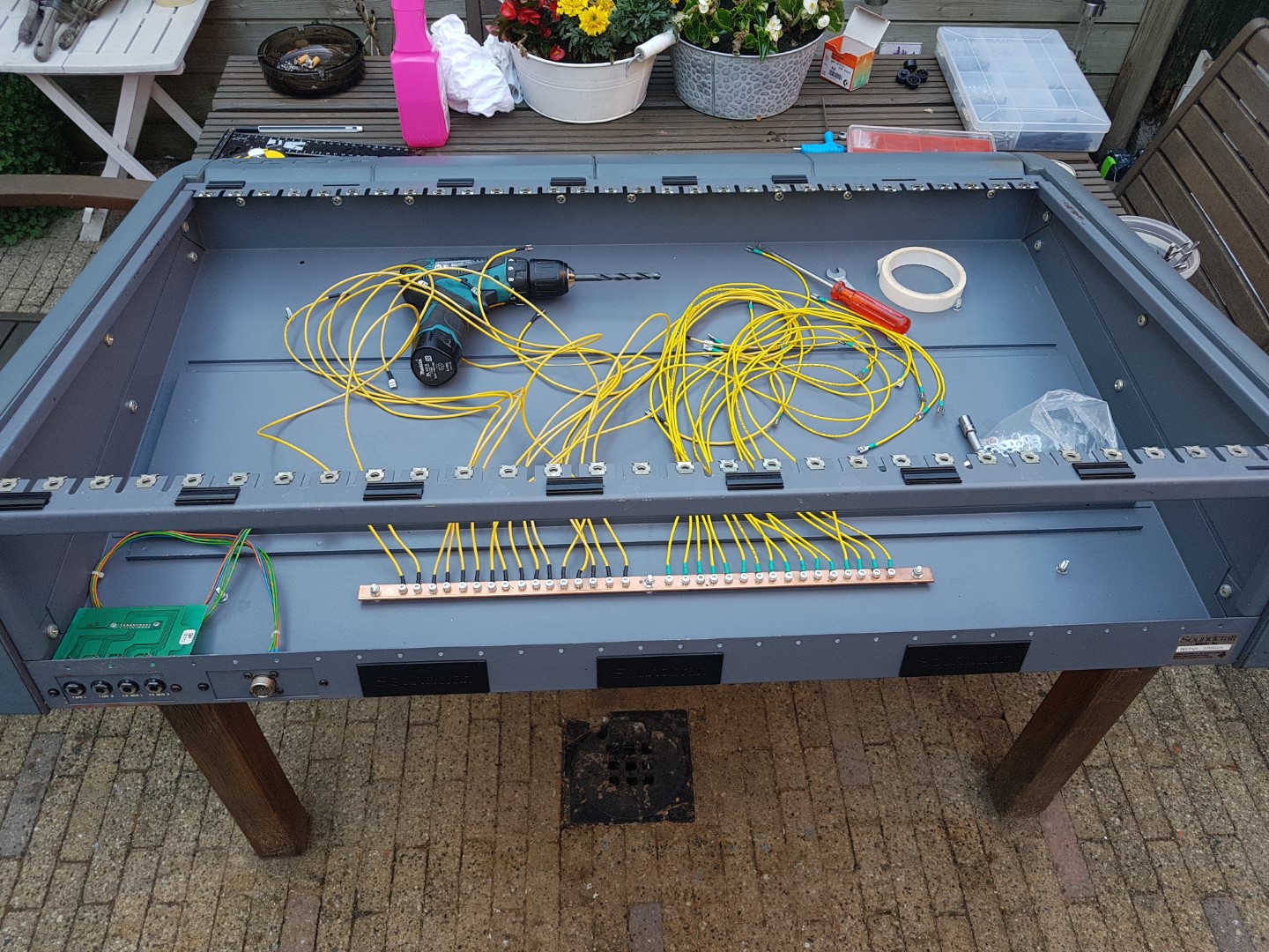

Nu is het de beurt om de aard-strip in de bak te monteren :

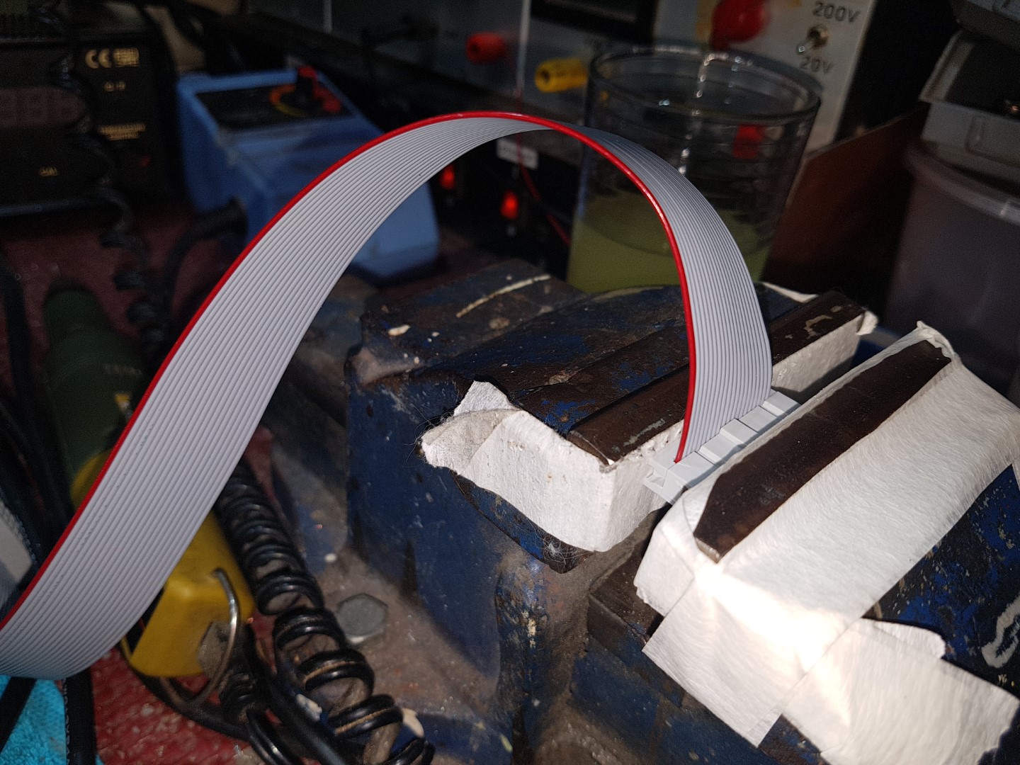

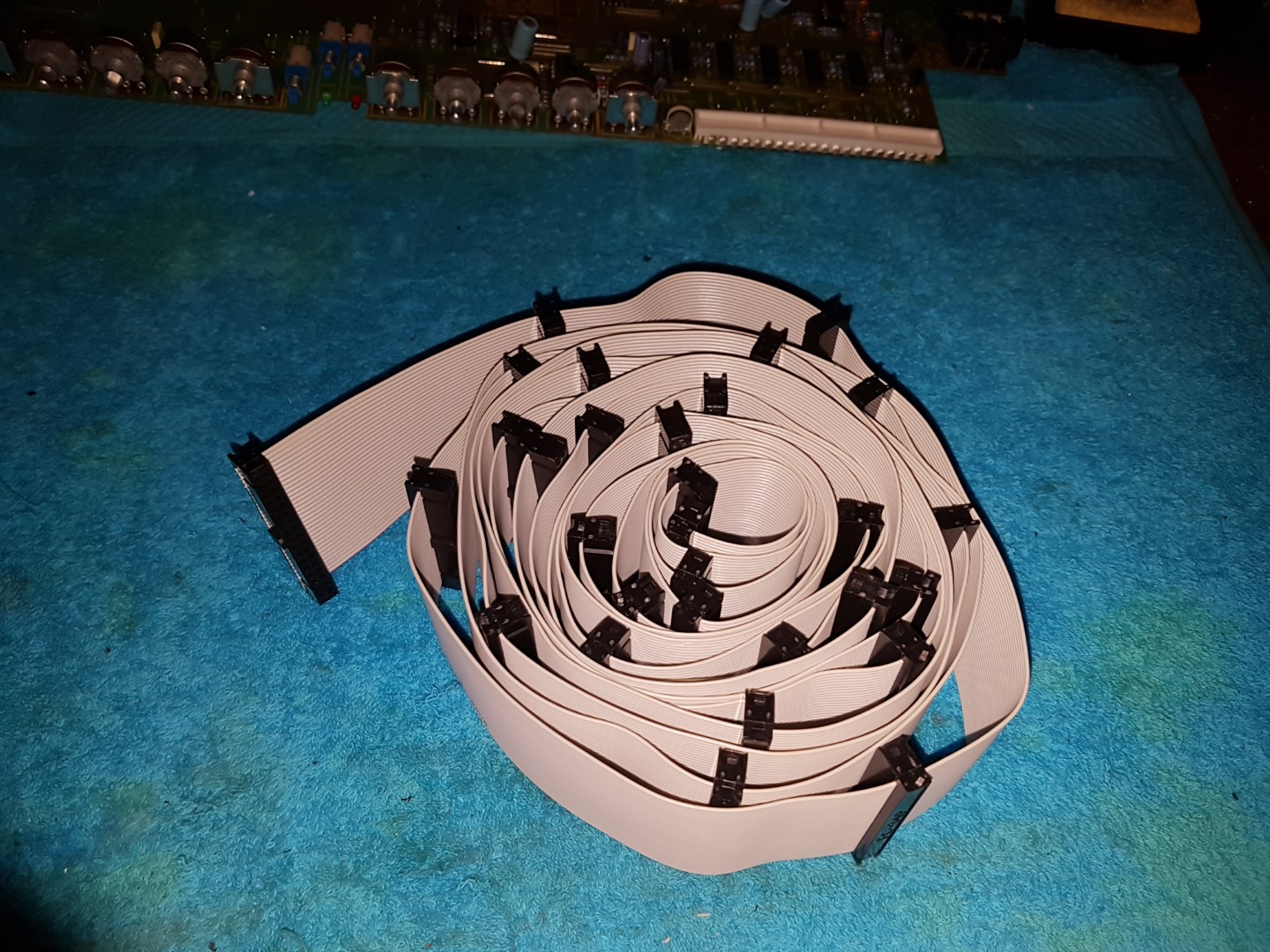

Ook ben ik begonnen met het maken van de nieuwe bandkabels, er zijn er twee, een grote om alle kanalen te koppelen , en een wat kleinere voor tussen de master, de subgroupen,en de PCB die apart in de bak zit.

Wat ook klaar is , is de nieuwe flatcable om alles aan elkaar te koppelen, lengte is 4 meter, en bevat in totaal 30 connectoren.

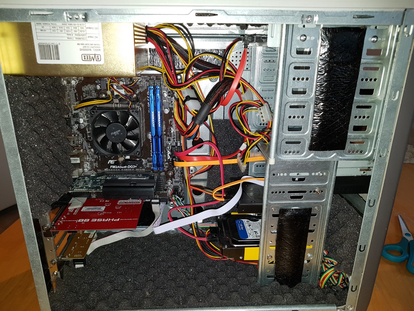

Ook heb ik de afgelopen tijd een PC samengesteld die als DAW gaat functioneren. het betreft een combinatie van oude en nieuwe onderdelen. moederbord is een Asrock FM2A56M-DG3+ met een AMD dual-core processor op 3.7 GHz, 8 gig geheugen, een aparte videokaart om zoveel mogelijk werkgeheugen vrij te houden, en 2 aparte schijven.
1 x SSD waarop het besturingsysteem draait (W10 64 Bit), en 1 x HD van 1 Terraybyte voor de opslag van data.
Dat laatste is geen overbodige luxe, want een muziek project in WAV op 8 sporen kan zomaar 1 gigabyte groot zijn. dan gaat het vrij hard.
De geluidskaart van dienst is een (naar huidige maatstaven) stokoude Terratec Phase 88, deze heeft 8 ingangen en 8 uitgangen.
De eerste tests zien er hoopvol uit.
Omdat een PC met zijn ventilatoren en harddisk in een studio omgeving vrij irritant en luidruchtig kan zijn, ben ik eens wat gaan experimenteren met isolatie materiaal voor luidsprekers. zo'n kast fungeert natuurlijk net als een luidspreker ook als klankkast die de trillingen versterkt.
Dus heb ik zoveel mogelijk de platte panelen (boven, onderkant en zijwanden) beplakt met loodbitumen en noppenschuim.
Ik moet zeggen dat dat zeer goed heeft uitgepakt, het ding is nu werkelijk doodstil. :yeah:
