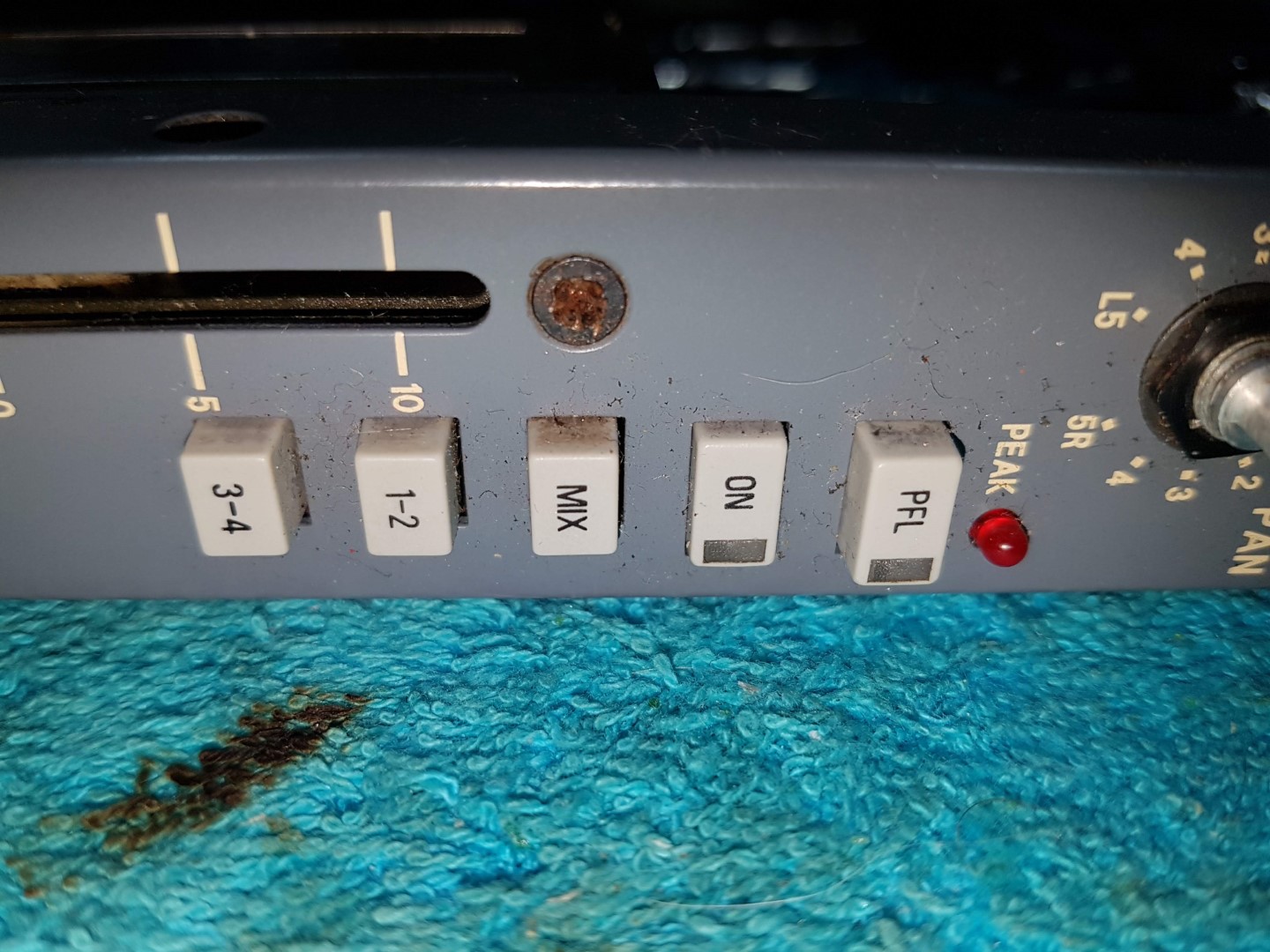

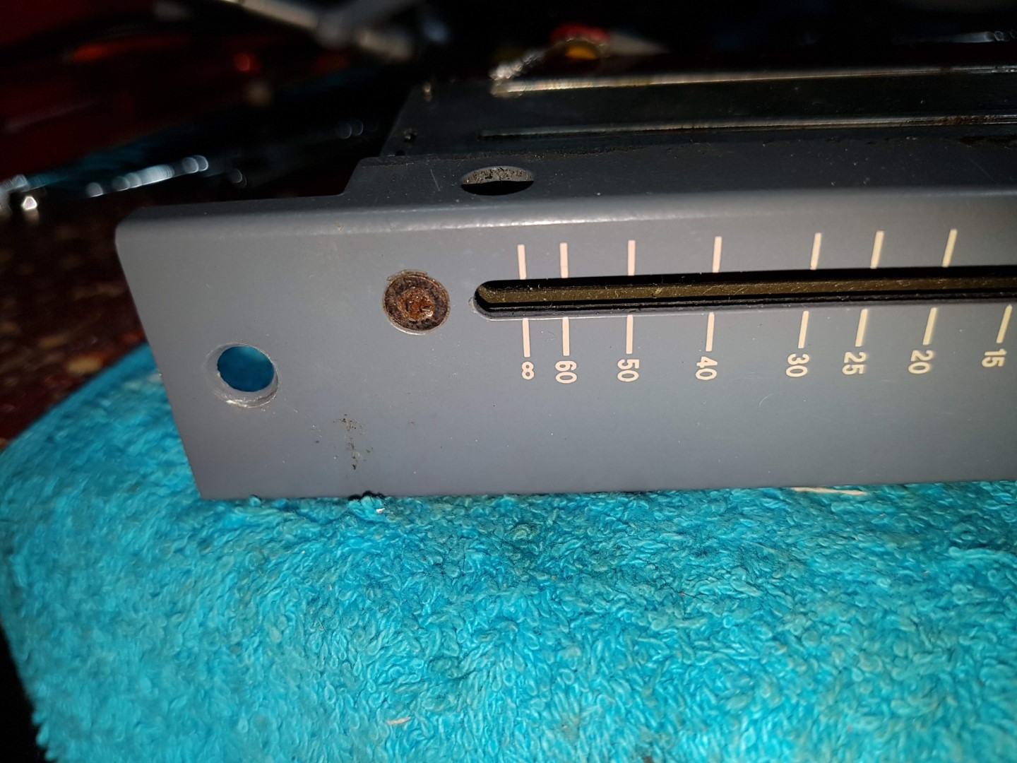

Een passende schroevendraaier gebruiken...waarom zou je ? :idea:
Is niet zo'n ramp op zich, ik heb nieuwe en exact passende zwarte schroefjes gevonden.
Kwestie van voorzichtig de kopjes uitboren, daarna kan ik zo het overgebleven draadeindje eruit halen.

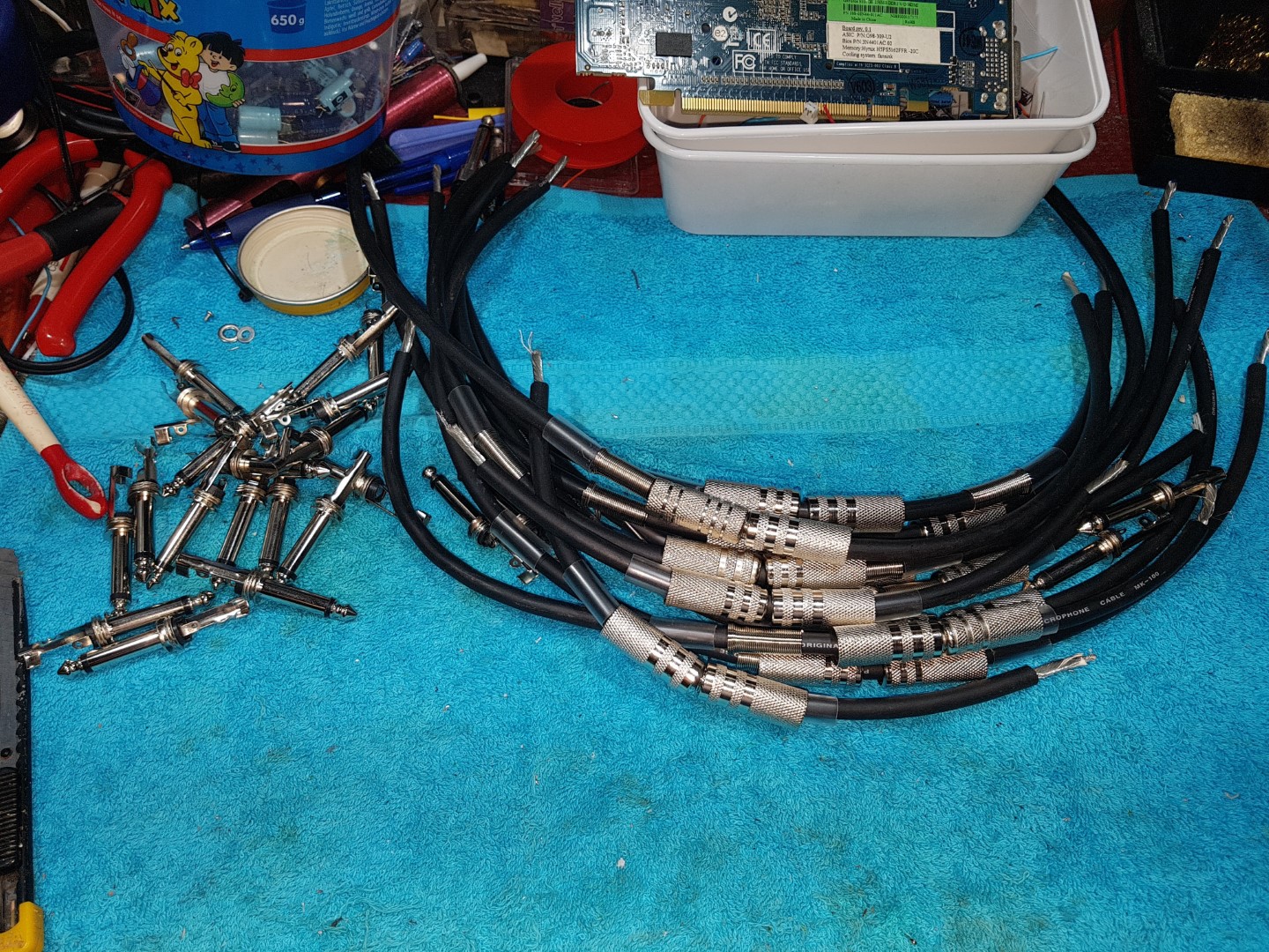

Ook ben ik tussendoor bezig om een stapeltje patchkabels te maken :

Soow, das redelijk lomp inderdaad. Hoe haal je t draadeinde er dan uit zonder kop/grip?

Maikele schreef:Soow, das redelijk lomp inderdaad. Hoe haal je t draadeinde er dan uit zonder kop/grip?
Het boutje houd de schuifpotmeter (fader) op zijn plek. als het kopje eraf is komt de potmeter los van het frame en kan ik het draadeindje met een klein tangetje uit de behuizing van de potmeter losdraaien. (soms een drupje kruipolie nodig.)

Nog maar eentje, dan. in het kader van de recycling : Neutrik XLR, Tasker kabel, en Neutrik Jack's.
Alle drie eerder gebruikt en afkomstig uit verschillende bronnen.

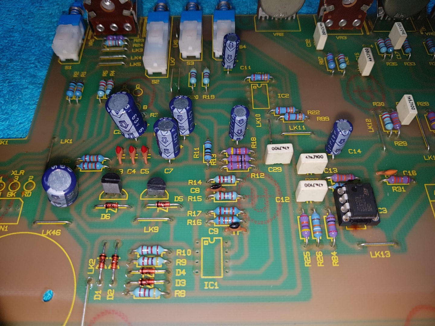

En weer verder. het blijkt dat een aantal kanalen zijn voorzien van IC-voetjes voor de opamps. (TL072.)
En bij een aantal niet, ik vind het wel zo prettig als er overal voetjes zitten in verband met eventuele service / foutzoeken
(ik ben verder niet van plan om te gaan experimenteren met verschillende opamps.)
Dus van Ebay een zakje voetjes laten komen, en solderen maar weer.

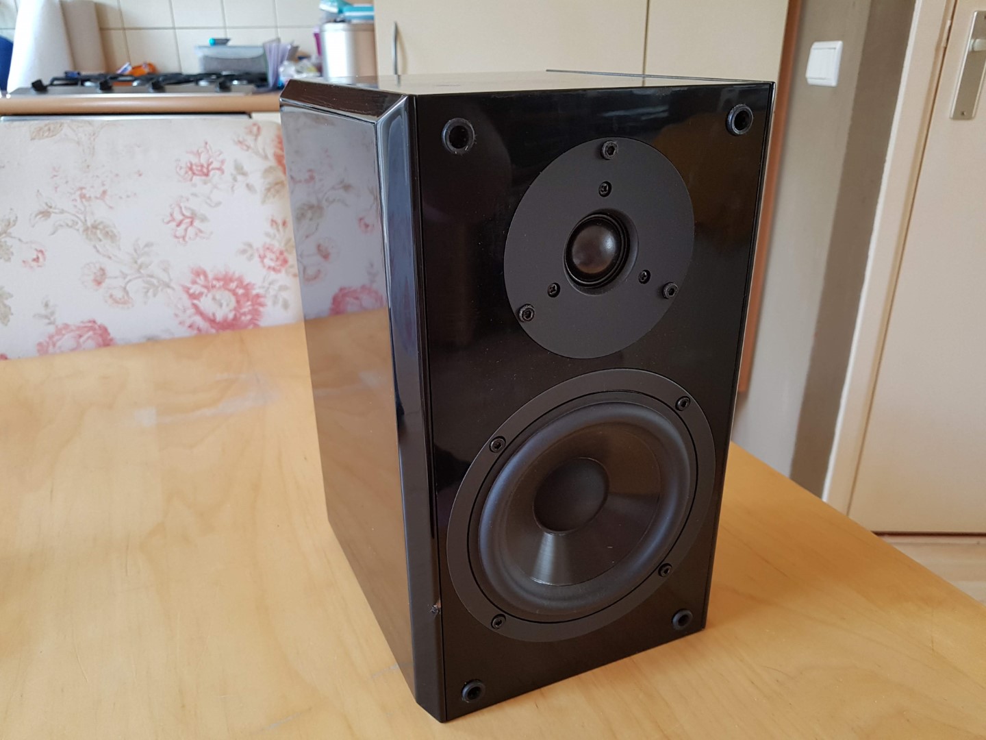

Eerder schreef ik dat ik voornemens was om een stil Inimini's luidsprekers als monitoren na te bouwen.
Dat voornemen staat nog steeds, maar door omstandigheden kan dat nog wel even duren.
Omdat ik de originelen ook niet eeuwig hier kan houden besloot ik eens rond te kijken voor een setje goedkope boekenplank luidsprekers.
Ik deed wat velen hier doen, rondneuzen op Marktplaats/audio/luidsprekers.

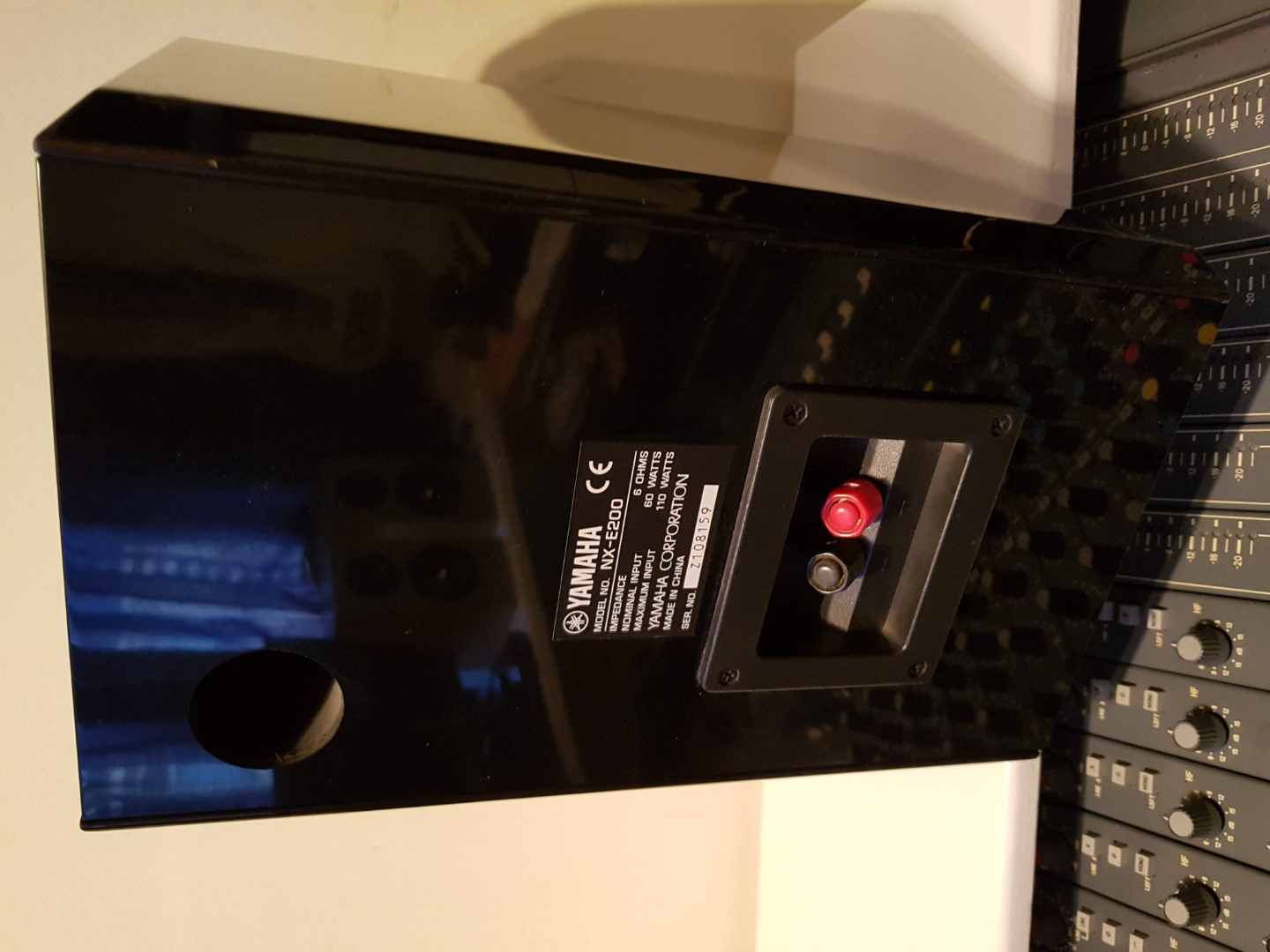

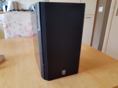

Was in 10 minuten gepiept.nu heb ik een setje Yamaha NX-E200 voor het enorme bedrag van 10 hele euro's. :lol:
Lijkt me geen goedkope rommel. de afwerking is met pianolak gedaan, er zitten nette en degelijke aansluitingen aan de achterzijde.
Ze zijn best wel zwaar ook, kilo of 4 het stuk.

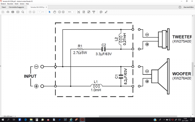

Ik heb er zelfs een filterschema van kunnen vinden. :shock:

Leuke speakers, als je die dopjes uit de terminals wipt passen er banaantjes in btw.

Dat soort speakers heb ik ook nog staan alleen NX-E400 je moet ze niet laten vallen trouwens dan komt het baffle los :hide:
Pianolak is meer pianofolie en de kastjes zijn van spaanplaat gemaakt maar klinken wel goed.
Deze werden met een audio set meegeleverd en heb deze gekregen van een kennis die ze al een zijn in de berging had staan omdat de oude speakers beter waren :)

Shadow schreef:Leuke speakers, als je die dopjes uit de terminals wipt passen er banaantjes in btw.
Dank, dat wist ik niet.
Zal ze eens openschroeven om te kijken hoe de boel er van binnen eruit ziet. ben ik wel benieuwd naar.

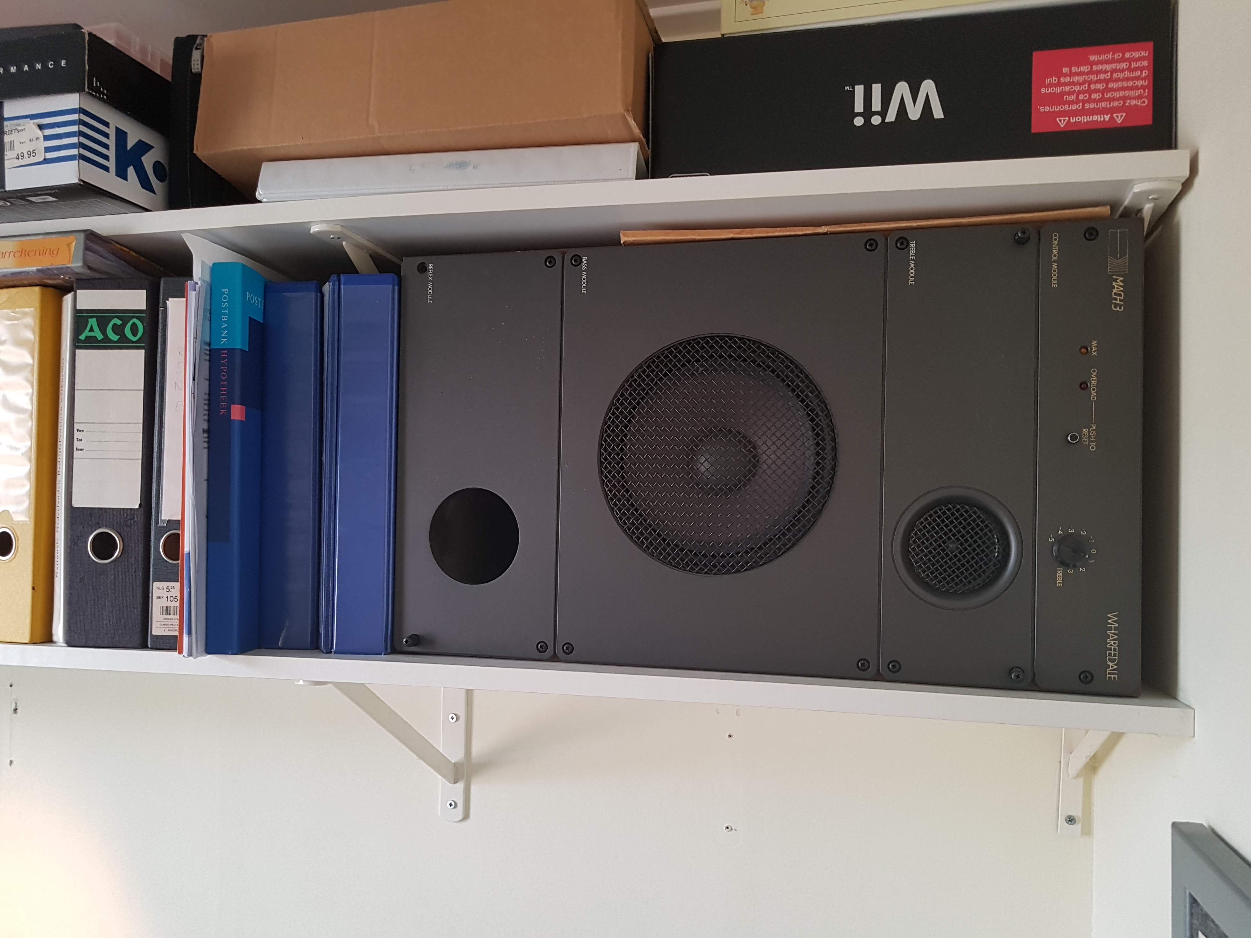

Ik heb daar trouwens nog een set luidsprekers staan, heb ze al meer dan 30 jaar in bezit. een set Wharfedale Mach 3
Ja, die zijn een tikje aan de grote kant om als near field monitor te gebruiken, en zijn dus meer om even te "blazen".

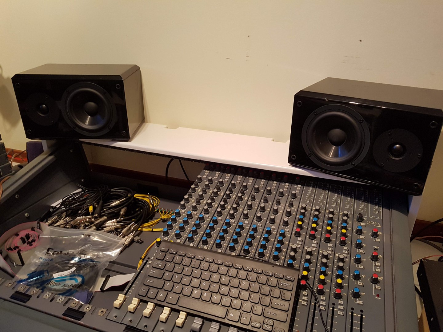

Het geheel gaat aangestuurd worden door een Kenwood KA4020, later meer daarover.
