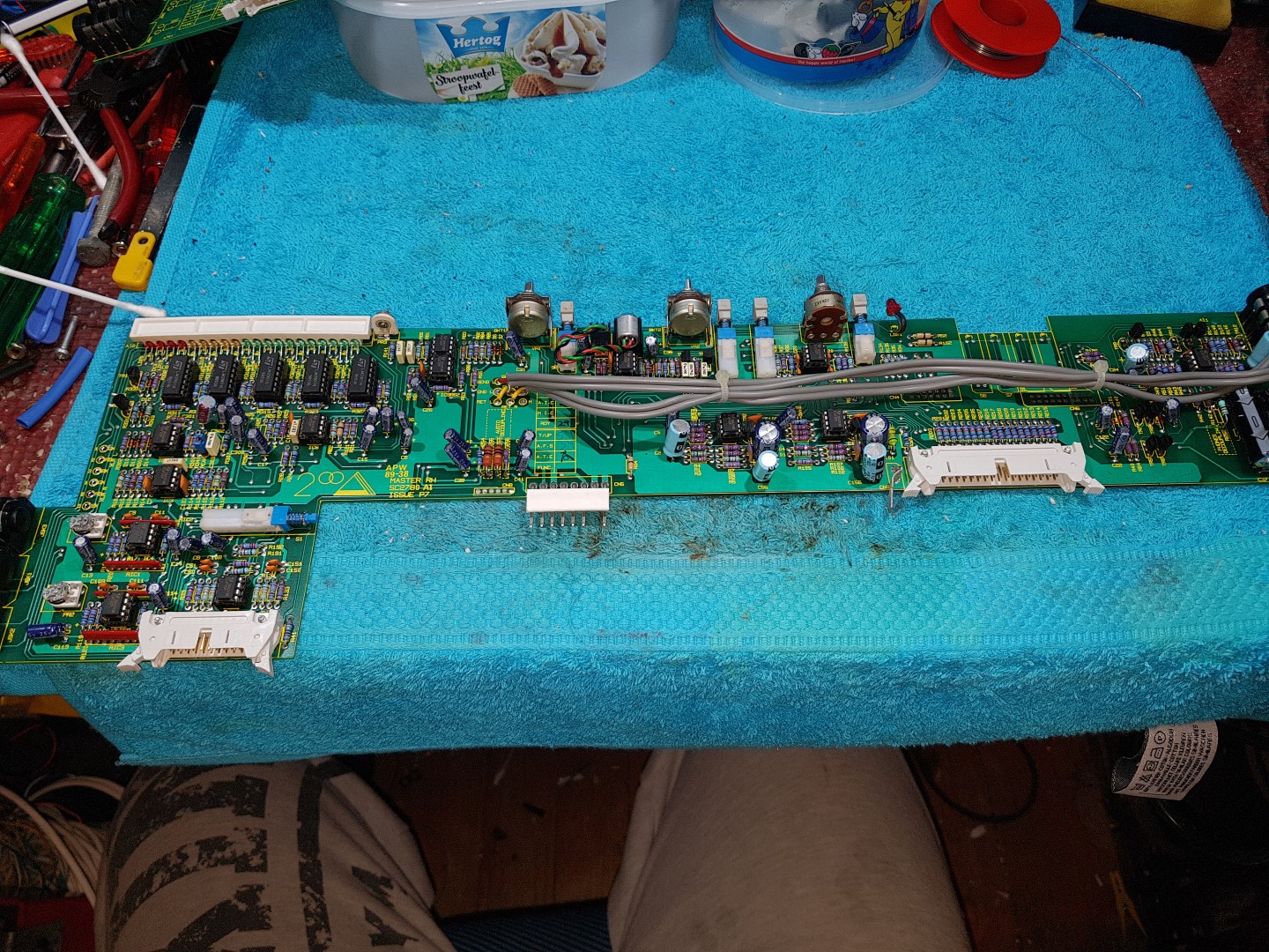

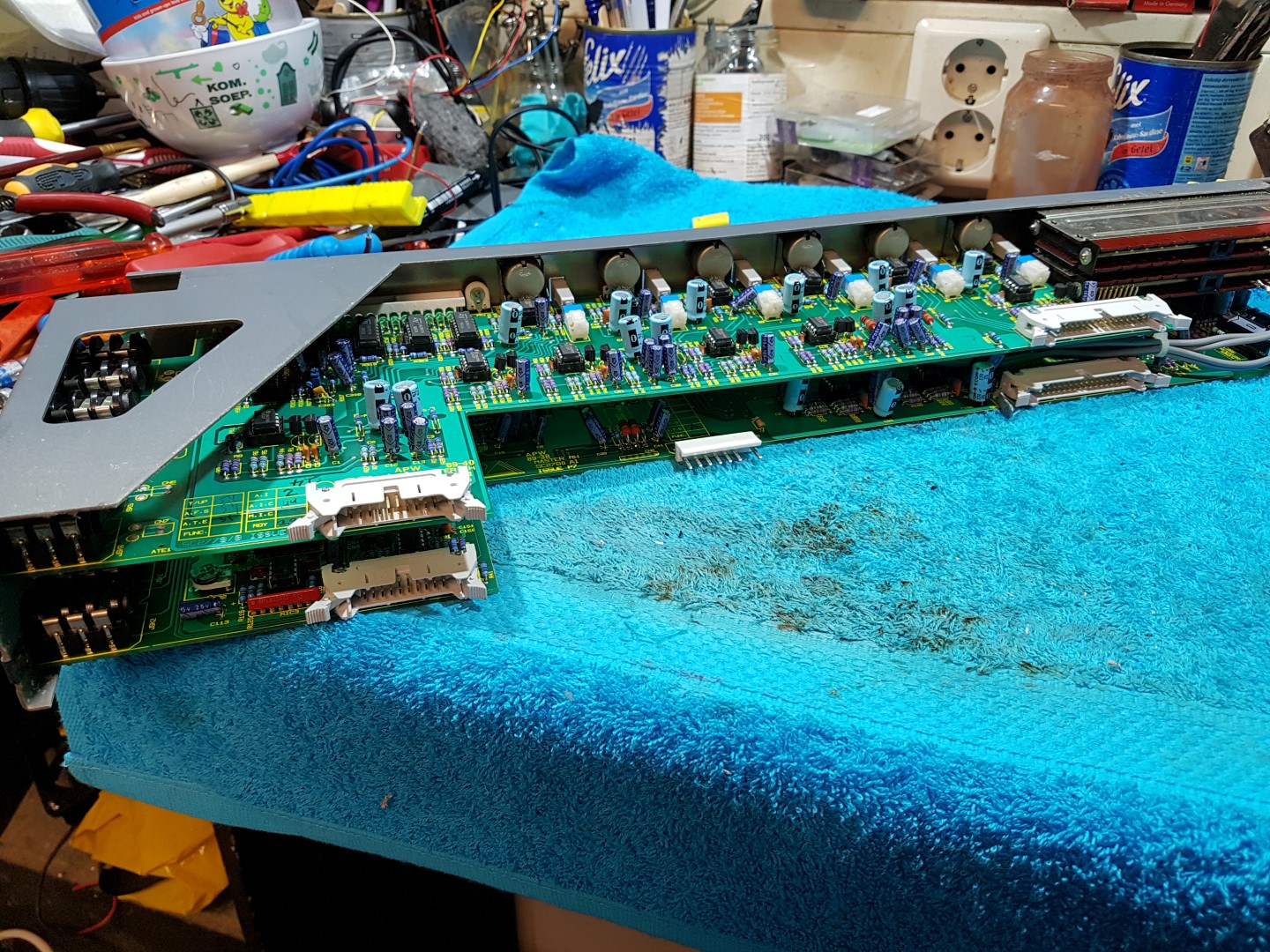

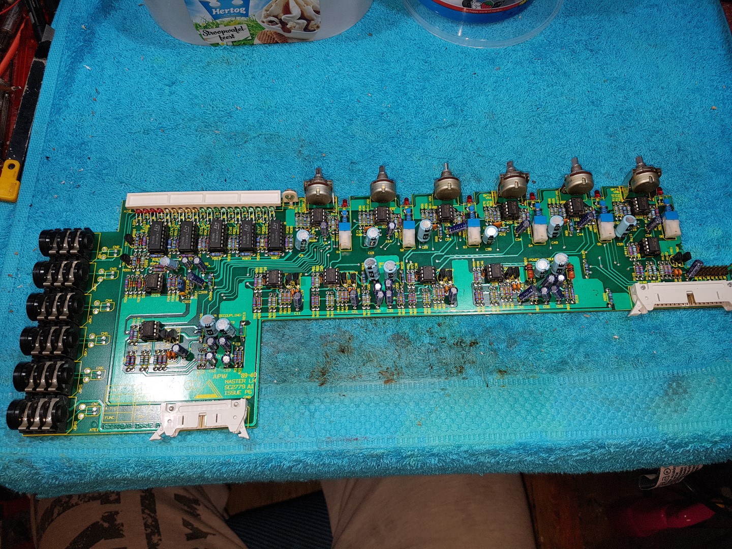

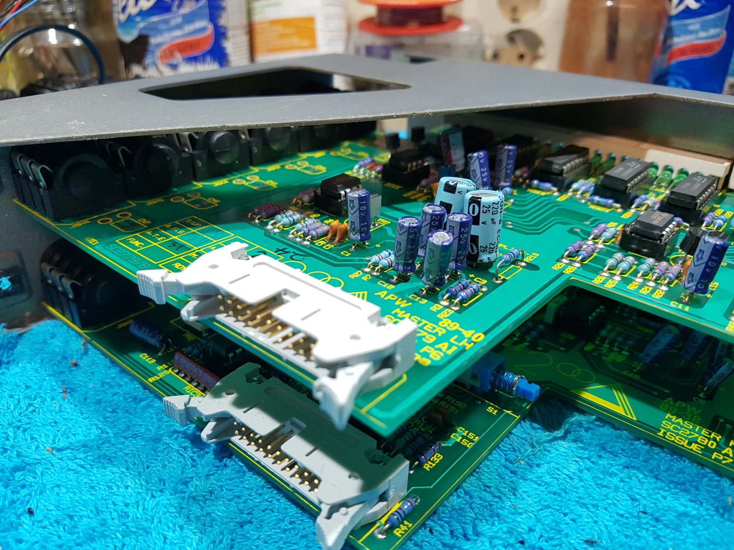

Ondertussen de revisie van de master sectie opgestart.
Deze bestaat uit twee dubbelzijdige PCB's die flink druk bevolkt zijn. ook zijn hier grofweg 60 elco's te vinden. :shock:
Het is niet zo dat er een links en de ander voor rechts is. 1 PCB regelt alle aux returns, en de ander de hoofdtelefoon versterker, het l-r master gedeelte, talkback microfoon, 2-track tape return, en de test signaal oscillator.
De handelingen die ik moet doen zijn feitelijk hetzelfde als bij een enkelvoudig kanaal. het is alleen wat bewerkelijker omdat de PCB's dubbelzijdig zijn.
Normaal (bij een enkelzijdige PCB) knip ik een elco af, zuig het soldeer en het restant van het draadje weg, schoonmaken met tandenborstel, nieuwe elco in het gat solderen ,en dan de volgende.
Hier gaat dat anders, omdat ze doorgemetalliseerd zijn lukt dat zo niet, daar heb ik de volgende methode op gevonden : soldeerpad verwarmen, handmatig 1 pootje voorzichtig eruit trekken, dan de andere. weer pad verwarmen en een heel klein beetje soldeer (en dus ook vloeimiddel) toevoegen, gaatjes leegzuigen, schoonmaken, en dan de nieuwe elco erin en afsolderen. :-" :beer:
