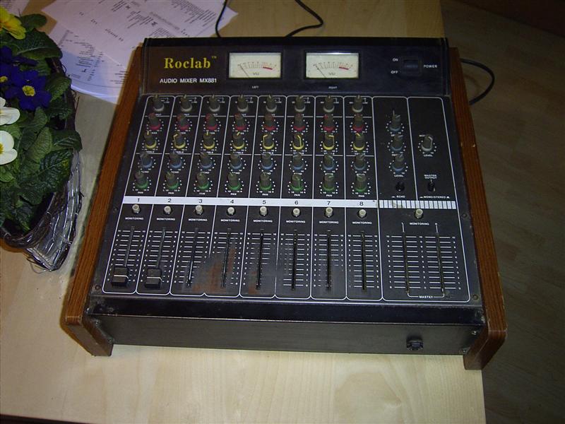

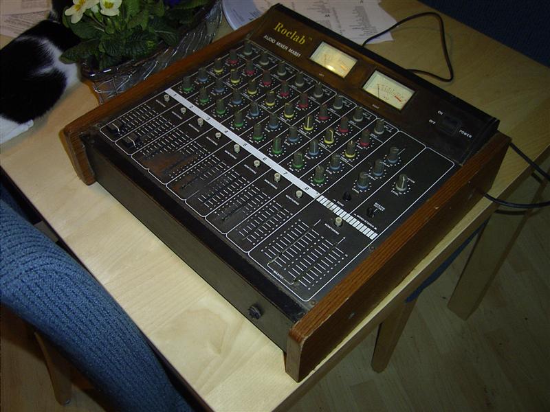

Gevonden op marktplaats voor welgeteld 7,50 euro. 25 jaar geleden gingen ze bij Nico Servaas (de oudere Hagenezen hier weten wel wie dat was.) voor 795,- gulden over de toonbank. Hier staat Roclab op, maar is bekender onder de merknaam Inkel. op de PCB's van binnen staat Phonic.
Okee, daar gaan we eens lekker mee aan de slag. Helemaal uit elkaar halen en flink schoonmaken. (hij komt uit de horeca,dan weet je het wel..)

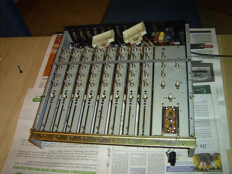

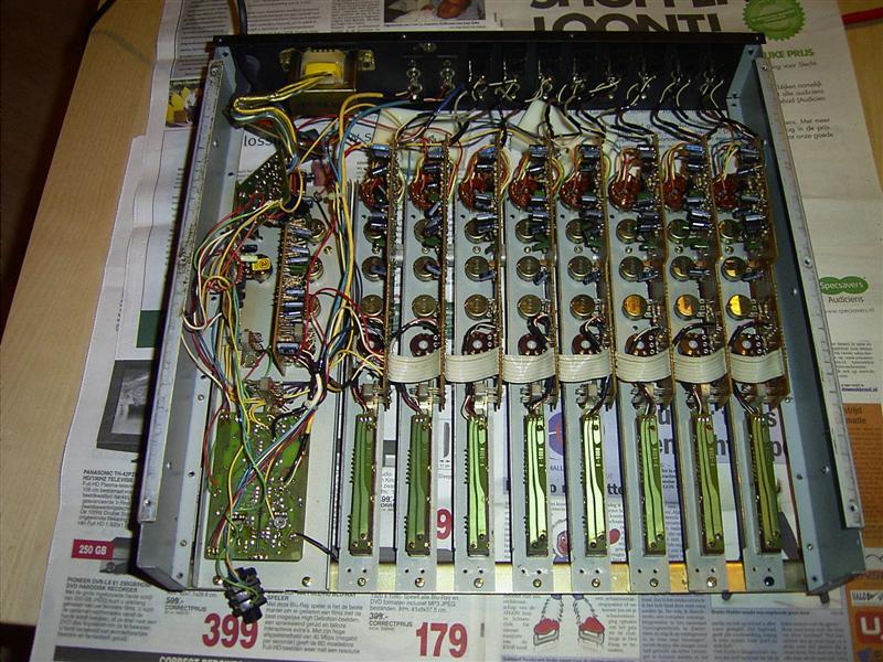

Inmiddels is de bovenplaat en alle knopjes in de gootsteen verdwenen.
Hierdoor is het binnenwerk goed zichtbaar.
Gelukkig is de opbouw in "broodjes" dat wil zeggen dat ieder kanaal zijn eigen print heeft in plaats van alles op een grote print.
dat maakt service veel eenvoudiger.
Zoals jullie ook op de foto's kunnen zien.

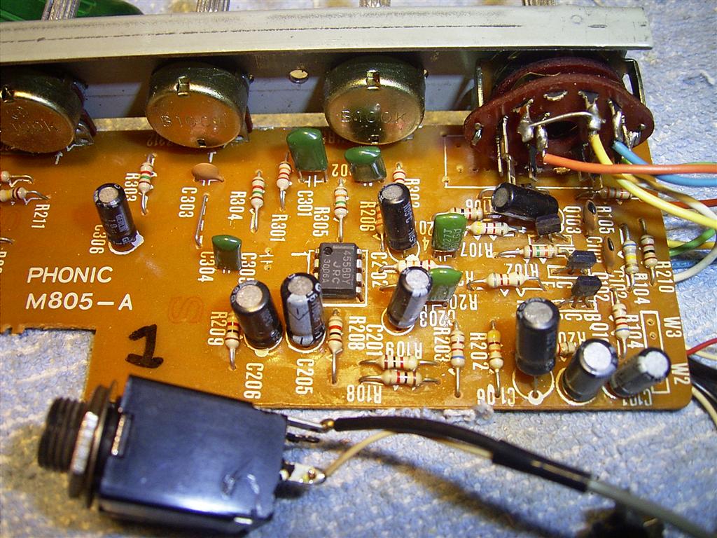

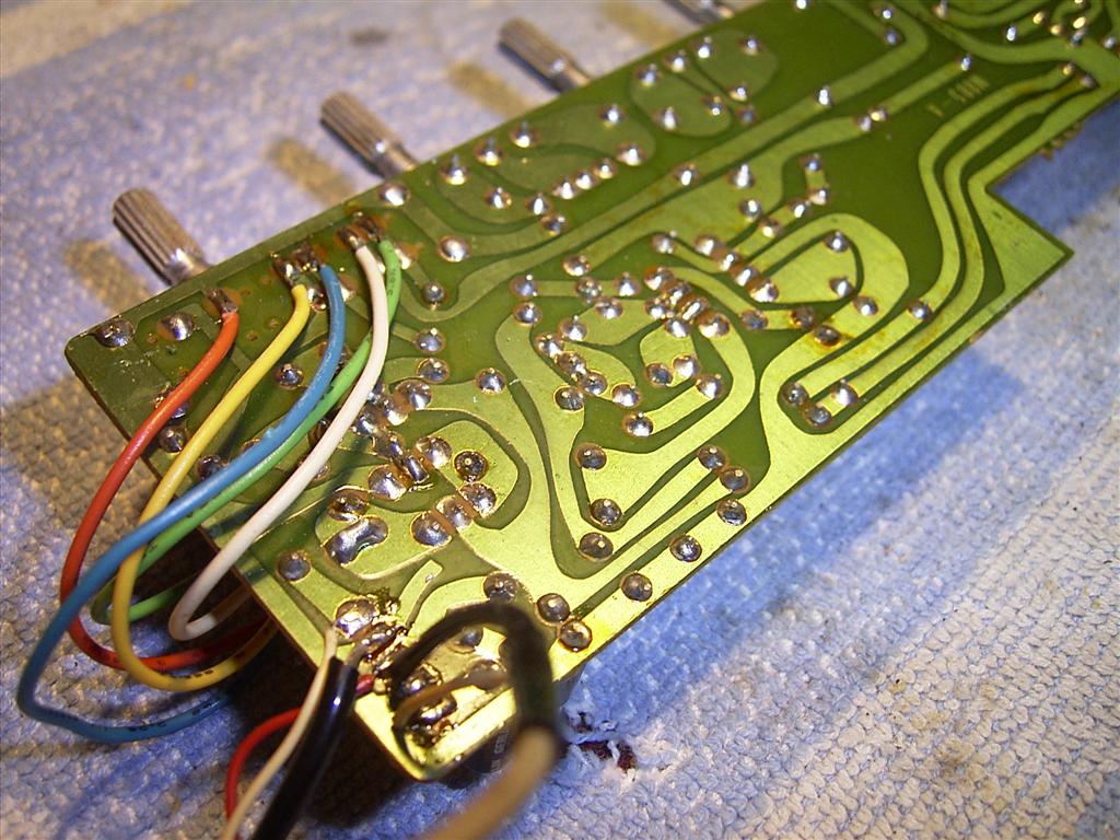

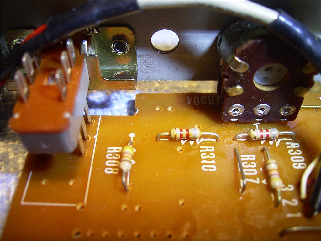

Hier op de foto zie je een gedemonteerd kanaal ofwel broodje.
De indeling is als volgt: Volume schuif (fader),monitor,panpot,delay,low,high, en input selectie.
Er zitten maar 4 aktieve komponenten in een kanaal 3 transistoren, (type nog niet bekend) en een 4558 opamp.
Ook opmerkelijk is dat er een plekje voorbereid is voor een "monitor on LED" . er is een lege plaats op de print voor een weestand en een led en een gat in het frame. er loopt ook een printspoor naar de monitor schakelaar. fluitje van een cent dus om dit erin te bouwen.
Het stukje flatcable is om de spanningsvoorziening en de uitgangen door te lussen naar de volgende kanalen. in de duurdere tafels is dit met een connector gedaan.

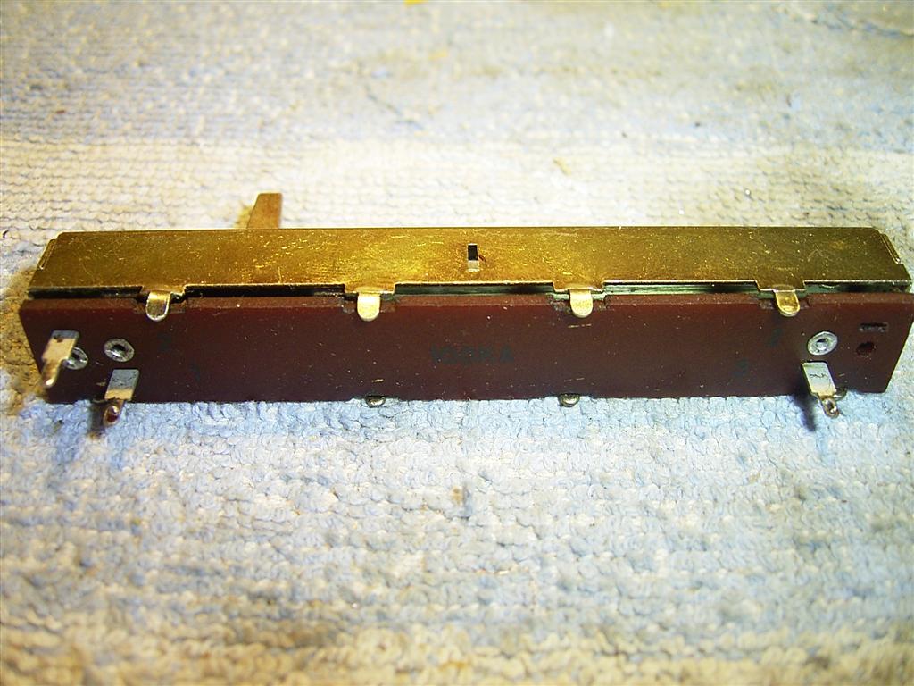

Berichtdoor ray5150 » ma 02 mar 2009, 22:11

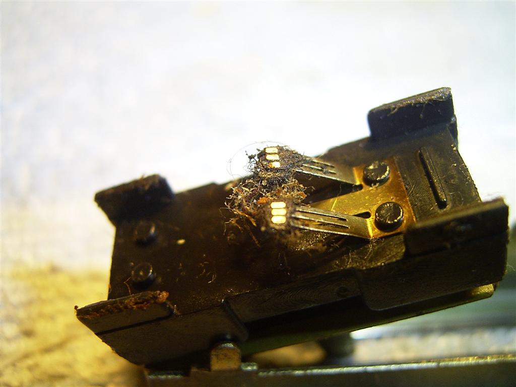

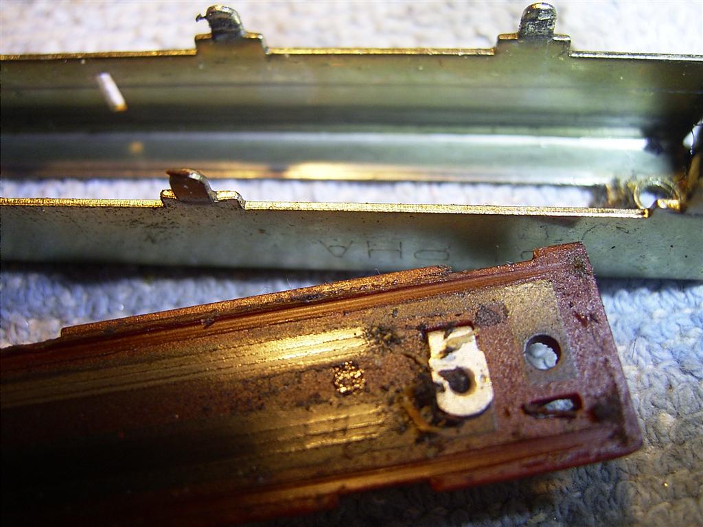

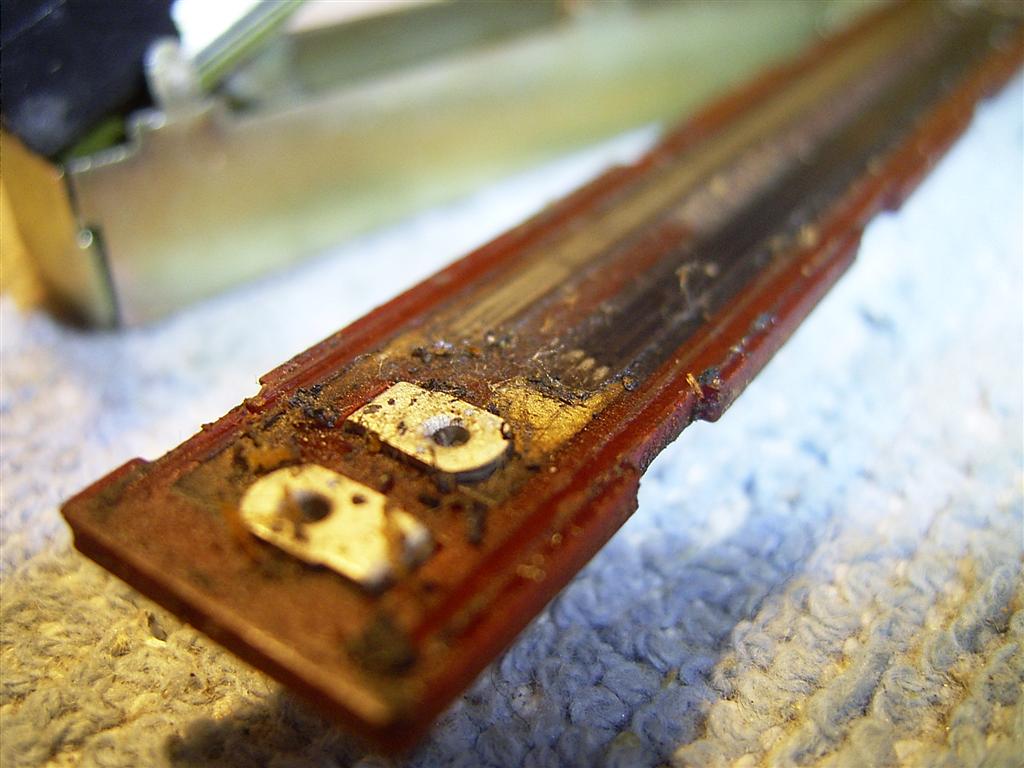

Fadertje opengehaald om de schoon te maken. Dat was schrikken wat een vuilnisbak. nou ja, eerst door de wasbenzine en vervolgens met een fles keuken-cuisine voor het organische afval. en dan is hij weer zo goed als (bijna) nieuw. :? :?

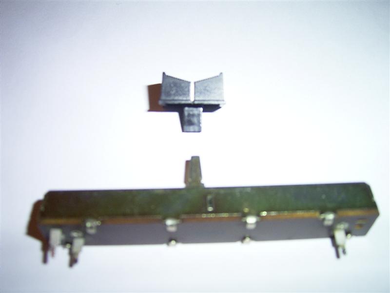

Berichten: 20806

@Johannes: Zijn deze foto niet intressant dan?
@ RobertD: Bedankt voor de link. ik zal de maten van dat knopje eens uitprinten en kijken of het op de fader gaat passen. de prijs is leuk, normaal gesproken bestel ik nooit wat bij Conrad.

Berichtdoor RobertD » do 05 mar 2009, 22:44
Ik denk dat er wel een wet van Murphy bestaat over schuifpotmeterknopjes die niet op andere schuifpotmeters passen...
Ben benieuwd of dit wél past.

RobertD schreef:Ik denk dat er wel een wet van Murphy bestaat over schuifpotmeterknopjes die niet op andere schuifpotmeters passen...
Klopt. de standaard alps faders hebben een platte kop en dus niet zoals deze een punt.
Je moet dus heel goed uitkijken welke knoppen je koopt.
Bij de Alps knoppen (conrad) zie je ook staan: Alleen voor T-lever.
Dit gaat helaas dus niet passen.
Oplossing: faders vervangen voor mooie Penny en giles faders :D

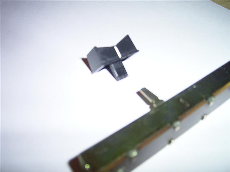

Berichtdoor ray5150 » za 18 apr 2009, 21:52
audiomanics schreef:In Den Haag heb je toch ook Radioservice Twente? die hebben (hadden) altijd bakken vol met oude meuk.. Lijkt me dat die ergens nog wel van die knopjes hebben...
Ze hebben oude spullen genoeg, maar deze niet...
En ook niet bij Radio Ster of Stuut & Bruin. niet een van deze zaken kon mij verder helpen met deze knopjes. de potmeters zelf konden ze trouwens ook niet leveren.
Nu kan ik kontakt gaan zoeken met de importeur, (Viertron in barendrecht) om te vragen of zij 10 knopjes kunnen leveren, maar ik denk dat ik het antwoord al weet.
die mengtafels zijn al meer dan 20 jaar oud en ik kan mij niet voorstellen dat zij dat soort zooi nog op voorraad houden.
Ik denk dat het makkelijker is om wat van die knopjes bij Conrad te bestellen.
ik heb de maten even opgenomen en dat komt behoorlijk overeen, 1,2 mm dik en 4 mm lang.
alleen de hoogte zou een probleem kunnen vormen, maar daar kan ik dan ook wel weer een mouw aan passen.

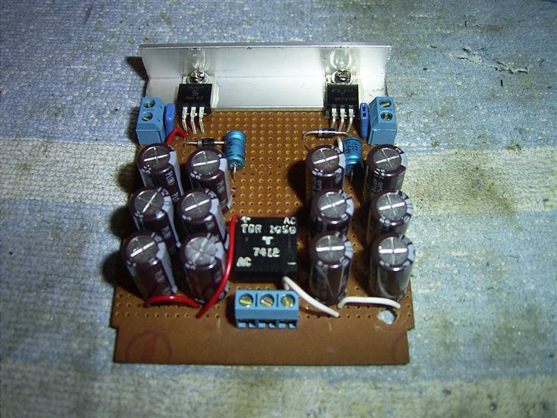

Berichtdoor ray5150 » zo 19 apr 2009, 20:28

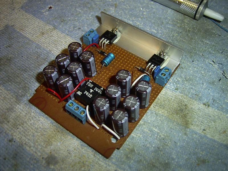

Inmiddels heb ik een nieuw voedingkje voor de mengtafel in elkaar gezet.
is niet zo heel veel bijzonders. gewoon een 7815 en 7915 met wat elko's.
het voedingsprintje wordt met het stukje hoekprofiel wat tevens al koelprofiel werkt aan de zijkant van de mengtafel vastgezet.

Berichtdoor DerKammi » do 30 apr 2009, 11:22
Als je toch alle opamps wil vervangen doe het dat direct goed en redelijk goedkoop nog, de OPA2132 van TI drukken die NE5532 nog met gemak in het schaamrood.
Denk wel aan ontkoppeling van 100n direct bij de voedingspinnen van deze jongens, kunnen ze wel waarderen. Ook iets van 100µF/25V erbij op de +/- 15V.
Dan gaat het allemaal helemaal goed komen :)
