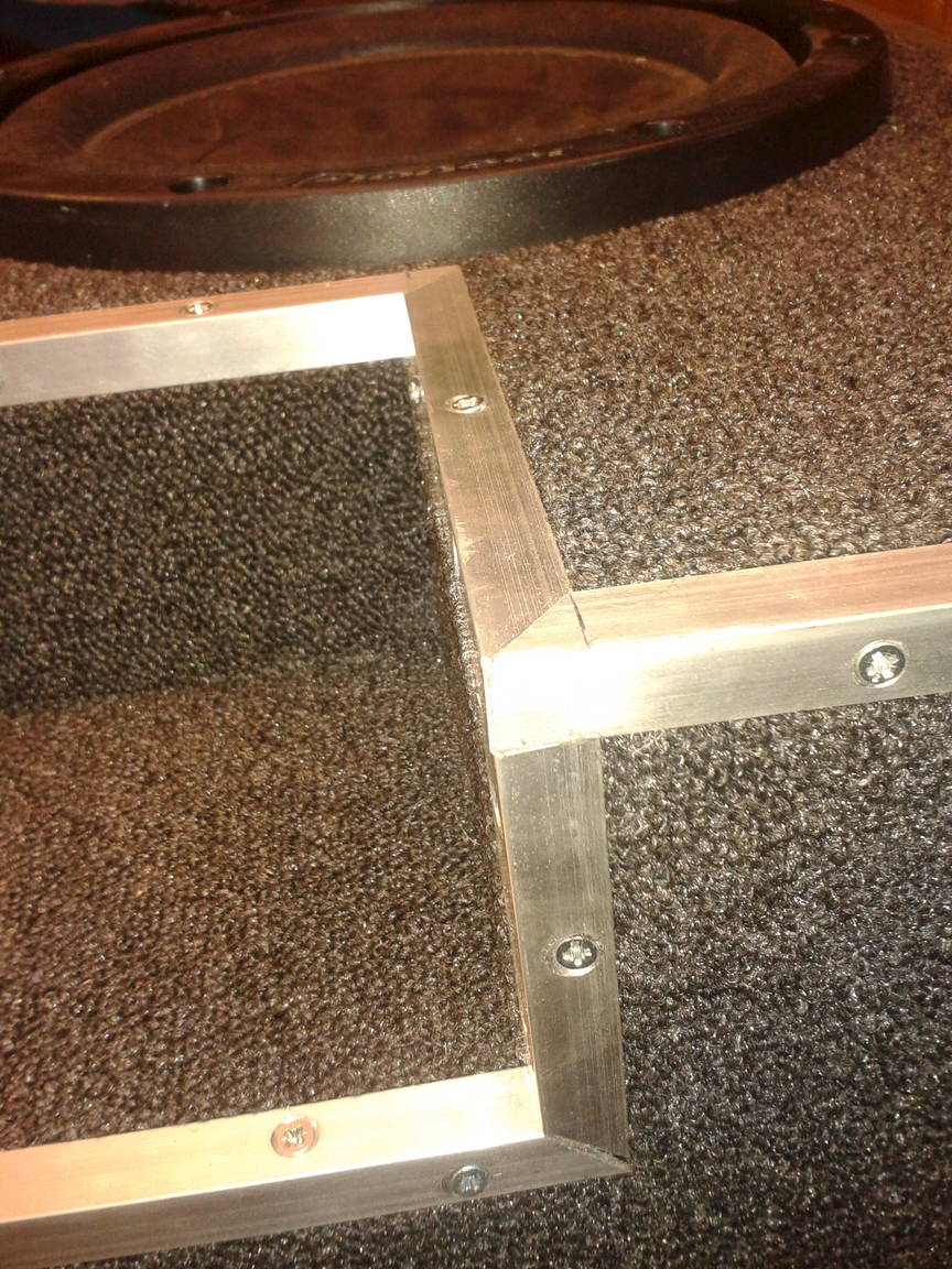

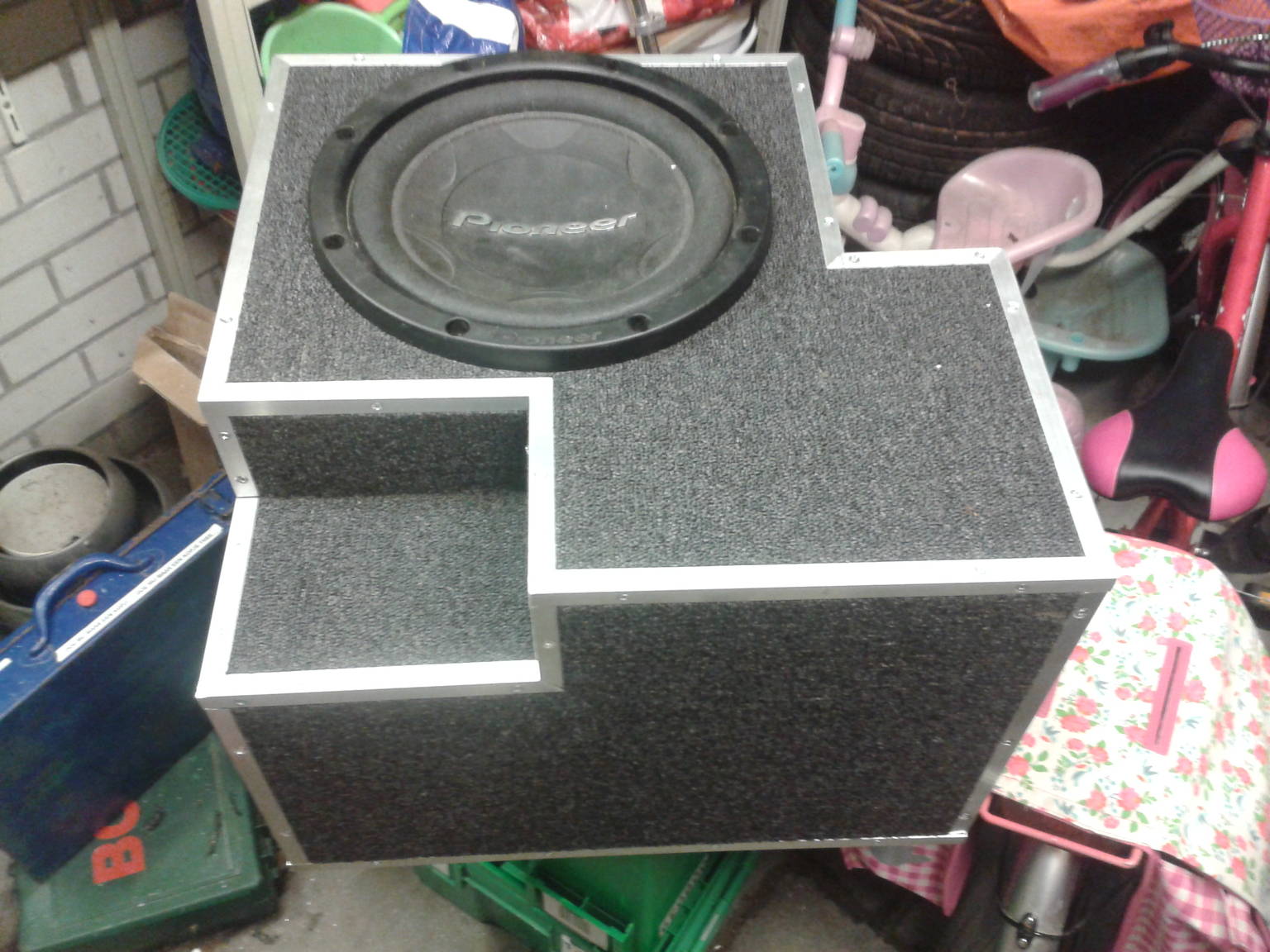

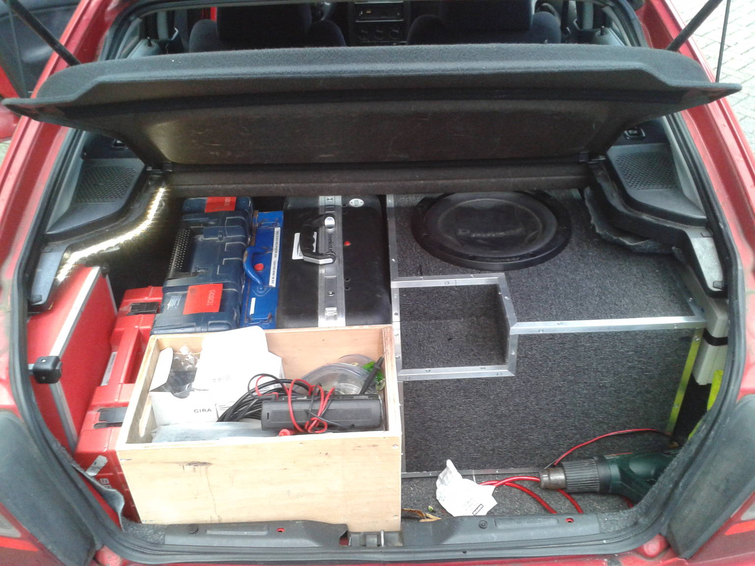

Het is alweer een paar weken geleden sinds de laatste update maar de sub is af en ligt al een week in de auto z'n ding te doen. Allereerst wat plaatjes:
Ik heb de sub Afgewerkt met aluminium strips die ik in verstek heb gezaagd en heb voorzien van gaatjes die ik uiteraard ook meteen bewerkt heb met een verzinkboor:

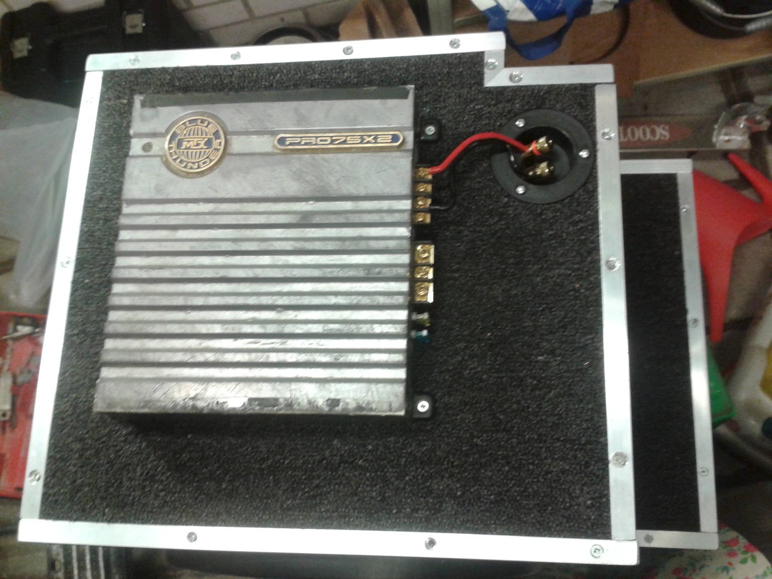

Als laatste heb ik de versterker aan de subwoofer bevestigd:

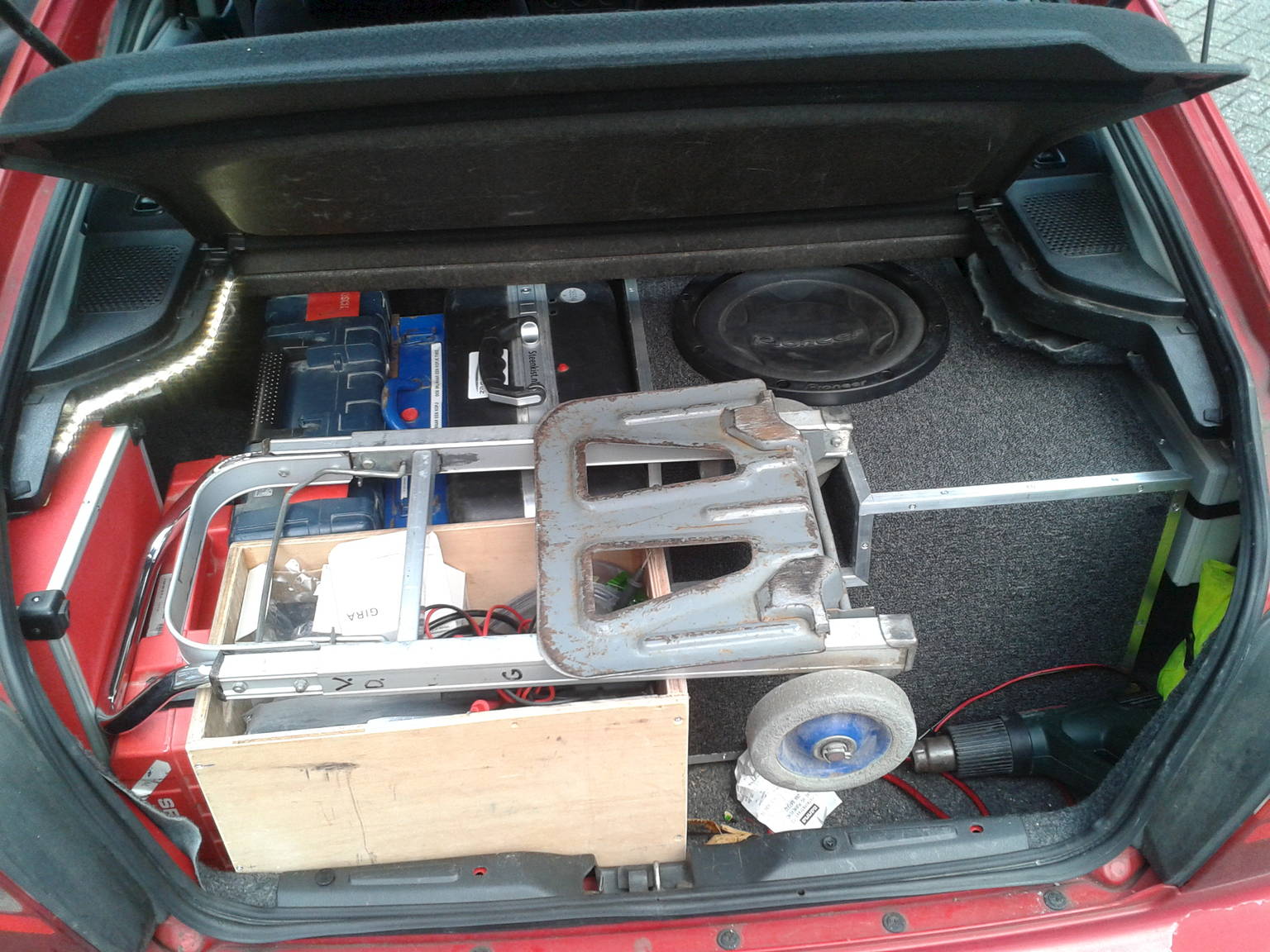

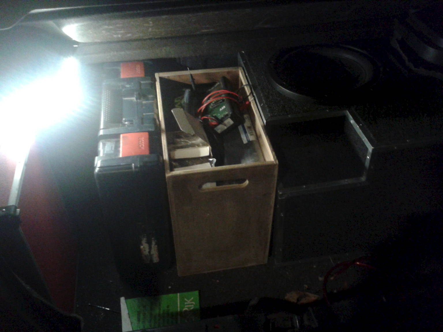

En zo ziet het plaatje in de kofferbak er nu uit:

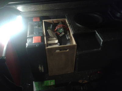

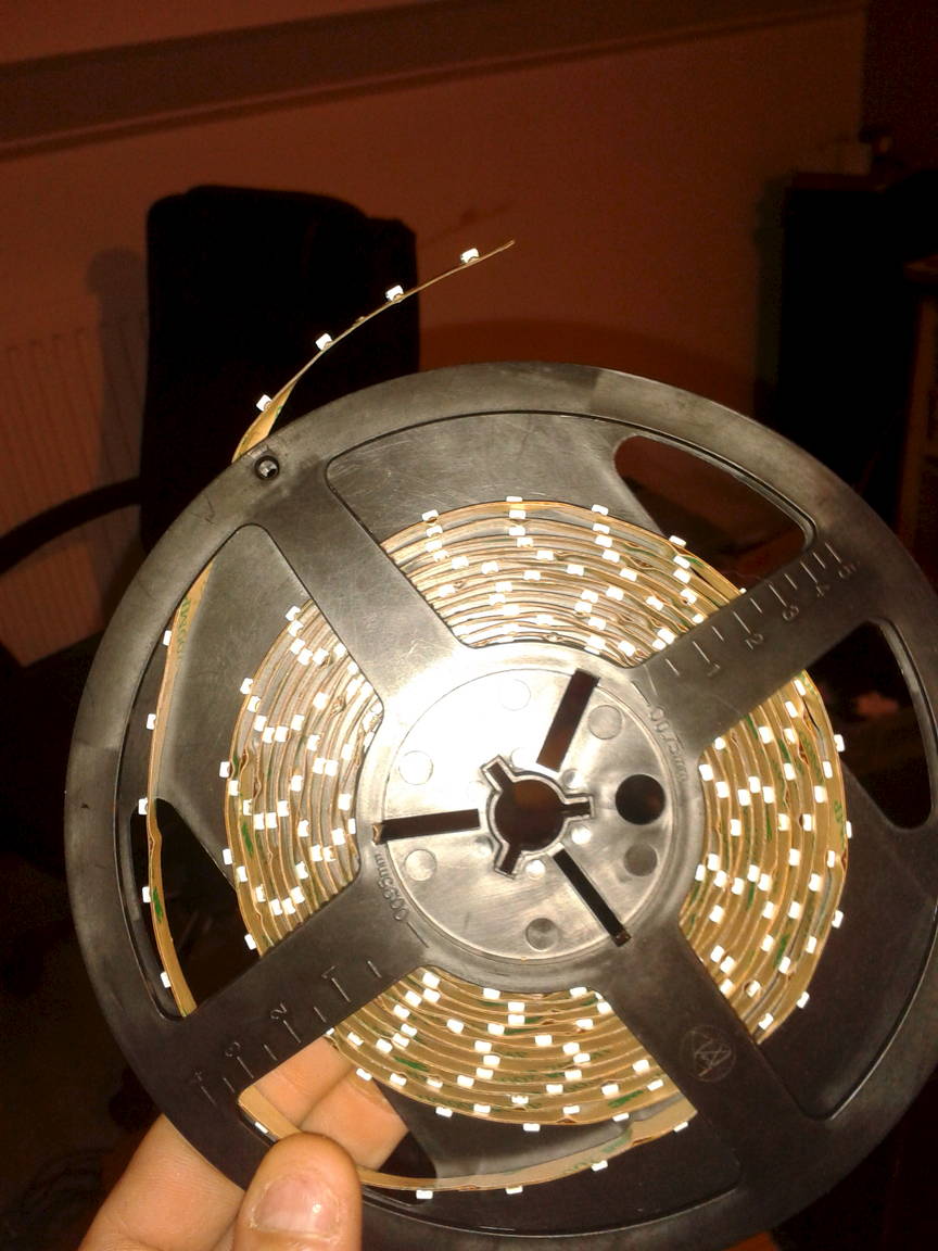

Omdat de koffer helemaal links op de foto nu voor de kofferbakverlichting zit heb ik de kofferbak ook maar voorzien van ledverlichting. Ik had nog ledstrip op rol liggen:

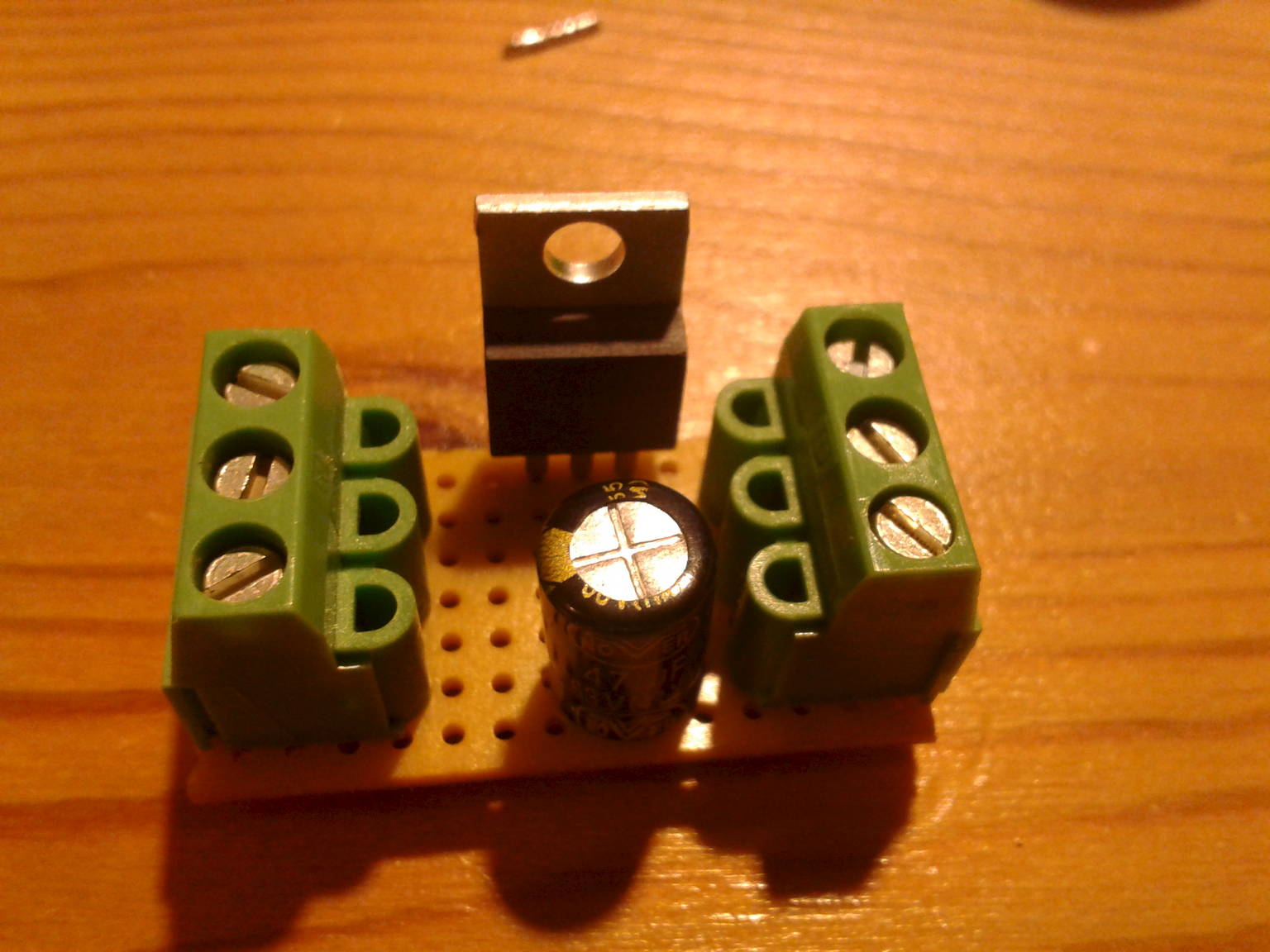

Echter deze kan absoluut niet tegen spanningen hoger dan 12Volt dus daarvoor een klein printje gemaakt met een low drop spanningsregelaar:

En dan als laatste, hoe klinkt het?
Nou, eigenlijk bijna zoals in de vorige behuizing. Deze was een flink stuk kleiner en een BR-kast. Als ik de oude kast simuleer en deze vervolgens naast de nieuwe leg dan zie ik ongeveer het zelfde gedrag. Het laag is wel wat rustiger.
Ook zit er rond de 50Hz een hele nare resonantie in de auto die ik alleen weg krijg door de sub achterlijk laag en stijl te filteren. (30Hz @ 24dB/Oct) Ik ben dus eigenlijk niet echt tevreden. De sub "Beukt" behoorlijk maar dat was dus eigenlijk niet de bedoeling. Ook de diepgang valt mij tegen.
Ik zat van de week "Ayreon - The final expiriment" te luisteren en de laagste noten worden dus duidelijk niet gehaald. (Tot zo ver de cabingain)
Wel leuk is dat ik de 400W(1000W Piek) Speaker met de 150W versterker gewoon over z'n Xmax kan sturen. Dan zie je meteen wat de vermogens getallen eigenlijk zeggen. :twisted:
Voor wat betreft de diepgang heb ik het een en ander in mijn hoofd zitten. Ik wil eigenlijk eerst gaan proberen om dit actief te gaan filteren (LT) en ook voor de resonantie rond de 50Hz ben ik dit van plan. Dit heeft echter wat voeten in de aarde omdat ik voor dat soort grappen een symmetrische voeding nodig ga hebben.

Er gaat inderdaad iets niet helemaal goed. Allereerst had ik de versterker wel gebrugd aangesloten maar ik was in de veronderstelling dat ik dan maar 1 rca ingang hoefde te gebruiken wat dus onjuist was :oops:
Nadat ik de versterker goed had aangesloten heeft de sub een uurtje behoorlijk lekker gedraait (het begon er op te lijken)
Helaas is er toen iets misgegaan (echt geen idee wat) en sindsdien klinkt het helemaal nergens meer naar. Nu had ik vorige week de kleine meid in de auto en de sub maar even op stil gezet :mrgreen: en vervolgens begon de boel vreemde dingen te vertonen (spontaan gedreun uit de kofferbak). Ik ben er achter dat de versterker zowiezo niet helemaal lekker is want de volumepotmeters kraken als de hel.
Gelukkig heeft mn broertje nog een iets zwaardere MTX die in schuur stof ligt te verzamelen dus uitwisselen is de volgende stap.
Overigens schijnt mijn versterker als ik de reviews mag geloven inderdaad een goed ding te zijn (mits nog goed werkend). De apparaten haalde toen der tijd in werkelijkheid ruimschoots meer dan het opgegeven vermogen. (Dus meer dan de 300Watt@4Ohm@0,1%THD)
Voor wat betreft het anders plaatsen van de woofer:
Ik rijdt al 14 jaar rond met een subwoofer in diverse auto's op diverse plaatsen.
Dat de bas wordt tegengehouden door de hoedenplank daar geloof ik niet zo in. In mijn eerste auto lag er een subwoofer in de rechthoekige(!) reservewiel-bak (Met het bovenplaatje er weer overheen) en dit klonk prima.
In mijn vorige auto lag een br-kast en pas als de kofferbak zo vol was dat de ruimte voor de poort in het gedrang kwam kon je een behoorlijjk verschil waarnemen.
De woofer naar achter monteren is in mijn auto geen optie. De kofferbak zit gewoon vol want waar op de foto's een verfbrander ligt daar ligt tegenwoordig een rol 3x2,5mm kabel.
Ik ga dus eerst een andere versterker monteren. Als het dan nog steeds nergens naar klinkt de woofer maar eens bekijken. En als laatse eens even de boel meten met marcoSQ
Wordt vervolgd......
