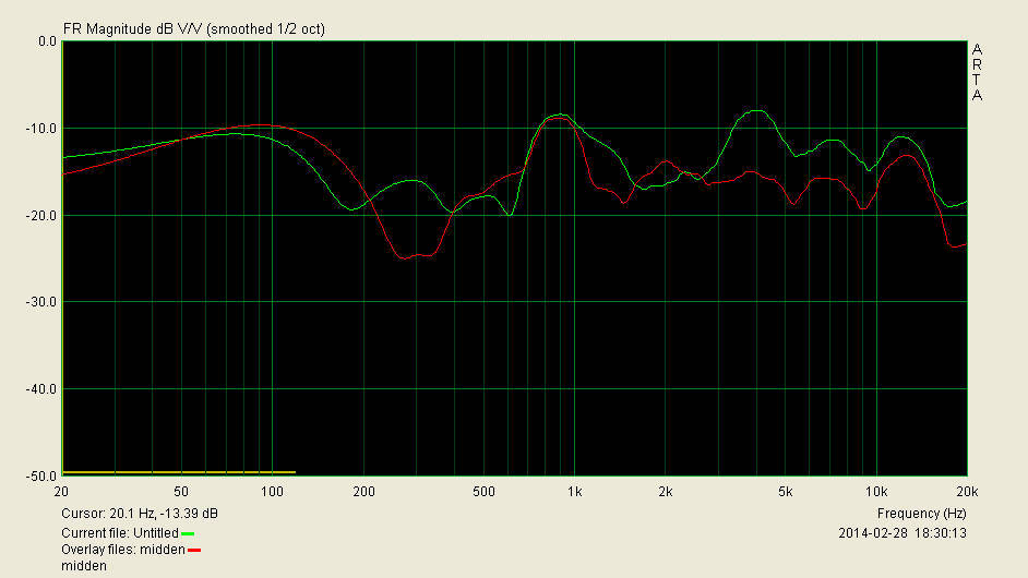

Vanavond dus bij Hans geweest en daar de metingen uit gevoerd.
Als eerste het complete plaatje met de mic op oorhoogte boven de midden console tussen de voorstoelen.
met 2 man in de auto.
De klankregeling neutraal.
Je ziet hier de rode lijn waarbij de balans en de fader in het midden stonden.
Voor, achter, links en rechts even hard dus. Bij de groene lijn was de fader naar voor gezet zo dat de achter speakers maar voor 20% mee deden.
Dit komt overeen met de instelling die ik prettig vind in een auto.
Gedacht hier achter is dat ik niet in het orkest wil zitten maar graag toeschouwer ben.

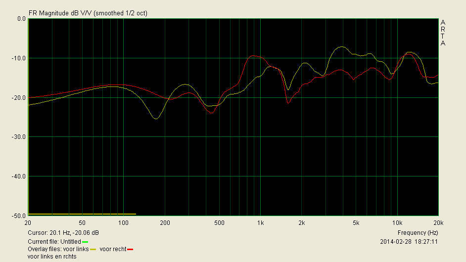

Hier onder is een meting gedaan van de speakers apart.
Eerst zijn de voor speakers aan de beurt.
Ook hier weer het grillige frequentie verloop wat tussen het laag en hoog met 10dB!!! oploopt.
daarnaast zijn de bulten en dalen wel erg groot te noemen.
Rood rechts voor en geel Links voor.

In het algemeen valt mij de dip op 400Hz op en de bult op 900Hz die vervolgens weer duikt op de 1.6KHz.
Verder ben ik erg benieuwd naar wat jullie van de metingen vinden.
Daar ik geen kaas heb gegeten van speakers bouwen zou ik niet weten hoe dit goed of op zijn minst acceptabel te krijgen.
Is dit met het filter op te lossen of moet het meer in de gebruikte speakerunits gezocht worden.
Groetjes George

Ik ben bang dat er op afstand weinig over te zeggen is; ikzelf durf het in ieder geval niet aan.
Probleem is dat je eigenlijk niet weet, wát je precies gemeten hebt. Een enorm groot deel is reflecties, ruimte-invloeden, waar je eigenlijk niks tegen kunt doen. De problemen die je ziet, daar kun je geen oorzaak van duiden met deze metingen, en dus ook geen oplossing. Sterker, het is zelfs nog lastig om de problemen zélf aan te wijzen.
Dat grillige verloop is overigens wel normaal, 10dB variatie ontkom je niet echt aan. Verschuif je microfoon een paar cm, en het plaatje is weer helemaal anders ;-).
Bij jou is het (ook) meer een oplopende trend, en dat zal zeker naar zijn. Dit is eigenlijk het enige wat ik zeker kan zeggen.
Met name aan de voorkant is er idd wel erg veel hoog, ja. Mijn eerdere vermoeden klopt waarschijnlijk niet.
Dit LIJKT meer op een soort ongefilterde midwoef of breedbander + tweeter.
Tuurlijk moet het aan te passen zijn met een filter. Er hoeft helemaal niks mis te zijn met de speakers zelf.
Dat zal alleen niet de makkelijkste weg zijn...

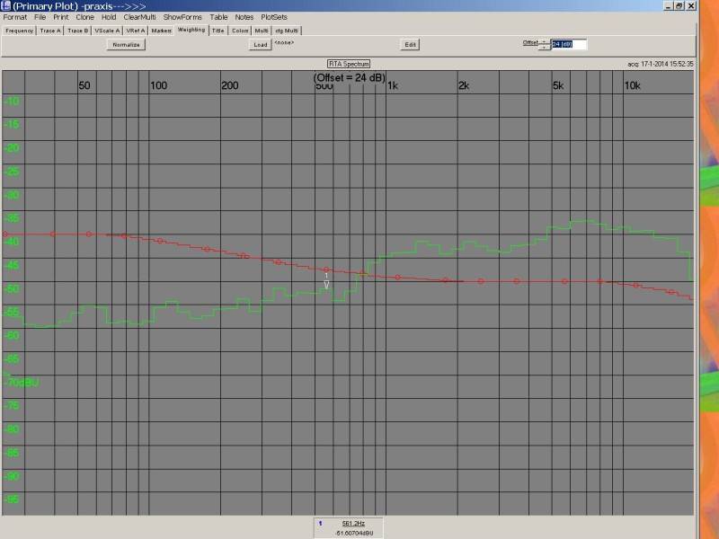

Als ik een gok moest doen : ik denk dat je probleem rond 1kHz zit, een hoge brede bult die op de alle metingen 'voor' zichtbaar is. Die kan heel erg 'au!' klinken, zeker stemmen gaan 'tetteren', en de meeste treble-regelingen doet daar ook niks. Wat hogerop zit...ik heb niet het gevoel dat dat extreem storend zou moeten zijn, hoewel idd wel wat luid.
Je zou eens een apparaat op je line-in kunnen aansluiten (ipod, laptop, mp3speler) waar een simpele EQ in zit. Trek 1kHz idioot ver naar beneden. Klinkt het nog steeds naar ?

Ik heb veel gemeten in auto's en dit ziet er niet goed uit inderdaad, en dat had je ook al gehoord. Weet niet helemaal zeker welk audiosysteem je hebt?
Het oplopen van het hoog zou je eenvoudig kunnen verhelpen door de tweeter wat meer te dempen, deze zijn meestal gefilterd met een enkel elcootje 6dB/oct rond 6 kHz.
Het mid is veel lastiger, veel auto's hebben veel problemen tussen 150 - 500Hz en afhankelijk van de inbouwplaats ook hoger. Dempen van de deuren doet ook veel, het holle en neuzelige mid knapt er meestal wel van op.
Hieronder een doelcurve (rood), maar is ook erg smaakafhanklijk:
http://imagizer.imageshack.us/v2/800x600q90/853/rywo.jpg
Dus als je verbetering wilt zal je toch wat moeten klussen...tja zba.
