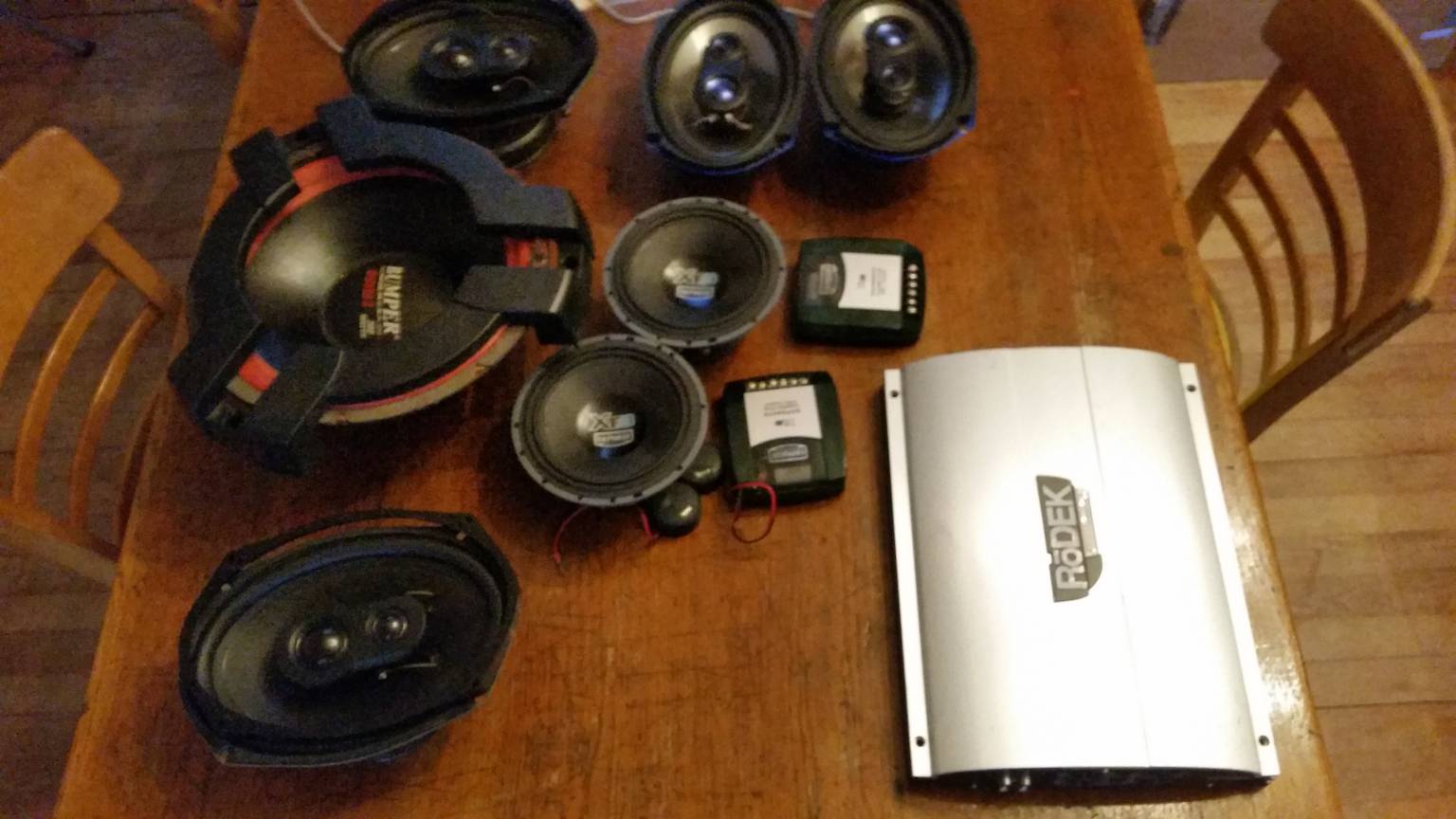

Dit zijn de speakers

je hebt ook speakers liggen voor 4 auto's, begin eens met dat composet voorin en de sub achterin, kijk eerst eens hoe dat klinkt.

Ik wil graag de 2 ronde voorin met de tweeters
2 ovale achterin en de sub achterin
(Het moet in mijn kever uit 1972 gebouwd worden :/)

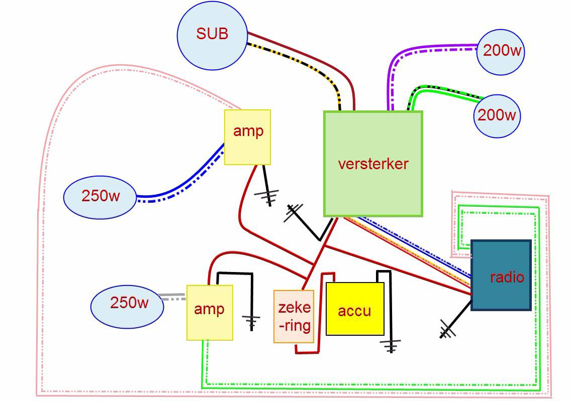

Zo zou ik het willen aansluiten
fons
Berichten: 27
Lid geworden op: di 31 mar 2015, 19:57
Re: audio installatie inbouwen
Berichtdoor fons » di 31 mar 2015, 20:31
Dit schema heb ik zelf al getekend kan iemand mij vertellen of dit goed is

Die twee blokjes met amp zijn nog losse versterkers die niet op de foto staan?

Ik had het opgezocht maar de 2 groene blokjes op de foto zijn zover ik weet ook versterkers

Ik denk dat het scheidingsfilters zijn voor de composet. Maar je radio levert zat vermogen dus de lijnen die daar lopen voor de voeding kan je wegstrepen.
Volgens mij ben je er dan al.
Mark

Je bedoeld de kabels van accu naar die scheidingsfikters
Heb je misschien ook advies welke kabels ik het best kan gebruiken om dit allemaal aan te sluiten

Yep, en die andere draden zijn dan vanuit de versterker in de radio zelf.
Ik heb zelf zo'n standaard setje gekocht met voedings kabels en zekering e.d. Voor de luidsprekers gewoon een rol standaard luidspreker draad van voldoende lengte.

Dus de versterker zelf hoeft ook niet rechtstreeks op de accu aangesloten te worden dat gaat via de radio?

De versterker moet wel zijn eigen voeding hebben, enkel die kleine kastjes zijn onderdeel van de compo set en moeten dus tussen de speakeruitgang van de radio en speakerunits zelf.
De kabels zijn overal wel te vinden, zelfs de kijkshop heeft van die complete sets. Alle waar naar zijn geld uiteraard.
De accu zit achterin?

Maar je moet een eigen behuizing maken voor die sub, anders blaast ie je ovalen nog uit de plank....
