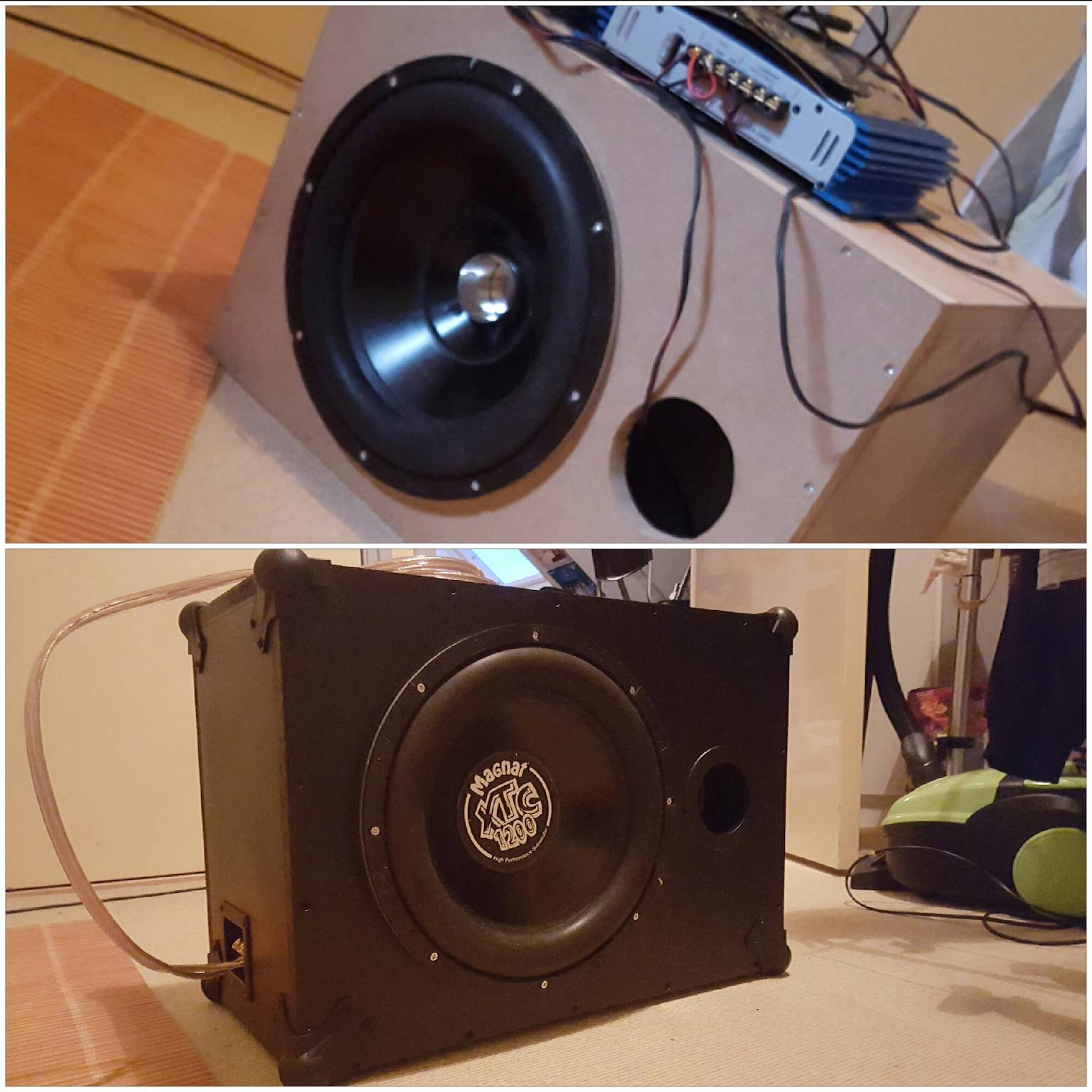

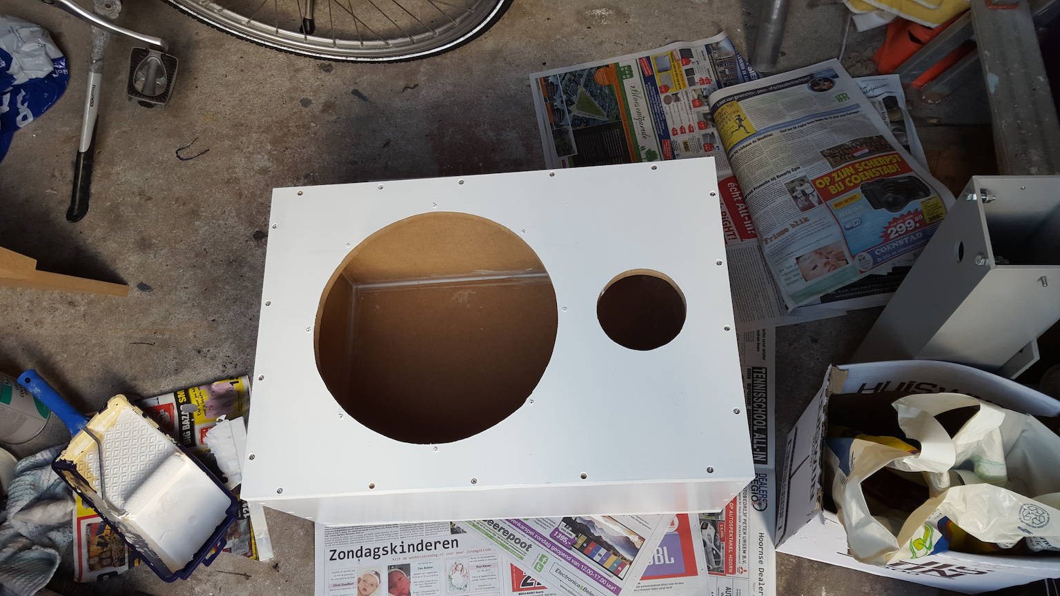

Ik heb pas een subwoofer kist gemaakt voor in de auto. Omdat ik voor mijn subwoofer de beste soort kist wou maken had ik een tekening opgevraagd bij de fabrikant. Nu heb ik de kist volgens tekening gemaakt met een lucht poort van 10cm. Enkel zit ik nu met het probleem dat ik dus nergens een basreflexpijp kan vinden die hier goed in zou moeten passen. Vandaar dat ik na lang zoeken op dit forum ben beland.
Nu is mijn vraag of jullie weten of er überhaupt wel basreflexpijpen zijn van 100mm? En wat doet zo'n pijp nou eigenlijk? want ik merk dat de sub sommige bassen niet goed pakt nu.

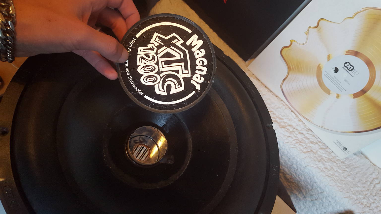

(Btw) ook heeft een (stofkapje) van de sub het begeven deze liet helaas los, zou dat ook verscheel maken?

die stofkap wel weer vastmaken, kan met papierlijm

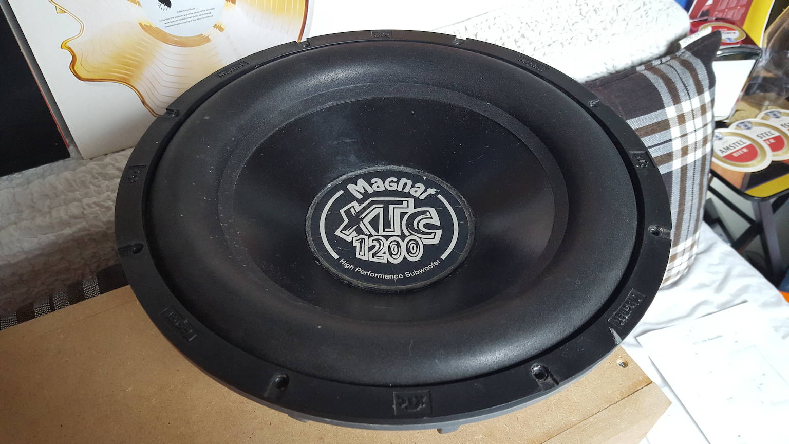

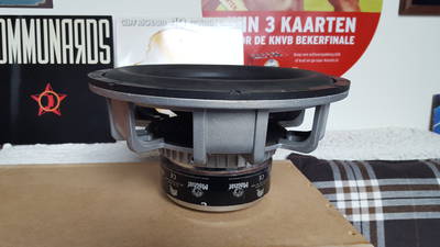

Dit is de sub een magnat 1200 xtc.

Dit is de kist, nu in de grondverf hierna schilder ik hem zwart.
Zal er ook even een foto op zetten wanneer hij helemaal klaar is!

Hij is af! Het is een pijp van de gamma geworden :p
Iedereen bedankt voor het reageren!!

Ziet er een stuk netter uit dan de meesten die ik zie in de car audio met die hoekjes er op zo.
Alleen jammer dat de schroefgaatjes niet dichtgeplamuurd zijn :-#

Dankjewel!! Niet bij stil gestaan dat ik die schroeven weg had kunnen werken haha, had wel mooier geweest.

Wat voor pijp is dat eigenlijk :?: Is het de pijp die te zien is op de foto, ik zie namelijk een flens dus ik gok dat het niet een stuk afvoerbuis is.
Ja, is een afvoer pijp,heb er ook een koppel stuk opgezet zodat het wat langer werd.
