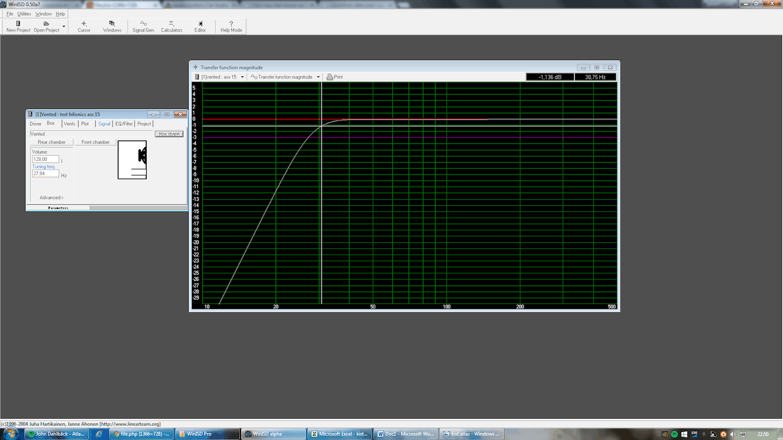

ik heb al wat geprobeerd met WinISD maar ik kom er helemaal niet uit,
wie kan mij verder helpen hiermee?

Met 124 liter basreflex een -3dB punt op 28 Hz

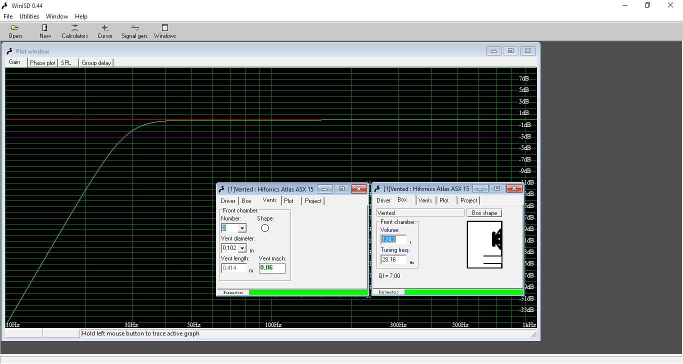

ja zo dat snap ik, maar ik wil het wel met een slotpoort,
ik weet alleen nog niet hoe ik de poort moet berekenen,

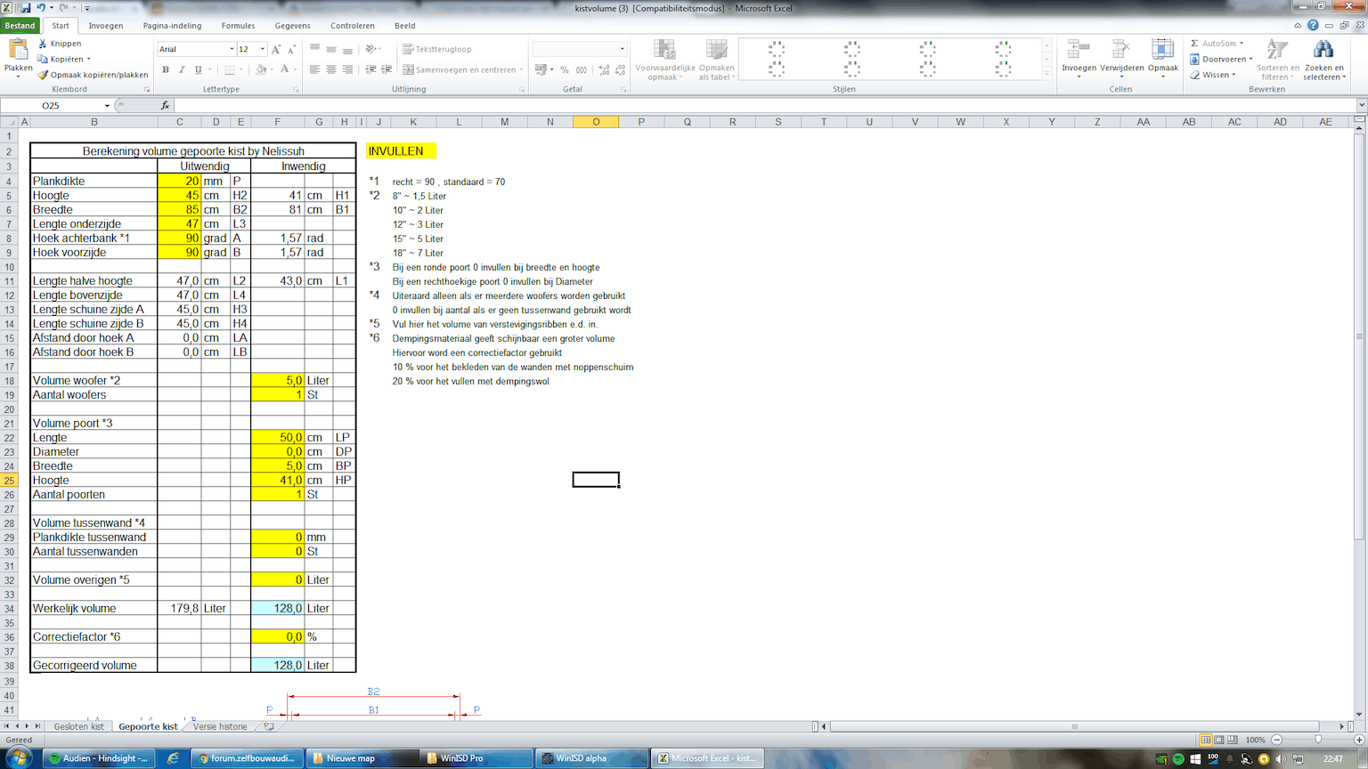

waarom een slotpoort? omdat dat een mooie stevige constructie word lijkt mij en best makkelijk te bouwen,
150 liter word me iets te veel haha maar inderdaad wel mooi diep,
ik denk dat ik weet hoe ik de kist moet maken, zie foto's
klopt dit zo of heb ik het fout?

oh ik dacht dat de poort maten er automatisch bij stonden in WinISD?
en waarom is een slotpoort dan zo moeilijk?

ramontijger13@ schreef:oh ik dacht dat de poort maten er automatisch bij stonden in WinISD?
Winsid is maar een simulatie, ik heb begrepen dat het uiteindelijk toch nog op het tunen (afstemmen) van de poort aan komt.
Maar als je wat latten hebt die in de slot passen, kan je die slot ook vernauwen, tune je 'm wat omlaag.
Een pijp kan je alleen omhoog tunen, door er een stuk af te zagen.

Bij een slotpoort kan je de uiteinden wat met een uitlopende hoek maken, scheelt weer wat stromingsgeluiden. Afstemming klopt toch best heel redelijk vanuit winISD, beter iets te laag dan te hoog afstemmen (te korte poort).
Wat betreft de waardes van de Excelsheet: materiaaldikte 20mm ? Is meestal 18mm of 22mm en breng ook voldoende bracings aan, dat maakt de kist veel steviger.

WinISD houdt er uit zichzelf geen rekening mee dat het uiteinde van de poort misschien in de buurt van een kastwand komt. Door die kastwand wordt de poort effectief wat langer en de afstemming lager. Meestal zal je de poort dus nog iets in moeten korten.
