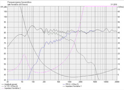

Voor optie 2 heb ik bedacht dat een Visaton FRS8-4 in het dashboard ondersteund met een nog nader te bepalen woofer (W170-8, SDS 164, ....) in de deur. In het dashboard heb ik ruimte voor een 4" speaker en in de deur kan ik een 6.5" speaker kwijt. Qua aansturing kan ik eventueel de 4 kanalen gebruiken aangezien ik niet van plan ben andere speakers aan te sluiten. Ik heb een opzetje gemaakt in Boxsim:
Is het zinnig om deze weg te bewandelen? Of zijn kant en klaar setjes wel net zo goed? Qua budget dacht ik aan er aan om rond de 100 euro te gaan zitten, maar dit kan eventueel wat opgekrikt worden.

Voor het midhoog overweeg ik een gesloten behuizing te maken i.p.v. de lekke opstelling in de auto. Dit zal zich dan wel gedragen als een luidspreker kast betreffende de afrol. Baffle step en vroege reflecties lijken me inderdaad lastig te simmen. De simulatie is dan ook bedoeld om een idee te geven van de crossover (optelling en frequentie) en het verloop grofweg.

Het kastje waar ik het over had, had ik in gedachten voor het midhoog in het dashboard, zodat de uitslag verminderd zou worden. Dit zou niet meer zijn dan een afgesloten PVC pijp welke aan de adapterring bevestigd zou worden. Als dit beperkt voordeel biedt dan laat ik dit achterwege.
Wat vinden jullie van het idee om een 2e orde filter te plaatsen op 400Hz? En is dit een beetje haalbaar gezien de gewenste spoelwaarden (zie eerste post)?
