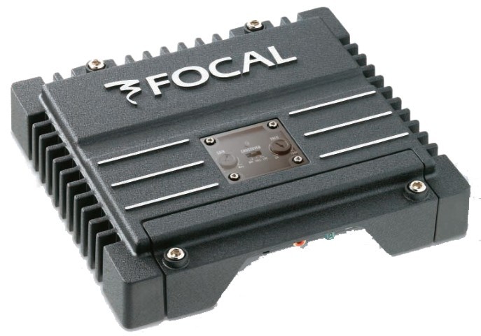

Zo, een nieuw in doos focal versterker gekocht voor €50,-
2 x 75W RMS power into 4 Ohms and 2 x 100W RMS into 2 Ohms, 1x 200W RMS into 4 ohms, alles bij 14,4 volt, die 14,4 volt schijnt tegenwoordig maatstaaf te zijn zie ik bij alle car audio versterkers.
Helaas doen de echt betere merken ook hieraan mee, vroeger was het bij 12 volt de vermogens meting bij de betere merken.
Maarja van 12 naar 14,4 is 20% meer dus ook vaak 20% meer vermogen op papier, en dat staat zo mooi al die watts op papier.
Ik wil er een subwoofer mee aansturen, voor achter komt leuk mee ben benieuwd wat extra laag voor plus is.
Ik wil het bij focal houden ook al is er voor minder geld ook heel wat moois te koop.
Mijn keuze valt op de focal p25f.
Na wat simulaties kom ik op bassreflex +- 55 liter met een -3 db +- 25 hz, wat kleiner kan met gemak 30 a 35 liter, geeft +1 db in het laag met een f3 van 30hz.
Dat is zeer goed te doen.
Gesloten 20 liter Qtc 0,7 , GHP kan nog kleiner +- 10 liter qtc 0,9 maar dan komt er na mijn idee te veel druk op de membraam te staan tijdens het spelen.
Ik denk om voor gesloten 35 liter te gaan Qtc 0,65, als dat goed klinkt laat ik het zo en anders kan ik altijd dezelfde kist gebruiken voor een bassreflex behuizing.
Nog eens goed erover nadenken en dan bestellen die woofer.

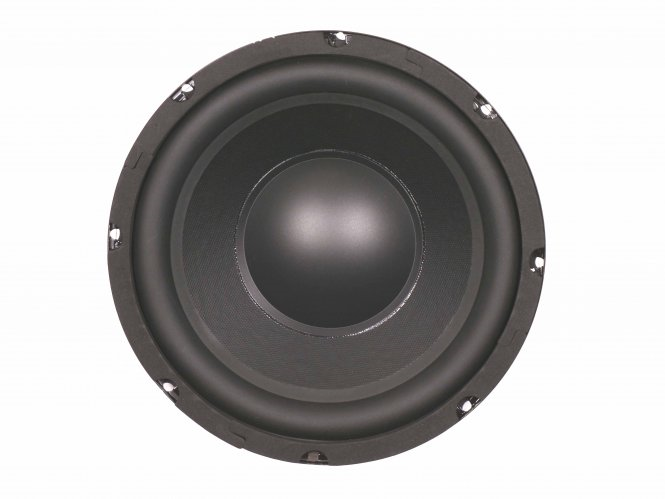

2x Omnes Audio SW 6.01, €50,- aan units kost €50,-.
http://www.oaudio.de/Lautsprecher-Chass ... -6-01.html
Een enkele Omnes Audio W8-670Z kost €30,- :lol:
http://www.oaudio.de/Lautsprecher-Chass ... -670Z.html

Een enkele Omnes Audio W8-670Z kost €30,- :lol: en besteld.
Ik heb diverse mogelijkheden gesimuleerd, allemaal vrij netjes zonder dat de poort echt te lang word, deze driver doet niet moeilijk met een paar liter meer of minder, poort iets langer of korter.
Mms 45 gramm, Vas 26 liter 0,4 Qts zijn niet extreem voor een subwoofer, dat geeft mij mooi speelruimte.
De versterker levert 200w RMS, ik heb de unit gesimuleerd met 100watt alles blijft binnen x-max.
Een overschot aan vermogen is mooi dan zal de versterker niet snel gaan clippen.
Ik kan de kast bouwen zo als ik het wil en het beste past in de auto, inhoud berekenen en poort afstemmen.
Ben echt benieuwd naar de unit en het resultaat wat je voor €30,- krijgt.

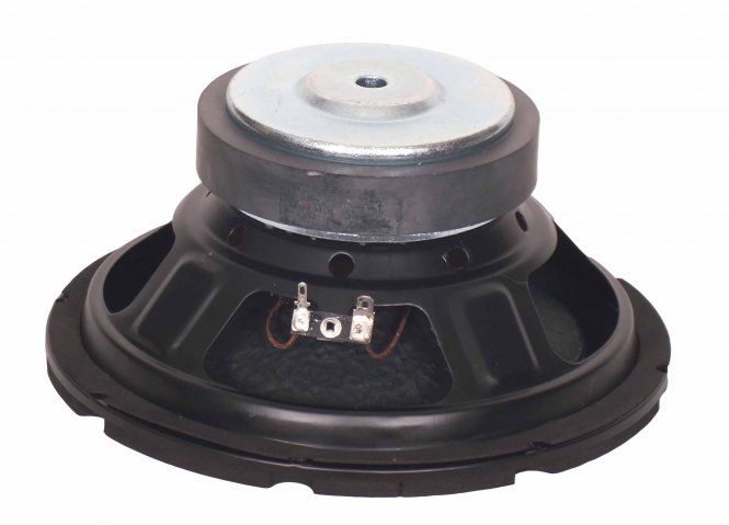

20cm woofertje is binnen.
Niet onaardig voor €30,-
Staat geen merk op wel nummer bqg03-200s02
Dat brengt mij op deze website http://www.tekzone-audio.com/products/products.htm
Ik zie daar volgens mij ook de visaton B80 voorbij komen, dat verbaast me de rest van bekende units niet.
Morgen middag maar eens de boel opmeten wat in de kofferbak mogelijk is om zo weinig mogelijk ruimte in te nemen.

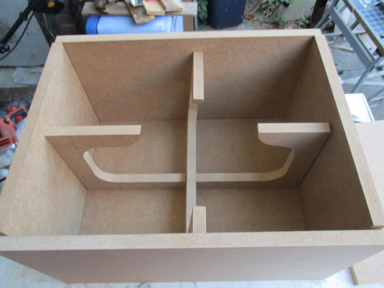

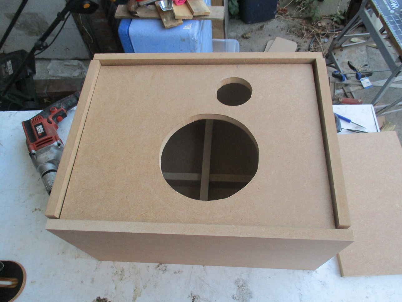

De maten opgemeten en de kist word 39,5 hoog, 50cm lang, dan kan ik met de diepte spelen 24 tot 28 cm, dat is 33 tot 38,5 liter inhoud.
Dan moet daar vanaf de driver wat bracing en een poort.
Afhankelijk van dat word het netto 30 / 35 liter.

Mdf laten zagen, morgen wat in elkaar zetten.
FOCAL
bas focal m180
Berichten: 4215
Locatie: nijmegen
Re: Focal in Car
Berichtdoor bas focal m180 » za 24 sep 2016, 18:52
Hout is gezaagd, nu in de lijm zetten.

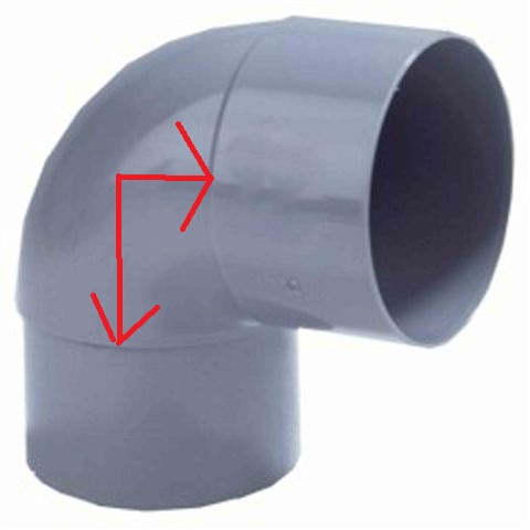

Berichtdoor bas focal m180 » za 24 sep 2016, 19:40
Even een vraag want ik twijfel.
Een buis die een knik heeft van 90 graden, hoe bereken ik de lengte van die buis.
Ik meen van het midden naar buiten, dat 2x , de vraag tel je dat bij elkaar op of deel je dat juist door 2 ?

Berichtdoor michelp » za 24 sep 2016, 20:15
Omtrek = pi x diameter.
De diameter die je moet hebben is (buitendiameter + binnendiameter) / 2
Dat dus vermenigvuldigen met pi.
Dat weer delen door 4 omdat het een kwart cirkel is. En daar is je lengte van de bocht

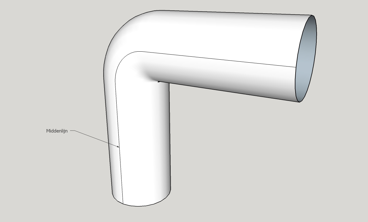

vloume bepalen (bv vullen met rijst en dat dan in een maatcilinder doen) en dat volume (in cm³) delen door de oppervlakte van de doorsnede (in cm², dus diameter²*pi/4) en dan heb je de effectieve lengte
SARK
Berichten: 6361
Re: Focal in Car
Berichtdoor SARK » zo 25 sep 2016, 15:57
Iets minder technisch verantwoord maar wel lekker snel .... de middellijn gebruiken voor de lengte.

Zo'n bocht heeft een scherpe knik bij de 'binnenbocht'. Dat gaat ruisen voordat je aan de 10 m/s komt. Je zou een bocht ook zelf kunnen maken door plakjes buis schuin af te zagen en aan elkaar te lijmen: http://www.yourmissus.com/subwoofer/ (iets boven halverwege de pagina).
bas focal m180
Berichten: 4215
Locatie: nijmegen
Re: Focal in Car
Berichtdoor bas focal m180 » ma 26 sep 2016, 14:53
Ja je hebt gelijk de hoek is wel erg haaks.
Er zijn echt mooie bochten te koop, maar om de prijs te drukken en ik heb nog genoeg lengte buis over ga ik zelf een bocht maken.
Met een grote handzaag is het goed te doen om dat dikke pvc te zagen.

Berichtdoor bas focal m180 » ma 26 sep 2016, 15:03
SARK schreef:Iets minder technisch verantwoord maar wel lekker snel .... de middellijn gebruiken voor de lengte.
Dat was wat waarover ik twijfelde.
