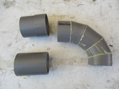

Bassreflex pijp met bocht.
Mof die ik eroverheen kan schuiven en twee stuken pijp om mee te experimenteren, een beetje boter erop en het glijd gemakkelijk.

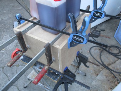

Berichtdoor bas focal m180 » di 27 sep 2016, 18:01
Alles vastgezet met lijmtangen en wat gewicht.
Mooi weer dus kan buiten drogen.

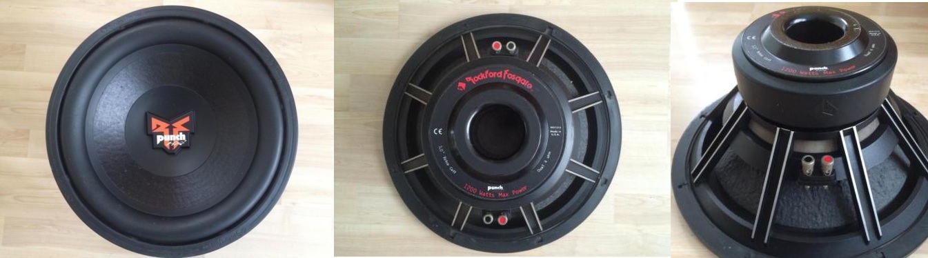

Kom ik op marktplaats nog een woofer tegen die ik in de auto heb gehad.
Dat ding is bijna 20 jaar oud en nog in goede staat.
http://www.marktplaats.nl/a/audio-tv-en ... e=lr&pos=2

bas focal m180 schreef:Bassreflex pijp met bocht.
Je had ook gewoon twee 45 graden bochten kunnen pakken. :rofl: :rofl: :rofl: :rofl: :rofl: :rofl:
Ach zo ging het ook.

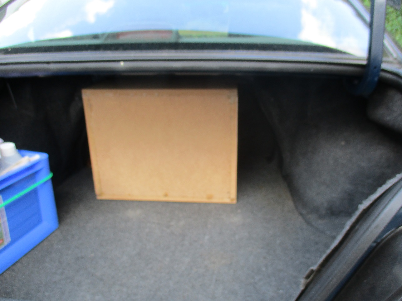

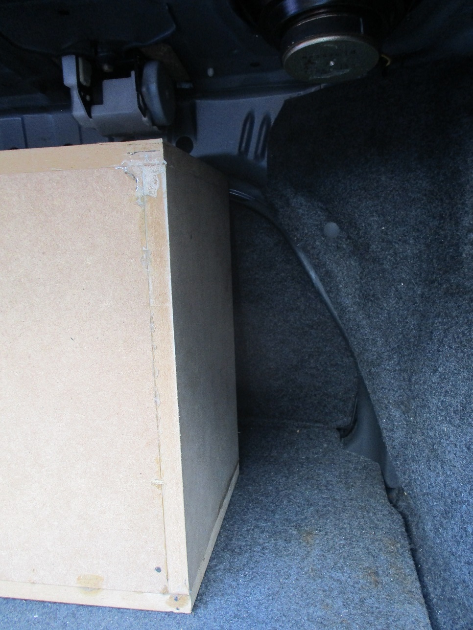

Re: Focal in Car
Berichtdoor bas focal m180 » vr 30 sep 2016, 16:24

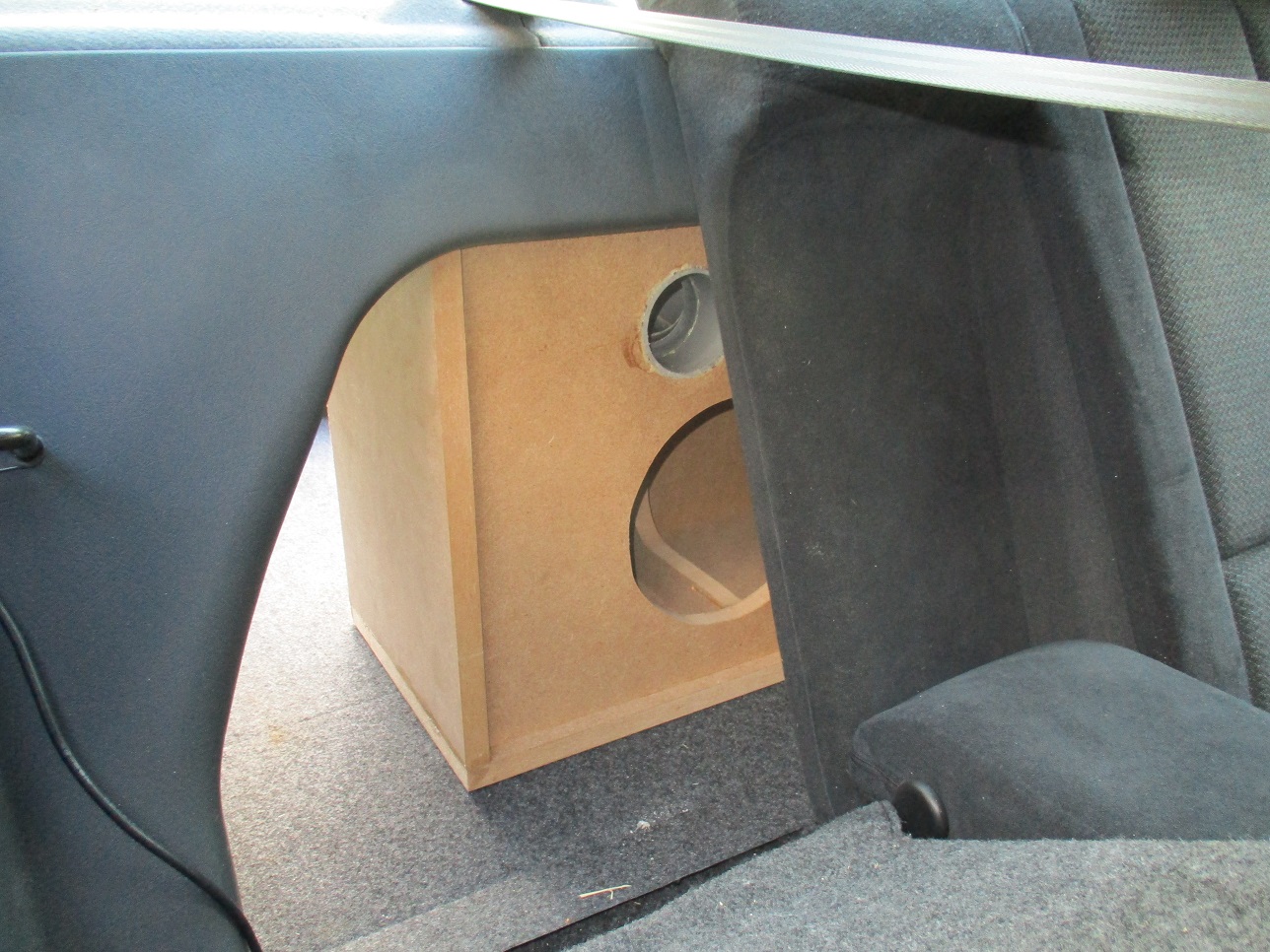

Het past net op de mm zoals ik had berekend (gehoopt)
het kistje zit bijna op mm'tje na klem nu kan ie makkelijk erin eruit en schuift niet naar de zijkanten of naar voren, een spin voor de fiets eromheen dan schuift het kistje ook niet naar achteren en is het kistje makkelijk te verwijderen in geval dat ik veel spullen moet halen.
Voorkant komt mooi uit op de neerbaare klapdeel van de bank en ''straald'' tegen de spleet en armsteun waar de bank het dunste is helaas geen ski luik .

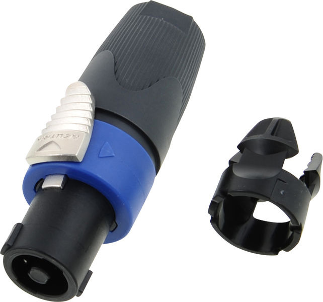

Neutrik Speakon stekker gemonteerd op het kastje, morgen de versterker verder aansluiten ik dacht namelijk dat ik nog wel een zekering houder had maar schijnbaar niet meer, dus er maar een gehaald.
Word nu te donker morgen weer een dag.

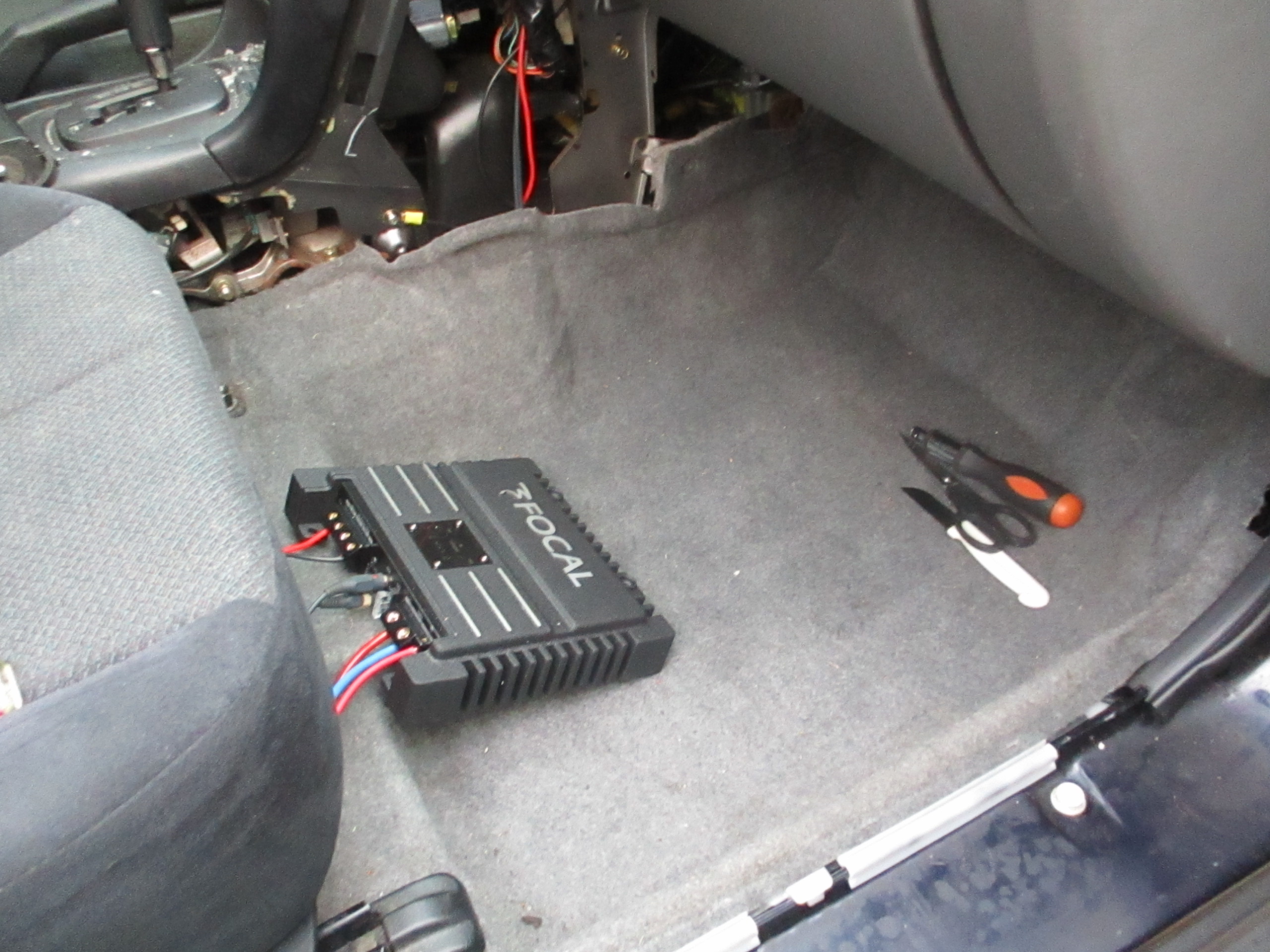

Alles bedrading netjes weggewerkt doet de versterker het niet. :evil:
Alles nagelopen met een multimeter, overal zit stroom op.
Eens kijken of ie in protect schiet, massa kabel op de plus versterker en ja rood lampje gaat branden.
Weer aangesloten heel even rood lampje, nogmaals gekeken of ie in protect schiet en ja.
Weer alles netjes aangesloten en nu doet ie het.
Telkens met het contact omdraaien gaat ie netjes aan.
Ben benieuwd of ie het blijft doen, ding is nieuw tweedehands gekocht, lag al heel wat jaren op de plank.

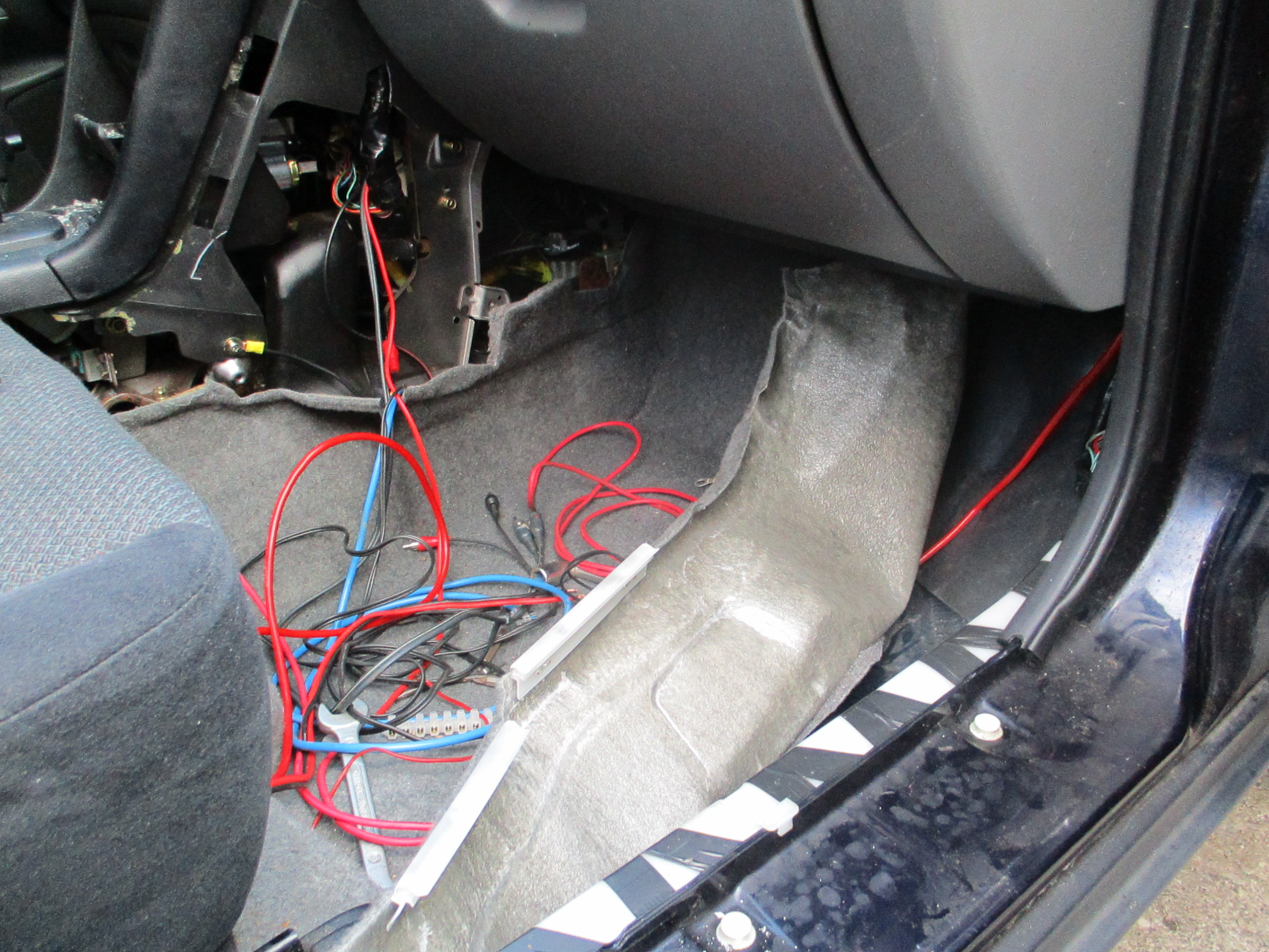

Vandaag zonder problemen doet de versterker het.
Kabels weggewerkt alleen nog de panelen bevestigen.

Berichtdoor bas focal m180 » ma 10 okt 2016, 16:17
Potverdorie.
Zaterdag geen problemen met de versterker vandaag gaat ie niet aan.
Even sluiting gemaakt en dan doet ie het weer.
Ga denk ik maar naar iets anders uitkijken dit is geen doen.

Berichtdoor bas focal m180 » ma 10 okt 2016, 20:27
Glaszekering is nieuw.
Ik heb eerst alles gecontroleerd door te meten, plus en min, en remote alles netjes ietsje minder volts dan de accu, dus verliezen zijn minimaal.
Versterker losgeschroefd en na de zekering gemeten, ook de metalen die naar de trafo lopen.
Zet ik de min op de plus van de versterker leeft even het protect lampje op.
Nu komt het rare maak ik sluiting door kort plus en min omgedraaid op de versterker dan vonkt het flink, sluit ik de versterker dan aan dan doet ie het.
Ook als ik de versterker uit zet, een tijdje later doet ie het nog hoe vaak ik m ook uit zet hij gaat netjes aan, maar een dag later geeft problemen.
Dit heb ik nu al 3x zo gedaan.
Erg jammer de versterker was ongebruikt en nieuw, tweedehands gekocht.

toetertje schreef:
De plus en min omdraaien op de versterker, dat moet je eigenlijk nooit meer doen.
Veel versterkers overlijden daar acuut aan.
Rare gewoonte.... Meeste elektronica kan daar echt niet tegen. :shock:
Al naar je massaverbindingen gekeken?
Daar zat ik ook aan te denken als mogelijkheid, die aansluiting zit op een bout moertje op de middenconsole, mocht het probleem zich weer voordoen zal ik eerst de zekering overbruggen en een ander massa punt proberen om uit te sluiten dat het de bedrading is.
Nu heeft het even geen zin hij doet het.
Dan moet ik wel zeggen dat je voor die €30,- wat het woofertje kost je er wel iets voor terug krijgt, tis geen rotzooi.
Speelt lekker mee een echte aanvulling, gaat laag geen een noot's boom bass, klinkt niet als een conrad €30,- euro woofer.
FOCAL
bas focal m180
Berichten: 4210
Locatie: nijmegen
Re: Focal in Car
Berichtdoor bas focal m180 » di 18 okt 2016, 18:09
De hele week doet de versterker het probleemloos, ik rijd straks weg en de versterker functioneert naar behoren, de terug weg wil ie niet aan. :think: :boos:
Meten, 12,44 volt op plus en min van de versterker, remote meet 12,36 volt.
Kabels tegen elkaar gehouden de 30 amp zekering brand netjes abrupt door, we hebben voldoende volts en ampere's ik sluit uit dat iets niet goed is aangesloten.
Ik ben met deze versterker klaar, eens kijken of ik iets anders op MP tegen kom.
