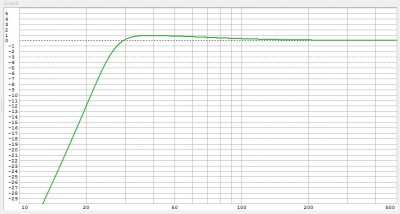

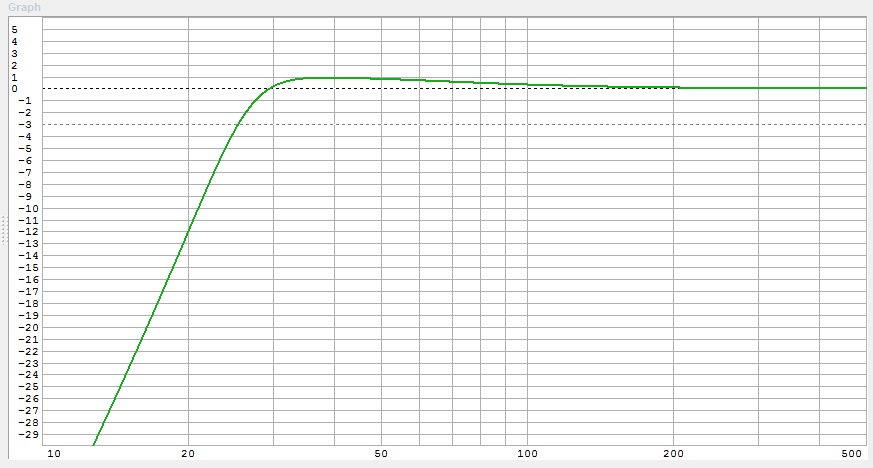

Ik weet niet of de keuze fout is maar je beweegredenen om meer dan € 300,- uit te geven aan een unit om er vervolgens achter te komen dat je geen idee hebt wat je er mee moet doen is opmerkelijk :-&
Maar goed ... ik denk dat je ook niet zit te wachten op "ouwe lullen praat" dus bij deze een voorstel voor de behuizing:
Kofferruimte 190 liter
Kast 120 liter
Afstemfrequentie 30 Hz
Poortdiameter 10 cm
Poortlengte 15 cm
De afmeting van een kratje bier is 40 cm x 30 cm x 25 cm (30 liter) dus dat past er ook nog naast :mrgreen:

Hieronder een lijstje zodat je een beetje een idee hebt wat de (theoretische!) poortlengte doet met de afstemfrequentie:
Code: Selecteer alles
Poortlengte  Afstemfrequentie
15   cm      30 Hz
13,5 cm      31 Hz
12,3 cm      32 Hz
11,1 cm      33 Hz
10   cm      34 Hz
 9   cm      35 Hz
Je kunt de lijst ook gebruiken om de poort gehoormatig op lengte te brengen. Wat je ook kunt doen is een testbehuizing maken van afvalhout en meteen vijf poorten op bovenstaande lengtes plaatsen .... even een dike prop in de overige poorten ( of een plaatje er op schroeven) en luisteren maar. Vergeet niet de draadloze schroefmachine mee te nemen in de auto om rsi te voorkomen bij het los- en vastschroeven van de afdekplaatjes :wink:
Als reflexpoort kun je heel goed een kartonnen koker gebruiken (posterverpakking/tapijtrol), ga niet meteen een design poort aanschaffen voor €100,- =;
