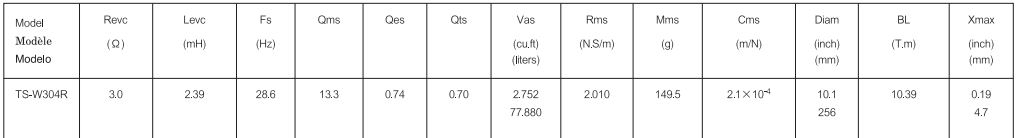

ik heb ff de parameters van die woofer gezocht:
en zie dat die een vrij hoge "Qt" heeft, wat in de praktijk betekent: stop m in een zo groot mogelijke kist :mrgreen:

Goh, er staan zowaar kastvoorstellen in de gebruiksaanwijzing! Maar dan hadden ze gelijk even freq respons bij kunnen zetten.
Maar je kunt hier alleen wat zinnigs over zeggen als je de parameters in een simulatieprogramma gooit en die kastvoorstellen narekent, zouden heel goed boombox afstemmingen kunnen zijn.
En dan vooral eens naar de excursie kijken, want een Xmax van 4,7mm bij een 10" die belastbaar is met 1300 watt komt mij nogal vreemd voor...... :shock:
