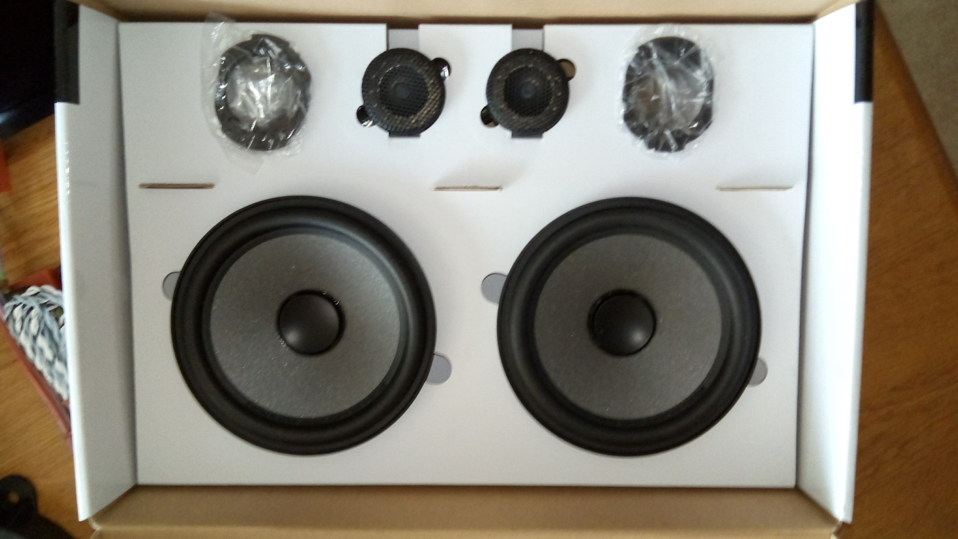

Ik heb dus gekozen voor de IFR 130-4
Keurig verpakt met alle mogelijke aansluitsnoeren geleverd die je mogelijk nodig kunt hebben.

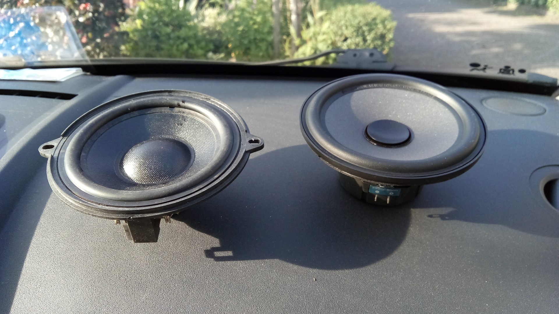

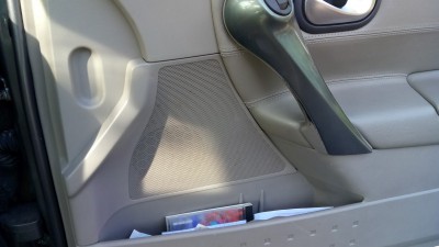

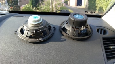

Eerst de bas speaker verwijderd en beide speakers even naast elkaar gelegd.
Op de focal zit nu nog een rubber dop om de magneet maar die moet er af om in de deur te passen.

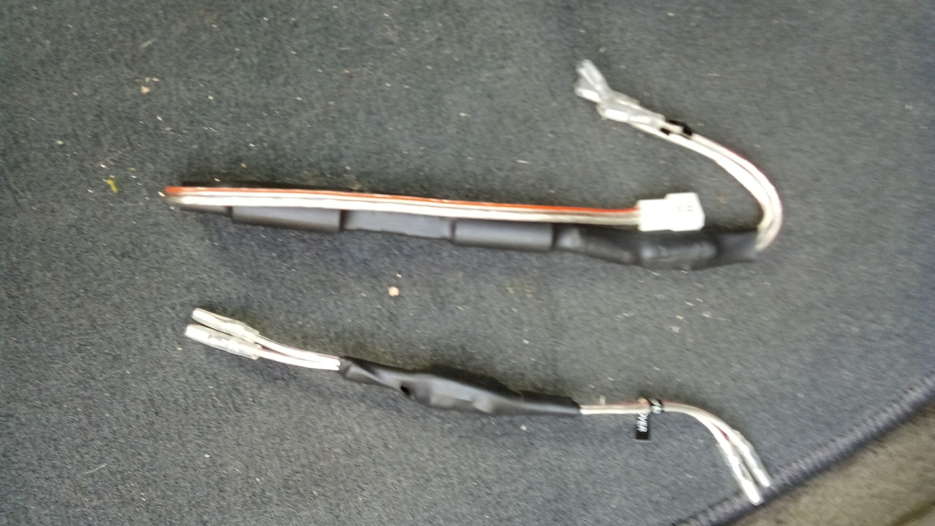

Er zijn inline filters mee geleverd en met de verloop stukjes klik je die zo op de bestaande bekabeling.

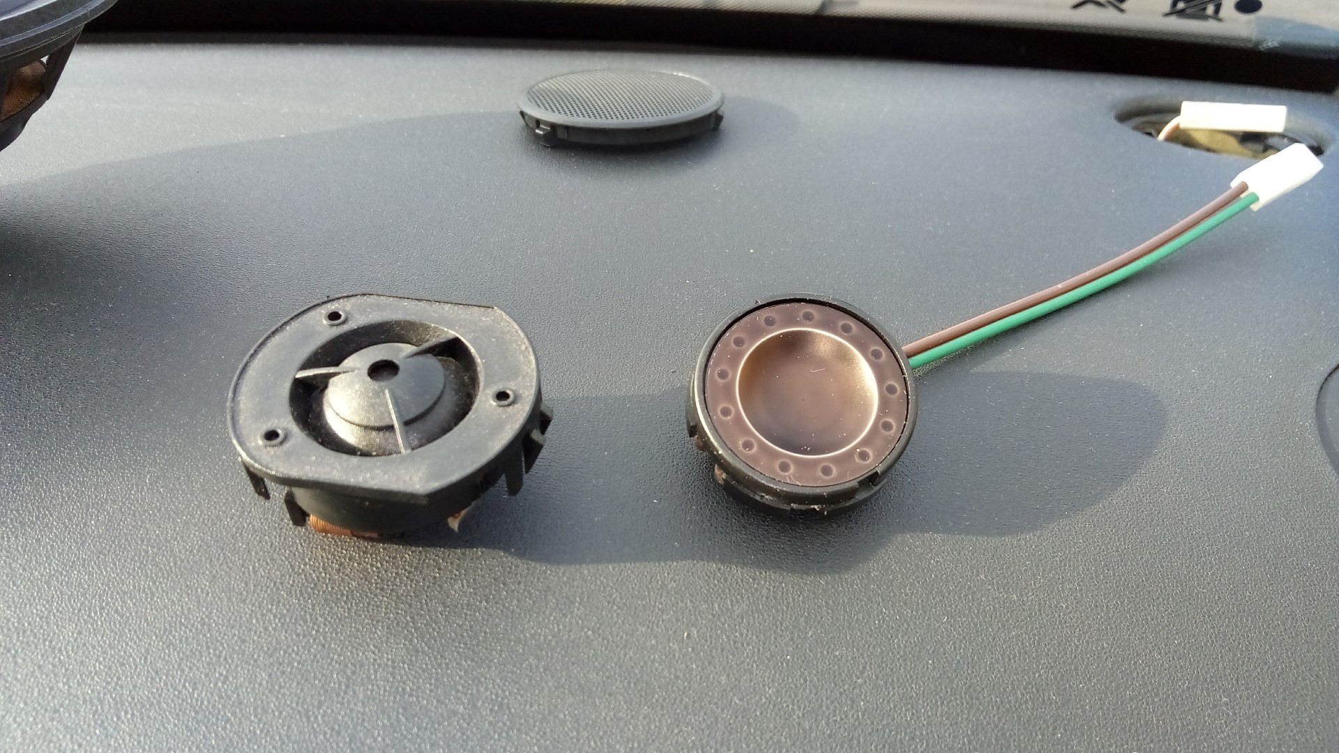

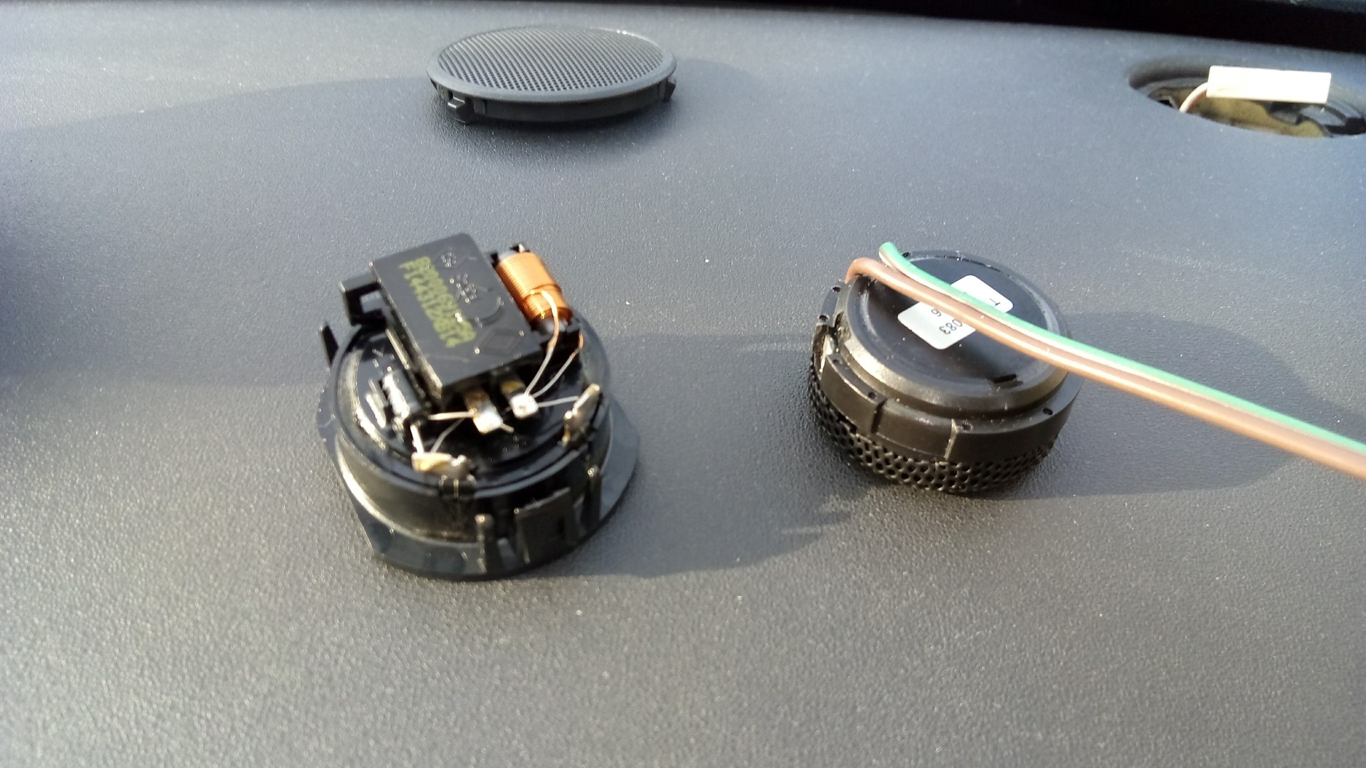

Vervolgens de tweeter vervangen ook dat is makkelijk.

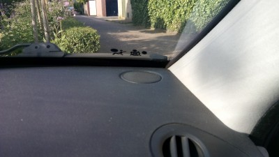

Het kapje in het dashboard wip je gemakkelijk los en de bestaande tweeter pak je er dan ook makkelijk uit.
Hier even de nieuwe en de oude tweeter naast elkaar.

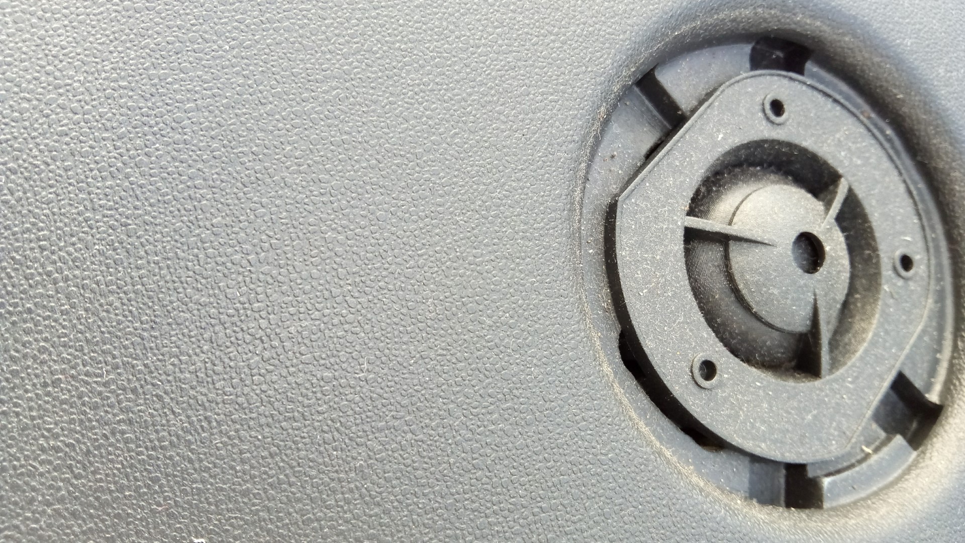

Dit is de ideale tweeter al ingedeukt dus kinderhandjes kunnen dit niet meer voor je doen. :D
Vervolgens even het filter er tussen klikken en in het gat frommelen en met het bijgeleverde adapter plaatje klik je de tweeter ook weer in de originele plek.
Vervolgens de kapjes weer op de plek en klaar ben je.
