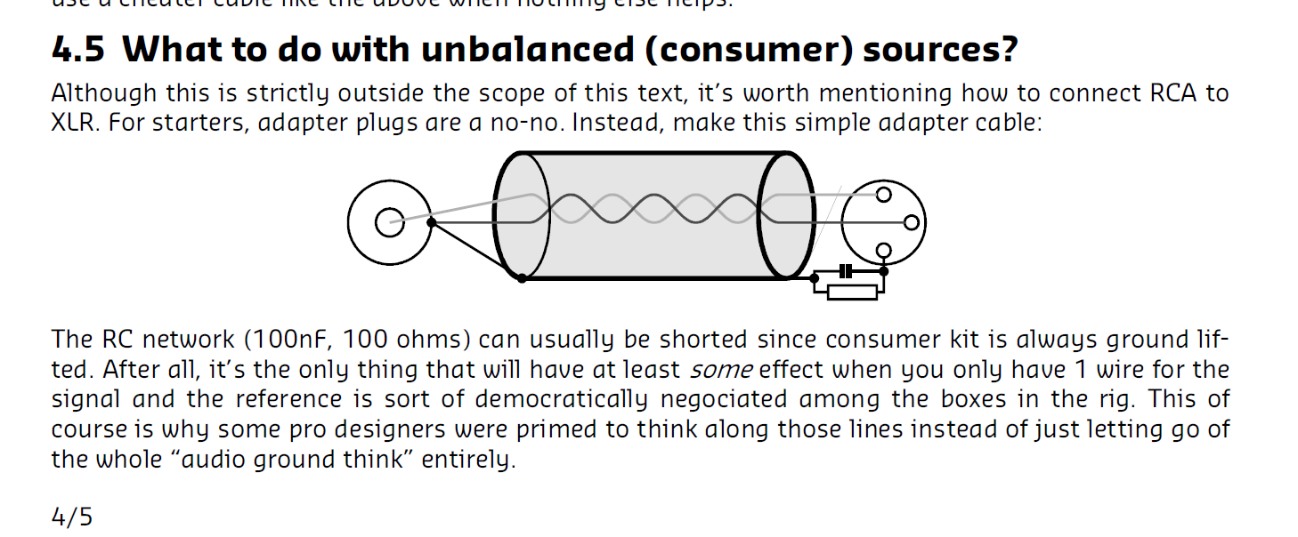

Waar het signaal binnenkomt niet. Kan van daaruit wel rechtstreeks naar een sterpunt, en dus kast, of ontkoppeld via een RC combi om RF buiten te houden.
Maar zoals toetermans het omschrijft is een flinke brom, is het niet juist zo dat je ergens geen gnd hebt?
Wat vaak verhelderend werkt is optekenen hoe het aangesloten zit.

Dit is de enige juiste manier. De C en R kun je in eerste instantie weglaten en doorlaten lopen. Als ik je eerdere berichten zo heb gelezen, heb je pin 1 en 3 op de xlr doorverbonden.

Bij de kabel die ik bij de hypex heb gekregen en bij de fabriekskabel, zijn inderdaad
pin 1 en 3 met elkaar verbonden.
Daarna heb ik zelf een kabel gemaakt, die is inderdaad naar aanleiding, en gemaakt
volgens bovenstaand schema. Met deze kabel is de brom een stuk harder. Dat is dus
wel erg vreemd.
