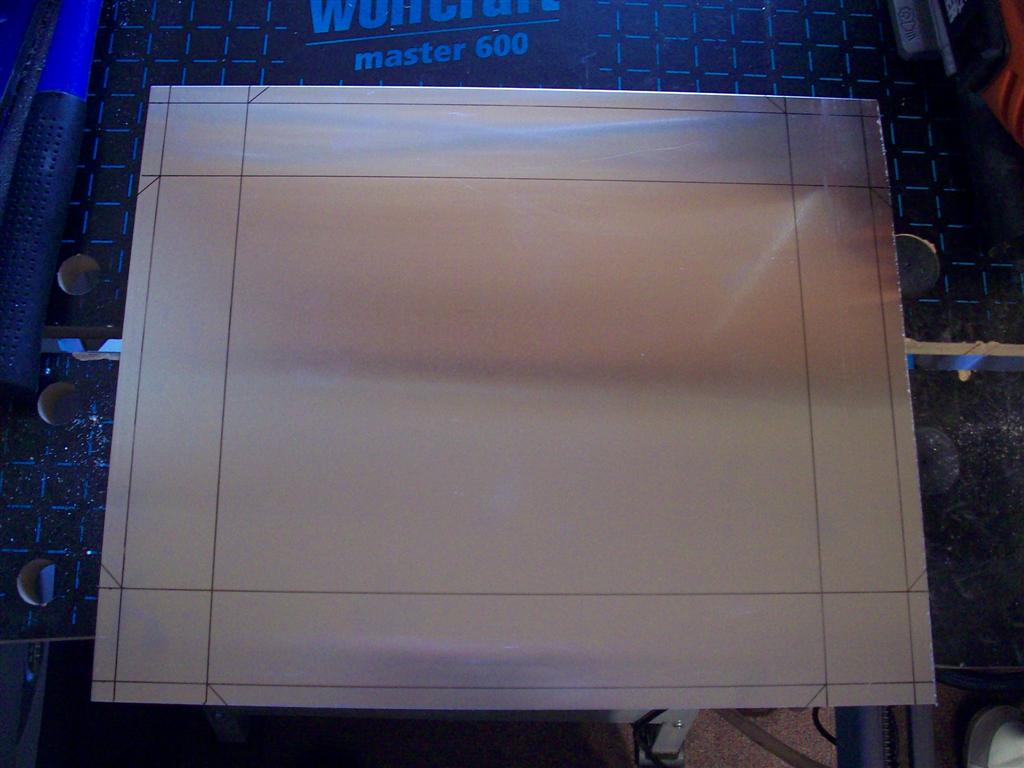

Aftekenen
Ik hoef niet te vertellen dat je dit secuur moet doen. Denk goed na over hoe het er uit komt te zien! Mijn chassis moest 200*270mm worden. De breedte van de alu plaat moest voor mij dus 300 worden. Waarom dat? 200mm + 40mm voor de hoogte + 10mm voor de opstaande rand aan de onderkant. Deze laatste zorgt voor stevigheid van de zijkanten maar ook een basis voor eventueel een bodem, voetjes of wat dan ook. Maak deze zo breed als je zelf wilt. Vergeet ook niet om de schuine kantjes (45 graden of hoger) te tekenen anders heb je dadelijk een probleem.

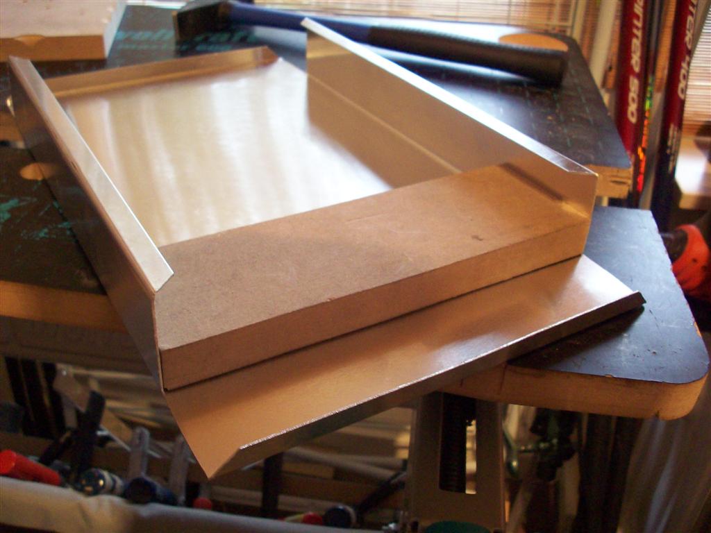

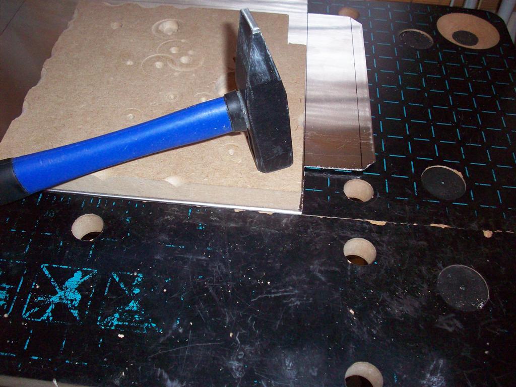

Buigen en aankloppen
Gebruike een stukje resthout om het zo vlak mogelijk te buigen. Doe je dit niet en uit de losse hand dan ga je een mooie ronde kast krijgen ipv met strakke hoeken. Even aankloppen met een hamer om de hoeken echt mooi strak te maken (klophoutje ertussen!).

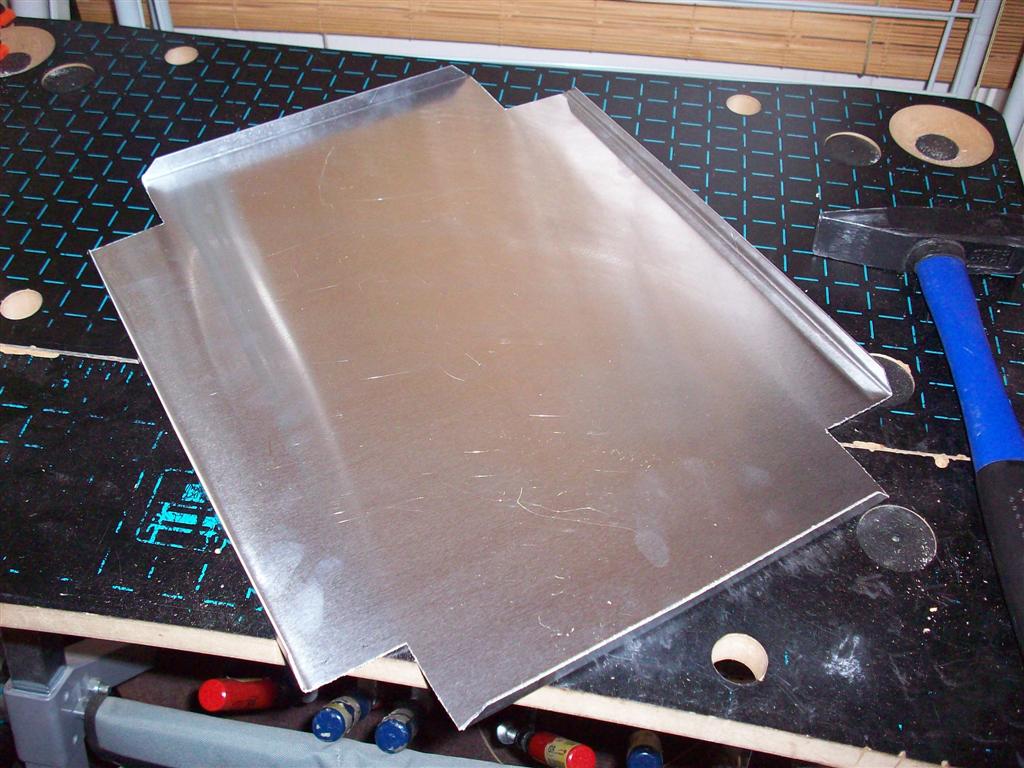

Doe dit voor alle zijden. Nu heb je 4 mooie opstaande randjes met afgeschuinde hoeken.

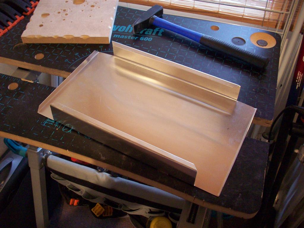

Doe hetzelfde voor de volgende afgetekende lijn (dit zijn de zijkanten). Doe de 2 belangrijkste (die dus het meest in het oog springen) het eerst.
Zoals je kunt begrijpen gaat namelijk de workmate techniek niet werken voor de 2 overgebleven zijden. Hiervoor heb ik een op maat gemaakt stukje hout geplaatst tussen de 2 al gedane zijkanten. Deze zorgt ervoor dat je een basis hebt om over te buigen.

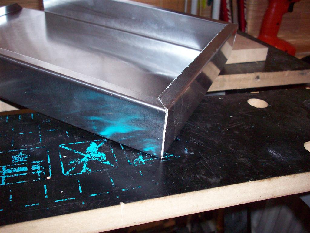

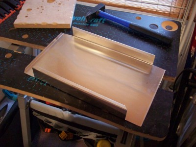

Klem deze goed vast en gebruik een stukje hout om te buigen. Probeer dit voorzichtig (met klophoutje ertussen!) mooi recht te krijgen met de hamer.
Doe dit ook voor de andere kant en je hebt je ruwe chassis klaar!

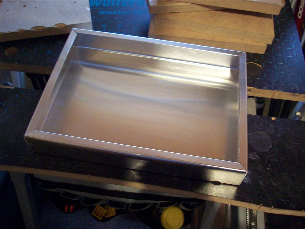

Je kunt de zijkanten een beetje bijbuigen zodat de hoeken zo dicht mogelijk bij elkaar staan.

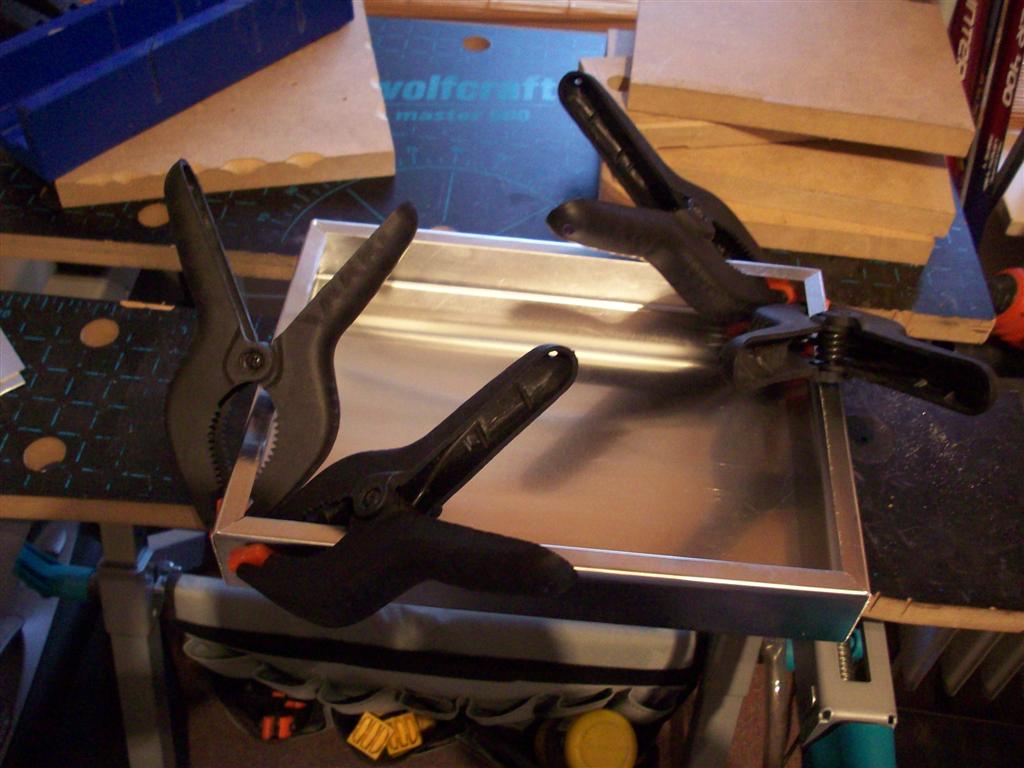

Hoeken versterken

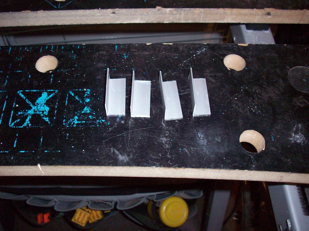

Zaag 4 stukjes van je hoekprofiel af. De hoogte moet iets minder zijn dan de binnenhoogte van je kast maar dat lijkt me logisch.
Schuur de hoeken aan de binnenkant een beetje zodat de lijm wat betere grip heeft. Doe dit ook voor de hoekstukjes en lijm ze erin. Even paar minuten klemmen. Het heet secondelijm maar geef het rustig 20-30 minuten om te drogen.

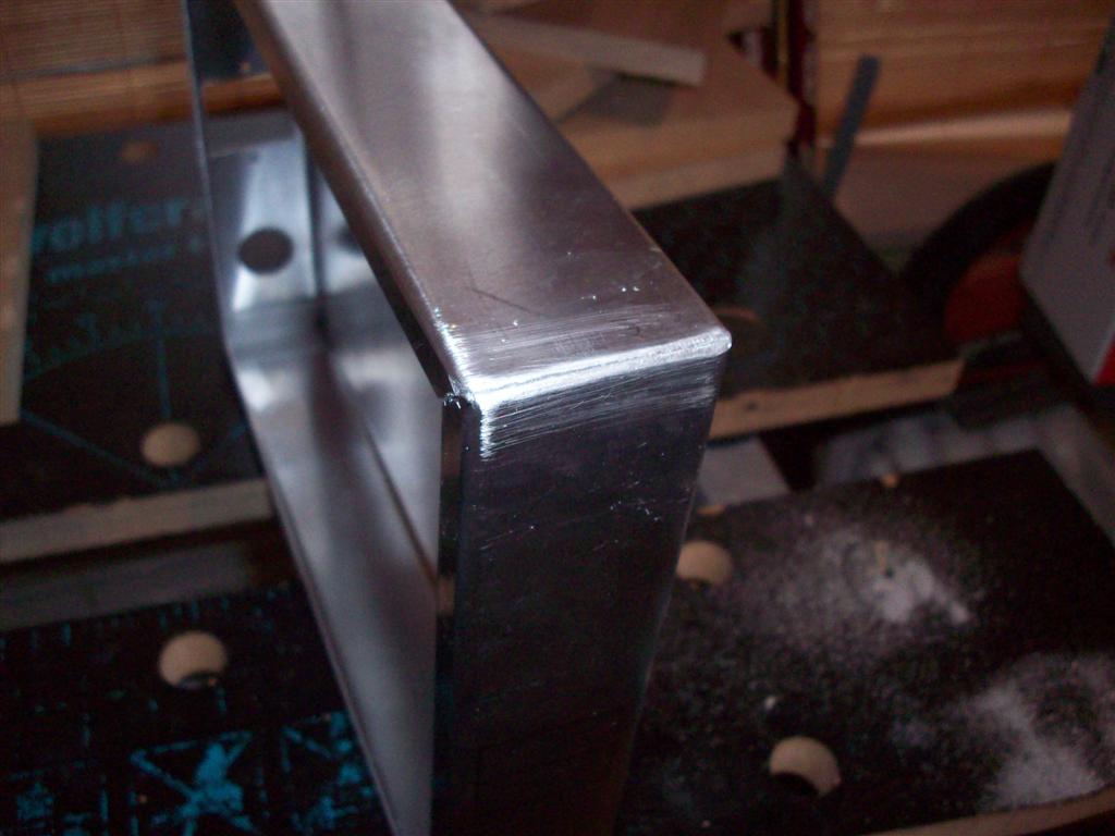

Hoeken bijwerken
Maak de hoeken mooi glad met een vijl of schuurpapier. Ikzelf vind de vijl erg prettig maar dat is persoonlijk. Eventueel kun je de hoeken met wat lijm oid wat opvullen om ze mooi te krijgen.

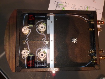

Tip van de week: Als je voor je hem spuit een klein stickertje/plakband oid ergens op je chassis plakt dan kun je als de verf droog is deze weer weghalen en heb je een mooi massapunt vrij van verf.
En zo ziet dat er dan ongeveer uit als het klaar is.
Totale kosten voor een dergelijk chassis ligt natuurlijk aan hoe groot je chassis moet zijn. Ik kan uit 1 plaat 2 chassis halen en dan hou ik ruim over. Een spuitbus Hamerite kost 14-15 euro en is meer dan genoeg voor 2 a 3 kasten. Totaal voor mij voor 1 kast dus ongeveer 10-15 euro. En ik heb in 1 tot 2 uur een kast gemaakt (ex spuiten).
