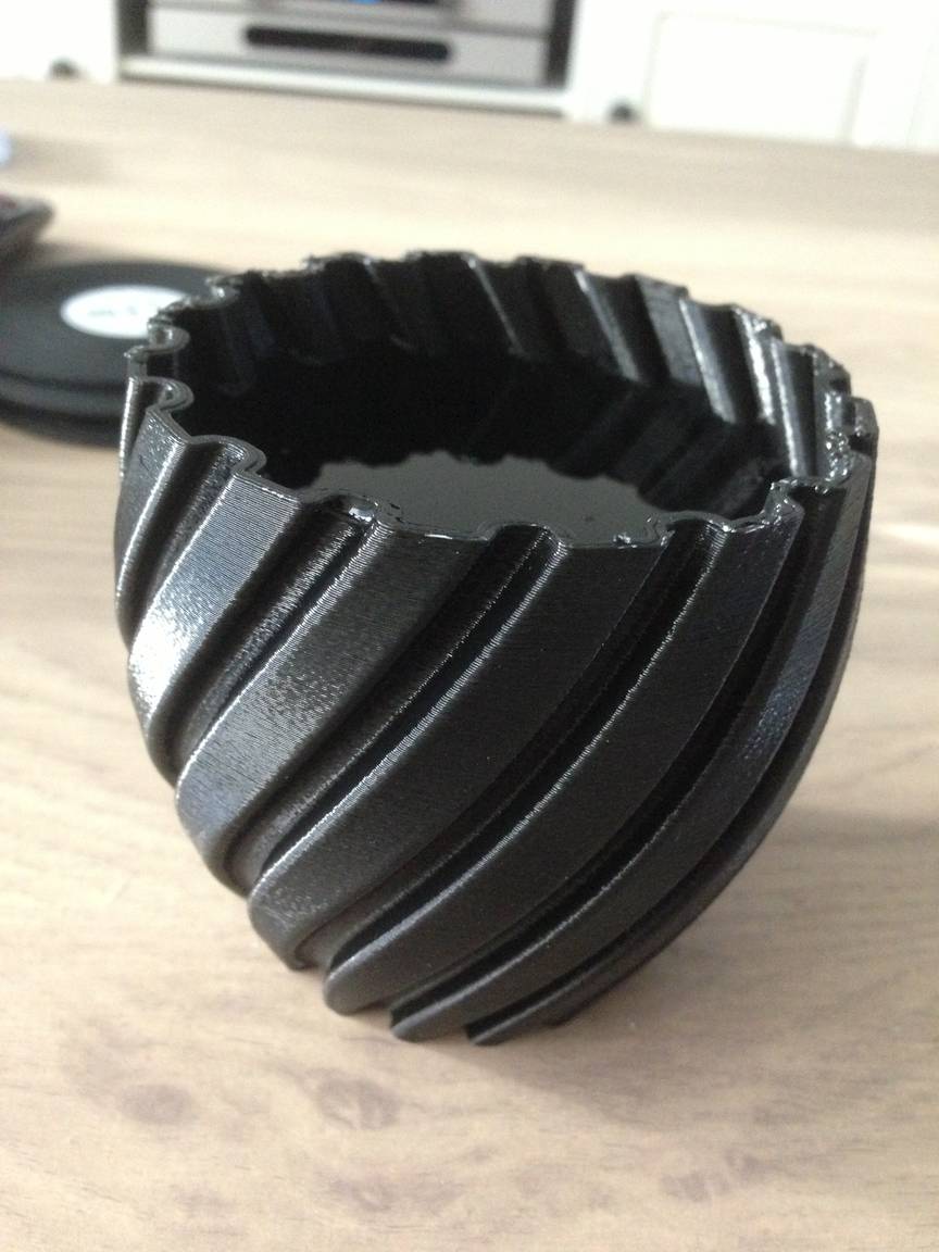

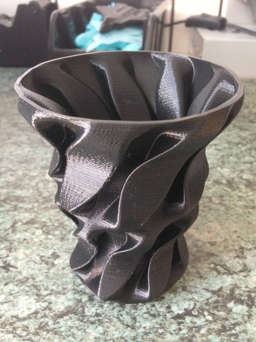

1 van de dingen die ik gemaakt heb is deze mini vaas. Helaas is hij op 80% losgekomen van de glasplaat dus hij is nog niet af. Vannacht nog een vaasronde.

Gewoon normale tijden hoor. De grotere printen kosten enkele uren om te printen (de vaas bijv was 8 uur). Die zet ik dus 's avonds aan en 's ochtends is hij klaar.

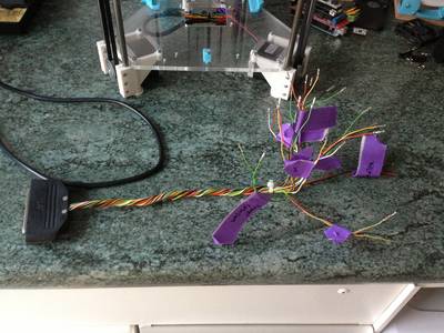

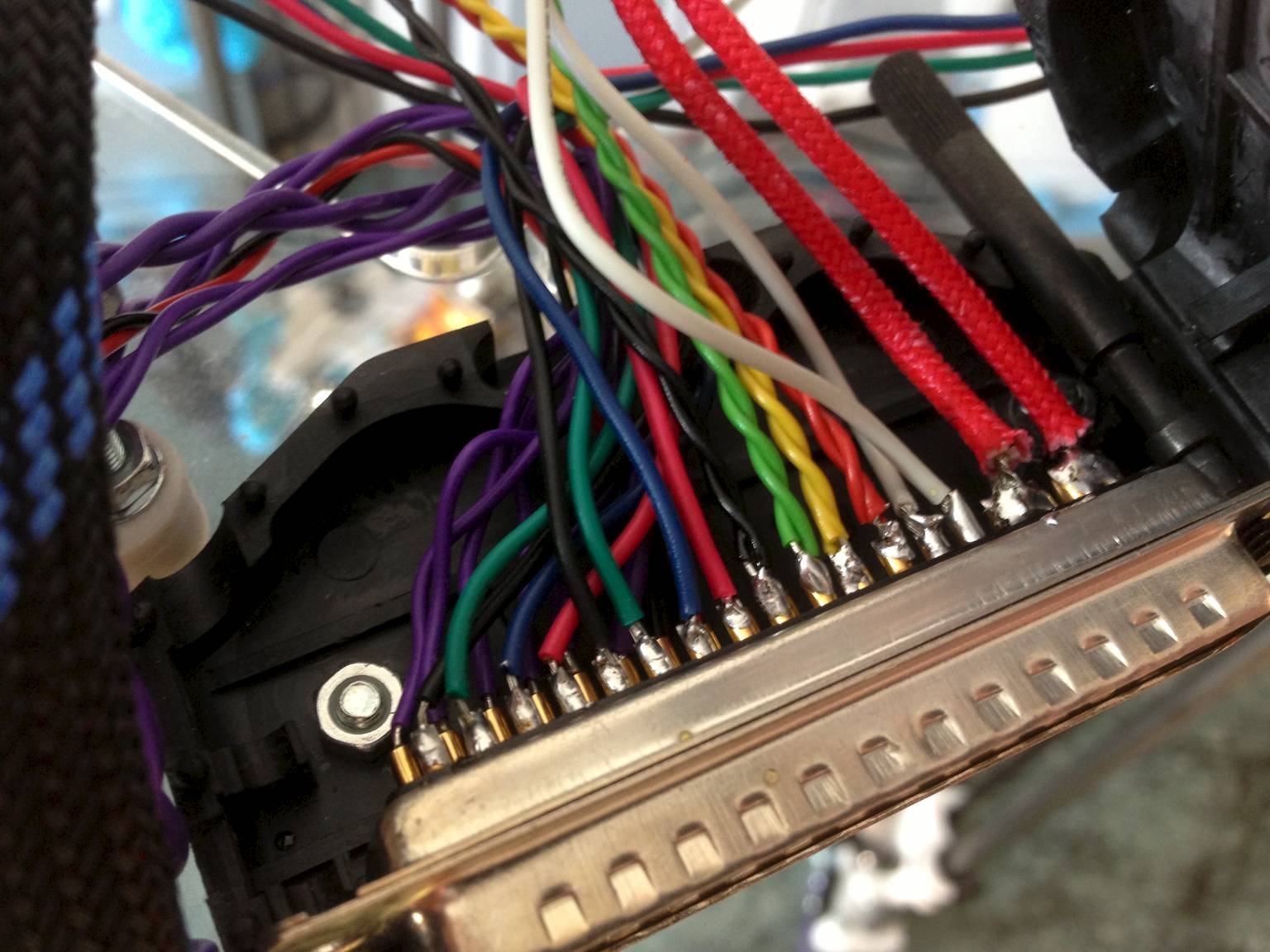

Toch weer eens een updateje. Omdat hij toch even stil stond heb ik hem wat opgeschoond en handzamer gemaakt. In plaats van de kabelbende heb ik op de printer een mooie 36 polige D-sub connector gemaakt en aan de andere kant een mooi kabelboompje wat op de controller gaat.
De electronica is dus losgekoppeld van de printer. Dit maakt het geheel ook wat makkelijker om te verplaatsen en ook om eventueel wat aanpassingen te maken aan de electronica (zoals het aanpassen van de stroom per motor).

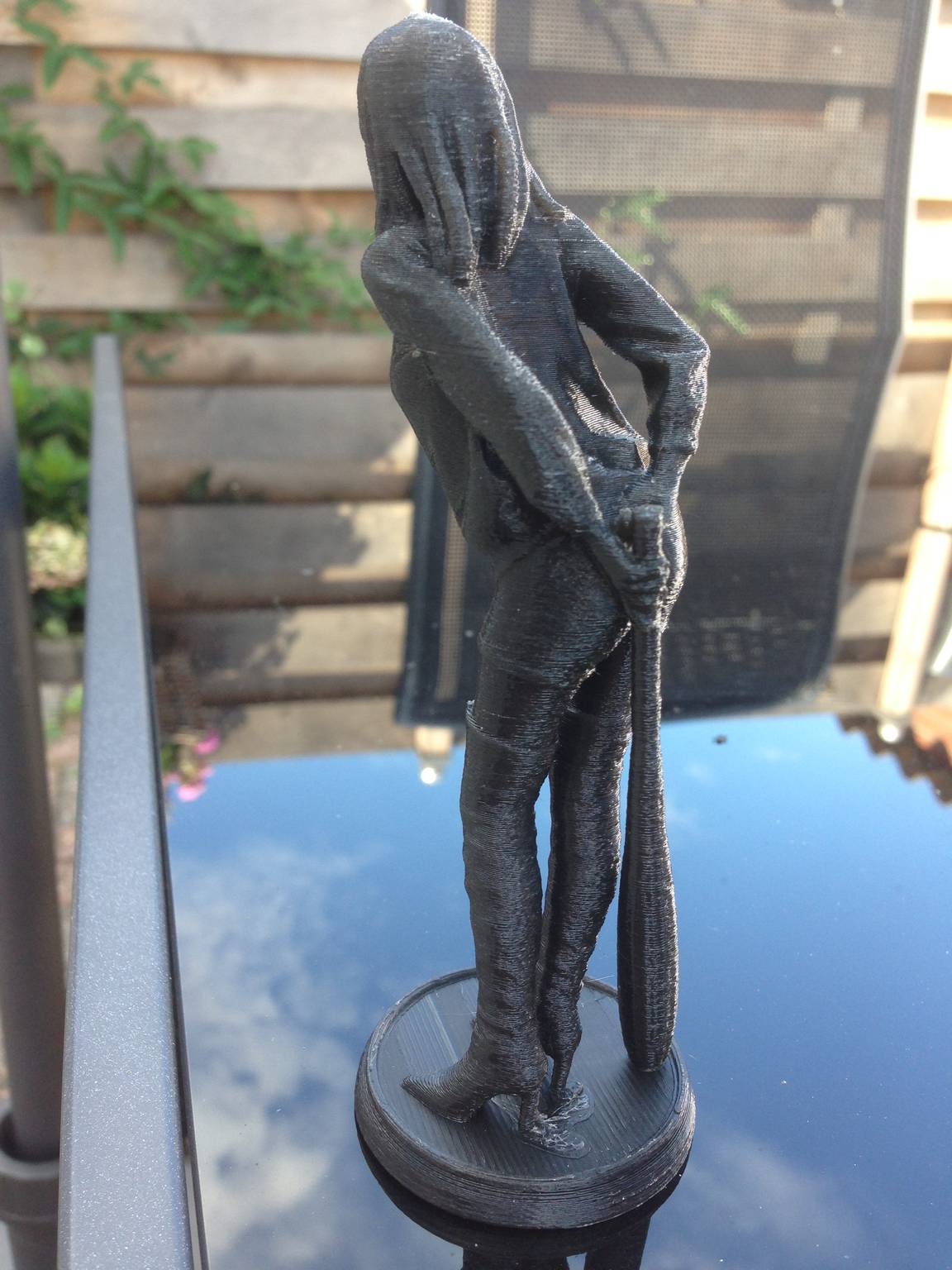

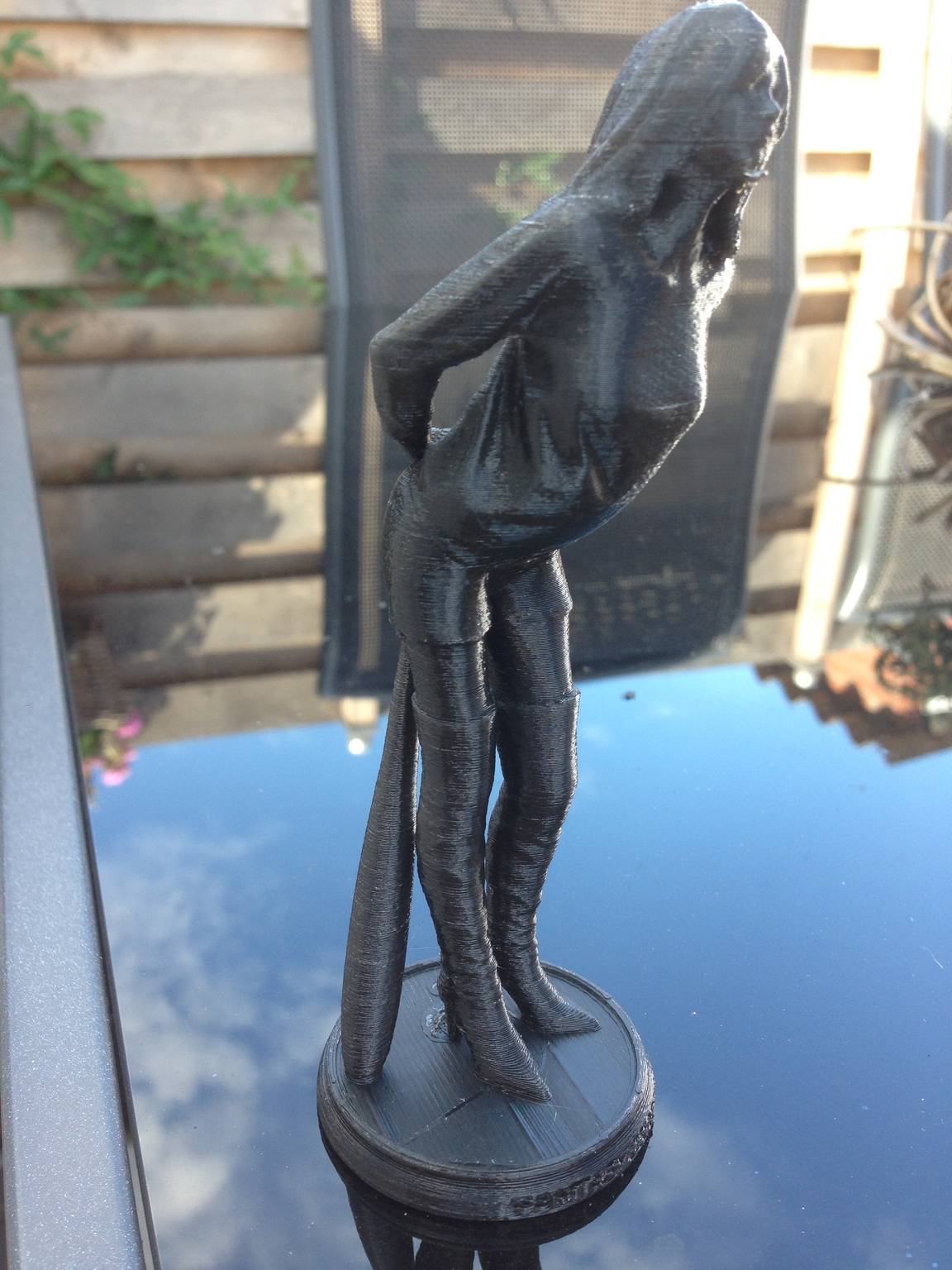

Om Ray maar even tevreden te stellen heb ik dat maar gedaan. Hier zegt ze:"Oh, je wil wat gaan printen? Zeker?". ;)

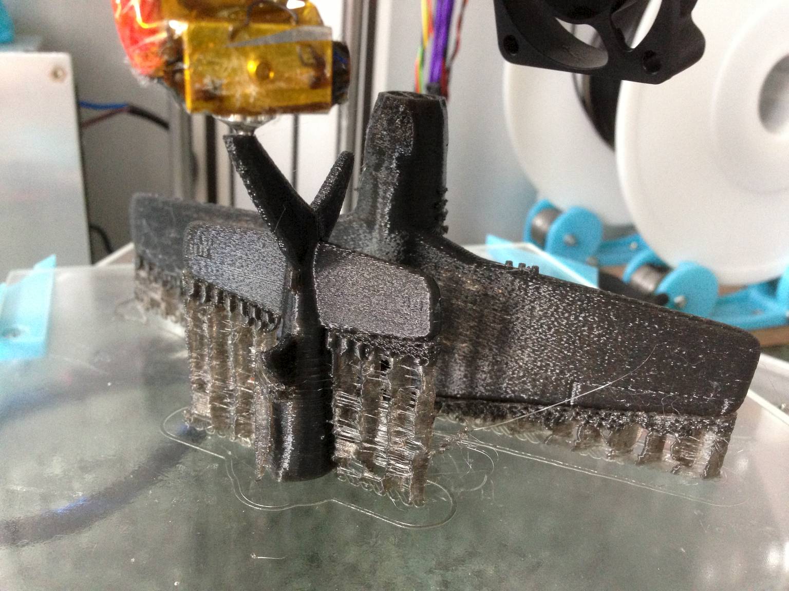

Dit is eigenlijk een pittige print. Ten eerste wilde ik iets proberen met meer hoogte, het grote voordeel van een delta printer. Daarnaast heeft deze dame maar een vrij kleine ondergrond, zeker gezien de hoogte. De kans van losraken is veel groter. De print zelf heeft veel hele kleine details zoals de naaldhakken en het haar. Dit model komt zo recht van de printer. Geen stringing en goede repetitie. Dus in nederlands: geen draadjes tussen bijv de knuppel en de benen (stringing) en geen grote verspringingen in de lagen (een koker is dus ook een koker). Enige minpuntjes zijn de kin die is gaan zakken en het allerlaatste stukje op het hoofd. Dit komt door net te weinig koeling waardoor de kin is gaan hangen (geen support) en bovenin zijn de onderliggende lagen wat gesmolten doordat de kop continu rondjes aan het draaien is op dezelfde plek. Beide issues zouden weg moeten gaan met de nieuwe koeling.
En ik heb ook geexperimenteerd met "supports". Dit is extra materiaal wat gebruikt word om extreme overhangs te ondersteunen of om een ondergrond te geven aan iets wat normaal in "in de lucht" geprint zou worden.
Ik moet zeggen dat het best goed werkt. In dit specifieke geval kon ik het extra materiaal onder de vleugels zo weg breken zonder problemen. Heel bijzonder eigenlijk.
Hij print nu behoorlijk goed eigenlijk. Vandaag komen er nog 2 ventilatoren binnen die het plastic sneller laten afkoelen. Daardoor kan ik wat beter overhangende lagen printen of bruggen maken. Een brug is een overspanning tussen 2 punten zonder ondersteuning er onder. Hier zie je op joeptoep een heel erg mooi voorbeeld. Het plastic word zodra het uit de kop komt gekoeld tot het hard is en daardoor niet doorzakt.
