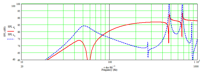

zo, maar eens tijd voor een flinke rapportage over hoe het hoer mee staat.

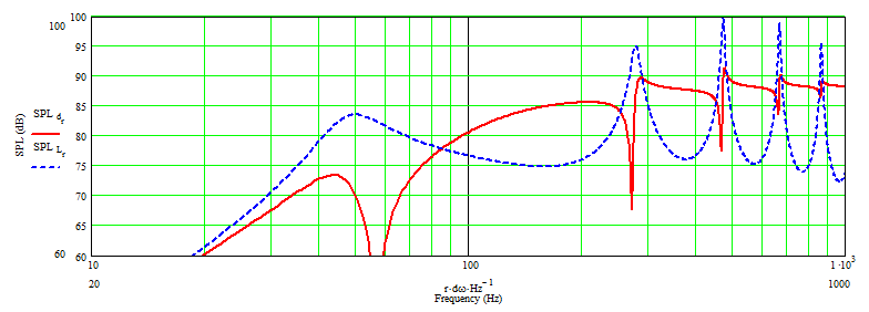

Ik ben begonnen met een bak simulaties. eenvoudig model (rechte tapse lijn) om te zien wat het effect van de positie van de driver is, en hoe demping gaat werken.
Te beginnen met de driver positie:
hier zie je hoe de woofer en poort response verandert als de driver verderop in de lijn komt te zitten. eerste frame is op 50mm (t minste dat haalbaar is) de laatste frame 350mm (een stuk voorbij 1/3). in de sim een al wel wat demping aangenomen. we zien dat het allemaal netjes klopt met de verwachting, dat de 3/4 resonantie weg is met de driver op 1/3 en die van 5/4 met de driver op 1/5 etc.
Dan t effect van demping in het gesloten eind, met de driver op 1/3 (wil nog een set doen op 1/5 maar dat volgt later wel):
we zien niet alleen dat de demping de hogere harmonischen dempt, maar ook dat de uitdoving van de 3/4 niet meer volledig is met demping. mogelijke verklaring is dat door de demping dat deel van de lijn virtueel wat langer wordt waardoor de driver niet meer precies op 1/3 zit.

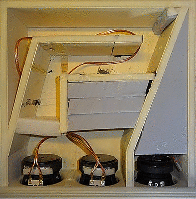

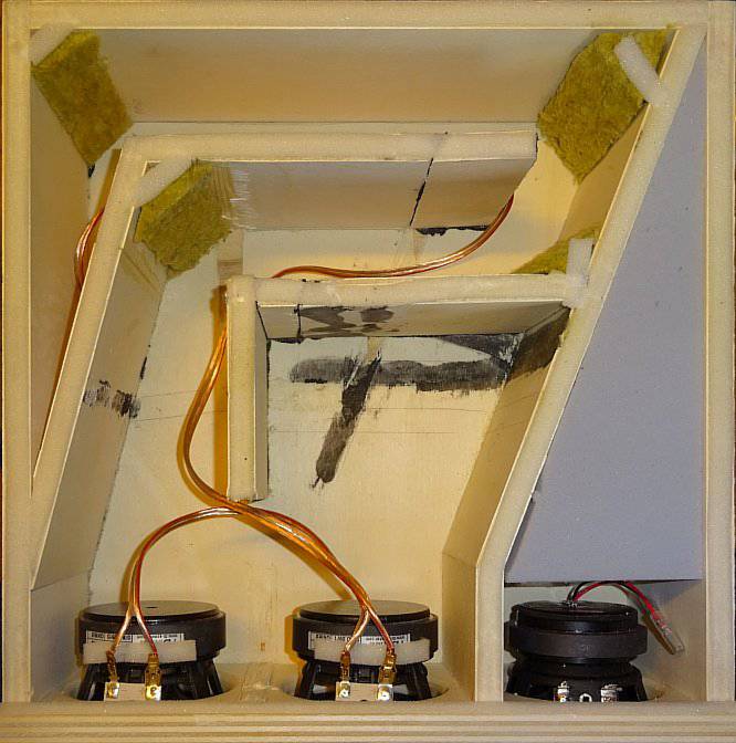

op basis hiervan heb ik het eerder getoonde kastje verbouwd:
en toen kon de meetset worden opgewarmd! :rock:
Berichten: 23051
Re: project 08 - desktop 3weg
Berichtdoor Henkjan » ma 18 jan 2016, 22:17
zoals de oplettende lezer al had opgemerkt, komt de 1e woofer op 170mm van de achterwand; dit is de sim die daar bij hoort:
om de tweede woofer die piek bij ~280Hz goed te laten uidoven, zou die op ~285mm moeten komen:
. nu laat de duimstok al zien dat de 2e minder dan 115mm van de eerste zit, dus duimen in hoeverre het goed gaat (daarvoor had ik dat kleine schotje gedacht tussen de 2 woofers in, zou de weglengte wat moeten vergroten.

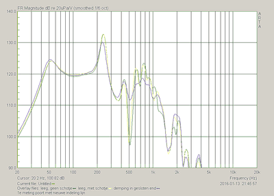

Laten we de lege kast eens opmeten om te zien hoe goed dat gelukt is:
auw, dat valt tegen :think: het lijkt er op dat door de gevouwen lijn er de 2e woofer niet eens in de buurt van die 285mm zit, de meting klopt angstig veel met de sim van 170mm... balen, maar met het concept en design zit ik redelijk klem met de positie van de woofers.... dus kies ik er voor om wel die 1e woofer op 170mm te houden omdat ik denk dat die reso storender zal klinken dan die wat lager. Eens zien wat een pak demping in t gesloten eind kan toevoegen

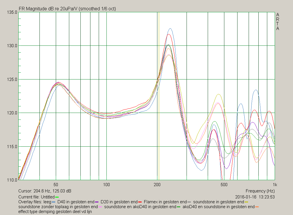

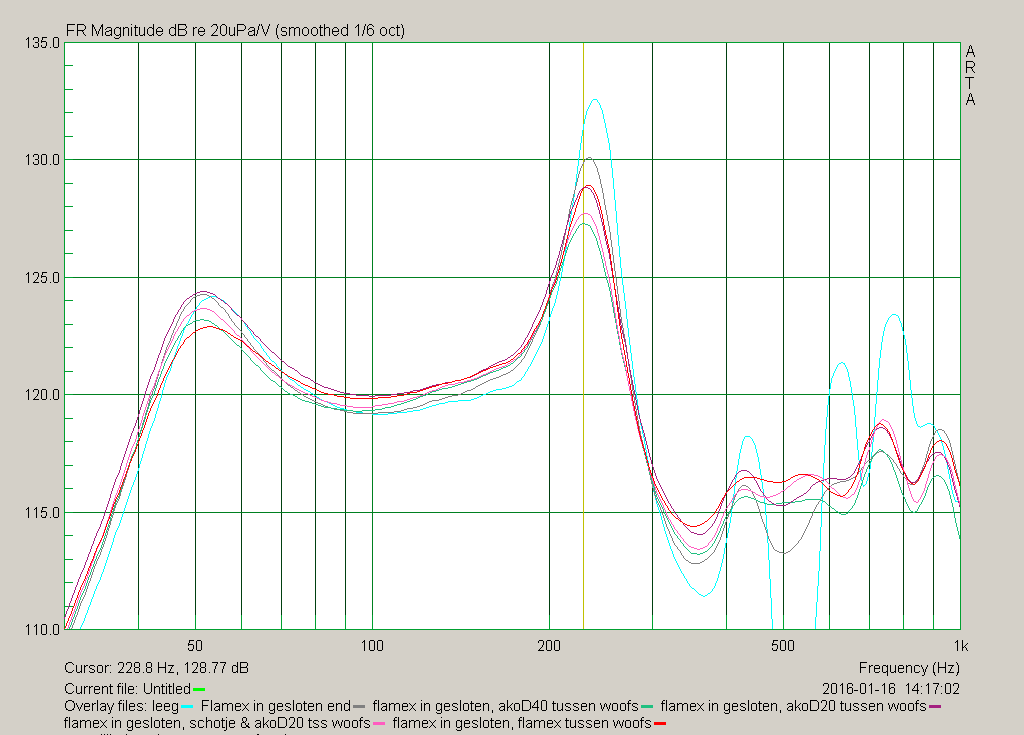

Ik had 3 soorten demping besteld bij Merford: Akotherm D20, Akotherm D40, en Flamex. Ik had nog een paar stukje Soundstone liggen, dus die heb ik ook meegenomen in de test. Datasheets bijgevoegd.
Als eerste dus alleen demping in het gesloten eind:
het is een beetje een drukke grafiek, maar als we goed kijken dan vallen de volgende zaken op:
  • het soort demping heeft geen effect op de gewenste poort output, schuift ietwat omlaag t.o.v. lege kast, maar voor allemaal even veel
  • de 3/4 reso wordt wat verlaagd: hoge dichtheid Akotherm doet idd meer dan lage dichtheid; Flamex doet t zelfde als Akotherm D40. Soundstone doet t t beste van de onderzochte materialen.
  • bij de hogere reso's zien we 2 opvallende zaken: #1: Flamex doet t veel beter dan de rest (had Chris ook al opgemerkt) en #2 bij Soundstone verschuift de 5/4 reso omhoog (en de 7/4 en 9/4 ook), net alsof de lijn korter wordt (en daardoor de amplitude van de 5/4 piek omhoog gaat omdat de woofer niet meer netjes op 1/3 zit) :shock: het is alsof de hogere frequenties niet alleen gedempt maar ook weerkaatst worden
Het lijkt dat Flamex de beste keus is voor het dempen van het gesloten eind, Soundstone bereikt meer qua demping van de 3/4 maar maakt er een zooitje van hogerin.

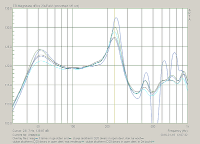

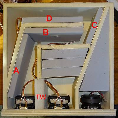

De volgende stap is zien wat we met het dempen in de lijn kunnen bereiken. Op deze foto zie je zo de 4 plekken waar ik demping getest heb:
Eerst eens zien wat een stukje Akotherm dwars in de lijn doet:
op de eerste 2 plekken gaan gewenste output en 3/4 ongeveer evenveel omlaag (dus effect nul) op de 3e plek maak je t alleen maar erger. exit van t op deze wijze dempen....
Dan maar eens zien wat het effect is van een stuk demping op plaats TW (tussen de woofers in):
we zien dat alles behalve het D20 Akotherm ook de gewenste poortoutput aanpakt. Dat stukkie laten we dus ff zitten, en gaan verder met de rest van de lijn:

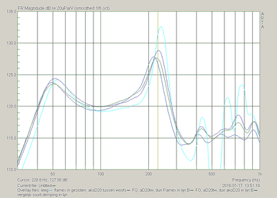

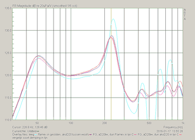

Sum-up: op positie A gebeurt er niet zo veel, B doet wel wat, Flamex weer beter bovenin, C gebeurt niet veel, en bij D zakt de hele poort output (behalve de 3/4 reso) in; op alle plekken demping laat nog minder van de poort output over uiteraard. Makkelijke keuze: dun stukje Flamex op plek B is wat t worden zal

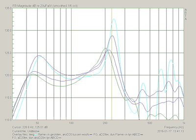

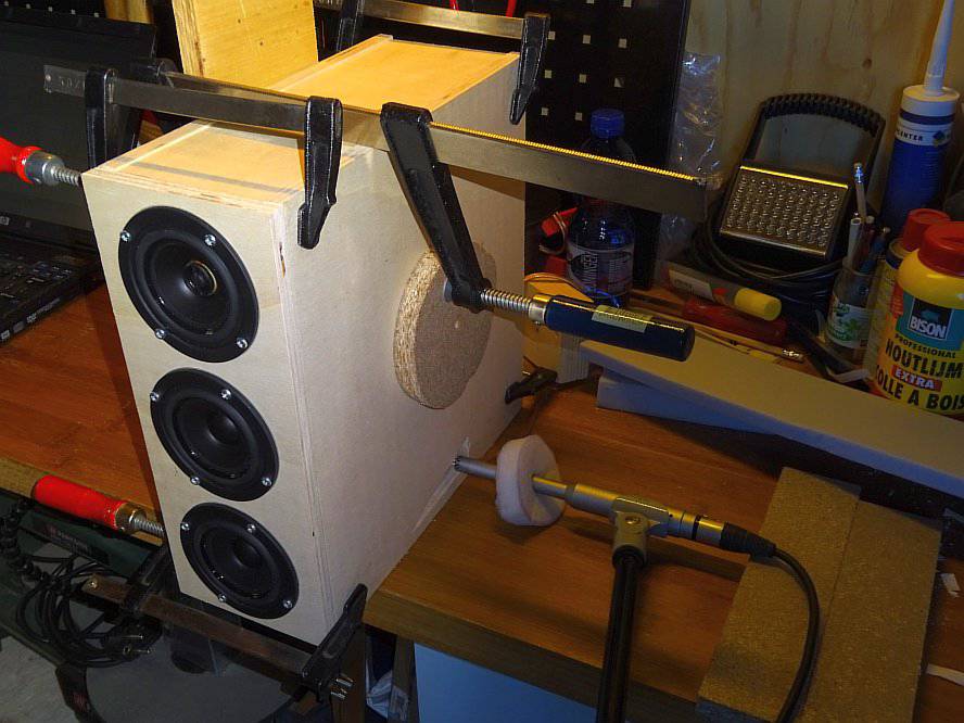

Ter afsluiting nog een leuke puzzel: ter controle had ik aan het einde van de meetserie nogmaals de lege kast gemeten (hier zat 2 dagen en ~50 keer kast open en dicht tussen):
toch wel een verschil, ik denk dat het tochtstrip aan t einde toch wat minder afdichtte dan aan t begin. Gelukkig zijn alle pieken en dalen vrijwel gelijk, in elk geval de 2 waar ik de keuzes op gemaakt heb....

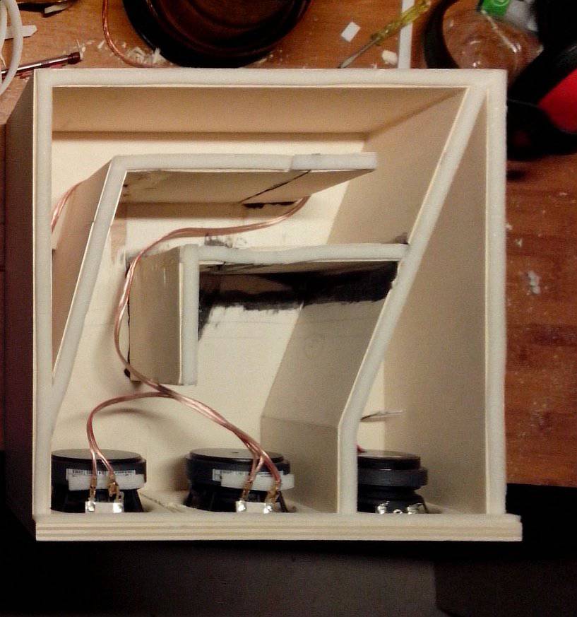

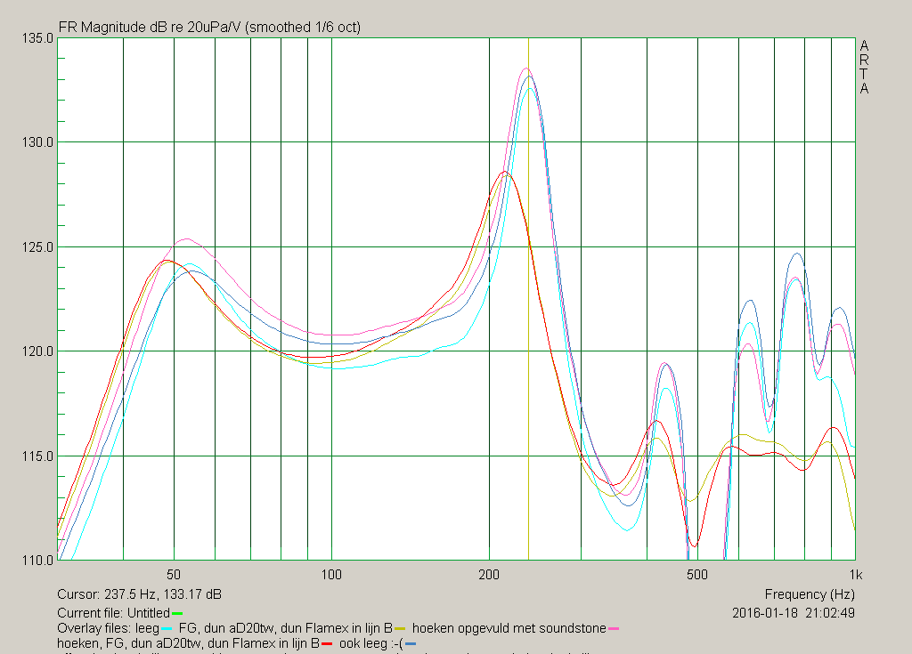

En dan nog een leuke: ik heb de hoeken in de lijn opgevuld met stukjes soundstone (was sneller dan hout):
en dat had dit effect:
meer poort output! alle pieken op de zelfde plek, dus ik vermoed dat het verminderen van de stromingsverliezen t m doet. Maar dan met demping:
en dat gaf t volgende resultaat:
weg effect, op sommige plekken lijkt de demping zelfs mider te werken met de stroomlijn hoeken....

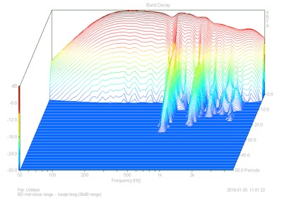

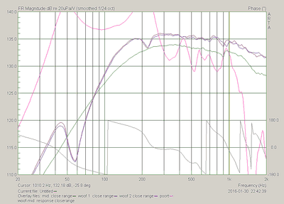

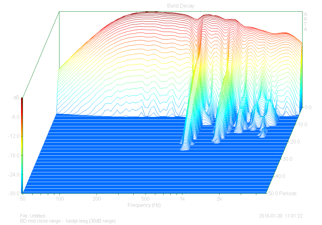

zo, weer verder aan t meten geweest. Als eerste een paar close range metingen gemaakt van de mid, 1 in een lege kast, een gedempt met Flamex (zie foto):
prachtig alpenlandschap zo zonder demping, en ja dat is dus in een kast "zonder parallelle wanden" :mrgreen: dus laat niemand ooit nog eens zeggend at je dan geen staande golven krijgt....

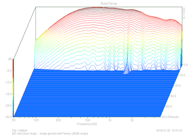

Burst Decays:

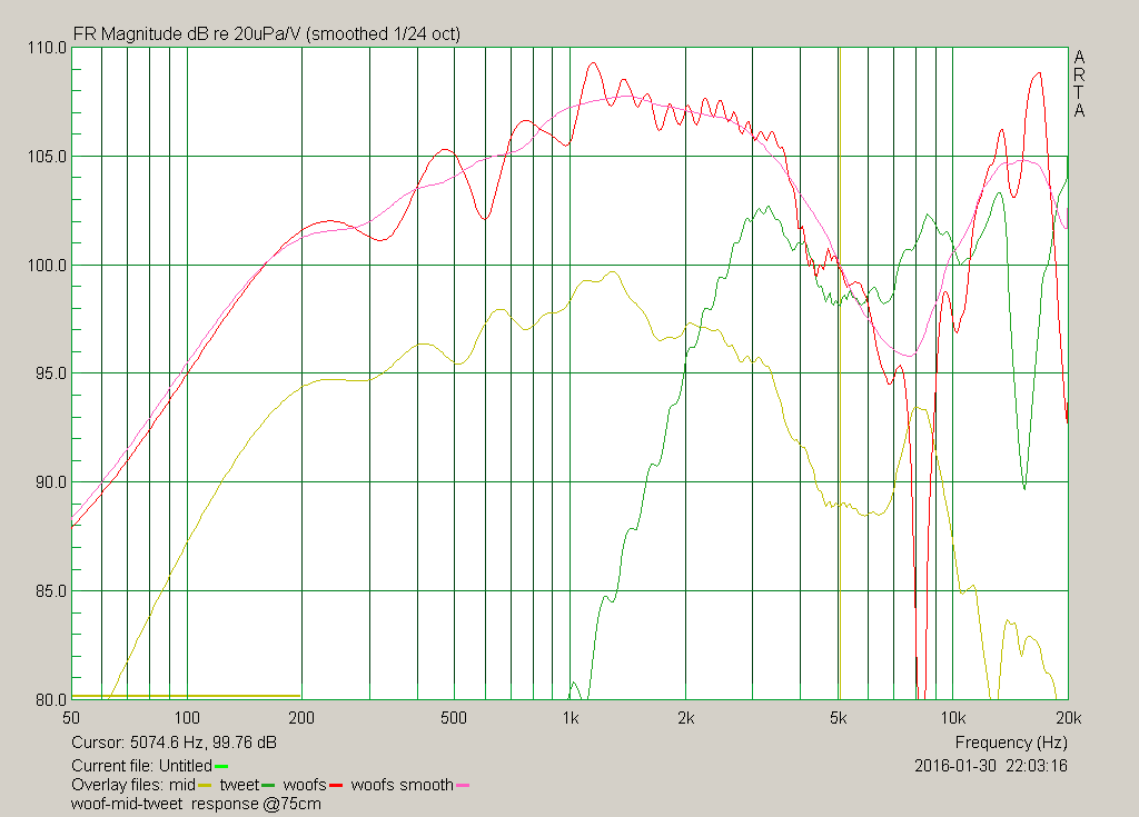

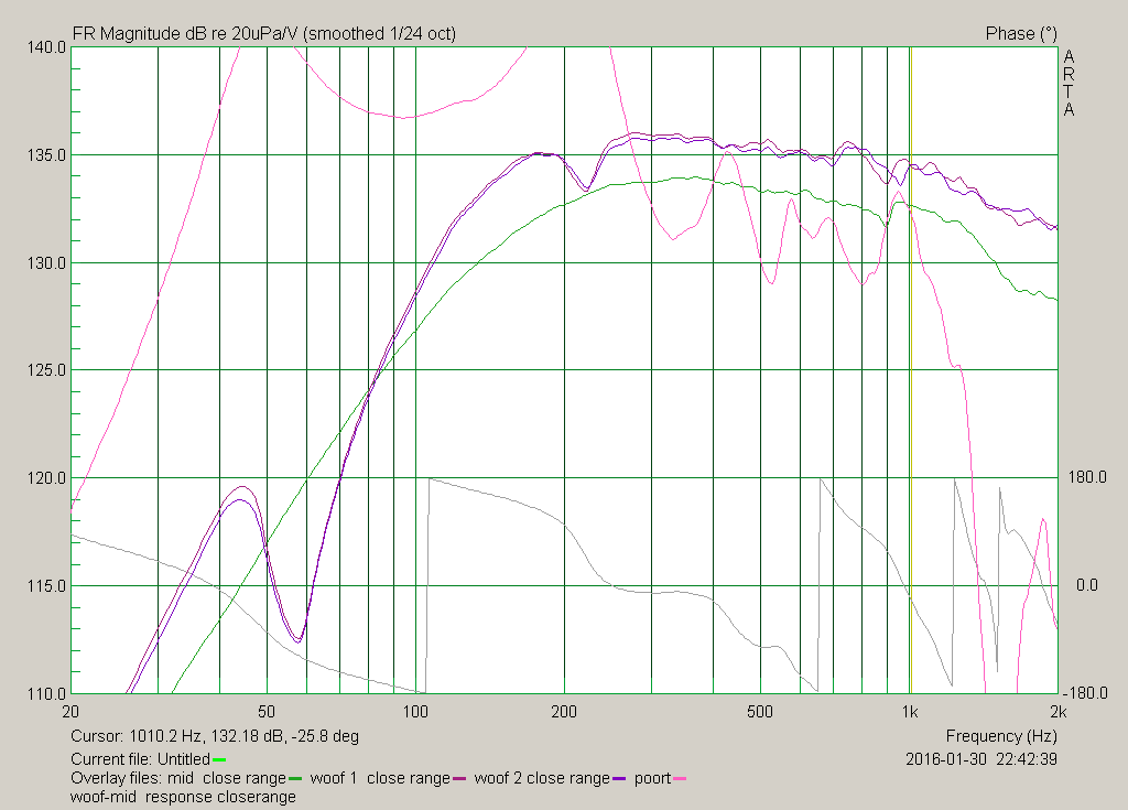

Berichtdoor Henkjan » zo 31 jan 2016, 12:26

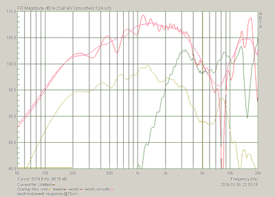

zo, gisteren de metingen gedaan.
wat opvalt aan de mid is dat er een piek zit bij 8kHz; die was er niet in de HH metingen (spiralino), je ziet m wel op het TB datasheet. ik zal daar in t filter wat mee moeten doen (als t budget t toelaat), hij zit maar maar 1 octaaf boven het overnamepunt.
ik heb ze aan elkaar geplakt met de FRD Response Blender: http://audio.claub.net/software/FRD_Ble ... ender.html
dus nu eens gaan filtersimuleren

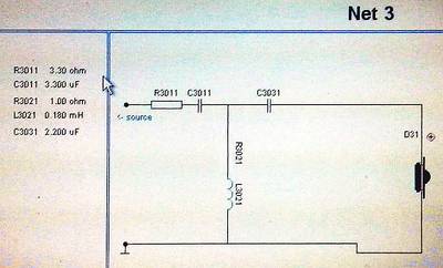

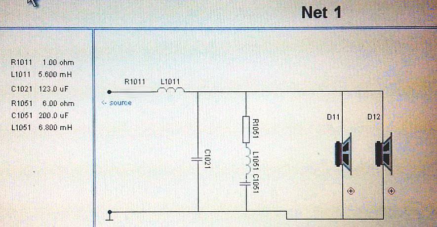

zo, dan maar eens verslag doen van het filteren.... het was een lange zit achter LspCAD om veel varianten te simuleren en vervolgens de bak in de doen (bv omdat de impedantie tot 1 ohm zakte) ....
omdat de tijd begon te dringen, heb ik uiteindelijk maar de veilige weg gekozen, die wel tot meer componenten zou leiden, maar in elk geval een wel werkend filter.
eerst de tweeter: die loopt niet helemaal vlak, de bult bij 3kHz (door het mini hoorntje) maakt t niet makkelijk. nu is laag filteren niet zo hard nodig bij een echte coax als deze, dus maar ietwat boven de 4kHz als doel geprobeerd. met 1e orde of 2e orde bleef er nog te veel van die bult over, dus uitleindelijk uitgekomen op een 3e orde electrisch, die een LR4 karakteristiek oplevert:
Berichten: 23051
Berichtdoor Henkjan » di 02 feb 2016, 20:20

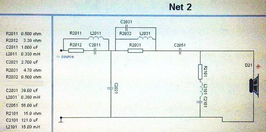

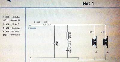

dan de mid. daar zien we de al eerder genoemde piek bij 8kHz, en ook de baffle step bult bij 1½kHz; die laatste valt bij een wat lager gefilterde tweet wel vlak te krijgen met een wat grotere seriespoel voor de mid, maar dat lukte niet bij de 4kHz filtering. dus een sperkring er in om dat gebied vlak te krijgen. Dankzij de al redelijk aflopende karakteristiek van de coax was er maar een electrisch 2e orde filter nodig om de bij de tweeter passende LR4 helling te krijgen. de piek bij 8kHz is nog wel zichtbaar, mss niet echt storend maar voor zo weinig op te lossen (kleine condensator over de spoel zetten) dat ik het er wel in zet (en mocht deze euro net het budget te buiten gaan, kan die voor de wedstrijd er uit gelaten worden).
voor de filtering aan de onderkant moest eerst de impedantiepiek van de mid worden platgemaakt met een zuigkring. dit is waarschijnlijk het duurste onderdeel van het hele filter met de enorm hoge waarden die er voor nodig zijn. dit was namelijk de reden van de in elkaar gezakte impedantie, die piek gaat allemaal vervelende spelletjes doen met de andere filtercomponenten, corrigeer je die dan gedraagt alles zich ineens braaf. als eerste opzet heb ik gekozen voor 2e orde filter bij een dikke 400Hz, wat met een enkele condensator te bereiken is, met dank aan de baffle step:
Berichten: 23051
Berichtdoor Henkjan » di 02 feb 2016, 20:24
dan de laagsectie. ook hier de impedantie corrigeren (weer zo'n dure zuigkring :( ), maar als dat gedaan is, is het filteren een eitje, voorbeeldige drivers met vele octaven boven de filterfrequentie net verloop en de impedantie loopt amper op bij hoge frequenties. een 2e orde filtering lukt dus makkelijk met een spoel en condensator:
