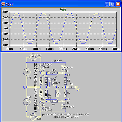

De populaire MOSFET-versterker van (toen nog) Elektuur uit december 1982 wordt geroemd om zijn buizenachtige i.p.v. harde transistor "klank" en is al tig keer gebouwd.
Er waren alleen wat stabiliteitsproblemen, die in de loop der jaren zijn opgelost, zie bijv. http://raylectronics.nl/frame_it.html?h ... endo2.html en de Crescendo-millennium-edition uit apil/2001.
Van de laatste zijn nog printen verkrijgbaar, zie: http://www.elektor.nl/crescendo-millenn ... mono-block, een enkelzijdige mono-print met beveiliging voor €33.
De Japanse MOSFET's worden niet meer gemaakt, maar zijn nog wel (voor steeds meer!) te koop, dus vandaar dit nieuwe ontwerp met de goedkope IRFP(9)240's van ca. €1,5 per stuk bij o.a. EOO.
De IRFP(9)240's hebben een hogere Vto, waardoor je nogal wat uitsturing mist, maar dat is op te lossen door een extra stuurtrap-voeding:
Ik ben uitgegaan van 2x24Vac gelijkgericht, dus ca. +/-30Vdc en dan kom je op 90W@4Ω met Vx=8V in plaats van 60W zonder Vx.
Een vermogenswinst van 1,5x, dat lijkt veel, maar is maar +1,8dB en dat hoor je net, dus meer iets voor vermogensfetisjisten.
In de praktijk moet Vx nog hoger voor een realistische aansturing, dus heb je 'm wel nodig.

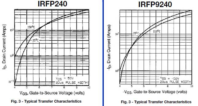

De IRFP(9)240's hebben een positieve Id-temperatuurcoëfficiënt bij gelijke Vgs, dus die moet gecompenseerd worden met een negatieve Vgs-temperatuurcoëfficiënt:
Bij Vgs=(-)4V gaat Id van een een klein stroompje naar 1A bij een temperatuurstijging van 125°C en als je dit omrekent, kom je op ca. -10mV/K voor V(g1,g2)=8V5 bij een ruststroom van 200mA.
T3 staat als Vbe-multiplier en met R9 kan je het temperatuurverloop precies instellen.
Deze opzet met gewone transistoren, lijkt me een mooi en zuinig ontwerp voor een MOSFET-versterker, dus wordt vervolgd.

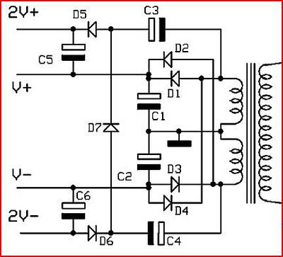

ds23man schreef:Weer zo'n elektuur truuk, een extra voeding voor de stuurtrap........
Nee hoor, ze gebruikten maar één plus- en min-voeding.Genoeg voor het voorversterkerdeel en (veel) te veel voor de eindtrap.Extra warmte en dus energie-verlies :boos: .
Voeding zou zo kunnen,
zonder speciale trafo.

Wat ik mij zo herinner waren er diverse Elektuur ontwerpen met een extra voeding voor een hogere voedingsspanning voor de stuurtrap.

ds23man schreef:Wat ik mij zo herinner waren er diverse Elektuur ontwerpen met een extra voeding voor een hogere voedingsspanning voor de stuurtrap.
Geliefkoosde bezigheid van Elektuur,met een kanon op een mug schieten, gebeurt hier ook regelmatig :lol:

De stuurtrap op een hogere voedingsspanning is juist economisch.
Anders kan je de eindtrap niet genoeg uitsturen.
Paul.

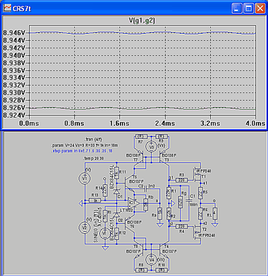

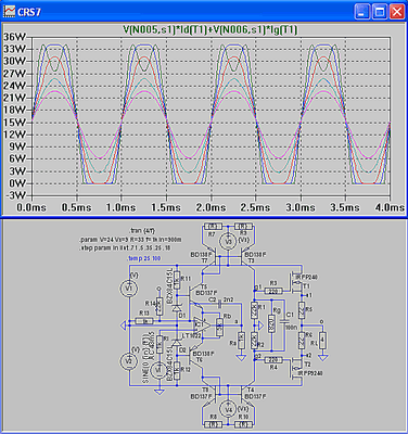

Berichtdoor mtb » di 19 mei 2015, 17:12
Ik heb me uitgebreid bezig gehouden met de temperatuurstabiliteit, maar de oplossing is eigenlijk heel eenvoudig:
Hier staat de dissipatie in T1(=T2) geplot van 33W tot 2W uitgangsvermogen in stappen van -3dB, bij een ruststroom van ca. 630mA.
Door de ruststroom in stellen op de maximale dissipatie bij vollast, blijft deze vrijwel constant op ca. 15W per MOSFET en heb je geen last van temperatuurverloop.
De stuurtransistoren moeten gekoppeld op een apart koelplaatje gemonteerd worden, zodat ze de instelling niet verstoren.
Verder is de opzet van het ontwerp te zien, de versterker is net zo goed als de OpAmp, maar als iemand nog problemen ziet dan hoor ik dat graag, voordat ik verder ga.

Berichtdoor Ah!buis » di 19 mei 2015, 18:13
Rare bezigheid lijkt me zo te zien.Hoewel simulaties en ikke zijn twee :D
Wat ik er van maak is dat je R7,R8,R9 en R10 als variabele R.Het enige wat veranderen van die R doet is de stroomspiegels wat beter/slechter maken.
De ruststroom komt van de spanning over Rg en de stroom daardoor is gelijk aan de voedingsstroom van IC1 + de stroom door Rb.Als een (minstens) van die drie verandert, verandert de ruststroom.
Behalve dat het verbruik van het IC temp.afhangkelijk is, is z'n voeding dat ook en daarmee de stroom door Rb.
Die voedingsspanning wordt nml. bepaalt door de twee zeners D1 en D2 en de Vbe van T5 en T5, allemaal temp.afhangkelijk.

Berichtdoor mtb » wo 20 mei 2015, 16:38
De parameter {R} gebruik ik alleen om 4 weerstanden tegelijk te kunnen veranderen.
In CRS7 wordt de ingangsspanning {in} "gestept" en dus het uitgangsvermogen.
De MOSFET's zitten op een groot koellichaam, de rest niet en hebben dus een lagere "kast"-temperatuur.
De temperatuurinvloeden die je noemt, hebben ook mijn volle aandacht:
Hier loopt Vg 2mV/K op en de ruststroom ca. 0,5%/K, maar dat is met dezelfde temperatuur voor T1/2, terwijl je die bij een veel hogere koellichaam-temperatuur instelt.
Je kan dit (over)compenseren door T7/8 op het koellichaam te monteren, maar ik ben bang dat dit meer kwaad dan goed doet.

Berichtdoor mtb » do 21 mei 2015, 16:33
Inderdaad, ik zal toch maar een Vbe-multiplier op het MOSFET-koellichaam plaatsen in serie met (een lagere) Rg.
Met mijn simulaties kom op ca. 2*Vbe als alles dezelfde junctie-temperatuur heeft, maar dat is natuurlijk in de praktijk niet zo.
Daarom maak ik X*Vbe, Rb en Rg instelbaar om thermische vervorming door overcompensatie te voorkomen.
Het veiligst en meest toegepast is om het temperatuurverloop teveel te corrigeren, maar dat leidt tot vervorming als het volume flink omhoog gaat, want het duurt even voordat er een nieuwe instelling is.
Ik hoor dit thuis ook op mijn Marantz-versterker, dus is wel een punt van aandacht.
