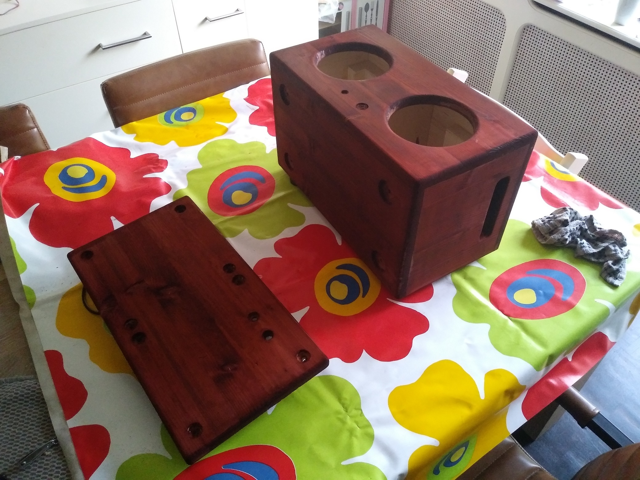

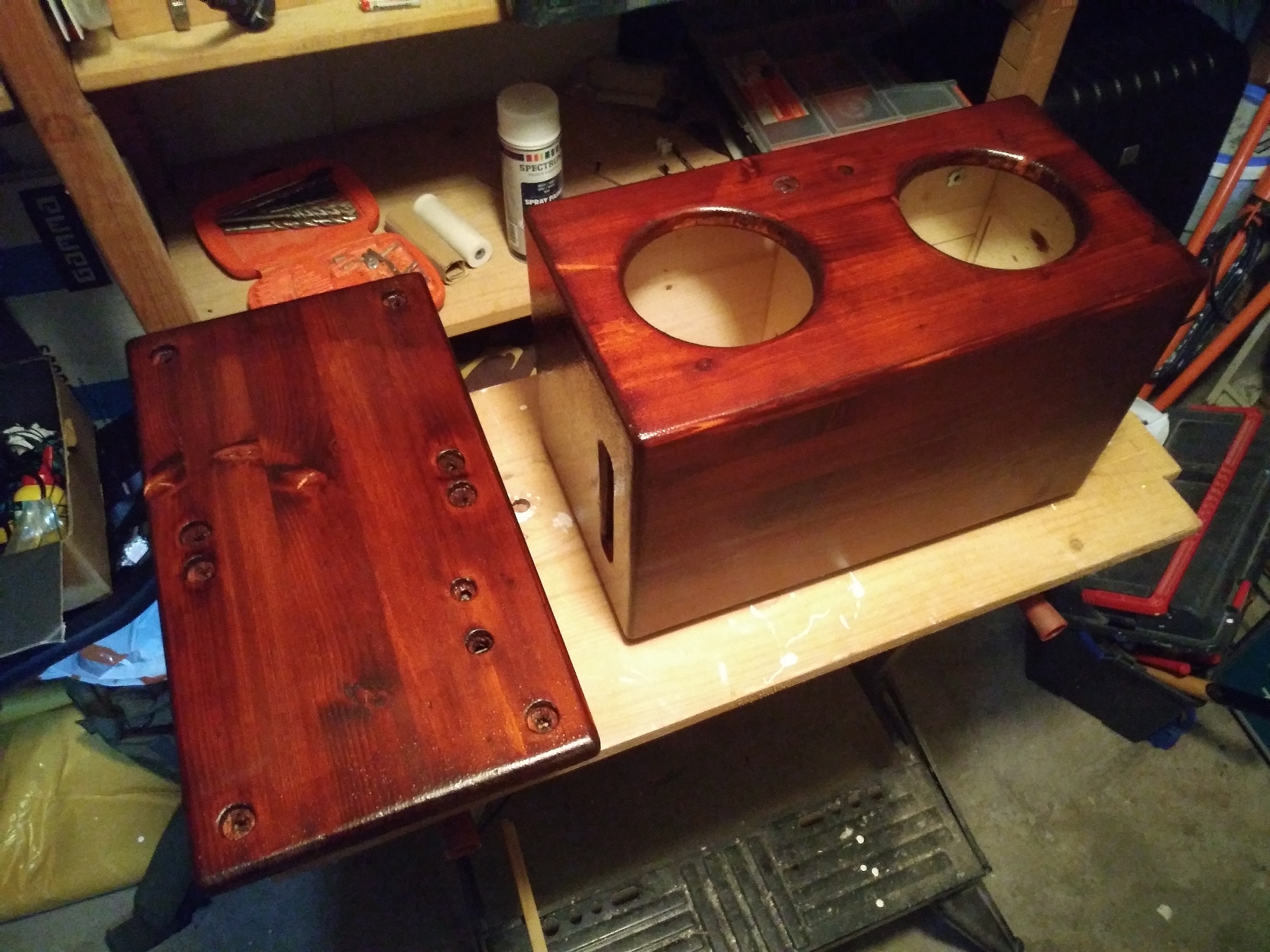

Vanavond de laatste keer schuren en in de beits gezet.
Het kneedbare hout pakt niet lekker, hier was ik al bang voor maar het zat er al op helaas. De kleur is bij lange na niet wat ik voor ogen had, donker en vrij rood en dat terwijl ik licht voor ogen had, wellicht verkeerd gekeken naar het kleurenstaatje op de site. De kleur is wel mooi overigens, best chique.
Misschien morgen in de blanke lak zetten :)

Ziet er goed uit! Wat voor lak ga je gebruiken?

Ik zal een detailfoto van de bijgewerkte stukken maken, dat is echt lelijk (binnenzijde speakeropening het is wel te zien op de foto) misschien zijn er nog wat tips om het met iets wat donkerder te krijgen... het slaat nu licht uit.
Ik heb nog een matte meubellak staan, niet op waterbasis wat volgens de site waar ik bestelde beter is enminder kansop vlekken geeft.
Bijzonder spul wel dat waterbeits, ik heb voor t beitsen nog even een youtube filmplje bekeken en geloofde bijna niet dat het een kwestie van er op kwakken en verdelen is :P

Eerste laag blanke parket lak, alkyd gaat prima.

Heel mooi! Lijkt een beetje hout dat op boten zit zo :D

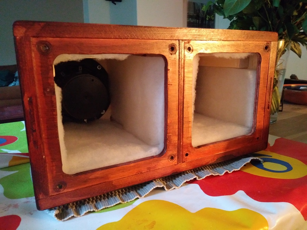

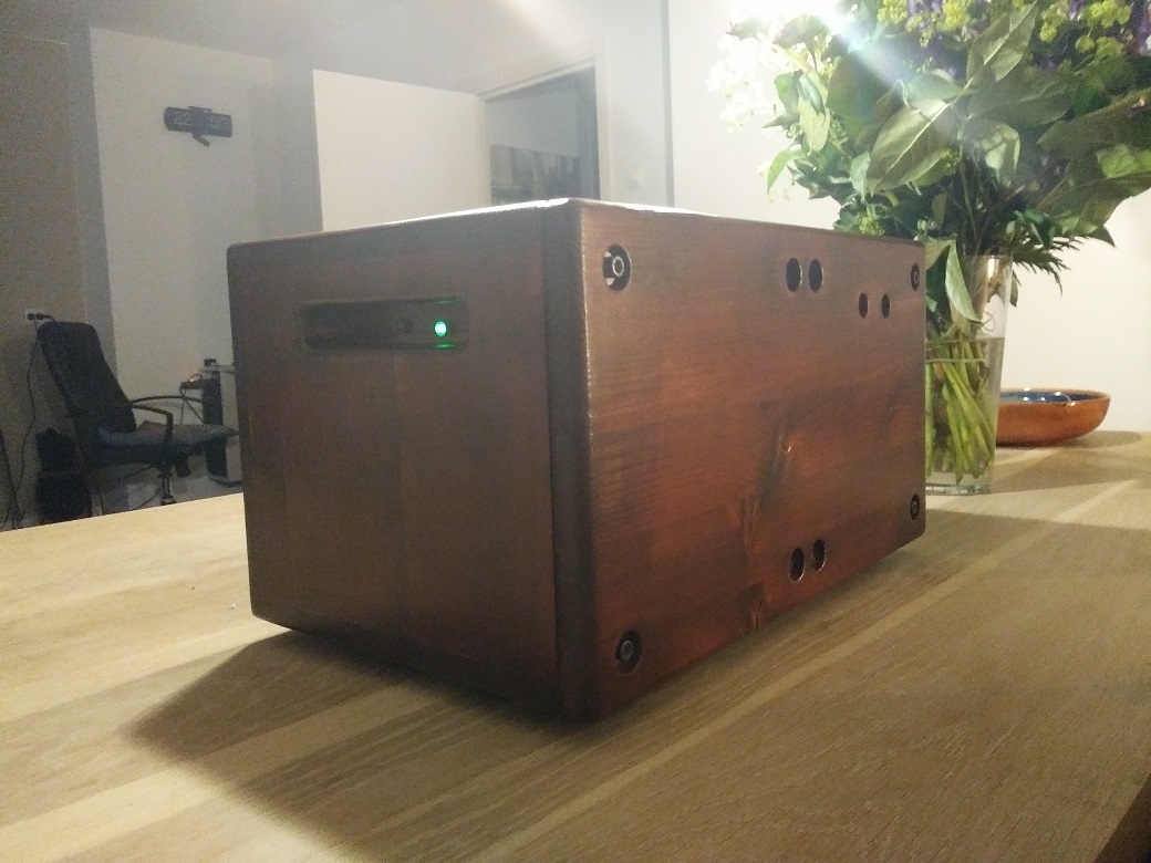

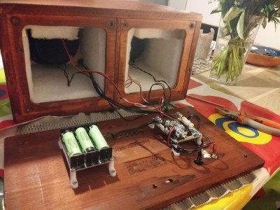

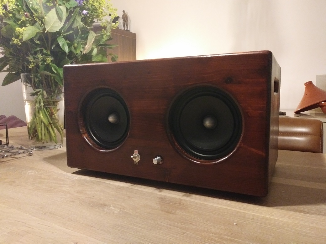

Ondertussen zitten er 3 lagen parketlag op de kist en heb ik hem goedgekeurd.

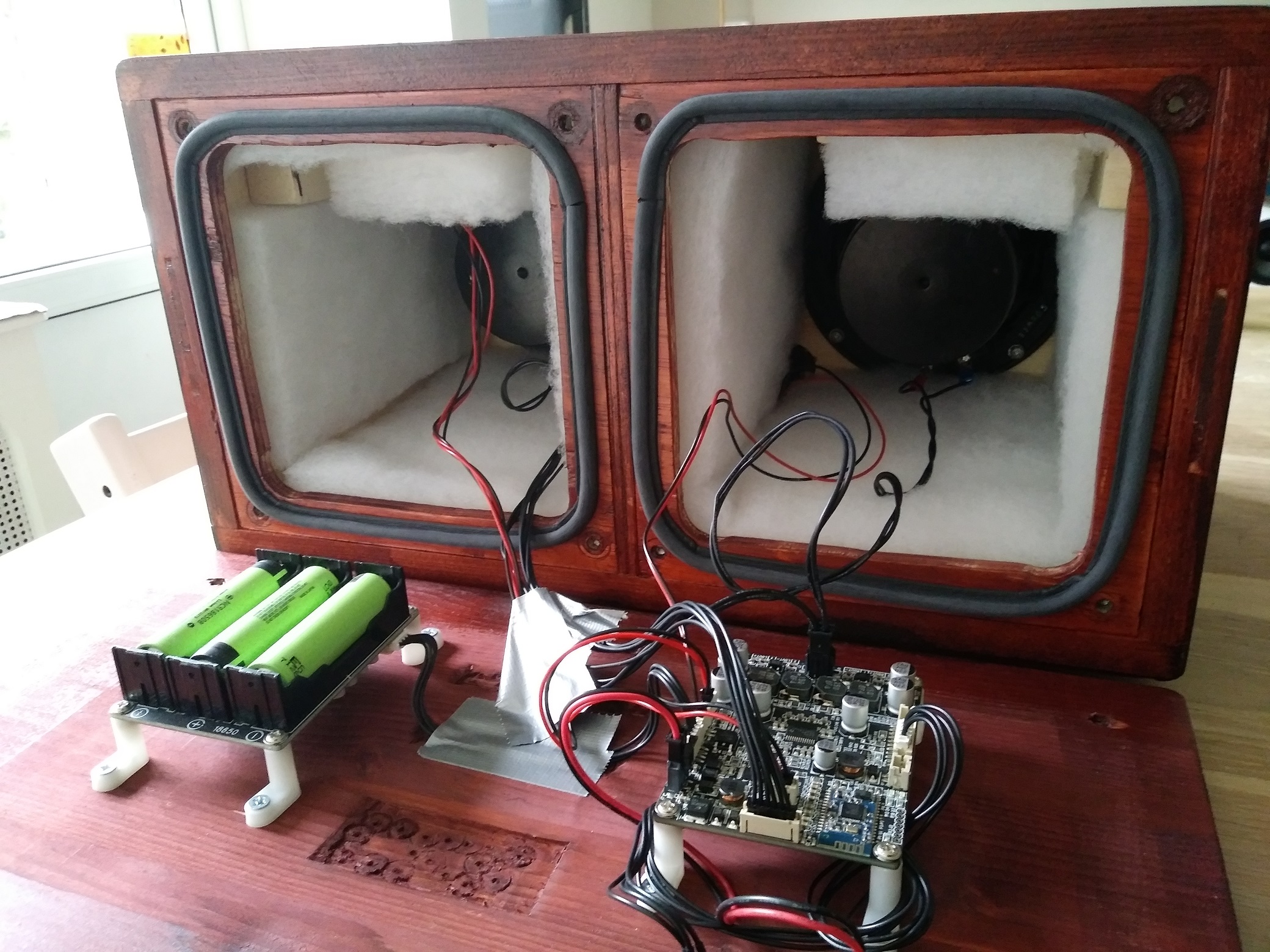

Gisteravond de gaatjes voor de statusled's geboord, sonofil geplakt en het spul in elkaar gezet. Ik ben blij met de looks, de donkere beits was even schrikken maar pakt heel goed uit, met de 3 lagen lak is het kleurverschil van de houtvuller een stuk minderopvallend/storend geworden.
Wat nog rest is het vinden van een geschikte volumeknop, zwarte ringetjes voor de boutjes in de achterkant en tochtband om de achterkant goed af te sluiten.
Het klinkt lekker, veel detail als ik blues luister en de stemmen zijn mooi. het lagere gebied is duidelijk beter nu er sonofil op de wanden zit (verder nog niks) gaat niet heel laag maar voor normale muziek zonder bonkende bassen gaat het prima.
Al met al heeft hij er nu zo'n 8 uur op een acuu op zitten en gaat hij nog vrolijk door, helemaal niet slecht dus.
Ik zou het heel leuk vinden de speaker eens te meten om te bezien of er meer uit gehaald kan worden, mocht iemand zich geroepen voelen (vergoeding is natuurlijk mogelijk) lijkt me dat heel gaaf O:)
Plaatjes van gisteravond:
Ja, die 2 openingen rechts boven zijn de AUX en 19V en ja die zitten onderin logischer, foutje zeg maar...

Mooi geworden!
Thomox
Berichten: 663
Re: Mobiele Bluetooth boombox.
Berichtdoor Thomox » wo 13 jun 2018, 18:23
Dat donkere is echt mooi geworden met die parketlak eroverheen :) Tof gedaan!

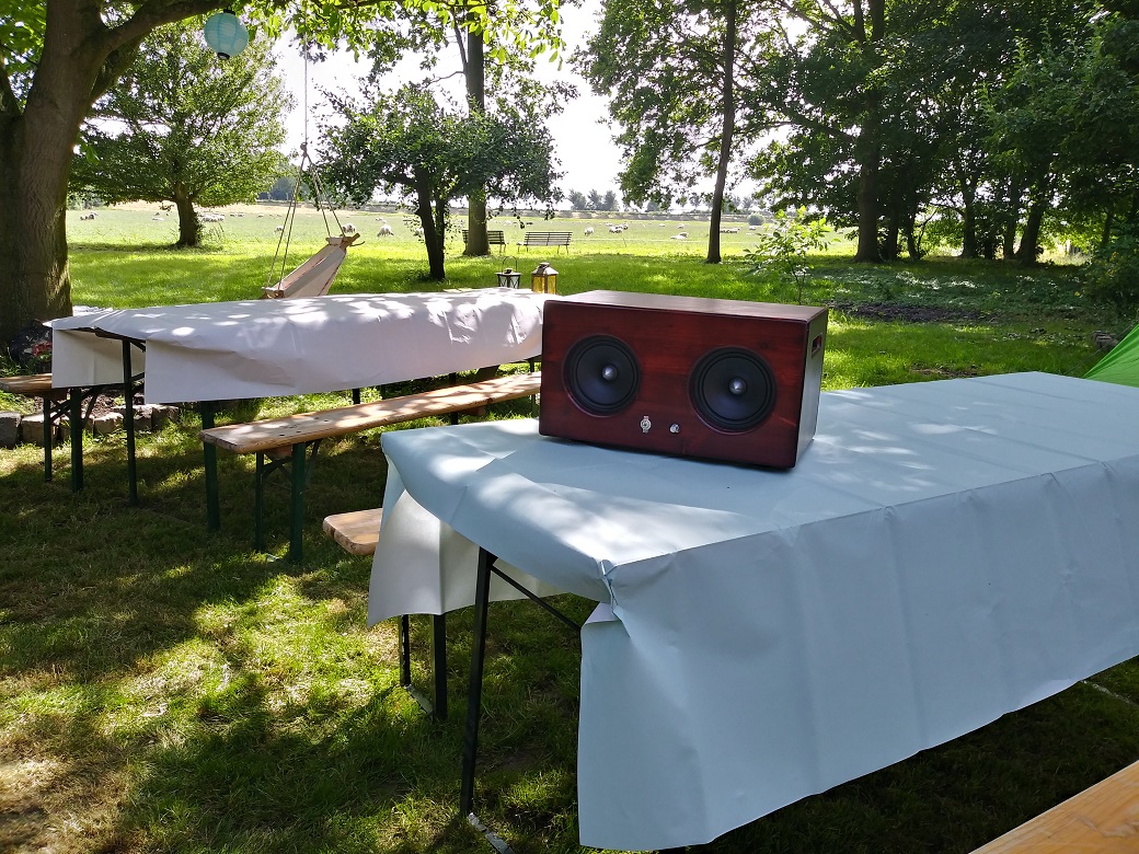

Zaterdag de hele dag de tuin (van mijn zusje) van muziek voorzien, ging perfect en klonk erg lekker! Een aantal erg leuke reacties gehad over het geluid dat de speaker produceert.

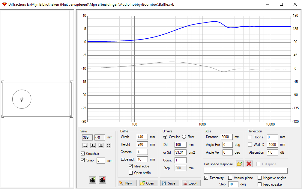

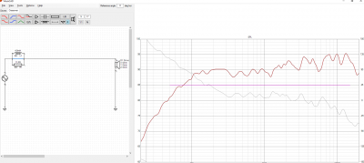

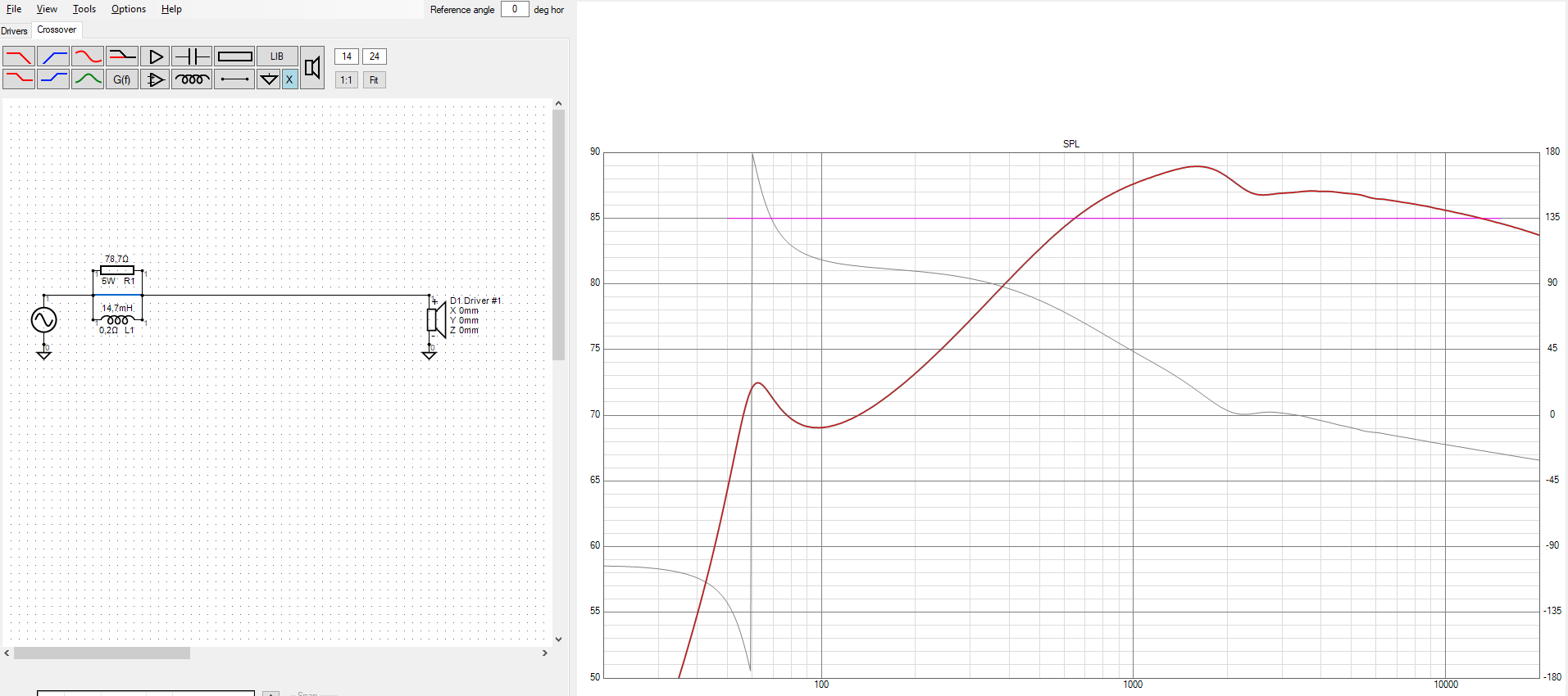

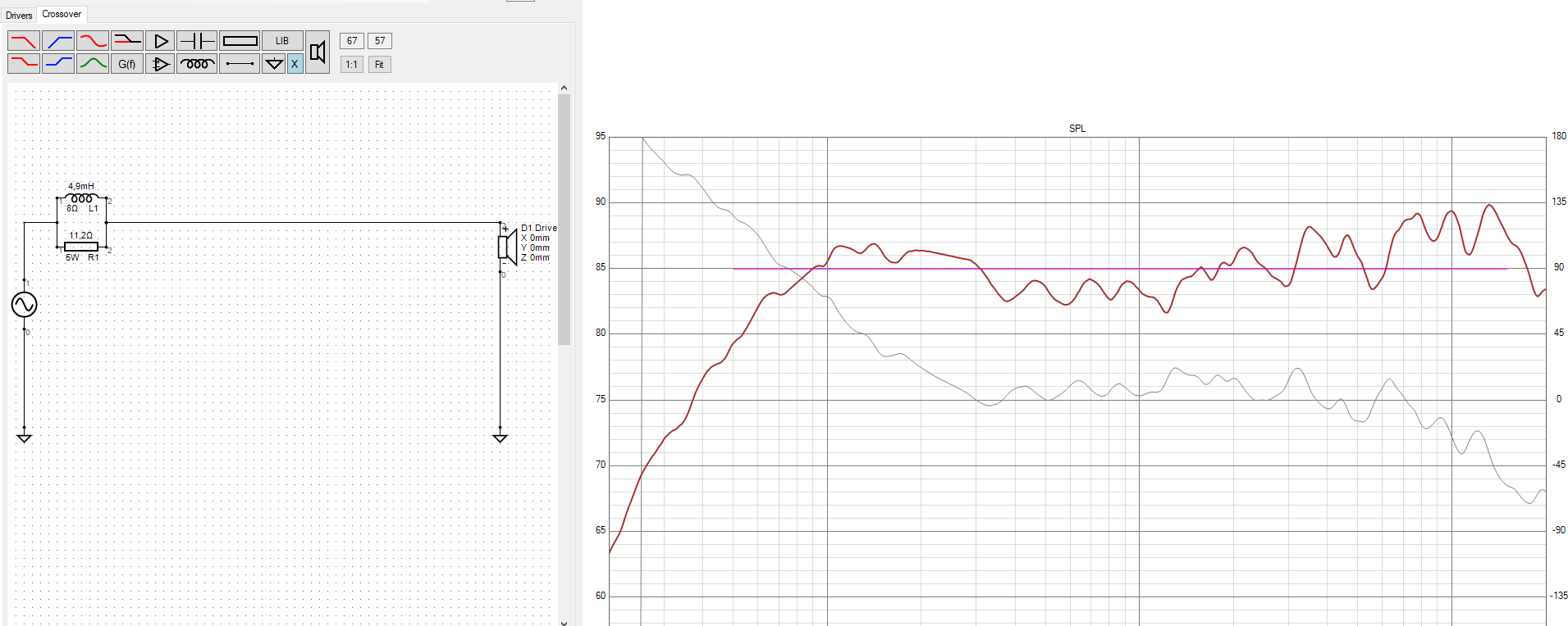

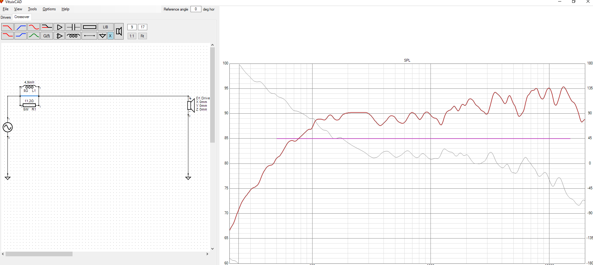

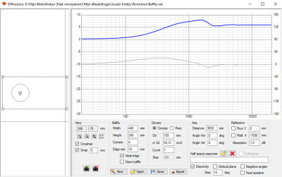

Nu ben ik wat aan het prutsen met bafflestep compensatie, iets dat in dit geval nodig lijkt, ik ervaar de speaker als erg helder maar het laag blijft duidelijk achter.
Van het www haal ik dat bafflestep tot 6dB in de hoogweergave kan "boosten" en daardoor het laag achter kan blijven. De breedte van de baffle is daarbij van belang.
Nou is dit geen "normale" speaker welke verticaal staat maar een boombox welke horizontaal gebruikt wordt en ook de drivers naast elkaar heeft zitten, hou ik dan de gehele breedte als baffle aan of slechts de helft ?
Nu heb ik met een bafflestep calculator het onderstaande in VituixCAD gefrommeld, hierbij ben ik uit gegaan van een breedte van 44cm.
Zonder:
Met:
Is dit realistisch ?
Tevens is (lijkt me) het nodig om het hoog vanaf 2000Hz te temperen, hiervoor is een of meerdere notchfilters nodig maar in de voorbeelden zie ik zelden een grillige grafiek als in mijn geval. Het lijkt me ook niet wenselijk om 12 notchfilters in te willen bouwen :shock:

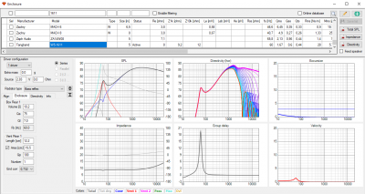

Wat meer aan het rommelen geweest.

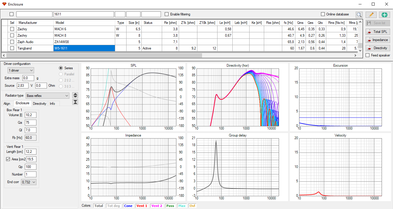

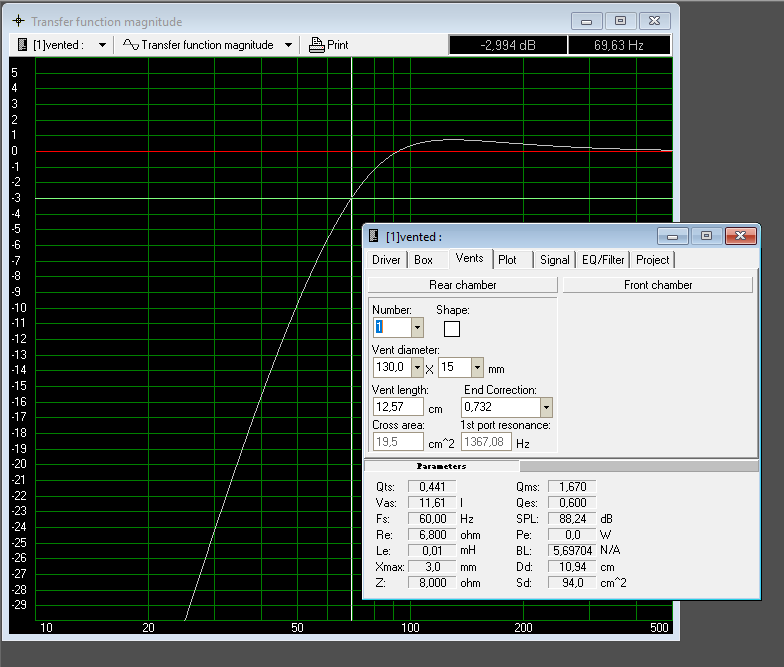

Driver, kast en baffle ingevoerd in Vituaixcad om een BSC te maken.
Ik heb de gegevens van Winisd overgenomen en kom hier op uit. Ik snap de bult op 50Hz niet, Winisd geeft deze niet weer.. Kan iemand iets zinnigs zeggen over onderstaande ? Zodat ik een uitgangspunt heb :hide:
Behuizing:
Diffractie: Ik heb er 1 driver in gezet omdat dat 1 kanaal is, leek mij logisch :think:
