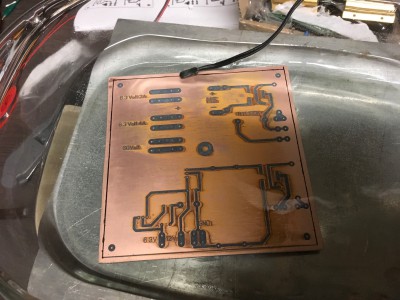

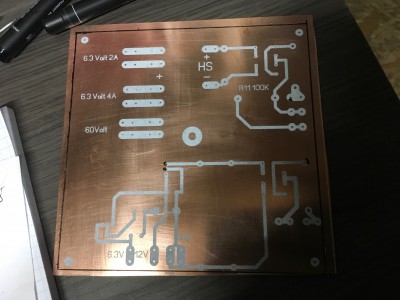

Toch 2 printjes kunnen etsen , weliswaar met over uren.
En ja het Kan beter, maar vooralsnog ben ik er dik tevreden mee 8)

Mooi werk Bert :goedzo:

Dankje wel
het meeste meeste moois is opgelost :D en is nu kopersulfaat ofzo iets blauwwater .

Ziet er zeker strak uit. :goedzo:

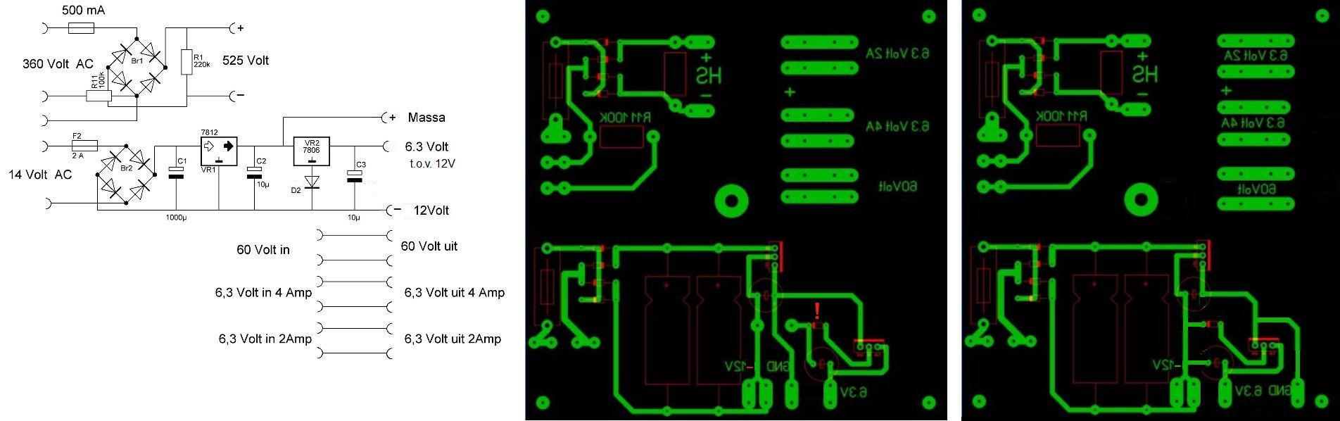

Bert61 schreef:Zal het aan Edwin vragen.
Ik zal het schema zeker nog bijwerken, maar komt op dit moment niet zo uit.
Moet ook die van Peter en van mijzelf nog aanpassen.
Komt goed. O:)

Best mooi gedaan :D
Maar je volhard in verkeerde aanduidingen, als dat maar goed gaat 8-[

Hoi Anne
Ja Stom van me
maar het komt goed ik zet met een stift op de componenten zijde de goede aanduiding .
Ik begreep niet wat je bedoelde met aanduiding , ik dacht dat komt later wel dat ik dat snap
Zo doe ik dat altijd , wat ik niet ff niet snap sla ik over , en dan meestal verder als ik het geheel zie snap ik het wel.
En nu ben ik dat gewoon vergeten ,

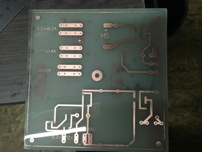

Maar het zijn best mooi printjes geworden , niet een velletje fotopapier hoeven te verknoeien.
Strijken ging goed, etsen boren , allemaal probleemloos gegaan
Nu alleen deze print goed aansluiten
Bedankt Anne dat je me er nogmaals op wees

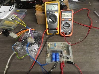

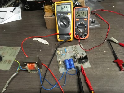

Verbazingwekkend hoe warm die spanning regelaars worden met 14 volt A-C.
Dat geeft ca 19 volt DC , dus moet er19-12= 7 volt maal 0.3 Amp = 2.1 Watt op gedampt worden in de 7812
Dan 6.3 Volt 5.7 x 0.3 Amp 1.7 Watt
Op de Foto als belasting op die 6.3 volt , een weerstand van 10 ohm gebruikt.
De stroom is ruim 370 mA
Dat is wel iets meer als de gloeistroom van de 6J5 .
Maar kan ondanks die koel profieltjes er nauwelijks mijn vingers op houden op die 7812 en 7806.
Dat is toch zeker 50 graden ze mogen wel meer dan 100 graden worden.
Maar toch , het bevalt me niks Anne. :(

Zoals je zelf schrijft, ze mogen best goed warm worden.
Wel eigenaardig, op de foto toch, of lijkt dat maar zo; zit de grootste koeler op die die 't minst heet wordt?

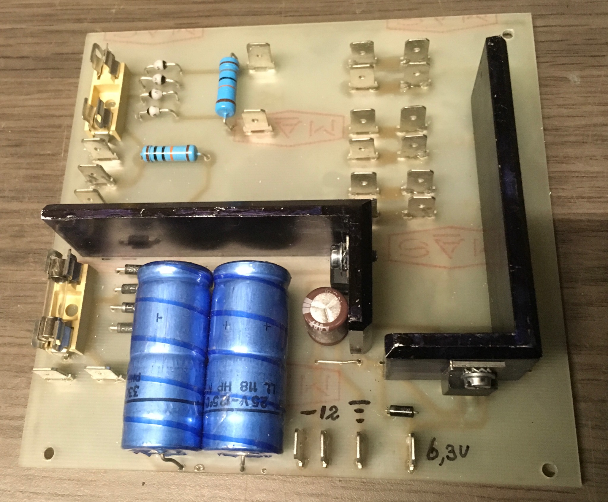

Ik wat hoekprofiel in stukken gezaagd recht gefreesd en er wat gaten in geboord m3 draad in getapt en het probleem is opgelost , kan de regelaars nu gewoon vasthouden na een halfuur O:)

Ah!buis schreef:Zoals je zelf schrijft, ze mogen best goed warm worden.
Ja de de 7806 werd het warmste
De 19 volt waar ik mee rekende voor de 7812 klopt niet dat was maar 16 volt Anne
Ik ging uit van 14 x1.4 =19.6 een beetje er af van de diodes hou je ongeveer 19 volt over
Waarom ik maar 16 Volt meet Rimpel en spanning,s val over de 2 diode,s :?:
16-12 = 4 Volt x 0.3A = 1.2 Watt
12-6.3=5.7 Voltx0.3 Amp =1.7 Watt
Altijd leuk als het klopt wat je meet en bereken
Alleen aan nemen dat er 19 Volt is was fout van me Anne
Maar niks doen is ook fout,
Er zitten nu stevige koelblokken op , met een extra m3 boutje door de de print om ze vast te schroeven en net iets meer dan handwarm :bakkie:

Printje is klaar
Anne ik heb er de Tekst erbij gezet ter voorkoming vergissingen :hide: -12 volt massa en 6.3 Volt

Denk je er wel aan dat de gloei voor de 6J5 tussen 6,3 en -12 zit (niet de massa) ?
Bert61
Berichten: 4582
Locatie: Oudenbosch
Re: Bill maar dan iets anders PM.Bill
Berichtdoor Bert61 » za 03 jun 2017, 19:52
Ah!buis schreef:Maak je niet ongerust, het weer wordt de komende dagen een stuk beter :(
Hoewel 't nu ook best fraai wil lukken :D
Zeg je zo iets 8-[
Nu weet ik dat nog , omdat die print en schema nog in Mn bovenkamer zitten.
Maar overmorgen niet meer en maak ik weer vergissing.
Ik zal er een pijltje bij zetten morgen.
Bedankt Anne,

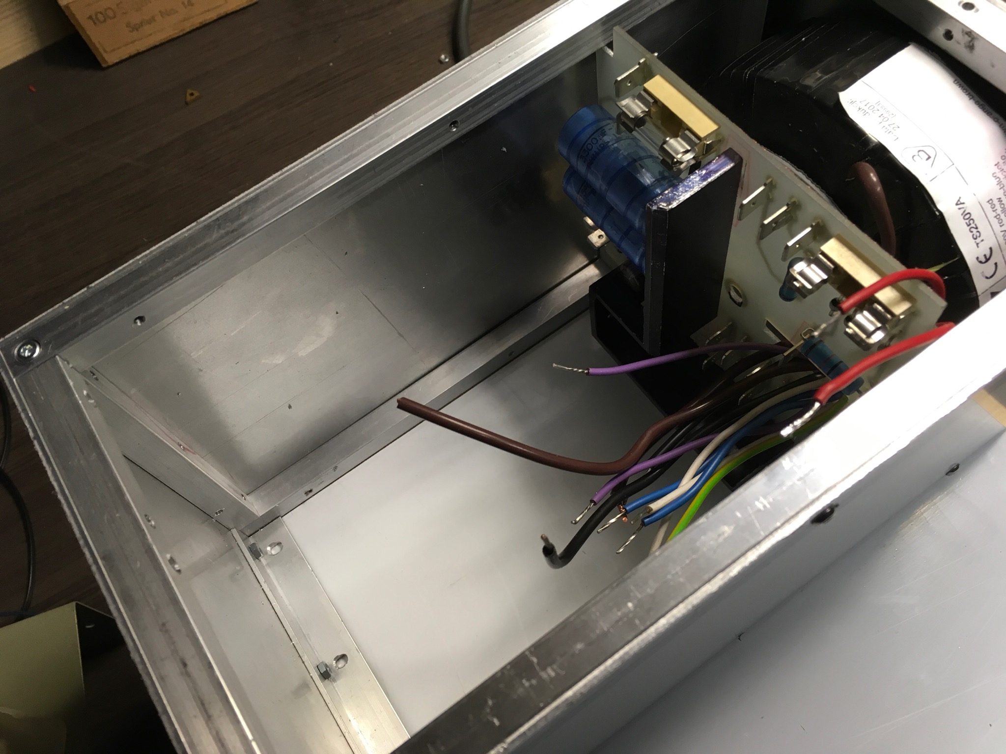

Kastje om de trafo,s Wat een geprul :shock:
Maar als je niet te ruw bent en met een juiste maat boort kom je een heel eind met 1 tapje
Staat even voor de foto op het test kistje
De UGT komt tegen de andere zijkant
In de midden de printjes voor instelling Negatief en Inschakel vertraging
Misschien de LS aansluiting op de achterzijde en of schakelaar NFB
Daar is wel plaats voor.
Kastje is 135 hoog dus de KT88 zitten met hun bovenkant er 25 mm onder
Het ziet er er massief en nadrukkelijk aanwezig uit :think:
Maar veel lager kan ik het niet maken met 10mm vierkant rondom
Mn trafo,s zijn 121 mm rond
shit draadje vergeten :oops:

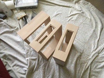

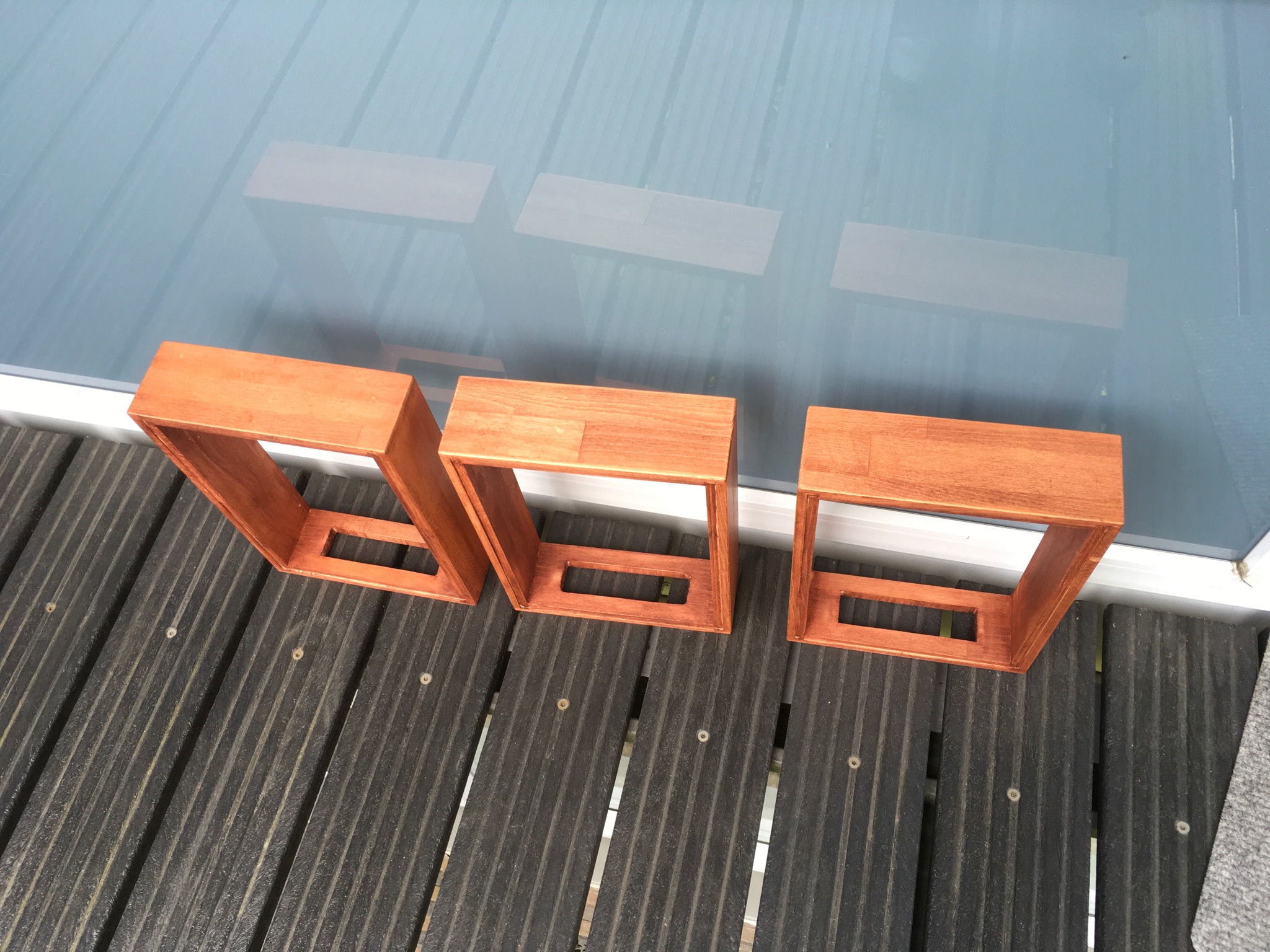

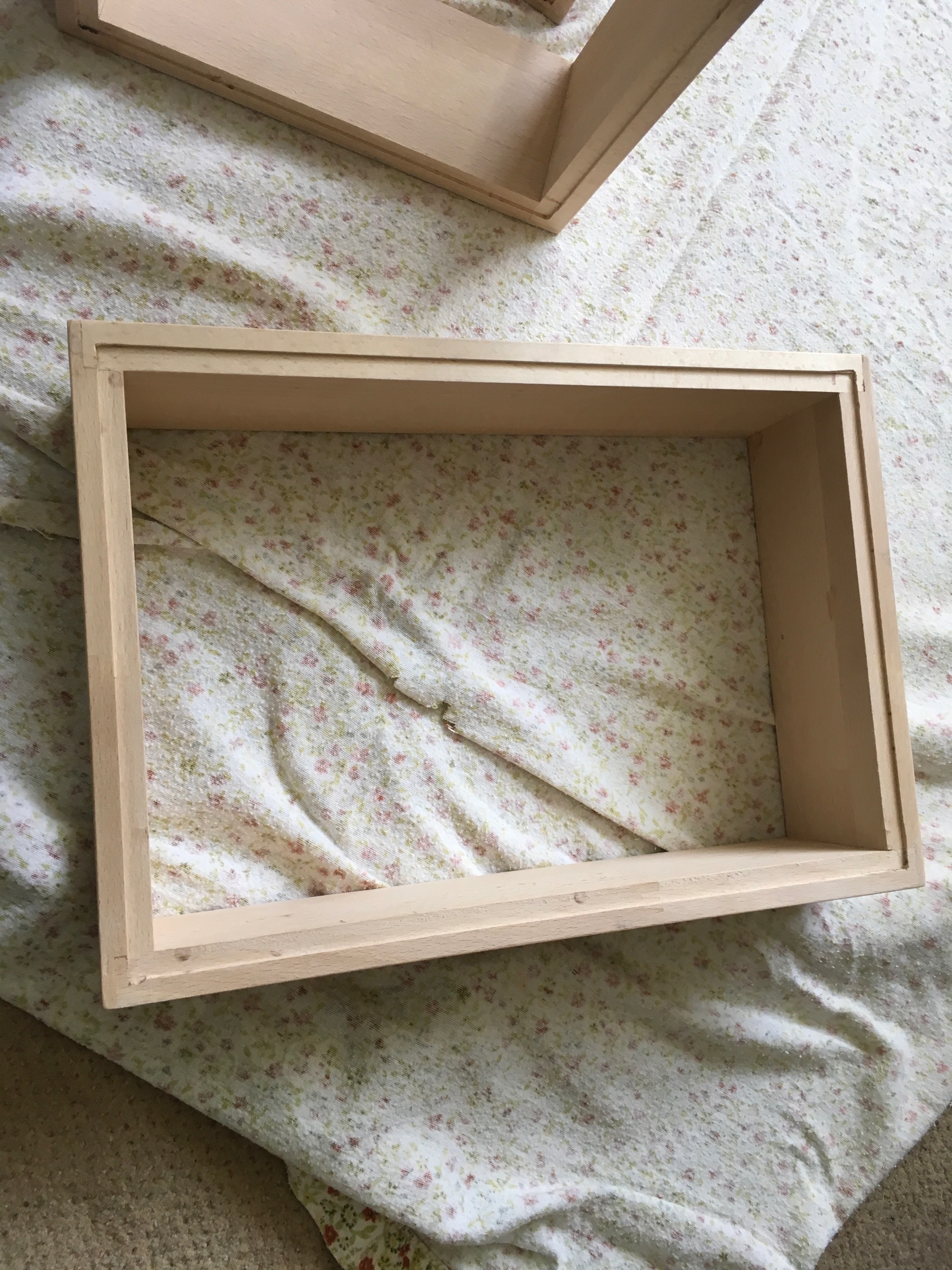

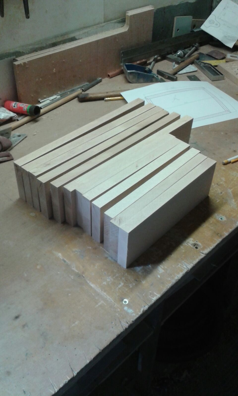

Kastjes zijn klaar
Alles geschuurd
En een kleurtje gegeven Was goed weer om wat bij te bruinen :lol:

Meneer is druk aan het houtbewerken,daarom is het hier zo stil :lol:
