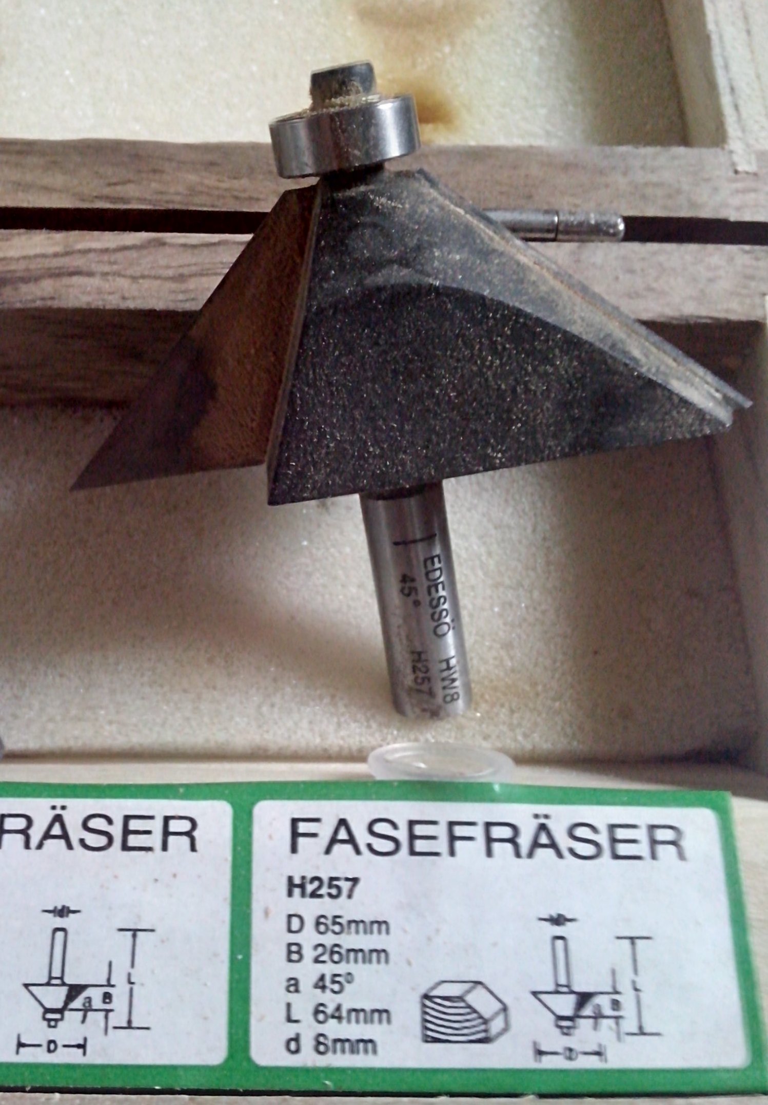

deze heb ik dus over:

@ henkjan, istie nog scherp/goed? Moettie kosten?

Ik heb even gemeten in mijn machine Henkjan, maar volgens mij kom ik tot dezelfde conclusie. Hij past er niet doorheen... In ieder geval bedankt voor je PB.
