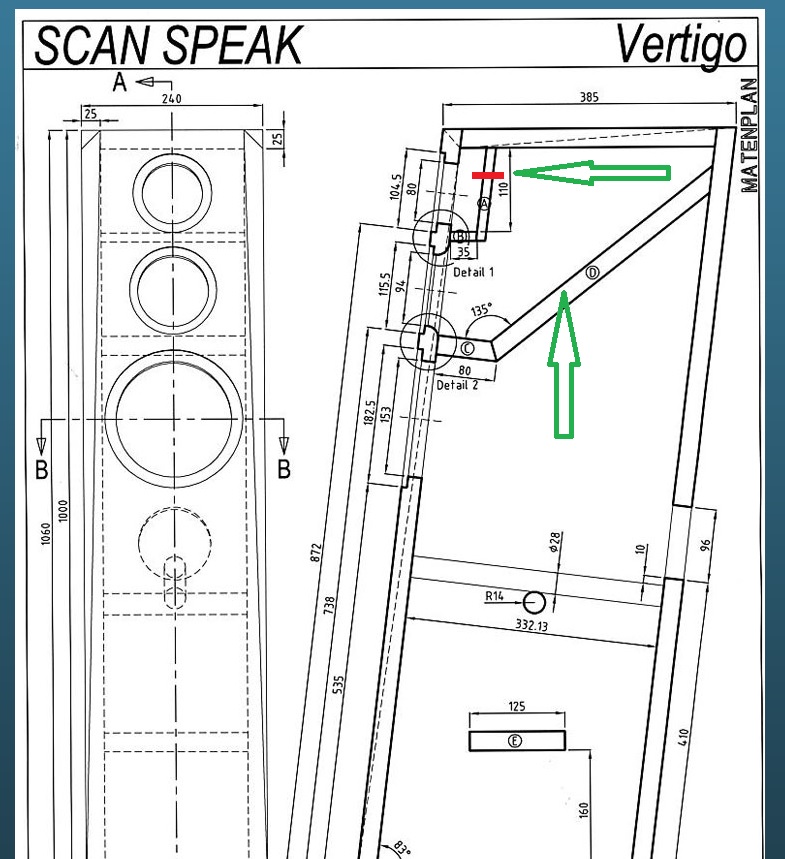

Berichtdoor Wim P » vr 27 okt 2017, 14:44
maar als ik alleen een gaatje in de tweeter kamer maak, blijft de onderliggende kamer ook gesloten van het Mid
daar moet dan ook een gaatje in gemaakt worden?

Berichtdoor Pjotr » vr 27 okt 2017, 15:07
Nee, je moet de tweeter juist geheel luchtdicht afsluiten naar de mid. En dan de tweet zelf beluchten naar buiten. Een klein gleufje uitsteken onder de flens van de tweet volstaat.
Peter de Jong

Hoe het met deze is zou ik niet weten Bas, maar ik heb toch heel wat tweeters gezien van gerenommeerde merken waar er geen aparte afdichting zit tussen magneet en flens. En bij kunststof flenzen (b.v. Peerless) is het vaak een simpele klemconstructie. Wel iets om op te letten.
Maar ik zie op de tekening bij die Virtigo dat de tweeter al afgeschermd is met een eigen behuizing. Een dergelijke vervorming is dan i.d.d. wel merkwaardig.
