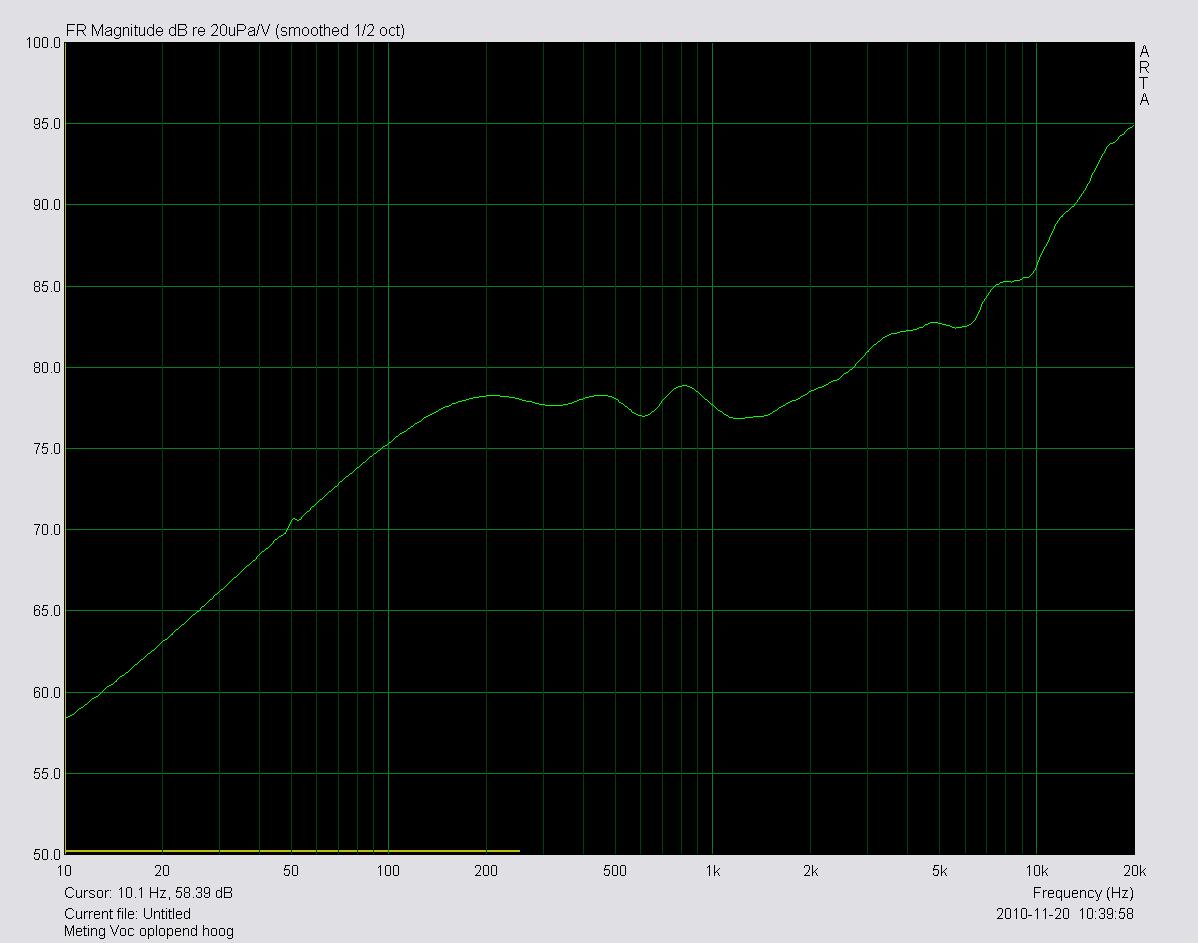

Wowly schreef:dit is op 50 cm afstand
Wowly,
Heb je nog uitgevonden waarom de curve die je op pagina 1 van dit topic postte, zo opliep in het hoog?
Ik heb eenzelfde meetcurve gekregen bij mijn eerste meetpogingen, maar ik snap niet waardoor het komt...
Voor de duidelijkheid:
- ik meet een luidspreker die vrijwel vlak zou moeten meten.
- microfoon is gecalibreerd
- ARTA als meetprogramma, single channel meting
Groeten, Wouter

15dB is wel veel. Zelfs voor een ongekalibireerde mic. Staat de eerste marker goed voor de impuls? Is het kalibratie bestand ingeladen? Zoja werkt de compensatie wel de goede kant op?

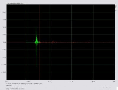

Henkjan schreef:heb je al een loop-back test gedaan?

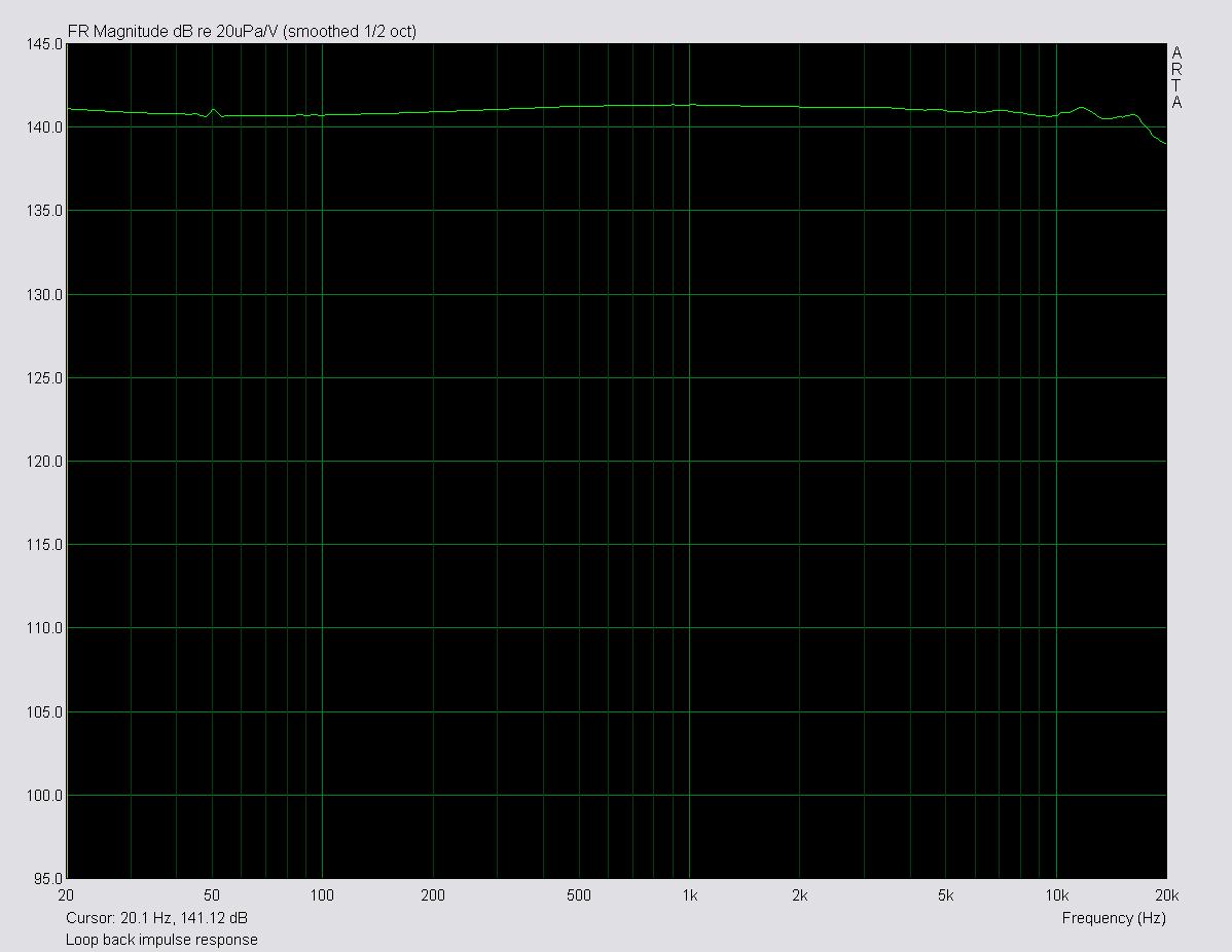

Had ik nog niet gedaan met een impulse response. Net even een meting gedaan, zie onderstaande plaatje. Daar lijkt me niets mis mee.
De meting met de microfoon verandert echter niet, nog steeds een gigantisch oplopend hoog...
Wowly schreef:Ik moet zeggen dat ik niet meer weet waardoor het probleem zich oploste. Ik had er daarna geen last meer van. Kanhet wat te maken hebben met het plaatsen van markers op de verkeerde plaats? Dat heb ik wel eens fout gedaan.
Jan
De kans dat ik iets fout doe met de bediening van Arta is zeker aanwezig :) Ik weet niet hoe ik een fatsoenlijke meting uitvoer, dus waarschijnlijk doe ik iets verkeerd.
Als ik de markers bijvoorbeeld zo zet als in plaatje 2, dan krijg ik de hierboven geposte resultaten. Maar ik heb hier een beetje mee zitten spelen, maar er verandert niet echt veel aan m'n resultaten..
Wie weet waar ik de mist in ga?
Groeten, Wouter

De markers plaats je volgens mij vlák voor de grote puls en na de eerste "resonatie" die je ziet. Jouw gebied is vrij groot dus.

Maakt niet uit Jan, de begin marker mag gewoon op nul staan. Het begin is alleen relevant voor de absolute fase, niet voor de amplitude. Maar ik zie wel wat rommel voor de puls en dat duidt op akoestische storing.

Hmm, die rommel vóór de eerste grote puls was me ook al opgevallen.
Het kan lijkt mij niet afkomstig zijn van iets dat in de buurt staat. In de kamer waar ik heb gemeten is het vrijwel stil.
Ik heb het vermoeden dat het ergens in de meetketen 'onstaat'.
De meetketen ziet eruit als: pc --> tracker pre --> versterker --> luidspreker --> mic --> tracker pre --> pc
Ik verdenk zelf het opname gedeelte van de keten, muziek vanaf de pc klinkt namelijk prima...
Iemand een idee hoe ik e.e.a. kan testen :?:

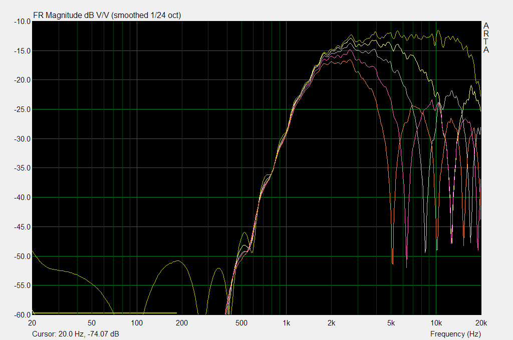

Ik heb een raar ARTA-probleem. Ik heb een Blue Icicle USB/XLR converter en een gecalibreerde Dayton EMM-6. Als ik meet met 1 average, dan lijkt het resultaat prima te zijn. De response die ik dan meet lijkt in ieder geval geen gekke dingen te bevatten. Zet ik echter de number of average hoger, dan krijg ik dips in de frequentierespons, op een gelijke afstand van elkaar (afhankelijk van het aantal averages):
Heeft iemand enig idee wat dit is en wat ik er aan kan doen?

Om te beginnen de automatisch gain uitzetten van dat blauwe ijsding. Zet average eens uit, je mag dan geen rare sprongen zien in de responsie. Zie dat wel dan is er een syncronisatie probleem met de USB interface.

Pjotr schreef:Om te beginnen de automatisch gain uitzetten van dat blauwe ijsding. Zet average eens uit, je mag dan geen rare sprongen zien in de responsie. Zie dat wel dan is er een syncronisatie probleem met de USB interface.
Automatische gain, in Windows bedoel je denk ik? Ik draai Windows 7 SP1 en ik heb wel eens dat soort nare features gezien ergens, maar ik kan het niet vinden eigenlijk. Ik zie alleen een volumeregeling voor de microfoon onder het tabblad 'Levels', maar geen automatic gain control.
De lijn zonder dips is met 'number of averages' op 1 en ziet er prima uit.

Hmm. Dat had ik nog nergens gelezen. Er zit namelijk een handmatig gain control draaiknopje op en volgens de website van de fabrikant is het een simpele "analog level control". Meer dan dat zit er ook niet op (de phantom power schakelt automatisch aan als dat nodig is). Hoe kom je erbij dat dat ding dat heeft?
Bij een grotere Sequence length krijg ik het ook...
De output gaat trouwens door de optische uitgang van een Behringer UCA202. Beide zitten direct op een USB-poort, niet op een hub.

Maar onregelmatigheden met averagen krijg je als Arta af en toe de responsie niet goed pakt. Dat kun je controleren door averaging op "none" te zetten. Je kunt dan de buffer voor de geluidskaart proberen wat langer te zetten in het control panel van je geluidskaart.
