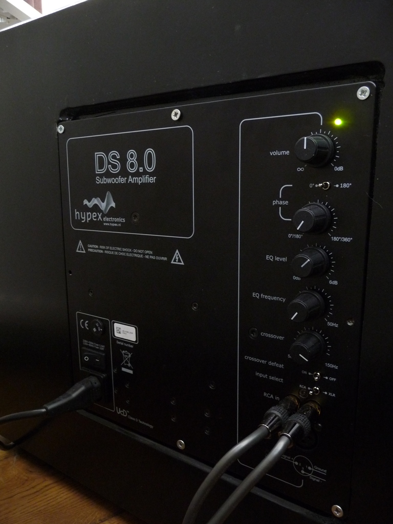

Berichtdoor stanman23 » wo 03 nov 2010, 14:17
Heey Mensen,
Ik heb een beetje het zelfde probleem
Wat er verschillend is, is dat
  • de brom die ik heb maar af en toe is
  • als ik de versterker uit en weer aan zet dan is hij weg. Soms pas na enkele malen en tegenwoordig komt hij ook gewoon ineens opzetten.
  • het stopcontact is niet geaard
  • de brom komt uit de speaker
  • de muziek komt ook nog door
  • volume van de sub of versterker veranderen veranderd niks aan de brom
  • de eerste 2 maanden geen last van gehad
Versterker: Hypex 8.0
Speaker: CSS SDX15
Ik ga nog kijken of hij ook nog bromt als ik de kabel van de stereo los koppel, maar dan moet ik ff wachten tot hij weer gaat brommen
******* UPDATE ********
Ik heb de versterker retour gestuurd naar Hypex en die heeft hem gemaakt. Geen idee wat het was maar hij doet het weer!
