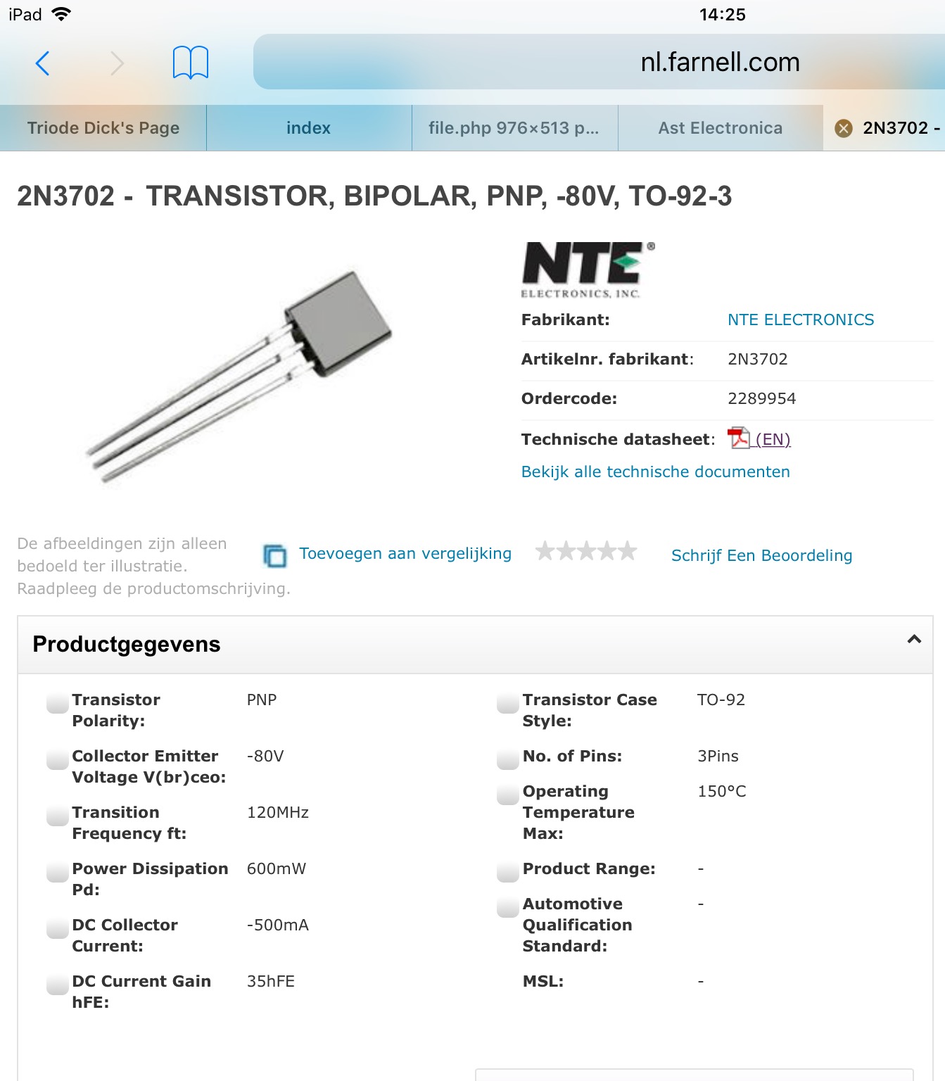

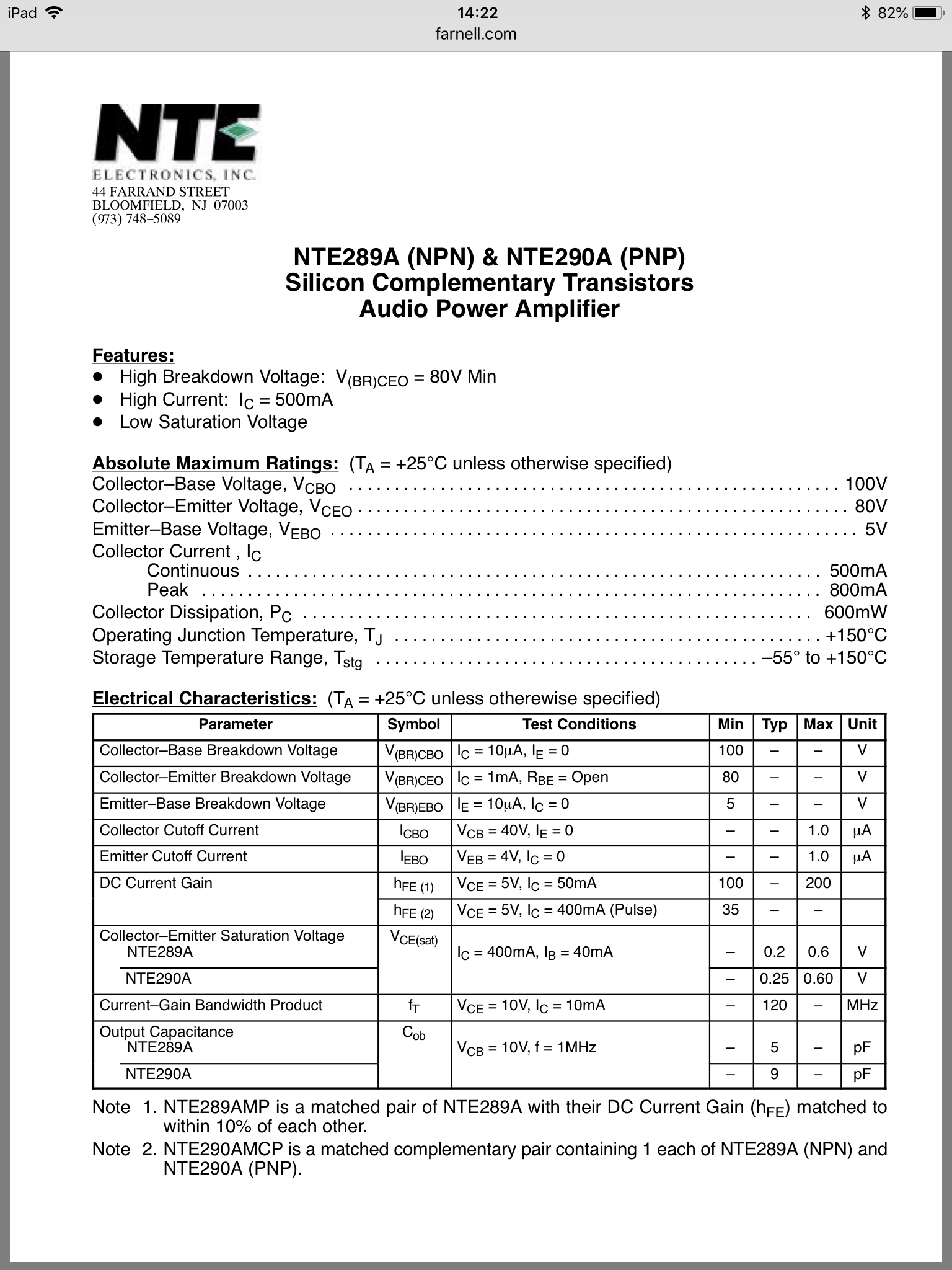

Zijn er geen courante types die 75 volt kunnen verdragen met pootjes er aan ?
Heb deze gevonden bij farnell
2n3702
shit draadje vergeten :oops:

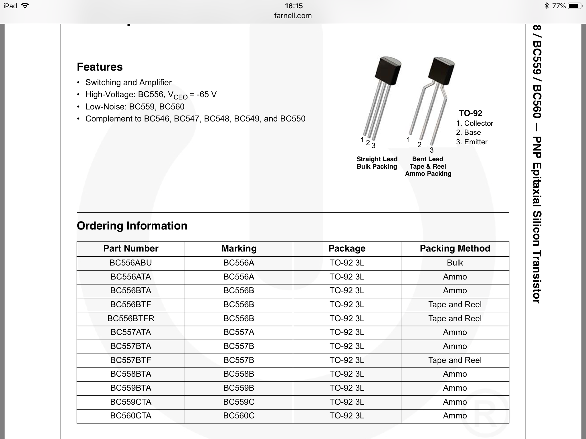

Een A Type heeft dacht minder versterking Dat is geen probleem ?
Maar volgens Datablad 65 volt
BC556A pdf

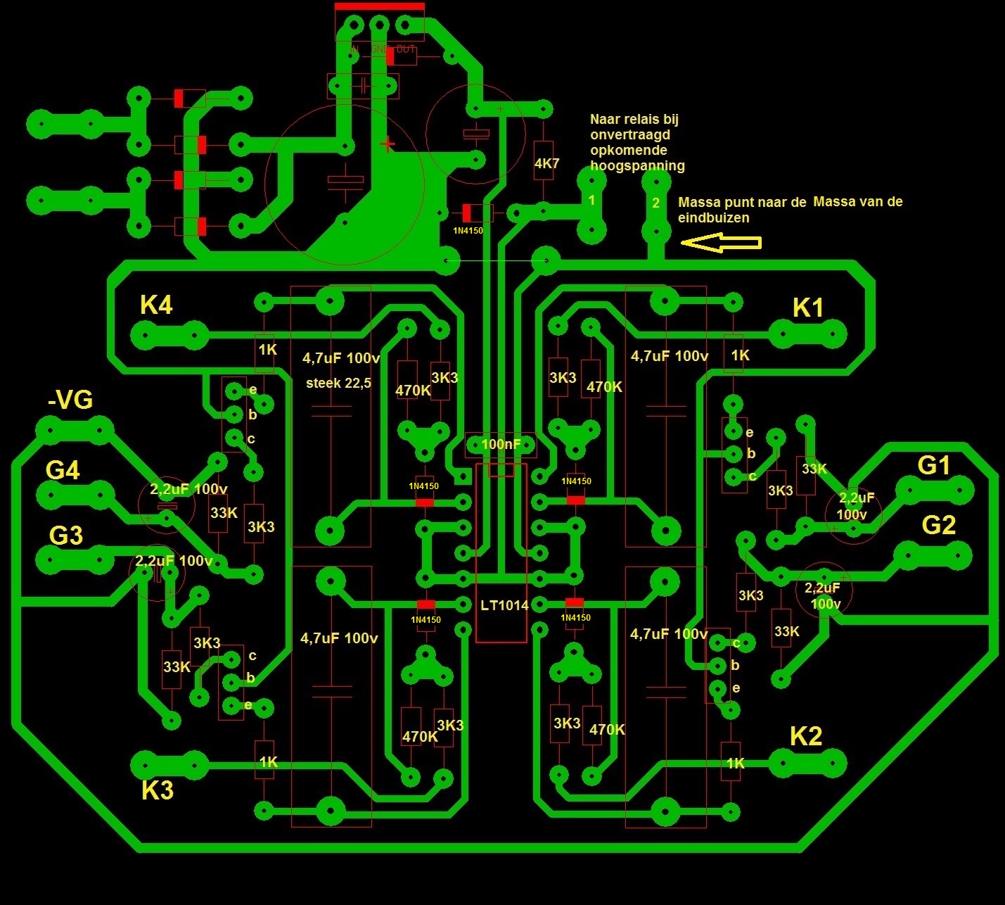

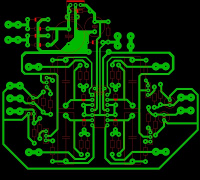

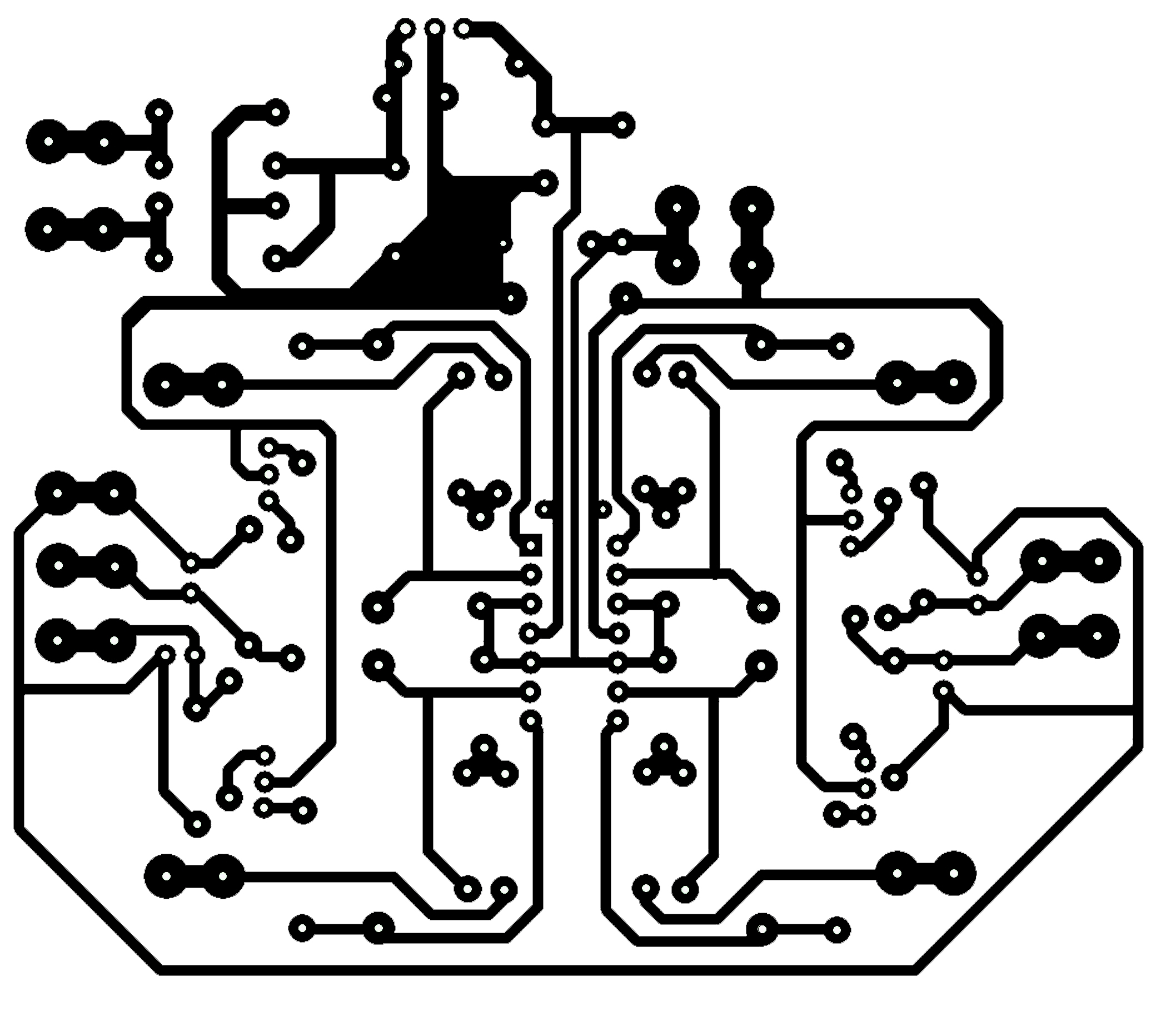

Terwijl de jongens er nog niet uit zijn welke transistor, de print en alle aansluitingen aangepast.
Proefprint afgedrukt.
Dit moet hem zijn :lol:
Als er iets veranderd moet worden roept u maar......... :mrgreen:
Voor de zelfetsers de lay-out bijgevoegd als WORD bestand.

Bert61 schreef:Een A Type heeft dacht minder versterking Dat is geen probleem ?
BC556A pdf
Ik heb me gebaseerd op het model in LtSpice, daar wordt BC556A resp. -B onderscheiden door hun Vce: 80V resp. 65V.
Ik heb nu ook naar datasheets gekeken en blijkbaar is LtSpice fout want A, B of C duiden op verschillende max. stroom types.
Dus houdt het op BC556 voor negatieve spanning tot 60V wil je hoger dan vind je er genoeg om in de plaats te zetten. Ik denk niet dat de Hfe van groot belang is.

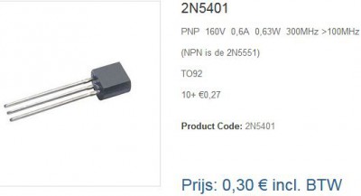

Bert61 schreef:Zijn er geen courante types die 75 volt kunnen verdragen met pootjes er aan ?
Er is altijd nog deze O:)

Bedankt Anne, pins komen ook overeen met de Basis als midden pin :goedzo:
Hier flink goedkoper https://www.reichelt.de/?ACTION=3;ARTIC ... RCH=2N5401 :hide:

Een BC556 is wel tussen 65 V en 80 V te gebruiken, alleen heb je kans dat de basisstroom dan de andere kant op loopt. Annes schakeling zou daar zo te zien geen last van hebben. De doorslagspanning met open basis is minimaal 65 V, dat is net het punt waar de totale basisstroom door de 0 gaat omdat de gewone basisstroom en de tegengestelde stroom die ontstaat door lawine-effecten (avalanche) elkaar in evenwicht houden. De collector-basisdoorslagspanning is minimaal 80 V, daarboven is de tor echt niet meer te gebruiken.

Dat van de Massa van de schakeling naar Massa eindbuizen heb ik nu in de tekening vermeld.
